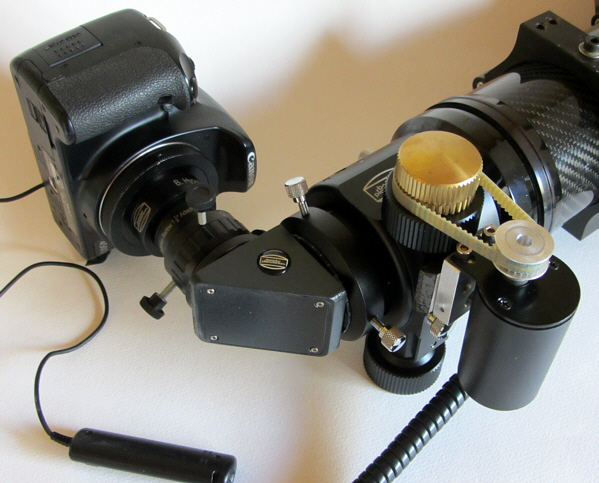

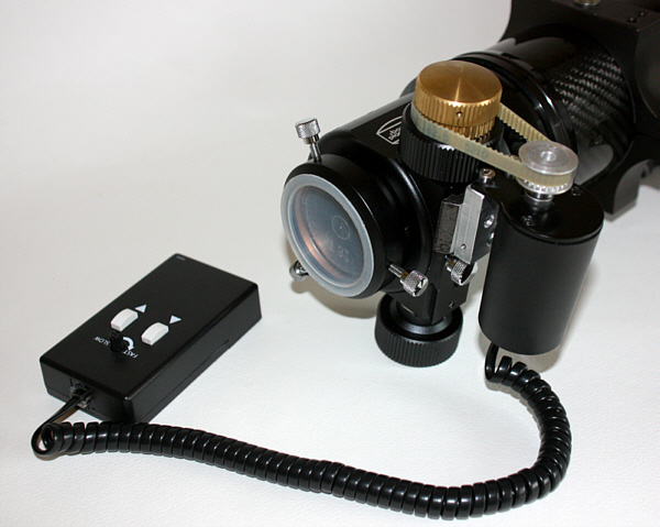

Ca tot a dat febra proiectarii in noi, si in mine, am sa prezint aci un proiect inceput acu cateva saptamani, si care sper sa-l finalizez cat mai curand.
La luneta 120/600 am un focuser BaaderSteeltrack. Totul e de vis, doar ca o motorizare la focuser ar fi si mai buna (sa nu misc luneta cand am mariri mai mari).
Focuserul are deja pe roata de reglaj fin facut profilul unei curele sincrone (profil HTD cu pas de 3mm).
Asa arata motorizarea "comerciala":
foloseste motor si telecomanda SkyWatcher.
 Marime fisier:  142.79 kb
 Vizualizat:  de 9715 ori
 Marime fisier:  155.57 kb

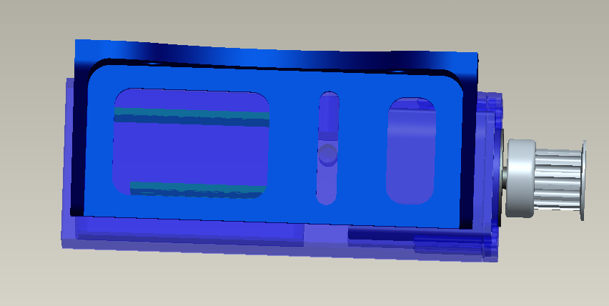

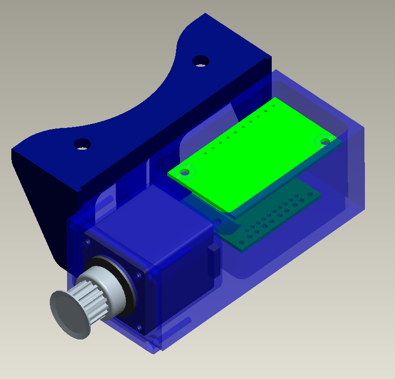

Cam asa va arata corpul motorului, care vine prins de focuser. Contine motorul Nema 11 cu roata sincrona, si 2 placi electronice, BigEasyDriver-ul plus placa cu Atmega.
Corpul e compus din 2 piese, una fixata pe corpul focuserului, si inc ao piesa care o pot misca pe o directie, din miscarea aceasta voi "intinde" cureaua sincrona.
 Marime fisier:  80.34 kb
 Vizualizat:  de 9682 ori
 Marime fisier:  55.36 kb
