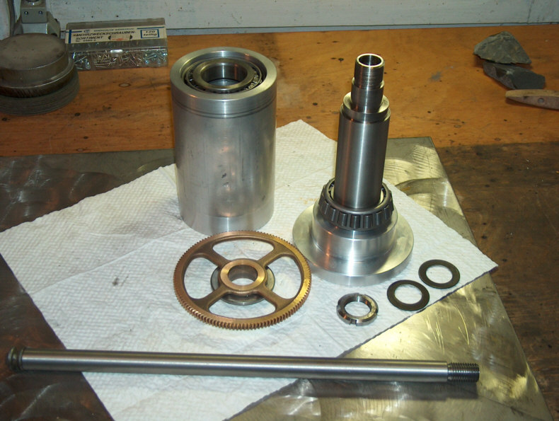

De lung timp am un proiect unei monturi ecuatorieale, la care nu am putut lucra la ea. Am inceput acum 3 ani sa prelucrez primele piese, si asa am facut atunci axele complet gata cu rulmenti.
Acum 5 luni am inceput din nou sa prelucrez proiectul, si asa arata acuma.
Axa DEC

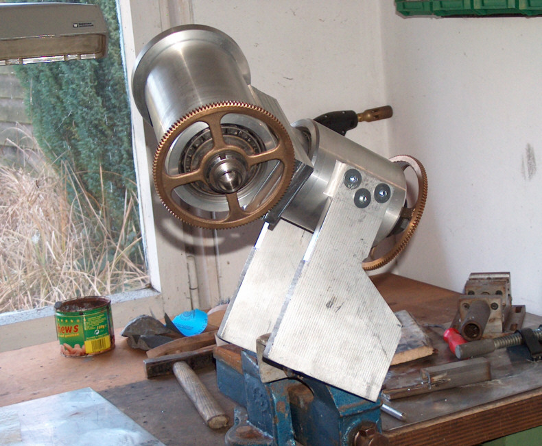

Axa DEC montata

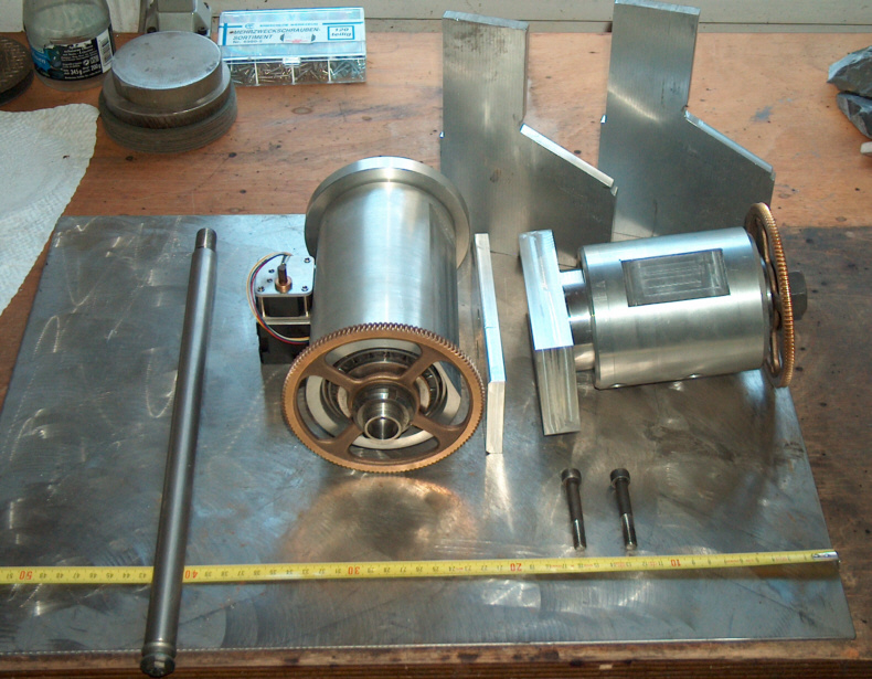

Axa DEC montata si Axa RA cu piesele de Polbock

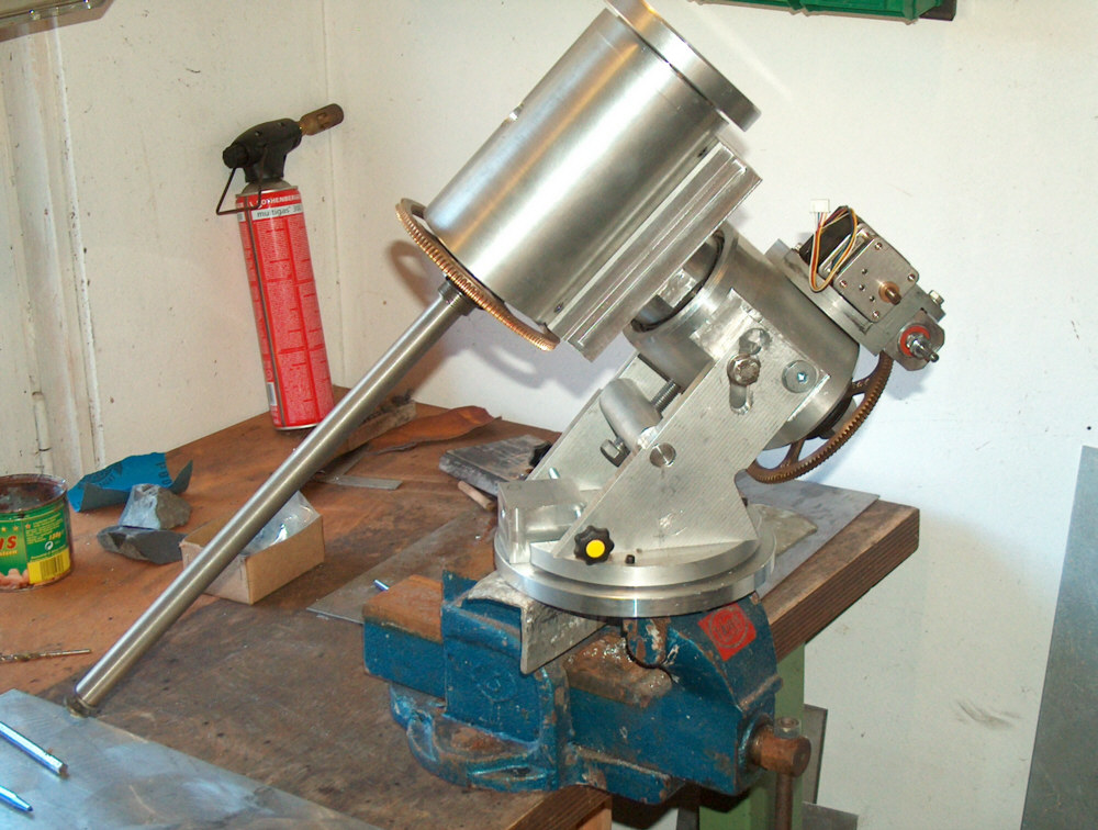

gata montat, arata asa

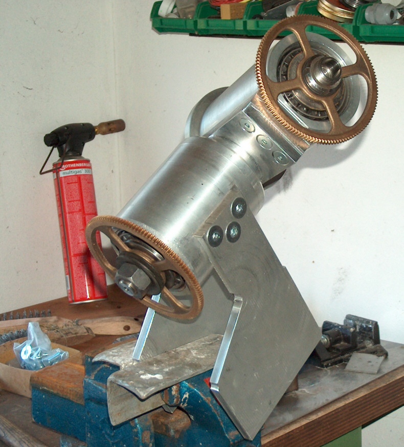

.... si asa.
Piesle le-am strunguit si le-am prelucrat eu singur. Roata melcara are 122 de dinti/modul 1
Acum mai ramane sa montiez melcul si sa pun motoarele pe ea, si gata. Prelucrarile astea le vor face acum in luna urmatoare, asa ca eu pot sa zic, ca la sfarsitul Ianuarie, o sa fie montura gata.
Nu am facut nici un plan de constructie, pentru ca singurele masori care le-am trebuit sa le tin, erau masorile passing de la rulmenti. Restul l-am construit asa, cum mi-a placut. Totusi o sa redesenez tecnic aceasta montura, si cine doreste, o sa transmit desenul.

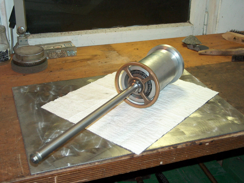

Axa RA complet cu rulmenti
