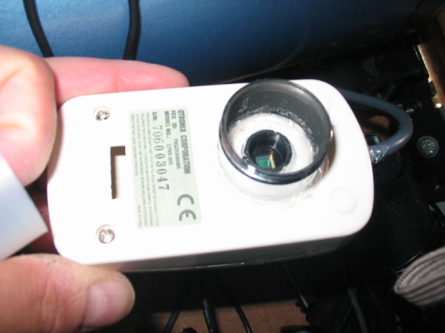

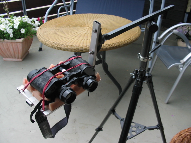

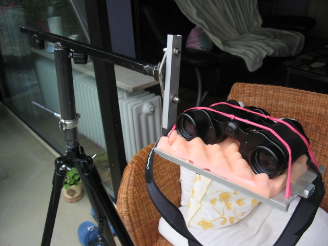

i-si arata roadele.Poate are cineva nevoie de vreo idee ce sa faca , trepiedul e de la un 76/700 newton din talcioc ,cu Newtonul e de nefolosit atat de slab e ,totul plastic ,cu binocluri pana la 20x60 Tento merge trasnet,
fileturile le-ma invelit cu banda de teflon pana merg fara joc dar inca usor.

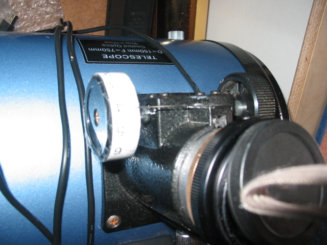

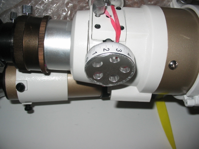

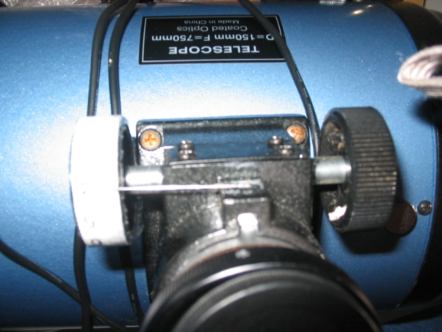

Ideea cu banda trasata si acul ca indicator le-am gasit pe un forum si imediat in practica cu ele, pentru focusul corect la fotografiat e ideal banda e lipita cu banda transparent iar acul cu "Picatura".
Webcamul e un Logitech Quickcam 3000 cu ccd-u ,acelasi ca la sp900 de la philips multi nu stiu, de ala casta numa 5-10€ in Ebähhh, philips-ul ....
M-a inerva carcasa aia rotunda ,nu stiam in intuneric e paralel cu montra sau nu (pentru guiding ajunge aproximativ paralel) si se mai si incalzea de dracii o luau, asa ca i-a batut ora mous-ului.
Sanatate

De unde ai luat banda gradata?

Salut Dragos, nu e banda am imprimat pe hartie si am lipit banda transparenta peste ,daca gesesc pun ca pdf.

Am avut demult un mic progrămel anume pentru trasat cercuri gradate, rigle sau verniere însă au trecut mulți ani de-atunci... Poate ne ajută Gogu să-l găsim, perfecționat. Se alegea scara, dimensiunea fizică, numărul de gradații, mărimea scalei și se tipărea pe carton cu imprimanta laser 1:1. Pe vremea aceea aveam doar imprimantă cu ace...
Ideea este foarte bună, arată ca o improvizație menită să rămână definitivă! Very Happy La trepied nu ai pus și o contragreutate? Brațul cu binoclul dacă este echilibrat va solicita mai puțin montura. În loc de bandă elastică și spumă poți confecționa un fel de jug din placaj care să țină binoclul pe suport, dacă nu este prevăzut cu șurub de montare pe trepied.

Buna Erwin, saracu trepied, tija exact de aia e mai lunga, mai am o contragreutate dar am uitat s-o montez...
Banda de hartie e in cm si mm deci arata ca un metru de croitor.
