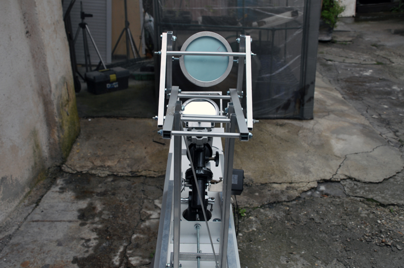

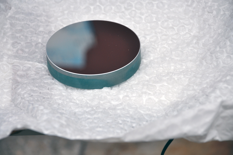

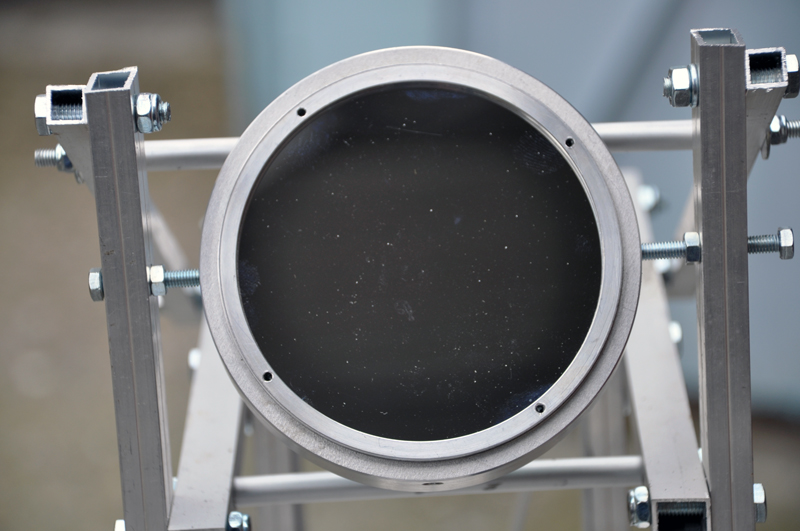

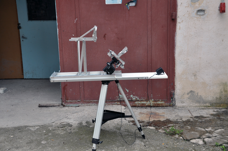

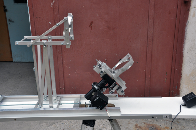

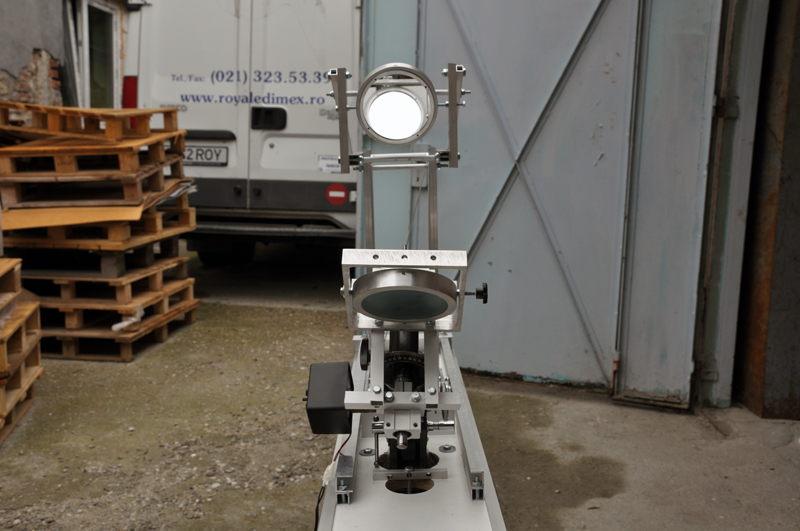

Dupa indelung timp (cu timpul stau mai prost!) si dupa ce am reusit sa comand la un strungar celulele pentru oglinzi, am reusit un prim montaj al celostatului. Oglinzile sunt fabicate de dl. Stanescu. Au un diametru de 100 mm. Am folosit in final o montura EQ 3-2 care "statea in somaj" prin atelier. In prima faza am montat un motoras de urmaire "Celestron" care "zacea" si el la fel ca montura. Asa cum era de asteptat, odata ce am terminat montajul, au venit norii! Sper sa reusesc sa fac primele teste candva ... Daca nu o sa ma multumeasca o sa mai modific pe ici pe colo ... Wink
Oglinda plana
 Marime fisier:  247.16 kb
 Vizualizat:  de 11372 ori
Oglinda prinsa in celula de aluminiu
 Marime fisier:  251.7 kb
Motor de urmarire pe axa RA
 Marime fisier:  242.4 kb
celostat
 Marime fisier:  285.1 kb
celostat
 Marime fisier:  306.89 kb
celostat
 Marime fisier:  355.81 kb
celostat
 Marime fisier:  308 kb

Arata execelent . poate in loc de trepiedul acela clasic vei monta pe o travesa de beton sau altceva foarte solid.
La turatia orologeriei atentie ca trebuie la jumate fata de cea normala siderala folosita pt instrumente.

Wow meseriasa treaba Very Happy !
Imi place cum e prinsa oglinda de montura eq.
Unde/cum o sa fie amplasat instrumentul de observatie?
