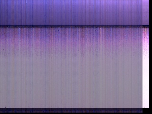

Salutare!.Scuzati,am mai deschis si aici un topic lafel ca pe Astrofoto-incepatori ,acolo nu m-a bagat nimeni in seama Very Happy.Am o problema cu webcamul (Toucam750k).Poza spune tot:

1. Ce program de captura folosesti?
2. Driverele sunt instalate corect? Ce sistem de operare ai?

3. Webcamul este modificat ?

1.Nu conteaza.Si pe AMcap si pe SharpCap si pe K3CCD e la fel.
2.Win7 dar l-am incercat si pe XP si face la fel.
3.Te referi la LX?Nu nu este modificata.

4. Ai băgat șurubelnița în ea? Twisted Evil

Nu,dar nu cred ca as fi stricat-o Very Happy

Eu am patit acelasi lucru, cand, din greseala pe o camera monocroma ramasese bifata optiune GB sau RG. Verifica daca nu cumva ai bifat acest lucru sau verifica daca nu cumva esti pe optiunea RAW mode?
Nu cunosc acest programe de captura .... dar cam toate au aceste optiuni

Daca ai putea fi mai explicit cu GB si RG.Nu sunt pe RAW.

Citeste asta
http://en.wikipedia.org/wiki/Bayer_filter
.... si inca o chestiune: Verifica ce codecuri pentru video ai instalate

Multumesc.Dar eu am camera cu chip color.Inseamna ca a cedat filtrul Bayer?Scuzati daca gresesc da' nu prea stiu.Sa imi spui si mie te rog de unde se poate bifa/debifa optiunile mentionate de tine.

NU, nu a cedat matricea Bayer dar probabil ai bifata o optiune gresita pe undeva si intra intr-un mic conflict
Verifica totusi codecurile pe care le ai instalate, sau instaleaza un pachet de codecuri complet

Vad ca am rezolvat problema.Partial...Nu mi se mai intampla daca este pe alb-negru si cursoarele Red si Green sunt la maxim.Plus in WcRmac setata pe optiunea din fabrica.

A fost cat se poate de partial.A revenit problema.La 30 FPS arata la fel ca o pictura in acuarela pe care ai pus dusul.Zici ca s-a scurs ceva pe fereastra.Desi CCDul este curat.Mai are cineva prin cap vreo idee?

Si altceva.Daca are cineva firmwareul original de la 750k sau 740k?
