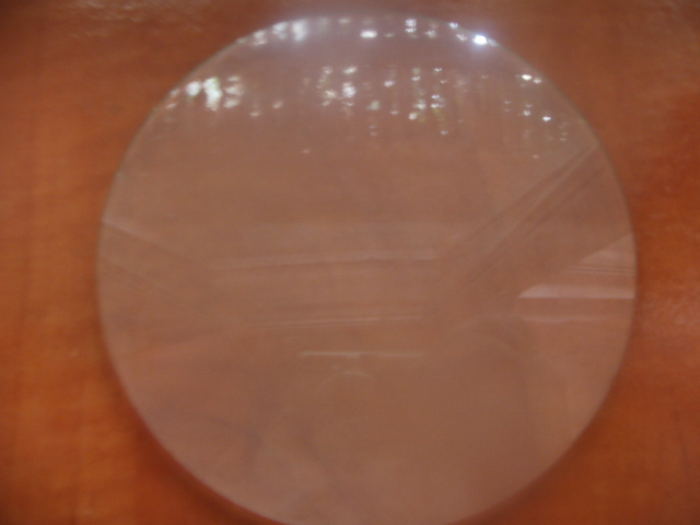

acum am aflat ca lentila este biconvexa . am incercat cu focala , iar rezultatul dezamagitor Crying or Very sad Crying or Very sad Crying or Very sad . 60mm .... totusi as vrea sa o luneta . lungimea tubului 1m e buna lungimea

Cam prea mica la 60mm Confused

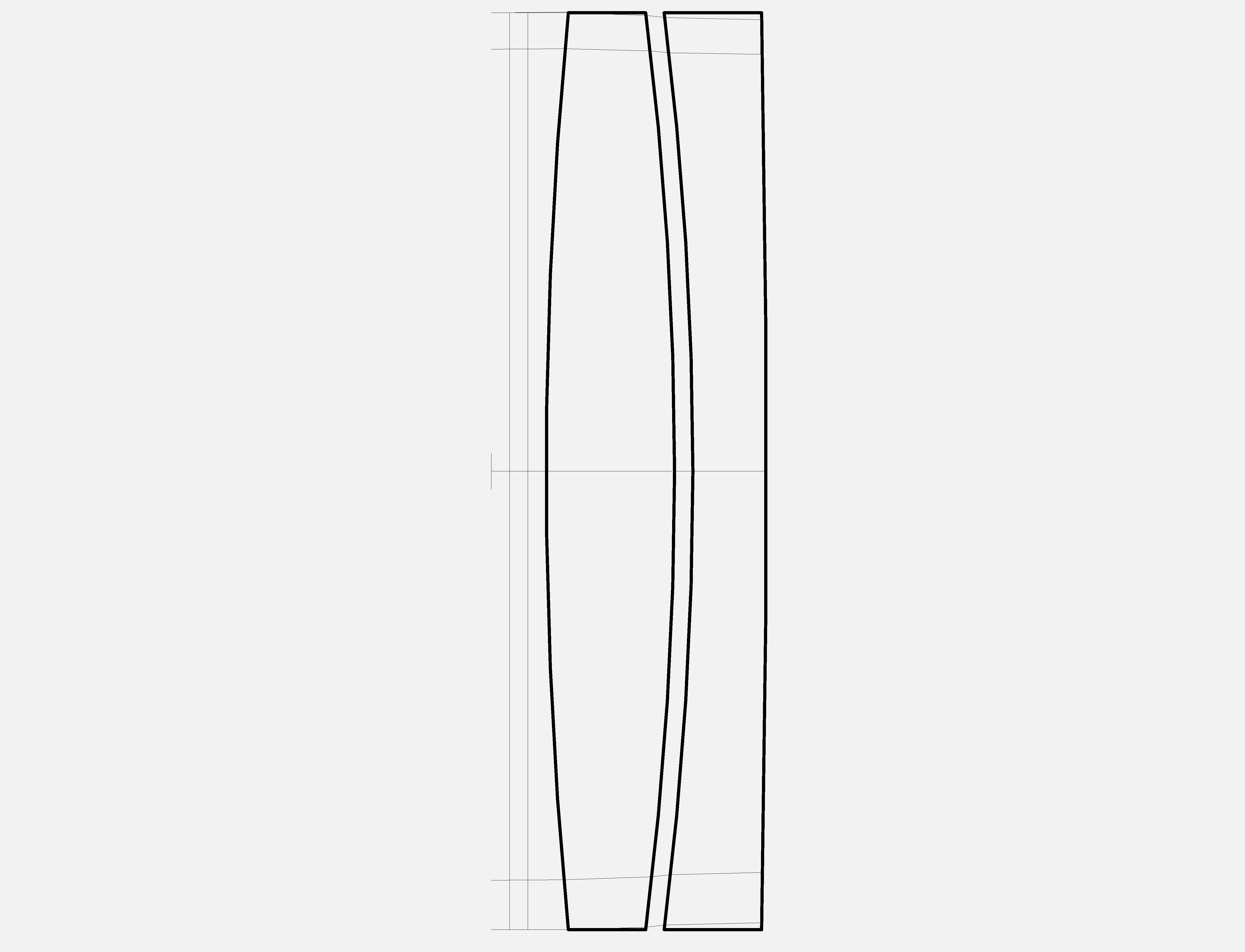

Daca ai putea afla razele de curbura ale suprafetelor sferice ai putea cauta lentila conjugata (cam greu totusi sa o gasesti pe undeva, chiar la fix).
Cam asa trebuie sa arate ce ai tu, ca sa poti sa-ti faci o luneta de 1m. Eu imi facusem una, acum cativa ani si am fost super multumit de ea. Dar na, pe masura ce trece timpul si "prinzi coaja", pretentiile incep sa creasca..

Da, 2 lentile, din sticle diferite si cu raze de curbura in asa fel proiectate pt a atenua aberatiile cromatice (in primul rand) - de-aia se cheama dublet acromat. Asta pt ca se mai pot face obiective si cu 3 si cu 4 lentile, dar atunci vei lucra cu un APOcromat - si vei da pe el cam cat o masina la mana a doua Very Happy

Lentila pozata de tine , nu are cum sa aiba 60 mm focala , judecand dupa reflexiile observate. Mai degraba vreo 260 mm , cine stie , s-ar putea sa ma insel .
O poza pe cantul ei ne-ar lamuri un pic mai bine.
Daca e verde , privita pe muchie , e buna doar sa faci focul cand esti in excursie in natura.
Daca e cristal si nu e zgariata , se merita sa cauti un menisc divergent de vreo 80-100 mm si sa incerci o acromatizare , jongland cu distanta dintre lentile.
Ai putea ramane surprins de rezultat.

Cum ti-a scris si Catalin,o focala de 60mm nu pare a fi corecta.Ai vrut sa scrii cumva 600mm?

Si eu sper ca UniversTheory sa fi scris gresit valoarea focalei. Altfel ori are o lentila de condensor, ori e pe drumul cel bun si-i mai trebuie putin noroc sa gaseasca lentila celalta, de care vorbeam.
