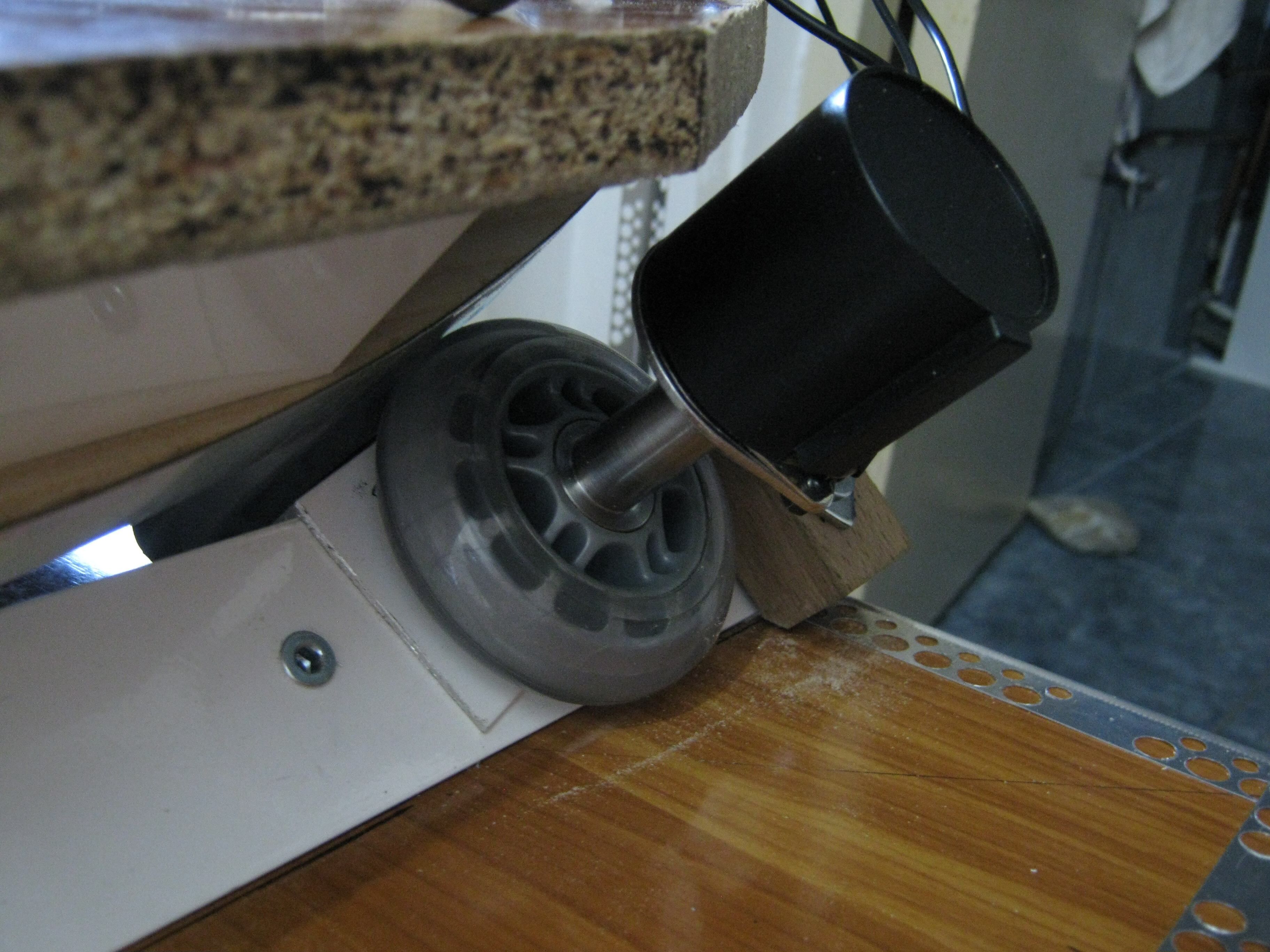

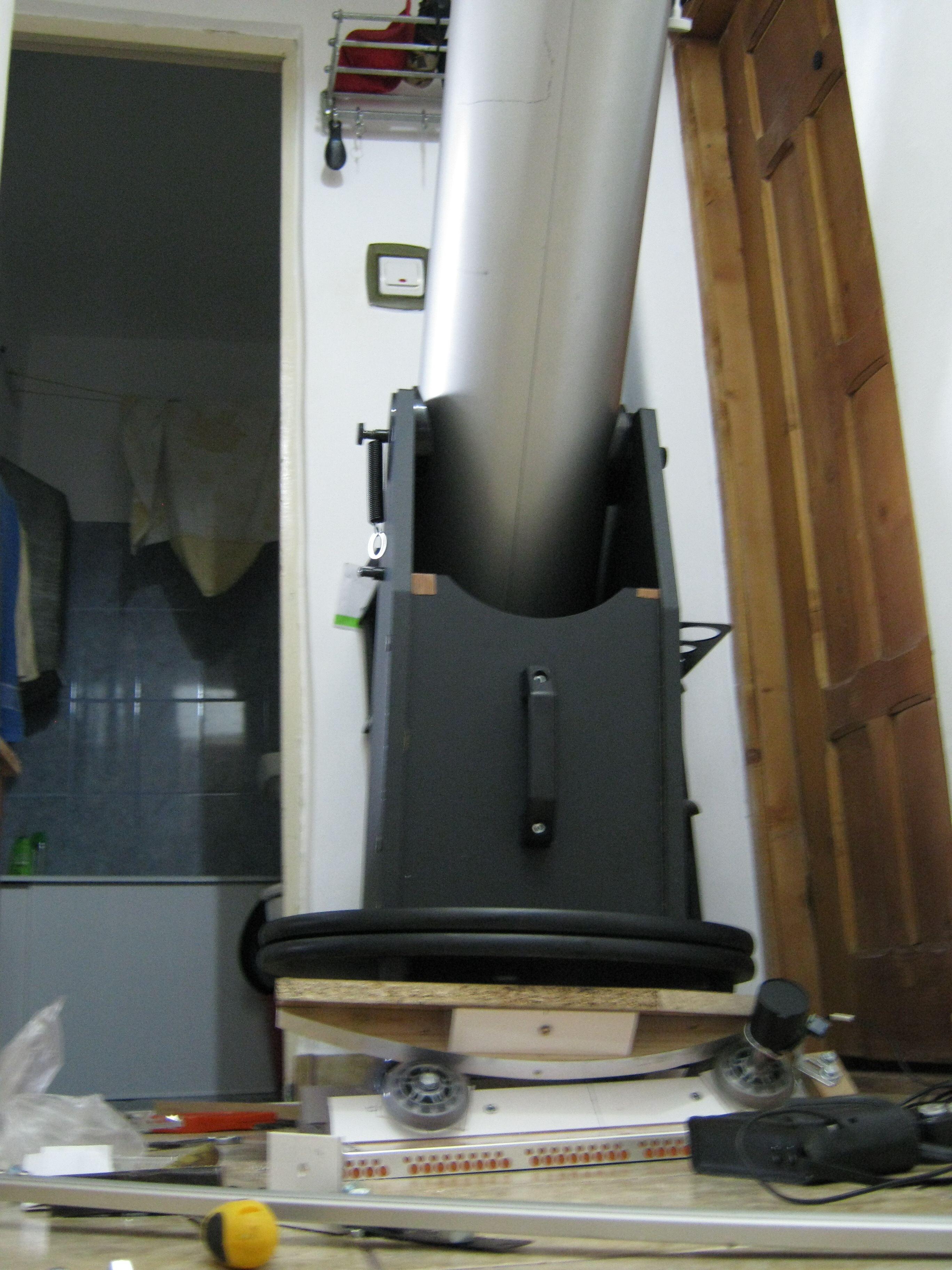

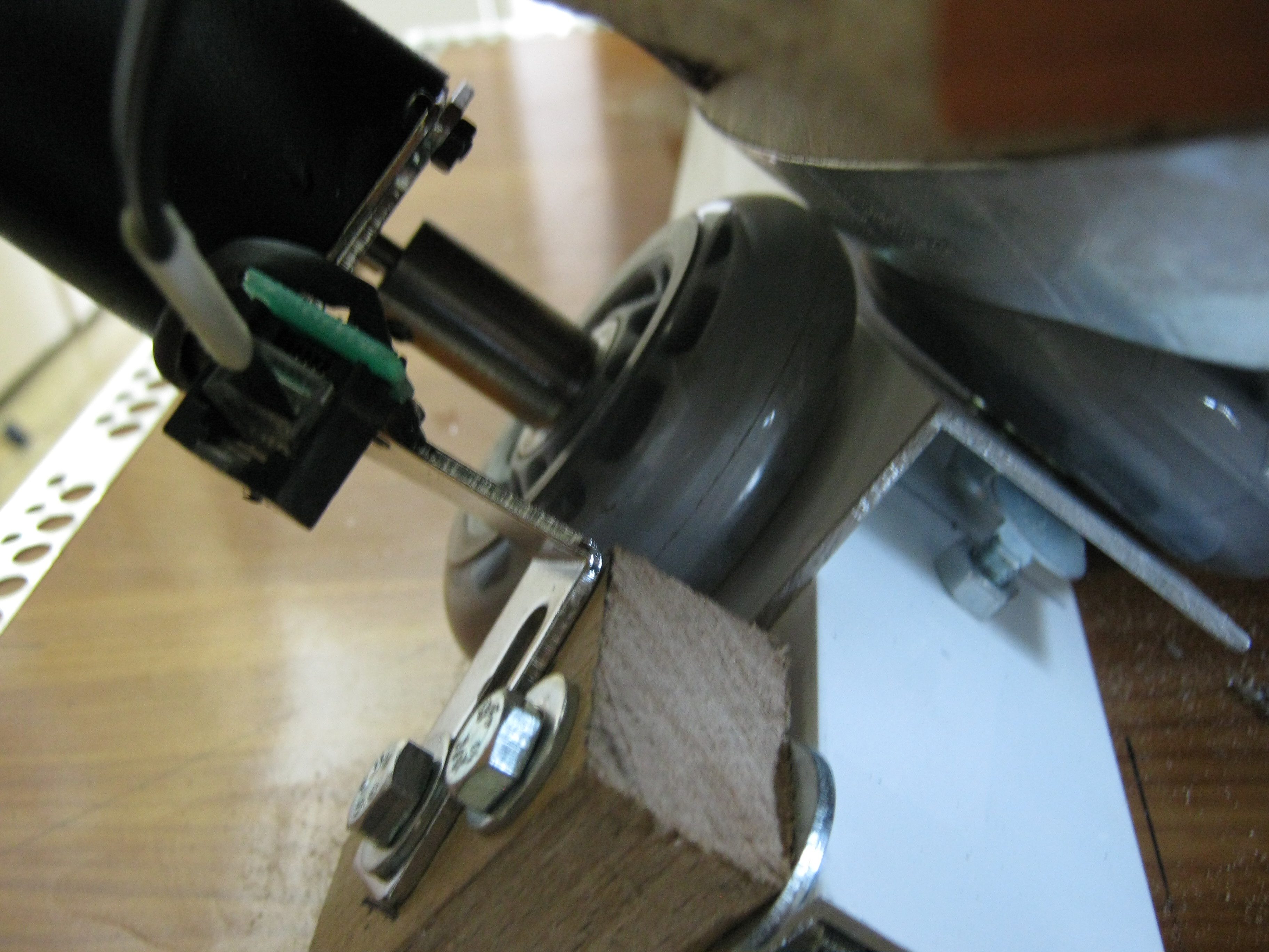

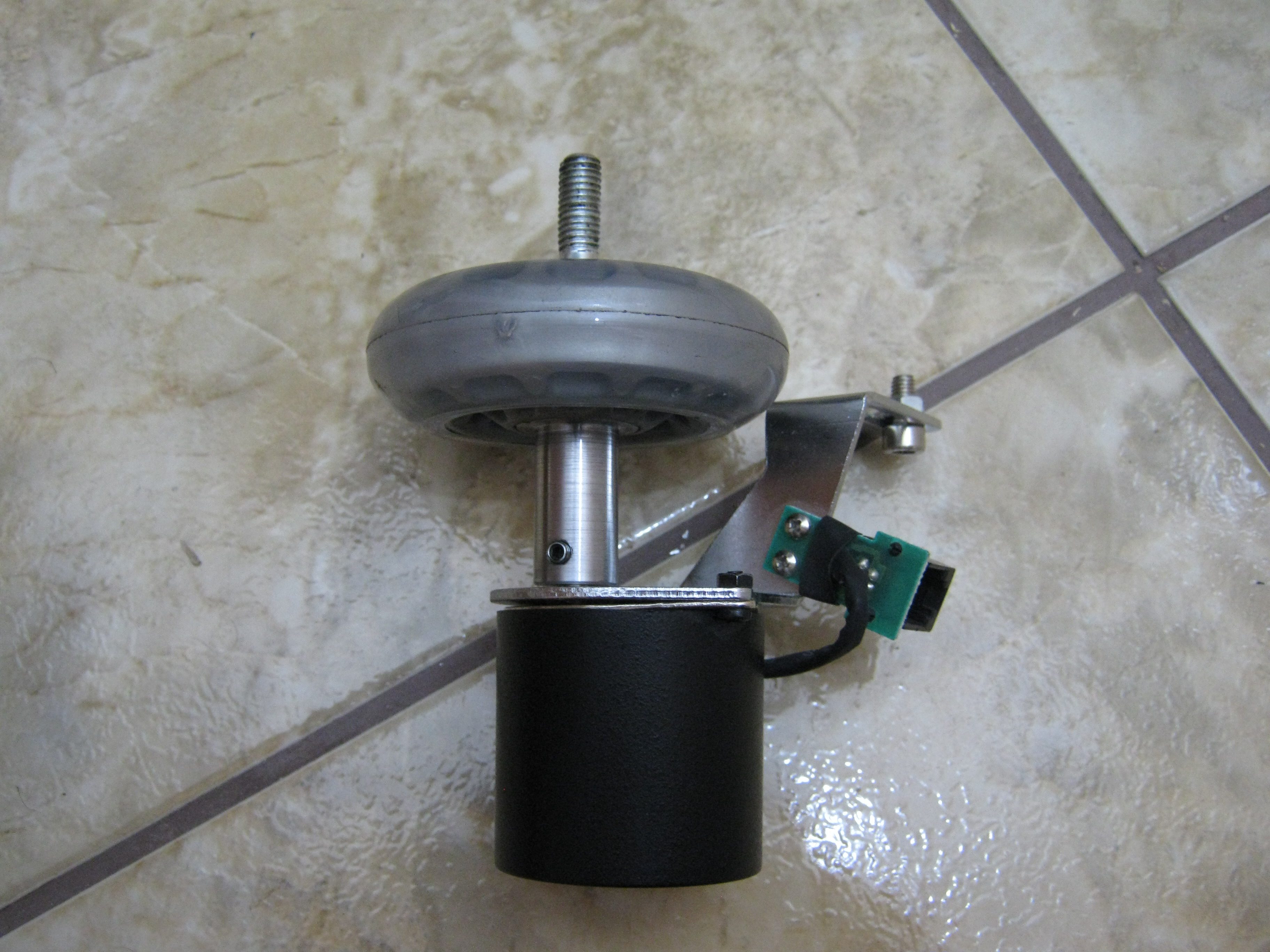

In ultimele zile de concediu le-am dedicat realizarii unei platforme ecuatoriale.
Atasez cateva poze, urmand ca in cursul zilei de astazi sa prezint si cotele pentru cei interesati.

Cursa in sarcina

Prindere motor
 Marime fisier:  996.45 kb
 Vizualizat:  de 14145 ori
Prindere motor Fig.2

Adaptare axa rola la ax motor.

Frumoasa realizare. Felicitari! Intrebare: platforma are si un punct fix undeva in spate spre sud ?

Nu are pivot in sectorul sudic. Stiu ca era indicat, dar asta a fost hotararea mea.

Cred ca pivotul, pe langa o stabilitate mai buna, ofera si o precizie mai mare in urmarire. Asa, la extrem, din cauza greutatii telescopului, risca sa se dezechilibreze si sa "fuga" platforma superioara. Daca crezi ca va fi necesar se poate adauga ulterior.

Iau in cosiderare acest sfat, dar dorinta mea a fost ca sa scap de "impins" in el, fiind un telescop de astroclub si nu unul personal.
La sedinte de observatii, unde am cativa privitori, este suficient ca dupa ce o persoana sta 1-2 minute cu ochiul in ocular sa nu trebuiasca sa stau iar sa-l reglez (centrez) pe obiectul supus observatiei.
Problema care o am acum de rezolvat este cursa. Se pare ca viteza de rotatie a motorasului e prea rapida. Trebuie sa regandesc transmisia.

Am desfacut controlerul si am observat un mic potetiometru. Am sa incerc sa vad ce se intampla.
Daca nu pot schimba viteza de rotatie de acolo, am sa introduc o rola suplimentara (o rola de presiune) cu diametrul corespunzator, astfel incat sectorul nordic sa ajunga la 15°/h.

Am cronometrat si perioada de rotatie pe viteza 1X=651 secunde
Rola de patina: diam=75 mm
Sectorul de nord : diam=914 mm
