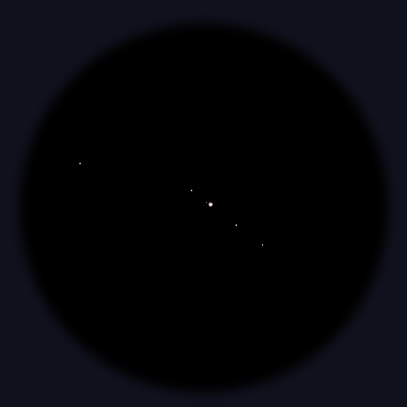

Ok, ca sa nu mor prost, am asamblat jucaria si fara sa verific colimare (nu ca as stieu sa o fac, Very Happy ) m-am uitat la jupiter. Era o luna cat toate zilele super luminoasa, cer luminat foarte bine asa ca eu in afara de jupiter printre multitudinea de norisori nu am reusit sa vad nimic cu ochiul liber iar pe el abia il zaream. Era ora ~10.30
Fireste ca nu reglase nimeni luneta telescopului (oricum e o mega-varza, orice luneta pe care o am prin casa luata la nimereala este cu 3 ordine de marime superioara asa zisului cautator) asa ca m-am chinuit nitel sa prind jupiter in telescop, mai ales ca ma ambitionasem sa nu folosesc "go-to".
Ce am putut totusi sa apreciez este ca Jupiter (daca el era) se vedea perfect "rotund" in imagine Smile dar imaginea tremura adesea ca si cand aer cald si rece se perinda prin fata telescopului, presupun ca la turbulentele alea se refera specialistii cand spunca "fierbe"
Am lasat telescopul in balcon la aclimatizare vreo 2 ore, iar temperatura lui verificata cu o camera termica imi arata ca nu am diferente notabile intre componentele telescopului (m-am uitat si la oglinzi)
Dupa ce l-am prins totusi in ocular cam asa arata ce am vazut.
Legenda:
- fundalul ala beumarin-sters-intunecat este cums e vedea cerul cu ochiul liber
- ce e negru e ce vedeam prin telescop
- ce e mai grasun in centru cred ca e jupiter (lol)
- celelalte punctulete carora am incercat sa le redau cat mai fidel pozitiile si dimensiunile (ochiometric) si sa habar nu am ce erau Very Happy
Am folosit ocularul Meade de 25mm. Cu cel de 10mm rezultatul obtinut era intre oribil si inexistent. Daca imi ziceti si mie la ce m-am uitat va raman recunoscator.
 Marime fisier:  15.36 kb
 Vizualizat:  de 5269 ori

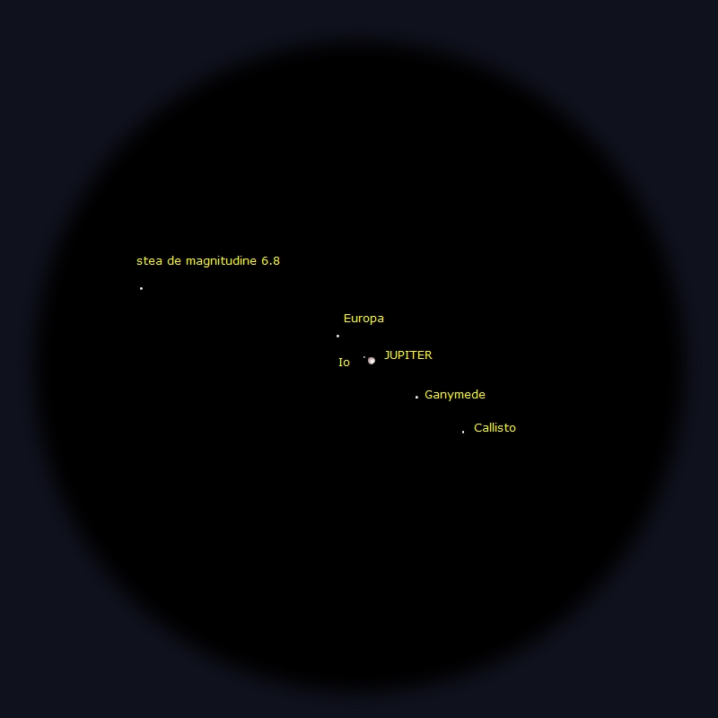

Acesta este intr-adevar Jupiter cu cei patru sateliti. In parte stanga a imaginii ai o stea, HIP 8887 cu magnitudinea de 8,05.

Felicitari, ai vazut Jupiter cu toti cei 4 sateliti galileeni si o steluta:
Jupiter - 08.01.2012, 22:30 TLR

Ai prins Jupiter si satelitii . daca mergi cu marirea pe la 100X trebuie sa vezi si benzi pe planeta .

Pai e Jupiter cu cei patru sateliti Io, Ganimede, Europa si Callisto (nu neaparat in ordinea asta).
