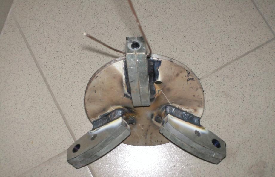

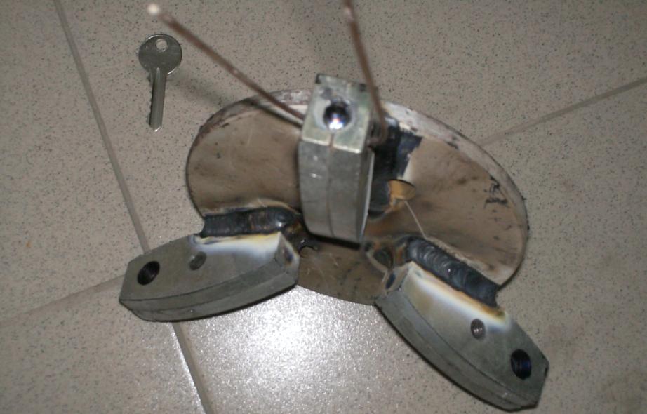

Salut. Dacă tot lucrez pe șantier m-am gândit să îmi confecționez un trepied mai sănătos. Ideea mi-a venit că am găsit niște materiale ca disc de 147 mm diamentru, grosime de 10 mm, niște plăci de 10 mm. O să montez cu țeavă rectangulară de 20 mm cu 1,5 grosime, câte 3 buc pe picior. AM sudat câte 2 plăci de legătură ca să îmi rezulte 20 mm, să vi la mijloc cu alta. Ideea este că pe exteriorul plăcilor vin cu 2 buc. țeavă și la interior cu una buc, pot să fac înălțimea reglabilă. Peste discul sudat mai vin cu alt disc, pentru întărire. Partea cu axele mai rămâne să ma gândesc cum să fac. Poate mă ajutați și voi cu niște ideei. Mulțumesc.

Frumos hub Smile
Ce material este de fapt? Sper ca nu otel - ar insemna sa aiba cam 2 kile jumate doar hubul, iar trepiedul in final vreo 12-13kg Very Happy
Buna ideea pentru picioare. Pentru manevrat se poate opta pentru varianta cu frecare (discuri teflon, sau "frana" cu surub cu cap teflonat, rulmenti axiali pentru miscare fina..) sau varianta cu control fin (melc-roata melcata).
Nu cred ca discul deja sudat va pune probleme dpdv al stabilitatii/rigiditatii, incat sa necesite inca un disc pt intarire Smile
Cam asa facusem si eu acum cativa ani un hub pt un trepied, dar lucratura era 95% lemn (pal) - mai putin suruburile, evident. A fost nevoie de ranforsare, mai mult din cauza solutiei adoptate (urechile nu erau suficient de sigure prinse doar in discul superior - se torsioneaza destul de tare uneori jucaria).
Succes cu constructia trepiedului!

Faine suduri! O să țină și un camion! Smile Foarte important la trepied este stabilitatea lui, o vei avea asigurată în primul rând prin soliditatea construcției. Picioarele dacă sunt din țeavă pătrată o să fie foarte bine, însă în afară de cele 2 cu unul la mijloc pentru reglajul înălțimii mai ai nevoie de 3 brațe prinse la mijloc pe un triunghi mai mic, care să fie în interior și care conferă stabilitate suplimentară. Însă, va fi cam greu de cărat. Al meu este din lemn de cireș, are peste 10kg, cu toate că hub-ul și brațele interioare sunt din aluminiu.

Salut. Sudurile sunt făcute în argon. Mă gândeam ca pe viitor să fac și poze, voiam să încerc să îl fac complet. Cu timpul să îl echipez pentru poze. Mă tot gândesc cum să fac să evit strungul, vreau să încer să-i pun urmărire.

Imi place ca lucrati fin (Ra 0.8 ) Wink Apropo, cum ati decupat piesele? Debitare cu plasma? Sau frezare dupa sablon?

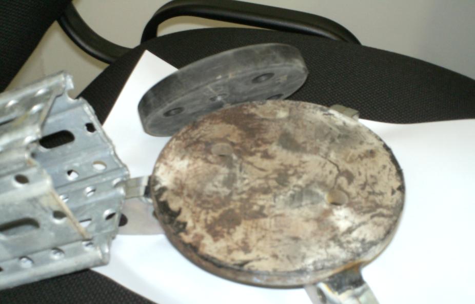

Cele șase piese sunt niște eclise de la niște lanțuri transportoare de plastic ( de întărire). Am pus câte doua pentru rigidizare. Discul este de la ... nu am idee, fier vechi. Am cerut să fie sudat în argon pentru aspect. Nu este nimic tăiat la șablon. Totul este recuperat.

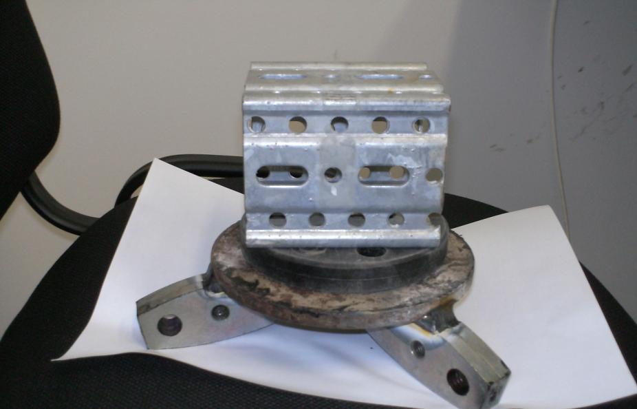

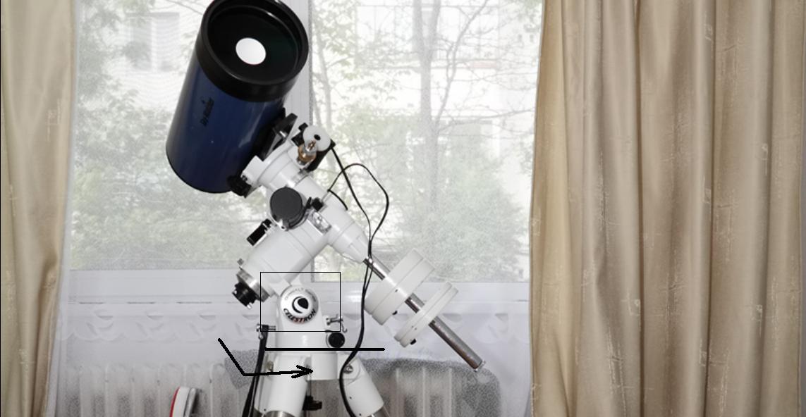

De la hub trebuie să plec în sus cu partea de elevație, cred că așa se numește. Urmează să mă gândesc cum să o gradez. Ziceți-mi dacă la ce m-am gândit m-am gândit bine. O fac reglabilă de la 0 la 90 grade și cu opritor.
Jos la Hub, unde se prind picioarele, trebuie să aibă mișcare în jurul axei?
Mulțumesc.
