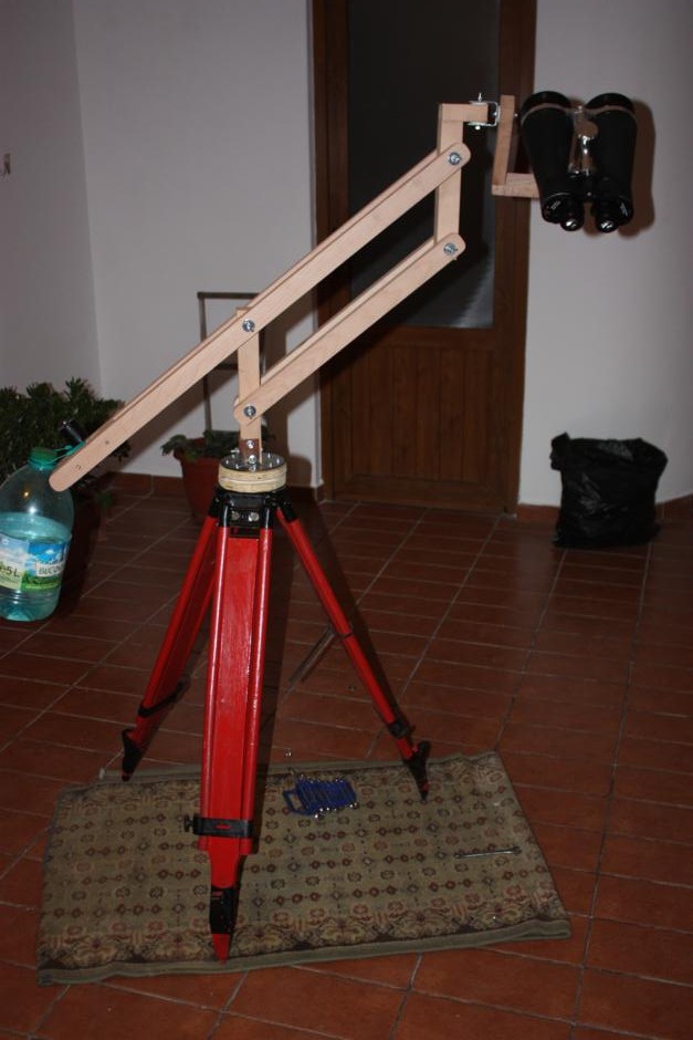

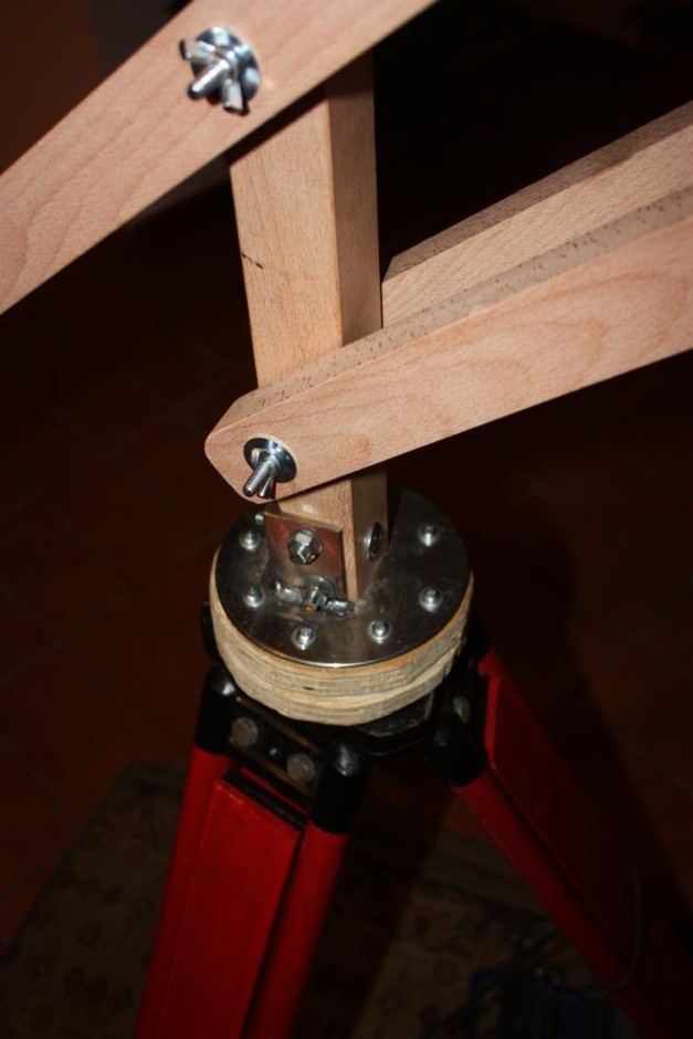

Achizitionarea unui binoclu 20x80 TS triplet m-a facut sa caut o solutie pentru utilizarea lui in conditii cat mai comode. Montura paralelogram a fost gasita drept cea mai buna solutie atat la costuri cat si la utilizare.
Acum sunt in stadiul de testare "la rece" iar rezultatele sunt surprinzator de bune.
Au trebuit rezolvate mai multe probleme:
1. Un trepied solid , fiind gasit pe Ocazii.ro un trepied de lemn foarte solid care a fost reconditionat si isi face treaba fara sa clinteasca! (Cost 70 lei)
2. Realizarea structurii de lemn a monturii in conditii profesionale la un atelier specializat. Lemnul folosit a fost fagul (asta a avut tamplarul!). Costuri =moka(o prietenie pe care sigur o pierd daca mai merg cu ciubucuri de astea la el.

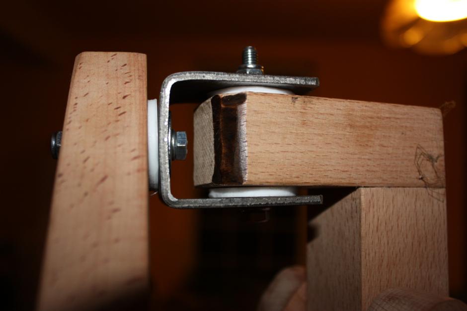

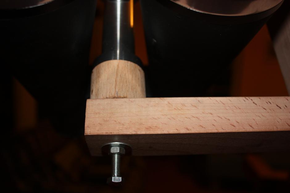

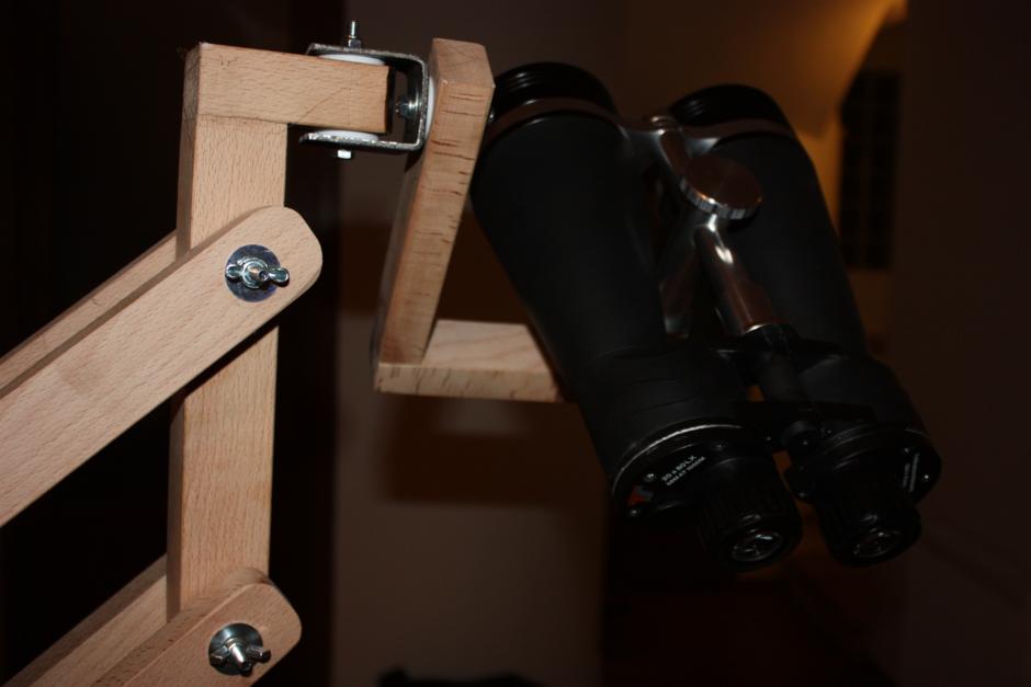

3. Piesele metalice care desi par simple trebuie prelucrate cu precizie. Aici nu am scapat cu costuri zero ci cu o anumita cantitate de bere!
Rezultatele provizorii le puteti vedea in foto de mai jos. Rezultatul final va mai implica ceva modificari (stalpul central trebuie mai inalt cu vreo 10 cm) si o finisare a celor doua baze circulare separate de o saiba mare de teflon, precum si aplicarea unui lac de protectie pentru lemn si o vopsea pentru partile metalice.

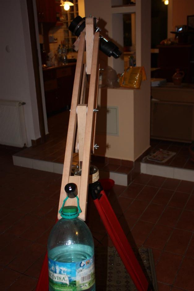

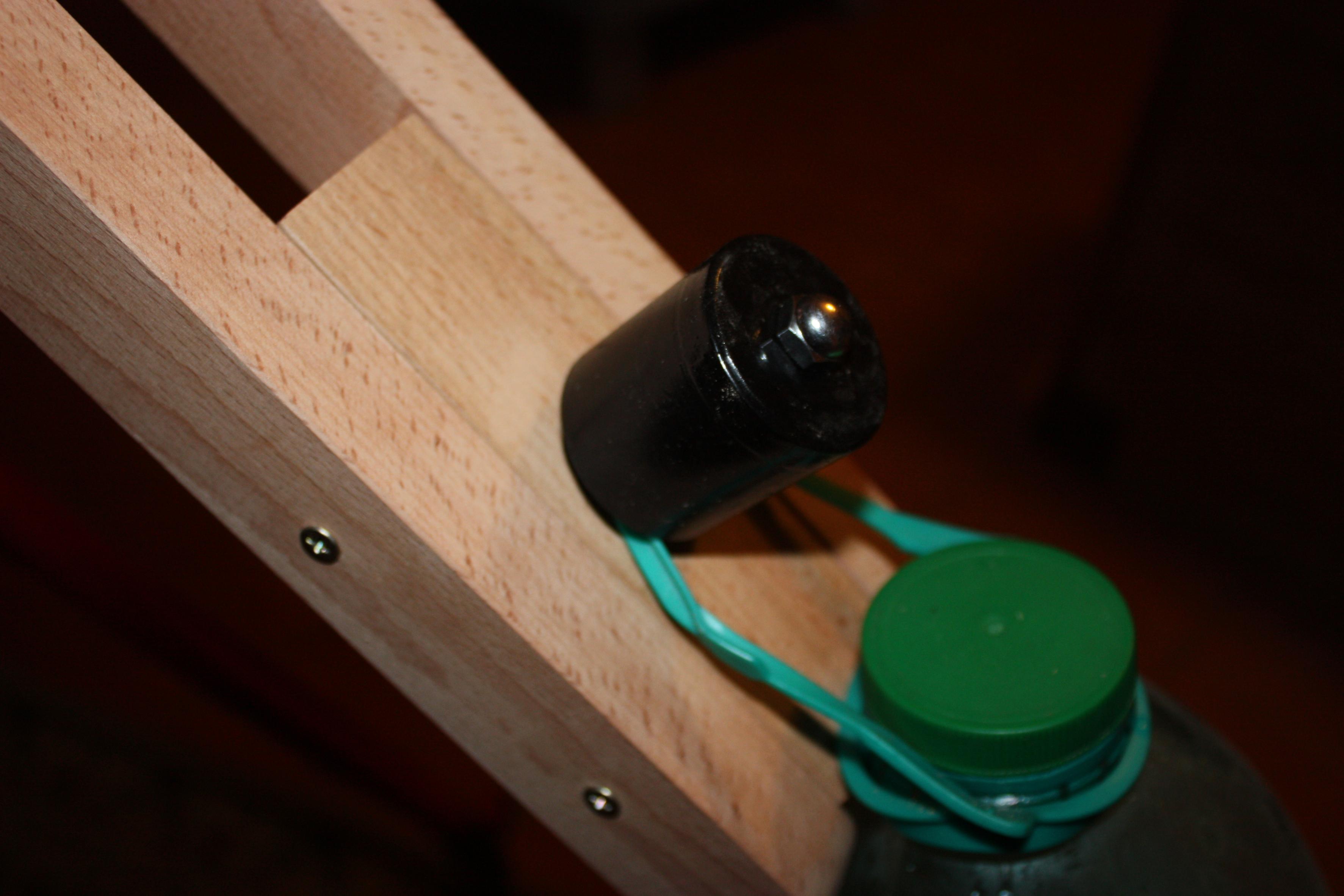

Am uitat de partea cea mai " grea " : contragreutatile. Am nevoie de o contragreutate in jur de 3 kg si nu am idee ce as putea folosi!
NDan
neox
Data inscrierii: 17 Iun 2008
Mesaje: 1553
MesajTrimis: 11 Dec 2011 01:15 Download mesaj
Foarte, foarte frumos Wink !
Mereu mi-a placut fagul pentru treburi degenul asta, e solid, se prelucreaza foarte frumos ca si aspect.
Contragreutate? Nimic mai simplu...mergi la o sala de fitness si le sparlesti la aia o gantera ceva Laughing . Serios...un disc doua pentru gantere se gasesc prin multe magazine si cred ca s-ar potrivi perfect cu butucul negru de pe montura.
P.S. Buna idea cu tui...pardon apa la bidon in loc de greutate Laughing . E avantajos ca ai optiuni multiple, azi un bax de bere, maine o damingeana cu vin si uite asa vezi stele verzi prin binoclu Laughing Laughing

E adevarat solutia cu bidonu e buunaaa dar in functie de lichidul folosit se strica mai incet sau mai repede echilibrul!

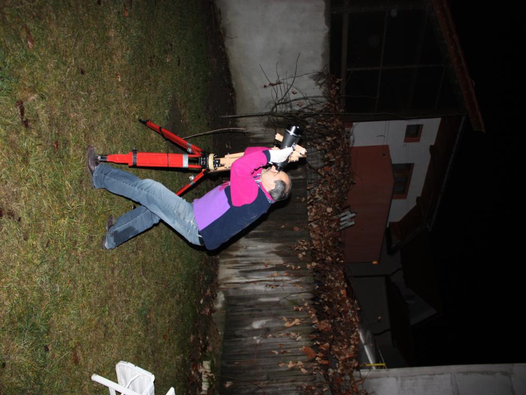

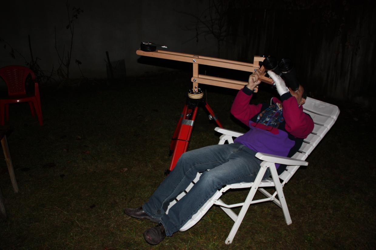

MesajTrimis: 17 Dec 2011 22:42 Download mesaj
Titlul subiectului: MONTURA PARALELOGRAM
Dupa ce i-am aplicat fardurile necesare in aceasta seara am avut ocazia sa verific pe stele montura paralelogram impreuna cu binoclul 20x80TS triplet.
Imaginile au fost destul de spectaculoase, ma obisnuiesc mai greu cu focalizarea individuala a ocularelor,dar putinul interval de timp fara nori a fost suficient pentru cateva prime concluzii:
1. binoclul este destul de luminos, are totusi aberatii cromatice la obiectele foarte stralucitoare (chiar daca este triplet) si cred ca mai are pana la o climare perfecta
2 montura se misca foarte bine dar am descoperit si un neajuns: articulatia care roteste binoclul in plan vertical nu poate sustine ferm pe obiect binoclul la altitudini mari( o sa incerc sa scurtez bratul care face legatura dintre suportul binoclului si prima articulatie)
3. pentru o vizualizare mai comoda din picioare o sa maresc lungimea bratului central (am si varianta maririri lungimii picioarelor la trepied)
Am si doua fotografii pentru cele doua posibilitati de a folosi montura paralelogram : in picioare sau pe sezlong

MesajTrimis: 17 Dec 2011 23:43 Download mesaj
Felicitari pentru constructie, prototipul pare sa fie pe drumul cel bun.
Daca mi se permite o remarca marginala: eu unul, daca as avea un sezlong, nu m-as mai chinui sa folosesc binoclul stand in picioare.

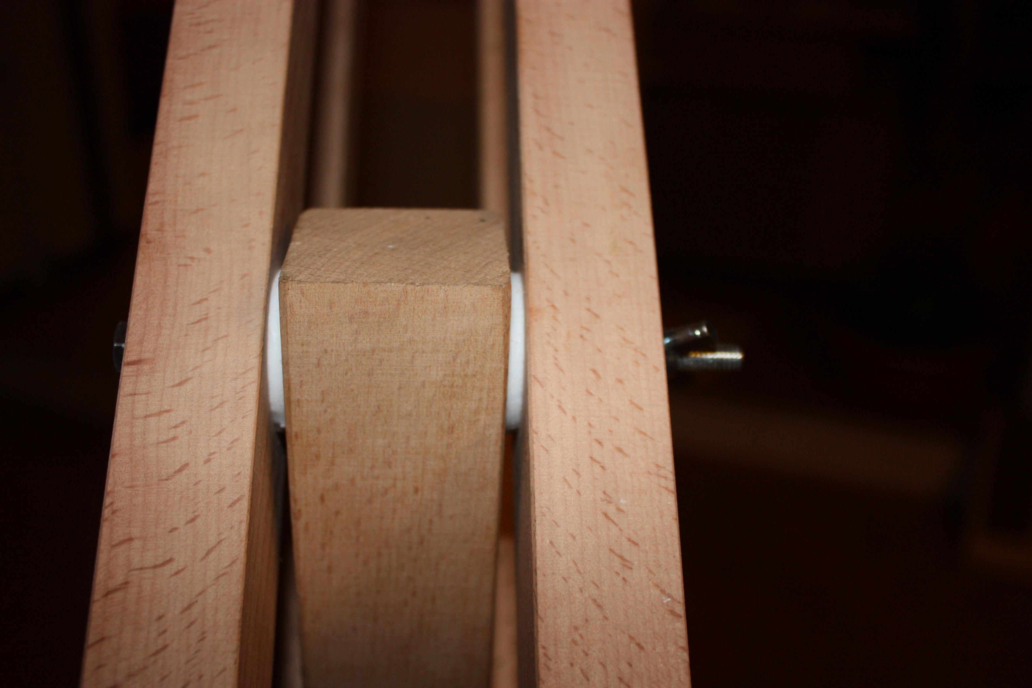

Montura paralelogram este foarte usor de realizat , nu are dimensiuni critice si este relativ ieftina(singura piesa mai costisitoare este trepiedul care trebuie sa fie unul solid, cel din lemn dupa experienta mea fiind unul foarte bun).
In privinta "proiectarii" , aceasta s-a rezumat la a reproduce cu mare aproximatie cateva detalii vazute pe net. Am vazut chiar variante in care saibele de teflon lipseau, dar cred ca nu functioneaza la fel de lin.
Laurentiu, vizualizarea din sezlong ofera confort si e potrivita daca vrei sa admiri pe indelete obiecte (esti indragostit de ele!), dar ofera camp limitat de actiune. Daca vrei sa treci repede de la un obiect la altul atunci pozitia in picioare ofera camp larg de miscare si daca inaltimea monturii este potrivita cu inaltimea observatorului nu este nici foarte obositoare.
