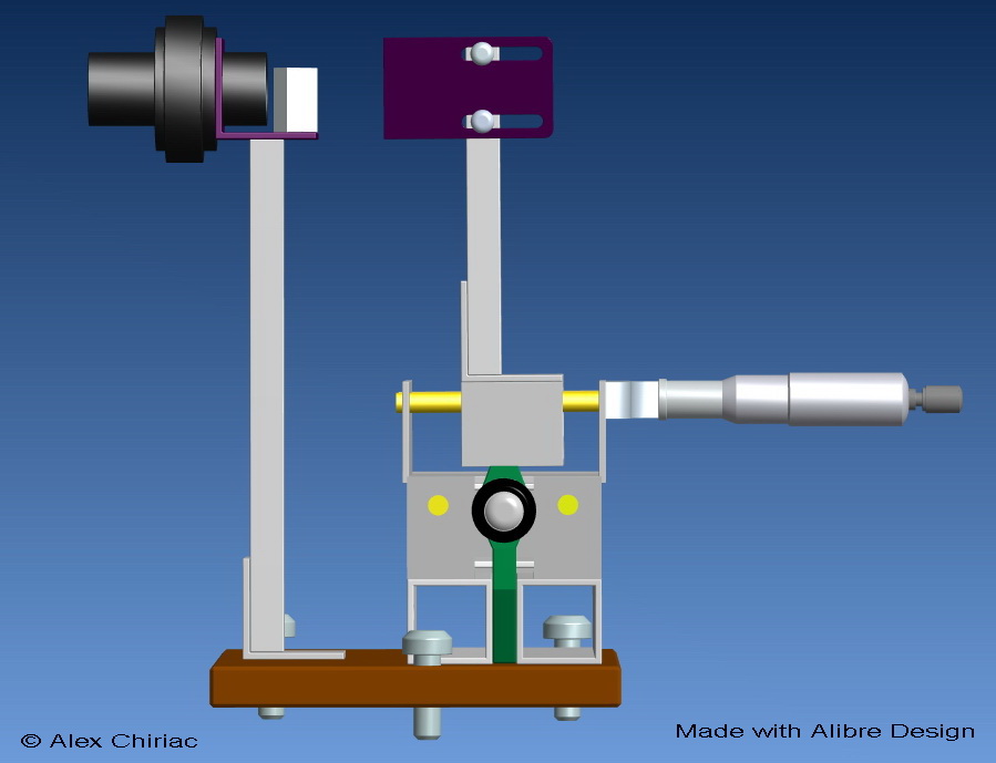

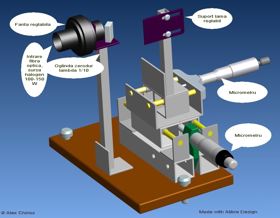

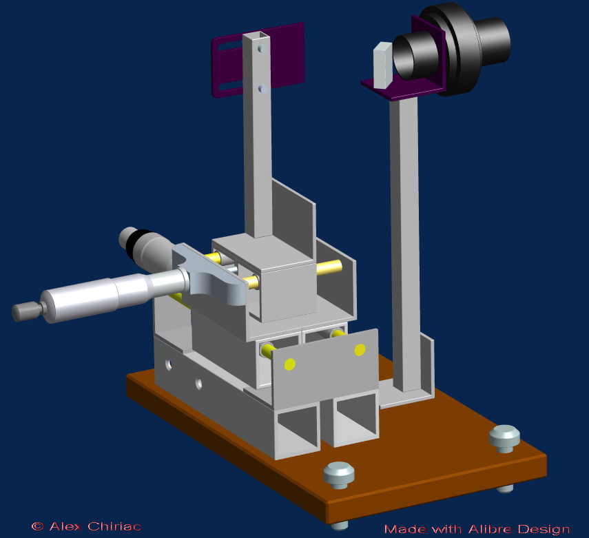

Am observat ca pe aici pe forum nu prea s-a vorbit despre aparate Foucault asa ca am decis sa va arat proiectul la care am lucrat zilele trecute la viitorul meu tester. Situ ca pentru cei cu experienta in domeniu e un lucru banal, dar pt incepatori sau cei fara inspiratie de moment Smile la construit am mai jos cateva imagini cu designul finit al unui tester serios la care m-am chinuit toata saptamana. Am incercat sa tin costurile cat mai reduse fara sa fac totusi rabat de performanta. Materialele sunt uzuale 95% adica: - profile de aluminiu patrat de 25mm si 10mm, pofil "L" de 30, tija de alama, teava aluminiu prin care sa culiseze tija de alama, suruburi de diferite dimensiuni nereprezentate in totalitate.
Partile mai "exotice" ar fi un micrometru clasic dar preferabil modelul mai "colturos" nu cel in forma de potcoava pt ca e mai greu de montat, un micrometru de adancime ( personal l-am procurat de pe e-bay), o fanta reglabila de spectrometru, oglinda mica de precizie, fibra optica ( ca cea din endoscop), sursa de lumina halogen 100- 150 W ( fanta,fibra optica si oglinda le-am comandat de pe surplusShed).
Am folosit oglinda rabatand fascicolul de lumina la 90 grade pt a putea micsora distanta dintre fanta si lama( de fapt dintre fascicolul incident si cel emergent apropiindu-le cat mai mult de axa optica a oglinzii de testat) si pt a indeparta longitudinal "sursa-fanta" sa nu incomodeze la masuratori. Aparatul poate fi usor modificat pt a se putea testa oglinda dupa metoda contrastului de faza, de aceea folosesc halogen puternic. La fel sursa puternica fara fanta poate pune in evidenta calitatea polisarii si aici ma refer la cat de transparenta este sticla. Sursa cu halogen nu am reprezentat-o in imagine pt ca e destul de usor de imaginat - bec halogen cu oglinda, un filtru de absobtie a caldurii tot de la Surplus,si soclul in care se monteaza un capat al fibrei optice.
Pe placuta port-lama se poate istala usor un mic ocular rabatabil pt verificarea exacta a paralelismului dintre fanta si lama. Ambele etaje cu micrometru au prevazute cate 2 arcuri mici ( nu le-am mai introdus in design pt ca era complicat de facut 3D) de fiecare parte a micrometrului pt a tine suporul culisant lipit de tija acestuia.
Dimensiunile aparatuli ar fi: baza e 200X120 si inaltime 185mm
Asta e prima data cand proiectez 3D ( in sfarsit am gasit un program mai prietenos) asa ca a fost distractiv. Sa vad ce iese in realitate Smile

MesajTrimis: 24 Aug 2008 16:32 Download mesaj
De ce nu ai folosit in loc de oglinda o prisma cu reflexie? Cred ca ar fi fost mai ieftin si nu erau probleme in timp cu suprafata oglinzii.
neox
Data inscrierii: 17 Iun 2008
Mesaje: 1553
MesajTrimis: 24 Aug 2008 17:33 Download mesaj
Oglinda e micuta de doar 12.5x12.5x6mm si e asezata pe un suport cu aceeasi grosime( in desen am reprezentat-o in bloc cu tot cu suport) iar diferenta de pret e mica fata de prisma , de cativa dolari ( probabil luate nou noute diferenta era mult mai mare, dar fiind surplusuri...). Oricum am preluat ideea de la un aparat profesional ( cred ca de la Edmund nu mai retin sigur). Nu am folosit prisma cam din acelasi motiv pt care nu se pun prisme la Newton-uri, precizia ipotenuzei unei prisme e inferioara unei oglinzi bine slefuite, si fiind totusi un aparat de masura sensibil am decis sa las loc de cat mai putine erori.
Mesaje: 3769
MesajTrimis: 25 Aug 2008 08:41 Download mesaj
Felicitari pentru constructie. avand micrometru poti face parabolizari Very Happy
Ce pot spune e ca nu e necesar asa bec puternic , merge si cu led cu lumina alba. eu asa ceva folosesc. iar in loc de oglinda un divizor( beam splitter) inlatura eroarea de paralaxa, poti vizualiza og f/1,5
neox
Mesaje: 1553
MesajTrimis: 25 Aug 2008 12:34 Download mesaj
Multumim juriului! Very Happy Ideea cu oglinda/cubul divizor e foarte eleganta intradevar dar din pacate pretul e piperat rau chiar si pt surplusuri, undeva la 85-100 $.AAuch! Daca am sansa sa gasesc unul mai ieftin il montez neaparat. Becul puternic l-am folosit din 2 motive: unul ca fibra optica nu transmite chiar tot fluxul luminos si doi, pt ca pt observatii in contrast de faza pt "microripples, mamelonaj sau dogbisquit" cum vreti sa-i spuneti e recomandat bec puternic, dar o sa incerc si cu un led puternic sa vad ce rezultat obtin.
Mesaje: 3769
MesajTrimis: 25 Aug 2008 13:03 Download mesaj
microripples vazut cu sis Lyot e chiar extravaganta e pentru ultra avansati si ultra perfectionisti sist pune in evidenta defectiuni Angstroni sau Lamda 500-1000 ce nu ne intereseaza. Se foloseste la microscopie.contrast de faza.
Sa ajunga intai optica ( amatori sau firme) sa faca suprafata generala la parabola care trebuie -1, plane, L/ 4 macar si apoi pretentii de suprafata fina dar nu ne afecteaza decat microdefectiuni sub L/20-40.Astea se vad si la Ronchii linii tremurate sau zgariate.
Tavi F.
Data inscrierii: 05 Noi 2006
Mesaje: 988
Localitate: Craiova
MesajTrimis: 26 Aug 2008 14:15 Download mesaj
Interesant aparatul Foucault si frumos modelat in 3D.
Pe axa transversala nu era indispensabil micrometrul, pentru a putea determina precizia suprafetelor asferice, in schimb e necesar un arc de tractiune (nu f. rigid sa-ti solicite filetul) pt. retragerea cutitului.
Primul aparat ce mi l-am facut eu, era dupa varianta din Laboratorul astrofizicianului amator, cu suruburi M6x1, pe ambele axe, pe cea longitudinala cu rigla si tambur divizat pt. masurarea aberatiei.
Acum ma gindesc la o varianta in care doar miscarea long. sa fie facuta de un surub, plus readucere cu arc elicoidal de tractiune, iar masurarea efectuata de un ceas comparator (cu diviziuni de 0.01mm)
Ca materiale: metalele; PVC-ul; teflonul- le consider bune, exclud lemnul (placaj sau sub alta forma).
Felicitari pt. initiativa de a face setup Lyot, mergi inainte! Totusi foucaultul are suficienta precizie in a-ti arata calitatea suprafetei, ma refer la posibile ripple-uri (daca au tipar si distributie uniforme, pot dauna si la o amplitudine de lambda/20). De observat si zona de trecere dintre lumina si umbra, cu cutitul extra focal (dar aproape, un fel de Ronchi "puternic").
neox
Mesaje: 1553
MesajTrimis: 26 Aug 2008 15:03 Download mesaj
Multumesc Tavi F. Smile
Ambele axe au arcuri mici ( am cateva de vreo 2-3 mm diam. numai bune) sa tina baza culisanta lipita te tija micrometrului, dar nu le-am mai pus eu in desen ca era greu de facut 3D dar sunt in plan.
La primul meu tester, am vrut eu sa fiu mai jmecher, sa fac eu inovatii Laughing si in loc sa fie un surub fix care sa impinga o placa culisanta, am pus o tija filetata de 6mm care se invartea pe 2 lagare iar placa avea o piulita mai mare, asa incat atunci cand roteam tija inainta si placa. In principiu mergea, dar nu prea uniform; inainta cand mai mult cand mai putin, o fi fost tija proasta. Am incercat sa pun doua arcuri, sa nu las piulita sa aiba joc, suruburi pe placa culisanta care sa alunece pe o bucata de sticla de pe suportul de baza, dar tot degeaba. Oricum, cat de imprecis ar fi fost aparatul, atunci am avut ocazia sa vad prima data umbrele foucault si a fost o experienta interesanta Smile .
Mesaje: 9954
MesajTrimis: 17 Sep 2008 03:11 Download mesaj

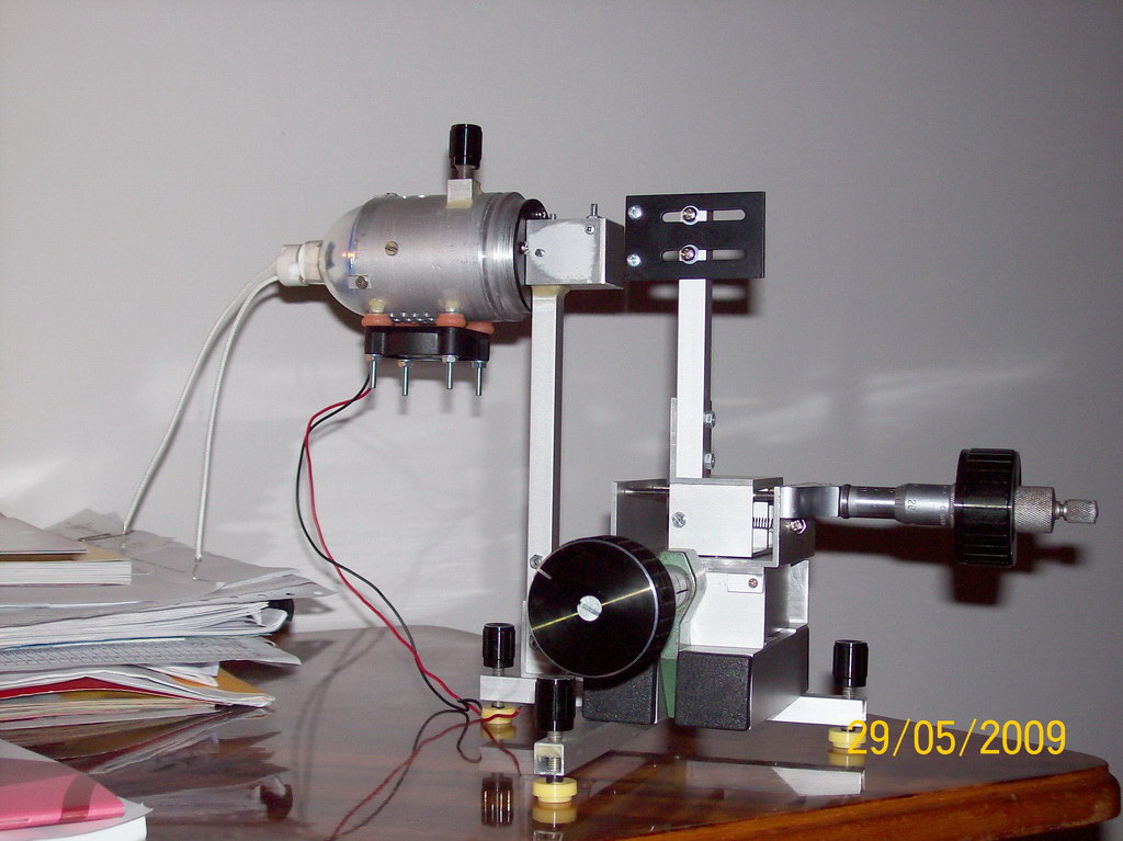

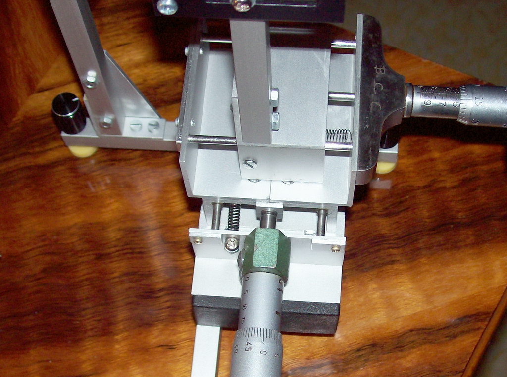

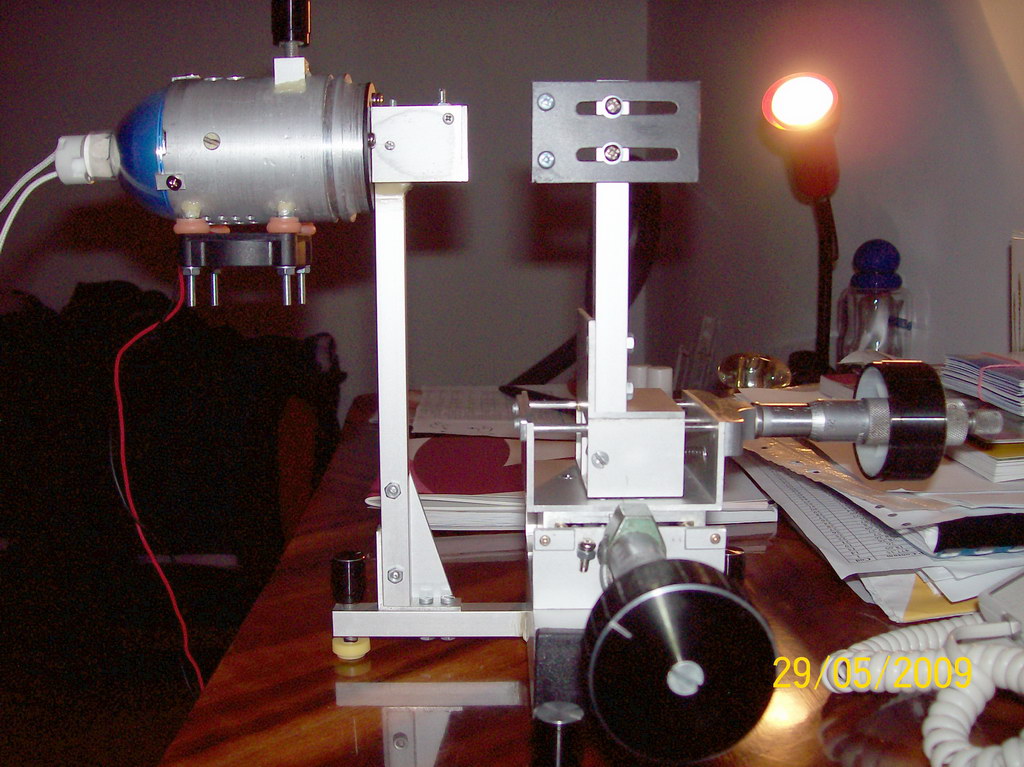

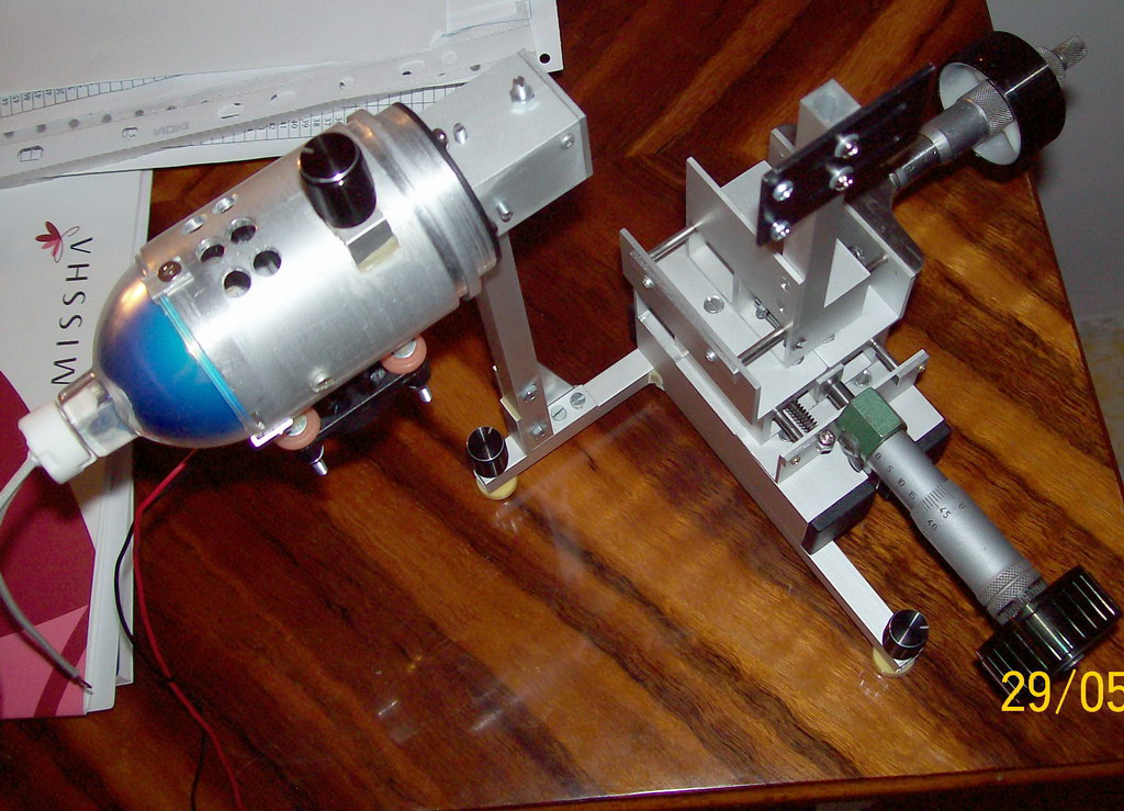

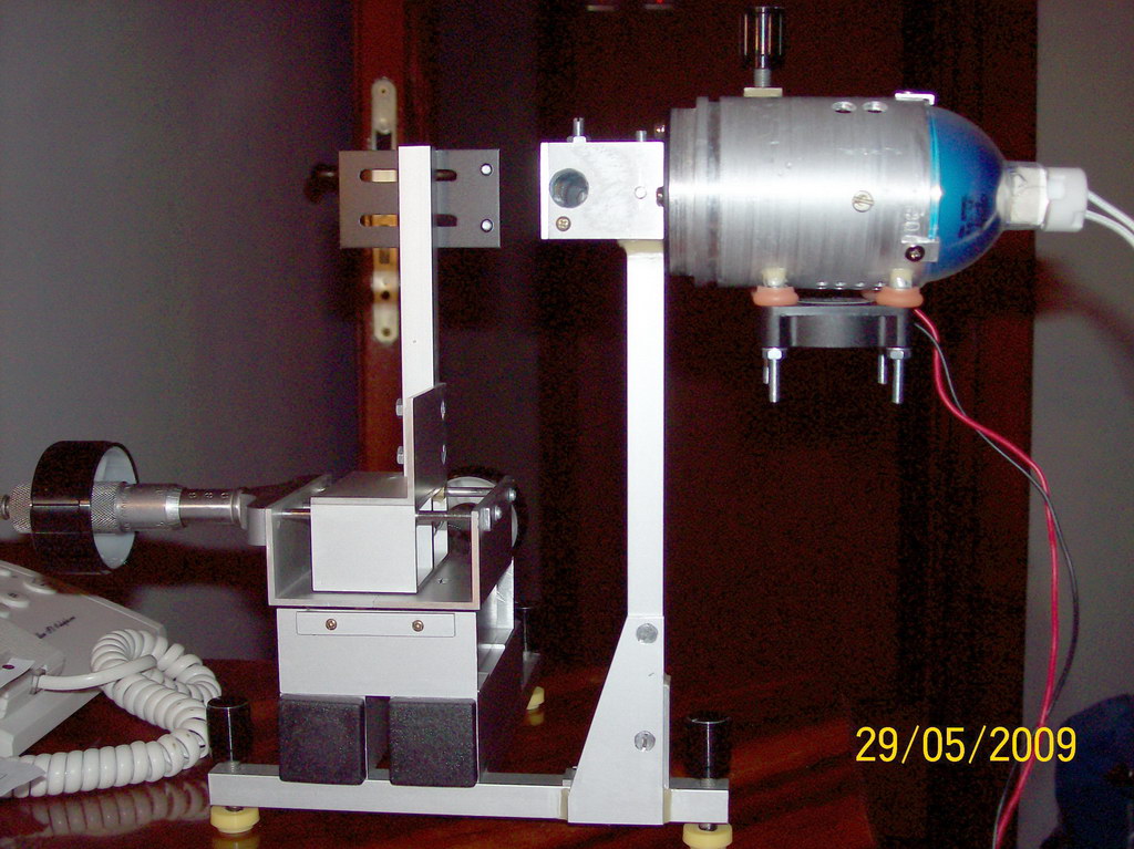

Am dezgropat un pic topicul asta Very Happy , dupa ceva timp de anul trecut cand am prezentat proiectul de tester Foucault.
In sfarsit dupa munca de-o iarna-primavara, "printre picaturi", am reusit sa materializez ideea din desenele de mai sus, cu ceva modificari.
Fara prea multe comentarii, cateva poze cu rezultatul final. Am pastrat designul de baza dar am modificat ansamblul sursa/fanta/prisma. Pana la urma din cauza ca pe SurplusShed nu mai aveau fanta reglabila de vanzare am reusit sa construiesc singur una , actionata de un surub; deschidere de la 0 la aprox. 3mm. Asta a fost printre cele mai dificile operatii dar sunt foarte incantat de rezulat. Fanta am incorporat-o in ansamblul amintit. In rest am demontat vreo 3 CD-romuri vechi din care am folosit axele de 3mm, perfecte pentru aparat, plus o multime de maruntisuri.
Nu am apucat inca, dar ziele astea vreau sa adaug si un mic suport pt aparatul foto.
Intreaga constructie pas cu pas o gasiti aici: Cloudy Nights - A Foucault tester is born
P.S. Scuzati dezordinea Embarassed Very Happy

MesajTrimis: 30 Mai 2009 17:04 Download mesaj
Felicitari! Arata profi Smile Cine-si face asa un aparat apai musai ca vrea sa faca si oglinzi Very Happy Asteptam Wink
neox
Mesaje: 1553
MesajTrimis: 30 Mai 2009 17:07 Download mesaj
Vine, vine! Laughing
Vara asta, poate da Domnu' si nu mai creste euroiu sa imi iau un kit de slefuit din Germania, si ma dau la frecat sticle.
www.cloudynights.com
Mesaje: 6234
MesajTrimis: 30 Mai 2009 20:52 Download mesaj
Impresionanta constructia Smile
Sper sa-ti foloseasca la fel de mult cata munca si migala ai bagat in ea.
Saptamana ce vine vreau sa-mi fac timp sa citesc tot topicul de pe CN, am vazut ca e destul de voluminos...
Sa ai spor!
neox
Mesaje: 1553
MesajTrimis: 30 Mai 2009 22:27 Download mesaj
Mersi fain Silviu! Very Happy
Da, a fost treaba nu gluma, multe detalii. Intr-o mare masura am fost inspirat de aparatura de la Zeiss, de exactitatea executiei diferitelor componente, asa ca am vrut sa-mi iasa un aparat cat mai profesionist posibil cu mijloacele casnice de care dispun, care sa-mi foloseasca ani buni de acum incolo. Probabil ca pe parcurs o sa mai sufere mici modificari/imbunatatiri, ca de exemplu un "beam splitter" daca chiar o sa vreau sa fac oglinda cu focala foarte scurta.
