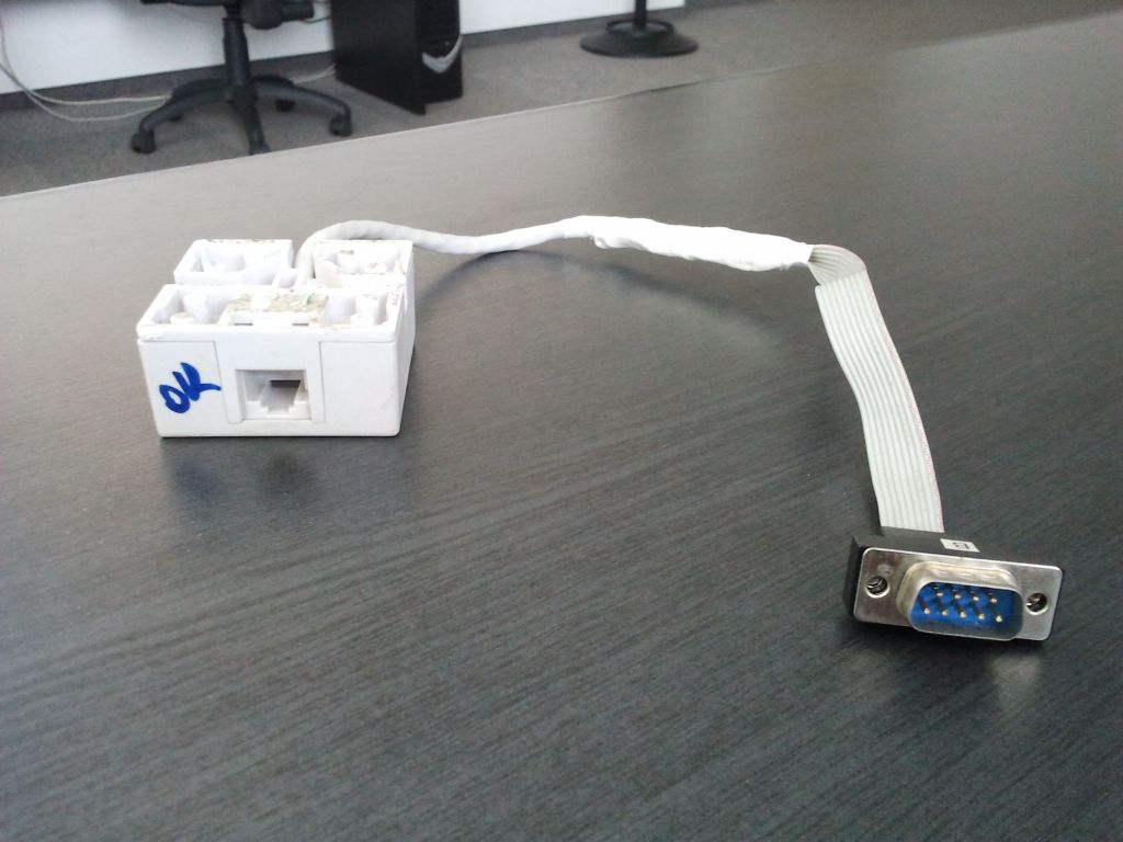

Am un adaptor EQDIR pentru HEQ5 ce are conexiunea pentru montura cu mufa RJ45 ce as dori sa-l folosesc pe EQ6 fara sa cumpar un alt adaptor. Nu stiti schema necesara pentru un adaptor RJ45-DB9 (serial)?
Multumesc.

Cred ca te poti prinde de-aici care-s pinii pe DB9:
http://www.freewebs.com/eq6mod/eqdirect.htm

mersi Smile chiar pe pagina respectiva mai jos am gasit exact ce cautam:
http://www.store.shoestringastronomy.com/EQCBL01.pdf

si produsul final:
 Marime fisier:  91.69 kb
 Vizualizat:  de 2956 ori
