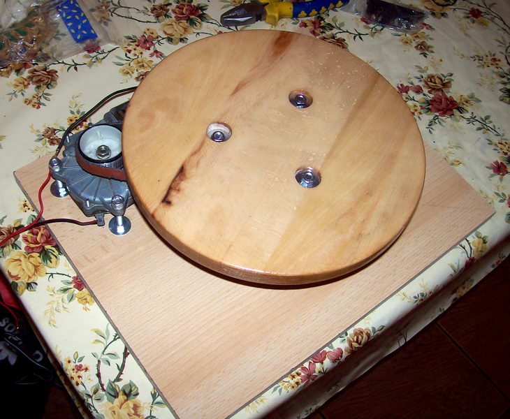

Cum sunt nerabdator sa ma reapuc de lucurul la oglinda de 200 am constatat ca imi lipsesc inca multe unelte care sa-mi faca viata mai usoara. Printre altele problema cea mai mare este lipsa de spatiu care nu-mi permite sa polizez in jurul unui post de lucru fix incat sa am continuitate fara sa opresc miscarile. Daca nu ma pot invarti in jurul butoiului urmatoarea optiune e sa invart ....butoiul Cool . Asa ca am decis sa fac o mica turnanta cu capacitate maxima de sa zicem 250mm motorizata cu un motor de stergator de parbriz nemtesc cu tot cu coroana melcata de care ma tot impiedicam de ani buni.
Piesa principala pentru turnanta e o placa cu rulment de 72mm+carcasa recuperata de la o versiune de ecuatoriala unde servea drept reglaj fin pentru azimut, idee care in lumea reala nu prea functiona (prea multe vibratii).
Baza e o placa de PAL de 30x35x18mm de la Baumax la sectiunea de capete/rebuturi luata cu fabuloasa suma de 1leu Mr. Green .
Motorul scoate 12 ture/min. ,din cate am masurat, care combinata cu reductia de la transmisia prin curea dintre acesta si carcasa rulmentului rezulta undeva pe la 5 RPM (depinde ce roata folosesc la terminatia coroanei).
Trebuie sa mai fac rost de o sursa de calculator care am inteles ca se poate modifica usor intr-o sursa de de curent continuu de diverse tensiuni care suporta amperaje destul de mari, numai buna la o gramada de chestii cand ai nevoie.
Platanul pe care e asezata oglinda o sa fie un...fund rotund de tocat din fag Cool+o tava din plastic pentru colectat apa/reziduri.
Poate o sa fac si un variator de turatie pentru motor dar deocamdata asta-i mai mult moft Smile
Ideea e ca toata tarasenia o pot monta apoi cu doua cleme oriunde am un loc stabil.

Am adaugat si platanul din lemn de fag...a.k.a fundul de mamaliga Mr. Green ..pe care la-m fixat de carcasa rulmentului. In mare parte turnanta e gata, doar sa fixez motorul la locul lui si tava de plastic unde sta oglinda.
Sursa de calculator e pe lista Smile

Mesaje: 3769
MesajTrimis: 07 Sep 2011 21:54 Download mesaj
Cred ca se bucura oglinda vazand ca o mai bagi in seama Wink .
La platanul rotativ nu strica fulii cat mai mari ca sa eviti patinarea , la anumite miscari cand adera bine martita cu smoala pe oglinda pot apar forte destul de mari ce duc la alunecarea curelei si rotiri nedorite in sens contrar.
La masina construita de mine am folosit butucul cu rulmenti si ax +fulie mare de la clasica masina de spalat (moderna Sarbeasca cu vizor de sticla de pe vremuri).

MesajTrimis: 07 Sep 2011 22:17 Download mesaj
Bravo!
Ce chestie! Tocmai ma gandeam sa fac si eu ceva similar - tot in ideea ca atunci cand o sa ma reapuc de treaba sa-mi fie mai usor. Smile
Dar cum fixezi oglinda pe fundul acela? Mai e loc acolo de vreo clema, ceva?
Din ultima poza, pare ca placa din lemn (fundul), e actionata prin frictiune. Dar cred ca nu e asa nu? Altfel ar putea sa patineze din cauza frecarii mari dintre matrita si oglinda. Parca ziceai ceva de o curea.

neox
Data inscrierii: 17 Iun 2008
Mesaje: 1553
MesajTrimis: 07 Sep 2011 23:40 Download mesaj
Multam! Very Happy Sper c-o sa functioneze Rolling Eyes
Oglinda e fixata clasic cu trei cleme (sau 'cale' cred ca se mai cheama) de lemn sau plastic. Discul de lemn are 250mm asa ca e suficient spatiu de prindere.
Nu, transmisia e prin curea intre roata neagra de pe motor si carcasa rulmentului. In poza se vede aiurea din cauza perspectivei Smile . Cureaua e destul de lata si cred ca o sa aiba aderenta buna.
Oricum nu o sa folosesc turnanta la treburi grele, mai mult pentru figurizare unde deja nu mai opune asa multa rezistanta.
Daca n-o sa functioneze as putea sa adaptez o fulie de masina de spalat dar ar trebui modificata pe strung.
Mersi pentru schema de controller! Am si eu una simpla cu PWM care ma gandeam s-o folosesc.

Mesaje: 9954
MesajTrimis: 08 Sep 2011 09:20 Download mesaj
Felicitări și mult succes, neox! O sursă de PC AT dacă găsești ar fi mai bună, pentru că pornește de la un buton. La o sursă ATX ai nevoie de un circuit de pornire inserând un buton "push" fără reținere între firul verde și unul roșu de 5V dând astfel un semnal logic "1". Poți folosi tensiunea de 12V (fir galben), 5V (fir roșu) sau chiar 3.3V (fir portocaliu). Pe eticheta sursei ar trebui să ai amperajul maxim al acestor tensiuni. Ar fi bine ca sursa ATX să aibe și un buton de pornit-oprit pe carcasă, altfel rămâne sub tensiune. Având în vedere că lucrezi cu apă și de obicei aceste surse sunt pline de fante de aerisire va trebui să o montezi departe de postul de lucru.

neox
Mesaje: 1553

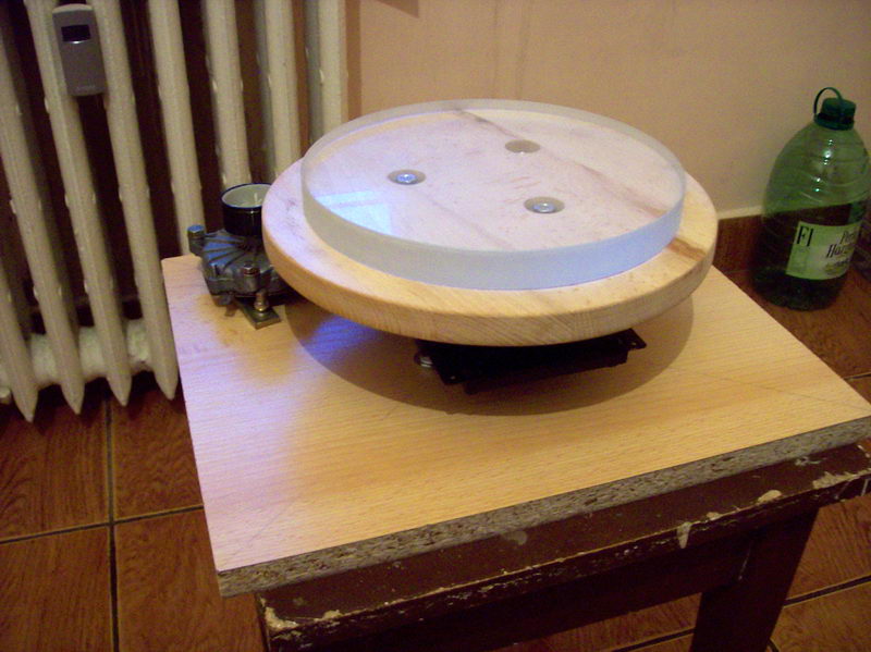

MesajTrimis: 11 Sep 2011 20:45 Download mesaj
Am asamblat azi turnanta si am facut cateva teste cu o curea improvizata. Viitorul arata luminos Smile . Platanul de fag l-am dat cu epoxi sa nu intre apa.
Ar fi vreo doua puncte mai nevralgice, unu sa montez trei rotile de sustinere sub platan (important pentru ca este un pic de joc cand apas) si doi, o curea buna din neopren/cauciuc sa am suficenta aderenta (la fulia mica). In cel mai rau caz ar trebui sa pun niste fulii /roti mai mari pentru mai multa suprafata de contact.

Mesaje: 9954
MesajTrimis: 11 Sep 2011 23:17 Download mesaj
Dacă găsești o curea suficient de mare poți să folosești direct platanul ca roată. În caz că pui role sub platan ar trebui totul să fie mai jos, motorul fixat sub placa de bază, să rămână doar roata de curea deasupra.
neox
Mesaje: 1553
MesajTrimis: 12 Sep 2011 00:30 Download mesaj
Rolele le pot pune pe blocuri de lemn la 120 de grade fiecare la marginea platanului, este loc.
Daca folosesc platanul ca roata, reductia e mult prea mare. Oricum nu am probleme acolo, de roata mica de la motor imi fac griji sa nu am suficienta aderenta. In lipsa de o curea de fabrica, ma gandesc sa incerc o banda din smirger panzat care ar trebui sa aiba aderenta foarte buna din moment ce sunt si scule de slefuit cu banda.

Mesaje: 9954
MesajTrimis: 12 Sep 2011 11:10 Download mesaj
cred că mai degrabă pui o placă fixă sub platan și deasupra roții de curea, altfel rolele nu au cum să treacă de curea, nu? Curele găsești la service auto, uzate. Pentru turația mică de care ai nevoie nu contează că e uzată. Se pot tăia la lungimea necesară și lipi cu cianoacrilat special pentru curele din cauciuc, am văzut la Loctite.
neox
Mesaje: 1553
MesajTrimis: 12 Sep 2011 11:46 Download mesaj
Aha, nu mi-am imaginat ca e fezabila treaba cu taiatul curelei. Sper sa tina lipitura Rolling Eyes . Merci mult de idee! Sa vad daca gasesc adeziv.
Rolele le pot pune pe blocuri de lemn fara sa interfereze cu motorul sau cureaua. Platanul e mai mare decat carcasa rulmentului pe care sta cureaua, 250mmm fata de vreo 80 . De fapt carcasa rulmentului e sub forma de flansa, partea de contact cu platanul e de 110mm, dar tot imi raman vreo 70mm pe raza pentru role.

Sorin Sfartz
Data inscrierii: 10 Sep 2008
Mesaje: 421
Localitate: Onesti
MesajTrimis: 12 Sep 2011 12:06 Download mesaj
Neox, ai dreptate. Daca e sa patineze cureaua, va patina pe fulia (roata) cea mica, nu pe cea mare. Eu zic sa urmezi sfatul lui Erwin. Mai bine cauti o curea din cauciuc pe undeva. Nu cred ca e prea buna solutia cu banda de smirghel, deoarece atat la slaifuri, cat si la slefuitoarele manuale nu sunt forte de rezistenta semnificative. Apoi o curea din material textil va trebui intinsa bine; poate va fi nevoie de un intinzator.
neox
Mesaje: 1553
MesajTrimis: 12 Sep 2011 12:56 Download mesaj
Mda, o sa probez ambele variante. Intai sa dau banii pe adeziv care fiind special numai pt un anume tip de aplicatie e destul de scump, o sa testez cu o banda de smirghel. Am vazut ca au chiar lungimea care imi trebuie si ar sta perfect intinsa.

Mesaje: 3015
MesajTrimis: 12 Sep 2011 16:11 Download mesaj
Curele si fulii dintate de la dezmembrari auto.
Adio patinaj . Spor la treaba !
