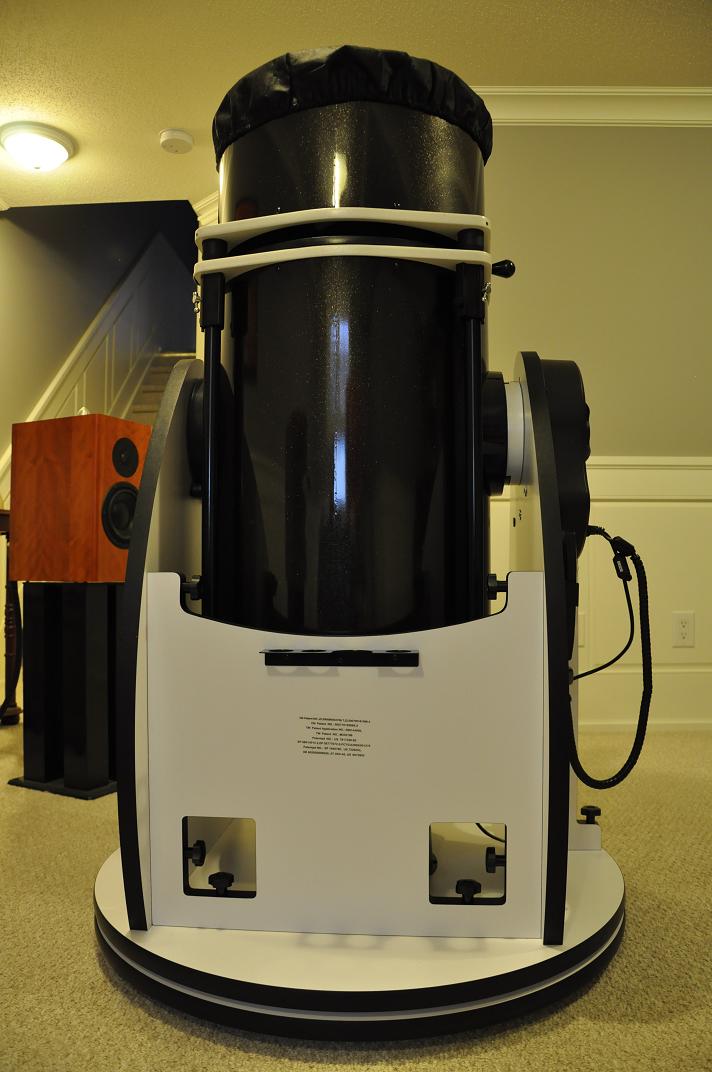

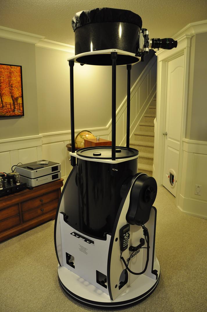

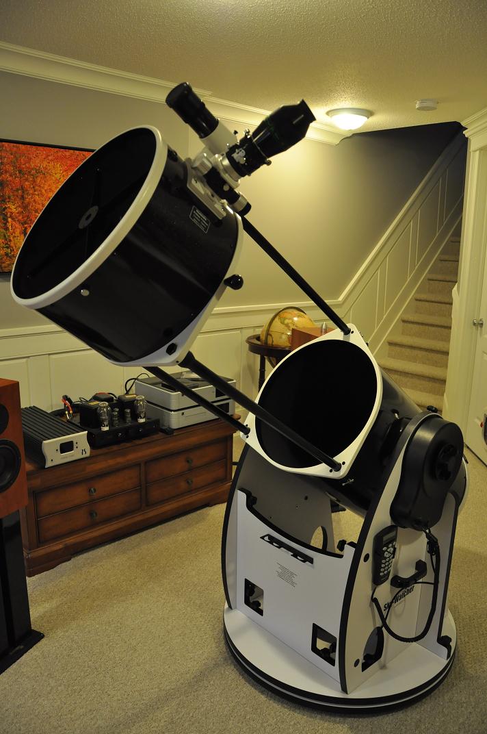

Din moment ce ma intereseaza un astfel de instrument, am incercat sa ma documentez despre el pe toate forumurile posibile. Am vazut ca Skywatcher are montura ca in poza 1 iar Orion ca in poza 2.
Detalii despre ambele:
Skywatcher: http://www.youtube.com/watch?v=CG8nOMGb3q4
Orion: http://www.youtube.com/watch?v=iHqSN3uMjvg
Oare montura Orion o fi mai buna? Vad ca are cel putin o chestie in plus si anume reglaj de tensiune pe ambele axe chiar daca e GoTo. Plus ca aparatorile motoarelor arata mai bine, mai masiv. Deasemenea distanta dintre cele doua placi de la baza este mai mica la Orion, pare a fi alt sistem.
Si montura Skywatcher are acele doua encodere dar din proprie experienta, cel putin la cel de 10 inch, pot spune ca nu se misca deloc usor cu mana. Se simte ca este franat de ceva, chiar si cand GoTo-ul este oprit.

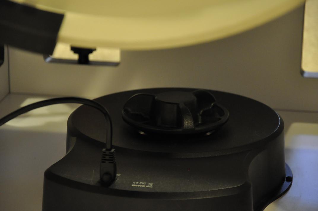

Mersi mult Emil. Nici nu am stiut acest lucru. Mi-ai dat o veste tare buna. Acele ambreiaje sunt in cutiile negre de la exterior sau in partea cealalta? Asa se intampla cand manualul este sarac in informatii. Smile
PS: Am pus intrebarile din primul post deoarece zilele trecute am dat peste pozele de mai jos, care ce-i drept m-au nedumerit putin:

Da, indepartezi capacele negre si pe arborii centrali (nu la encodere !) se gaseste cite o piulita (care sint la rindul lor blocate axial cu surubele imbus ce trebuie eliberate initial), aceste piulite le reglezi facind probe, apoi daca totul este OK le blochezi la loc si gata.
Rolul lor este de aregla presiunea mecanica intre placile de frictiune ale ambreiajului.

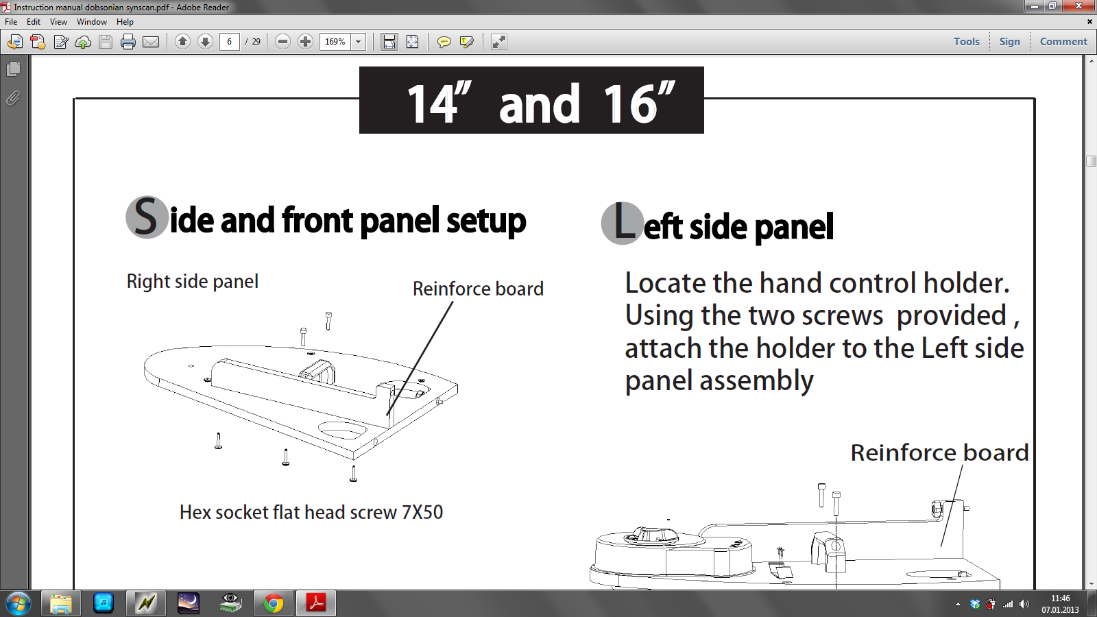

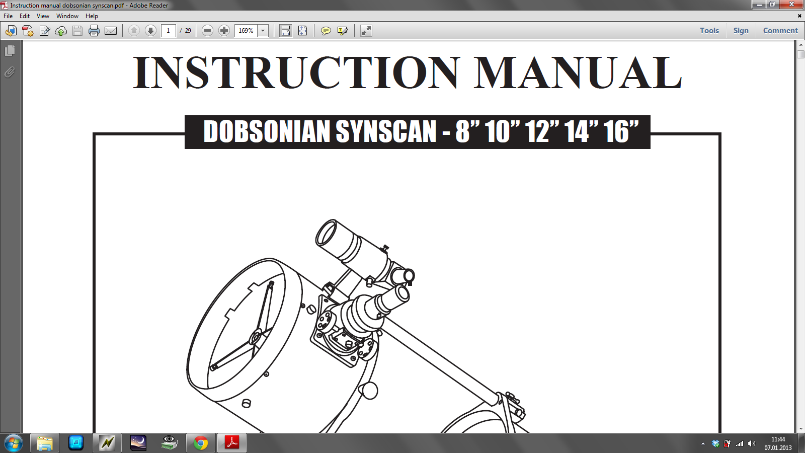

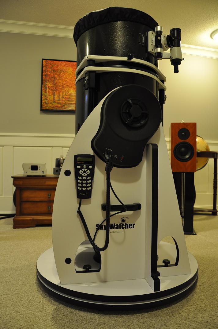

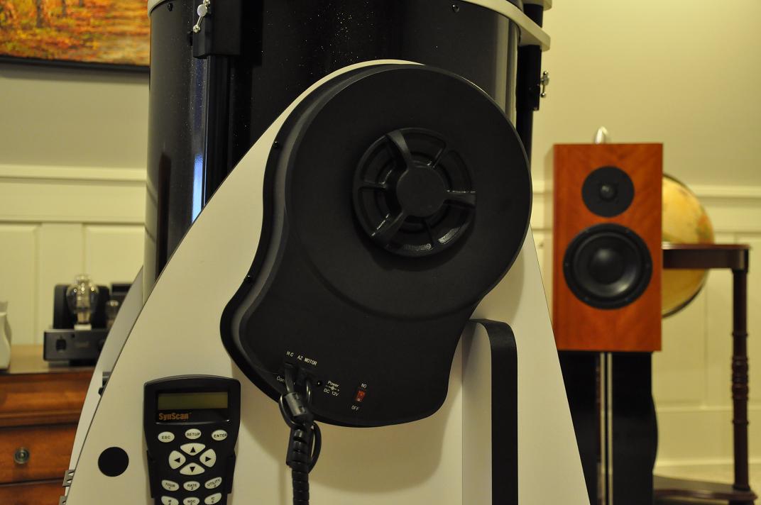

Revenind la subiectul initial, oare Skywatcher a scos o varianta imbunatatita a monturii GoTo pentru modelele 14 si 16 inch? Vad ca au pus acest reglaj de frictiune mai usor de accesat. Pe tot netul, atat in tara cat si afara, aceste doua modele sunt afisate cu montura ca in prima poza. Nu mai stiu de pe ce forum am luat pozele, dar tipul il achizitionase recent. Este un lucru foarte bun daca este asa. Mai mult in noul manual aceste doua modele, de 14 si respectiv 16 inch, sunt prezentate cu montura imbunatatita.
Poate confirma cineva, eventual un reseller acest lucru?
Atasez mai jos cateva poze dar din alt manual, nu cel care-l am eu:

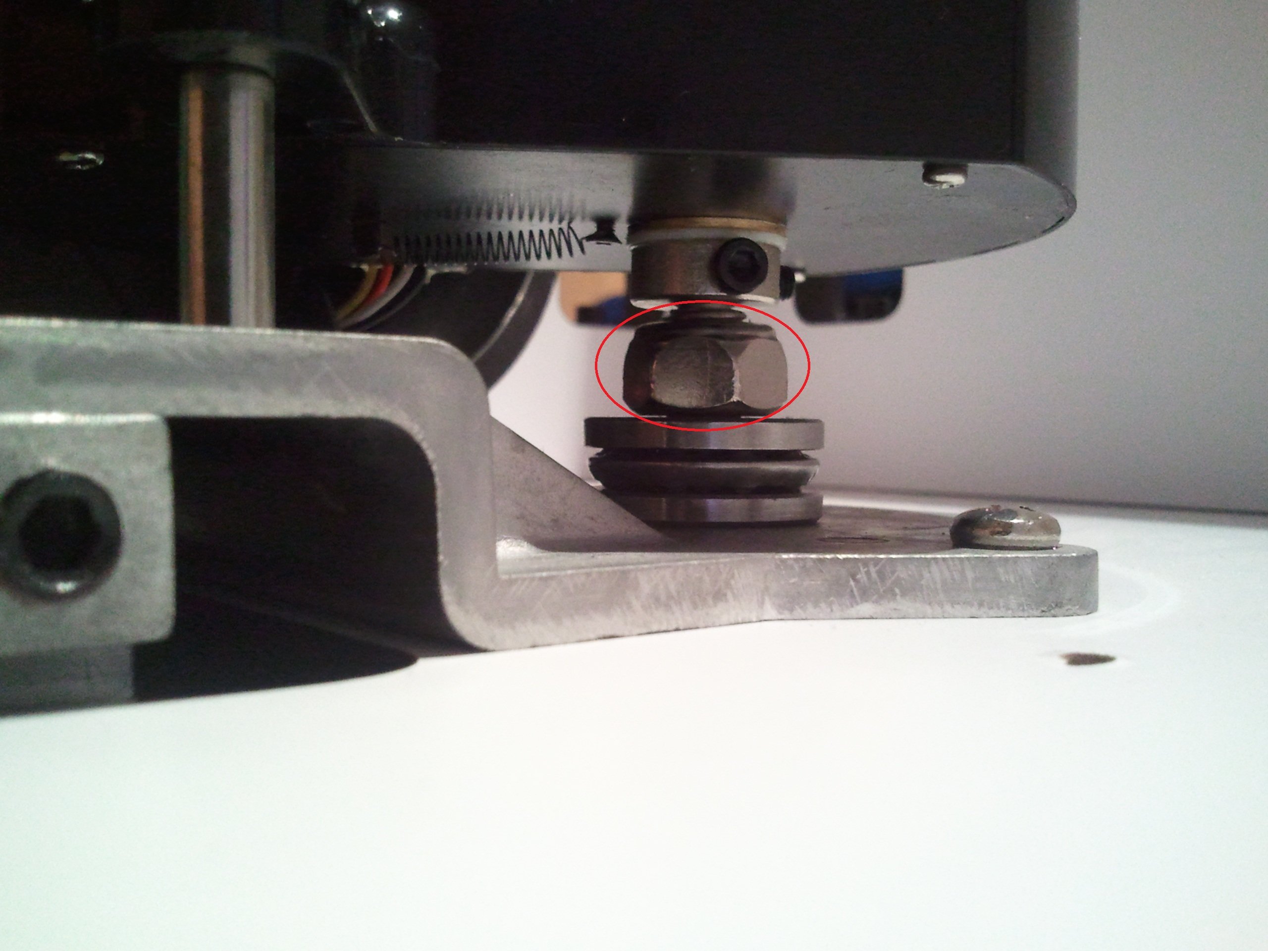

Oare asta este piulita care trebuie slabita pe azimut? Nu de alta dar am slabit-o pana a facut un spatiu intre ea si rulment dar nu se simte nici o schimbare. Cealalta de deasupra ei cred ca face doar conexiunea intre arbore si encoder. La ceea nu are rost sa umblu.

Nu este aceea piulita de presiune, la axa azimutala, dai encoderul jos, scoti piulita aceasta marcata de tine impreuna cu rulmentul, scoti tot ansamblul de sus cu flansa de aluminiu si motor cu totul (inclusiv platoul circular din lemn) si abia sub ea ai sa gasesti pinionul mare cu ambreiaj si piulita de reglare care ne intereseaza.
Hint: la demontare si la montarea sistemului superior foloseste o surubelnita pe post de pirghie cu care ridici de motor ca sa indepartezi melcul de pinion, forta care este controlata de un arc care si el are taria reglabila (regleaza backlash-ul ) adica jocul din angrenaj, dar la asta nu cred ca este nevoie sa intervii.

Aha, pai inseamna ca la mine era stransa si piulita aceea. Si-a mai dat drumul putin dar tot nu este ceea ce vreau. Se pare ca o sa urmez sfaturile tale. Ms

Da...alta treaba! Mi-a luat ceva timp pentru ca a trebuit sa fac mai multe probe. Reglajul este mult, mult mai fin decat pare la prima vedere. Am slabit pe azimut si am intarit putin pe altitudine. Acuma merge la fel de usor ca un dobson clasic.
Pun si o poza cu piulita problema:
PS: Ms de pontul cu surubelnita. Nici nu imi inchipui altfel cum s-ar fi putut pune inapoi. Cred ca acolo ma blocam o perioada. Smile
