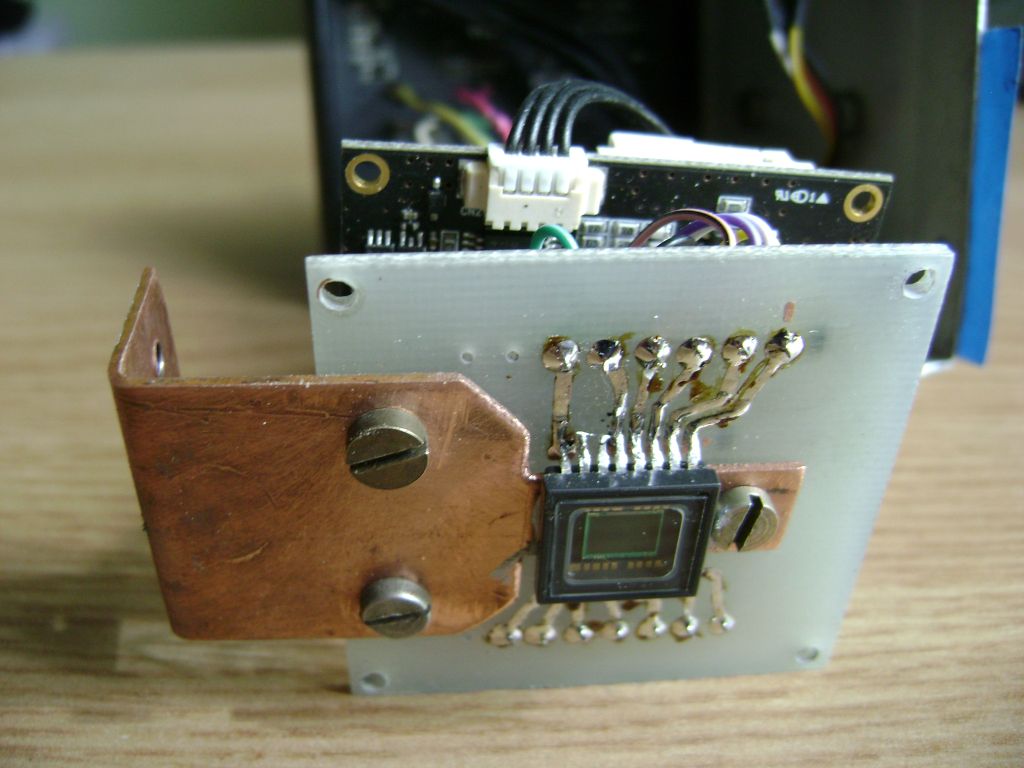

Din fericire CCD-ul era lipit la suprafata, numai pinii 8 si 16 treceau prin cablaj. Am facut un alt cablaj de aceleasi dimensiuni, iar intre senzor si PCB o bucata de tabla de cupru in forma de "L", ce iese in exteriorul carcasei(poza CCD+cold finger).

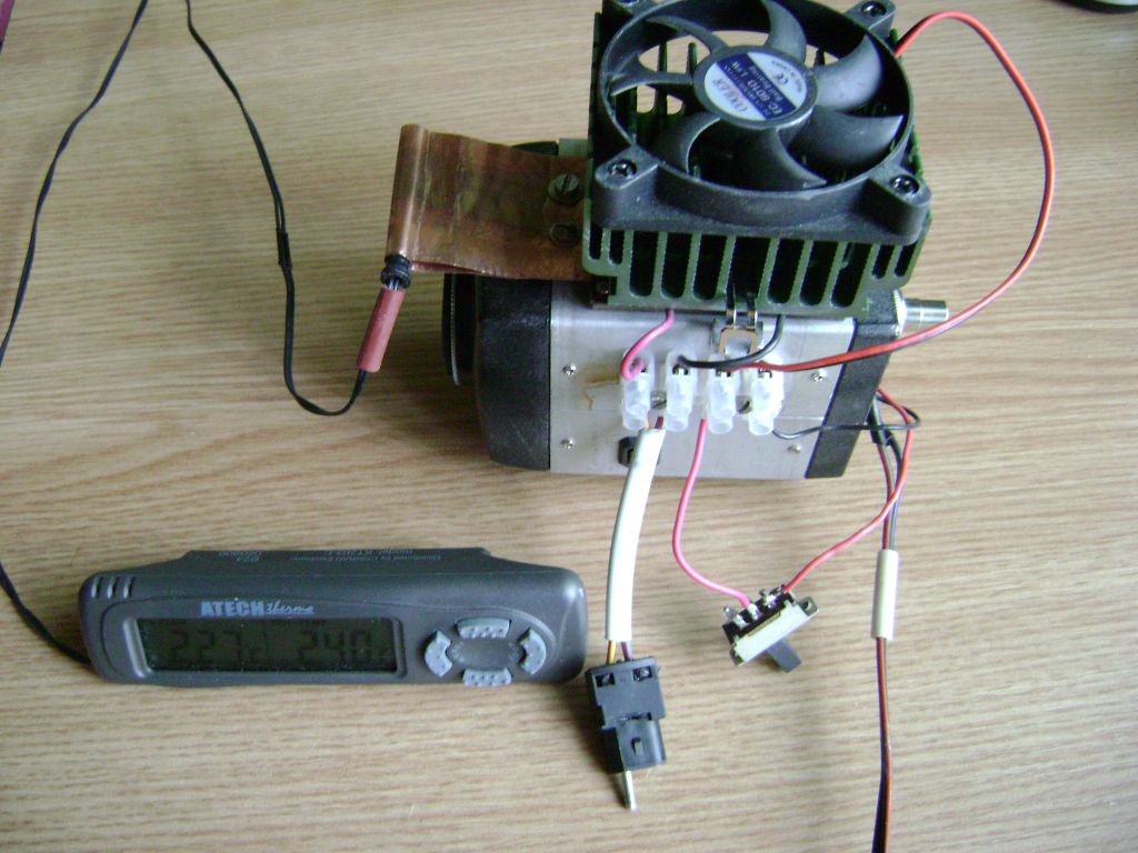

Pe latura carcasei unde iese "L"-ul, am fixat o bucata de pertinax cu rol de distantier si izolator termic pentru TEC.
Peltierul l-am pus tot pe tabla de cupru, fixata apoi de elementul in "L" cu suruburi(poza Cold finger-TEC)
Tec-ul folosit este PM-30x30-36( TES1-12704). Inseriat cu o rezistenta de putere de 6,8ohmi, la 12V alimentare, am avut un curent de cca 1A(1/3 din curentul maxim). Diferenta de temperatura masurata, in exterior(modul de masura-poza Masura temp), a fost de 10°C. Insa la CCD, diferenta cred ca era mai degraba de 8°C. Testarea la temperatura camerei de 23°C.

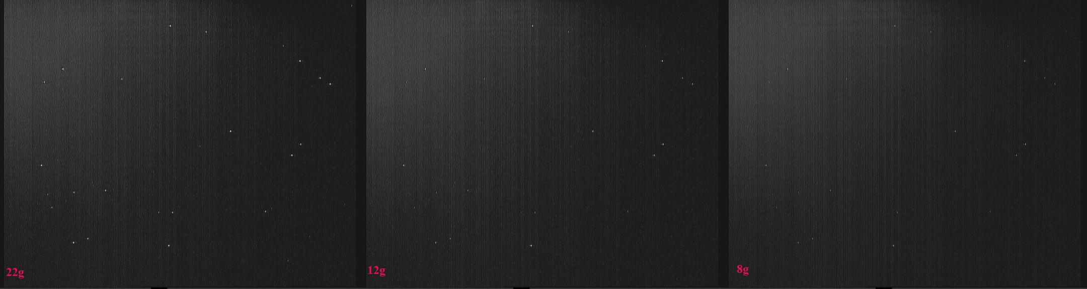

Am facut cateva snapshot-uri si am creat cate un Dark average(vezi poza).
Setarea camerei: shutter x256, AGC low, DNR off.
