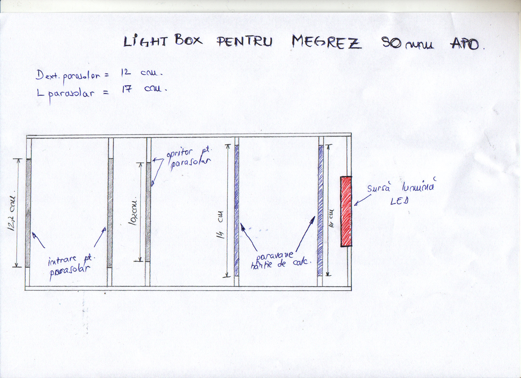

Asta este un proiect pe care l-am realizat iarna trecuta si abia acum il pun pe forum spre inspiratia doritorilor.... imi place iarna, este timpul cel mai potrivit pentru bricolaje Smile

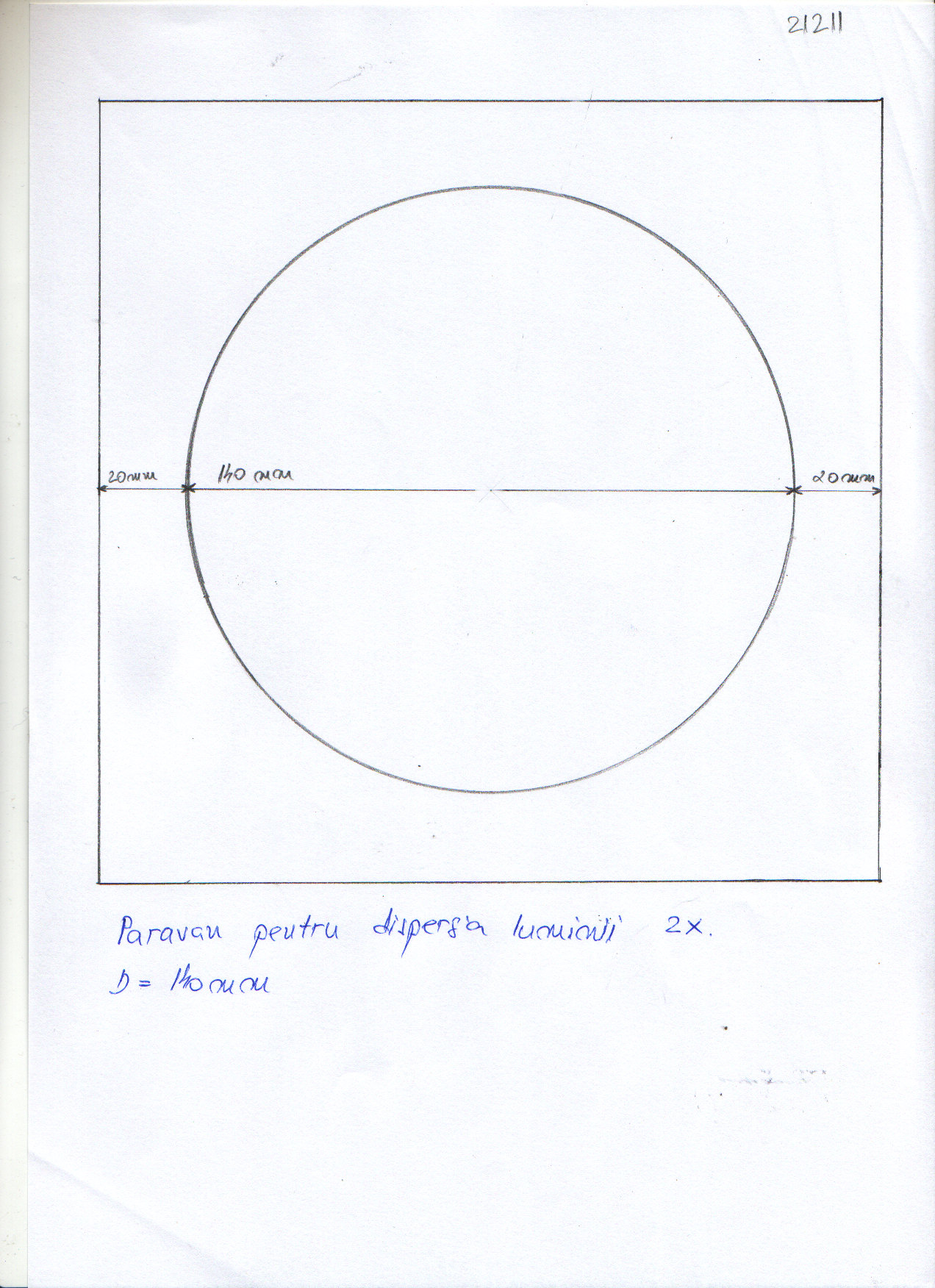

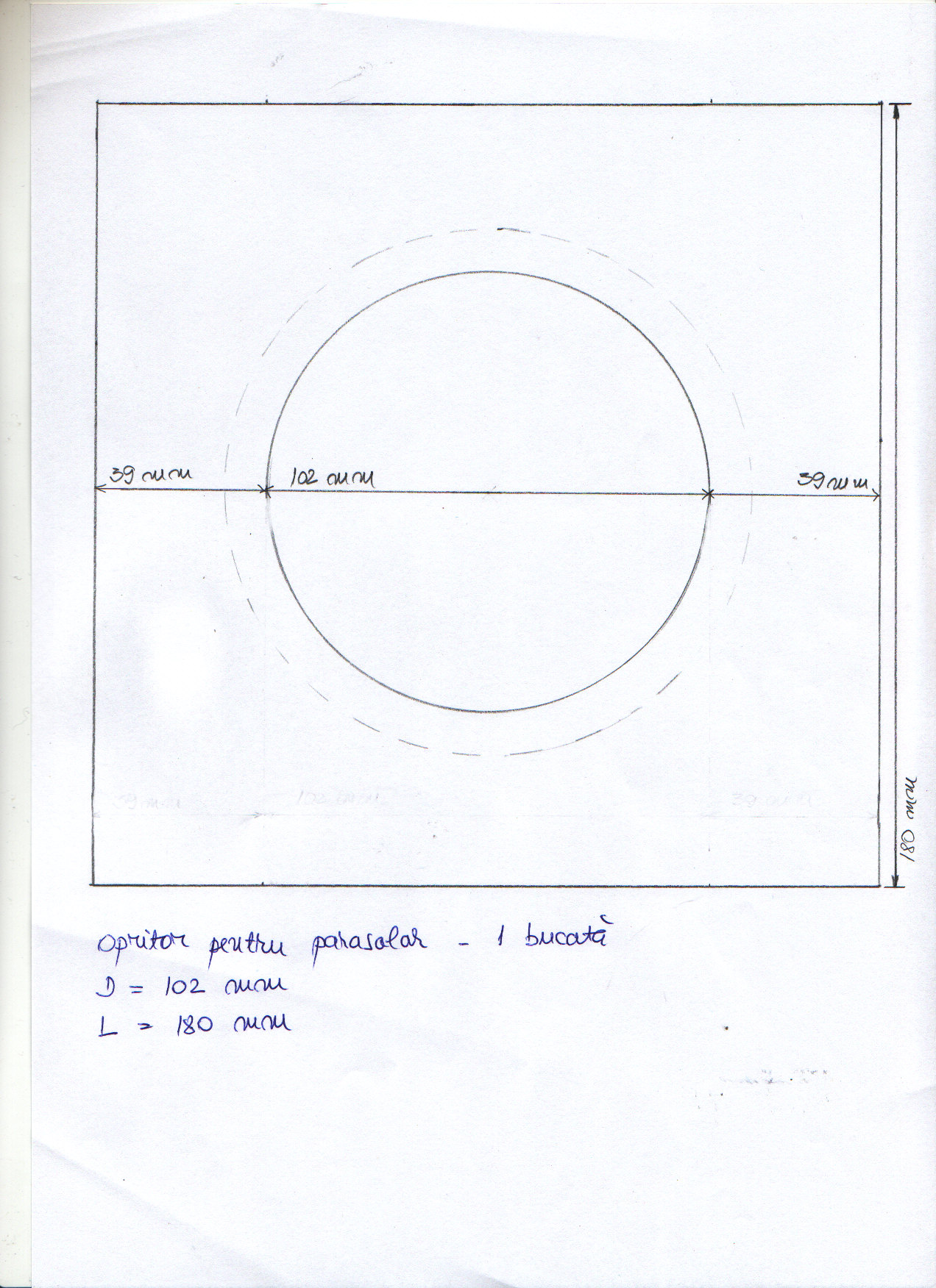

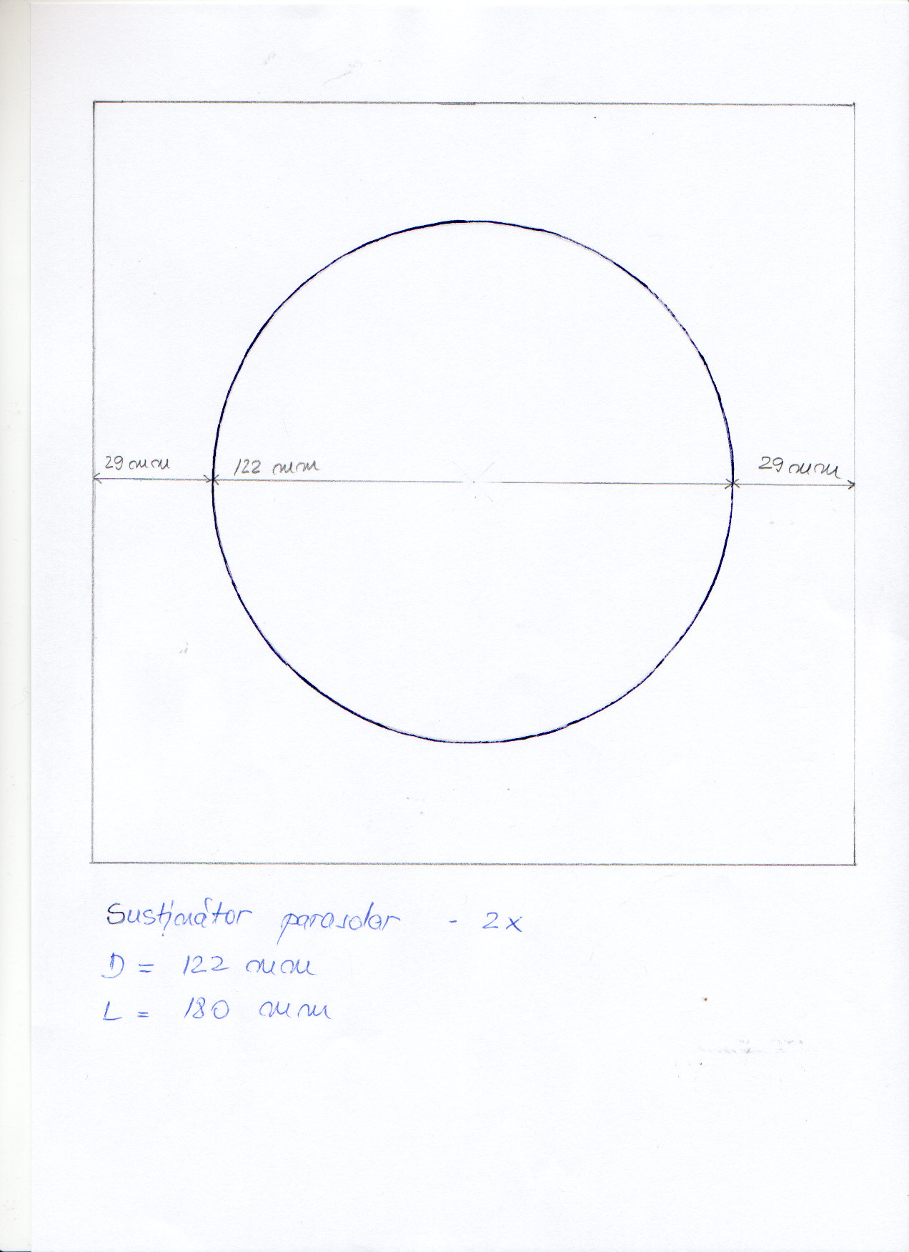

Proiectul din care m-am inspirat era pentru un refractor de 80 mm, așa că a trebuit să modific dimensiunile, nu am păstrat decât lungimea de 500 mm.
Materialele le-am procurat de pe internet, sunt materiale pentru machete, strat de spumă poliuretanică acoperită pe ambele fețe de hârtie, are greutate mică și este foarte ușor de prelucrat.
Paravanele pentru dispersia luminii sunt făcute din hârtie cerată (hârtie de calc) pe care o găsiți la librărie.

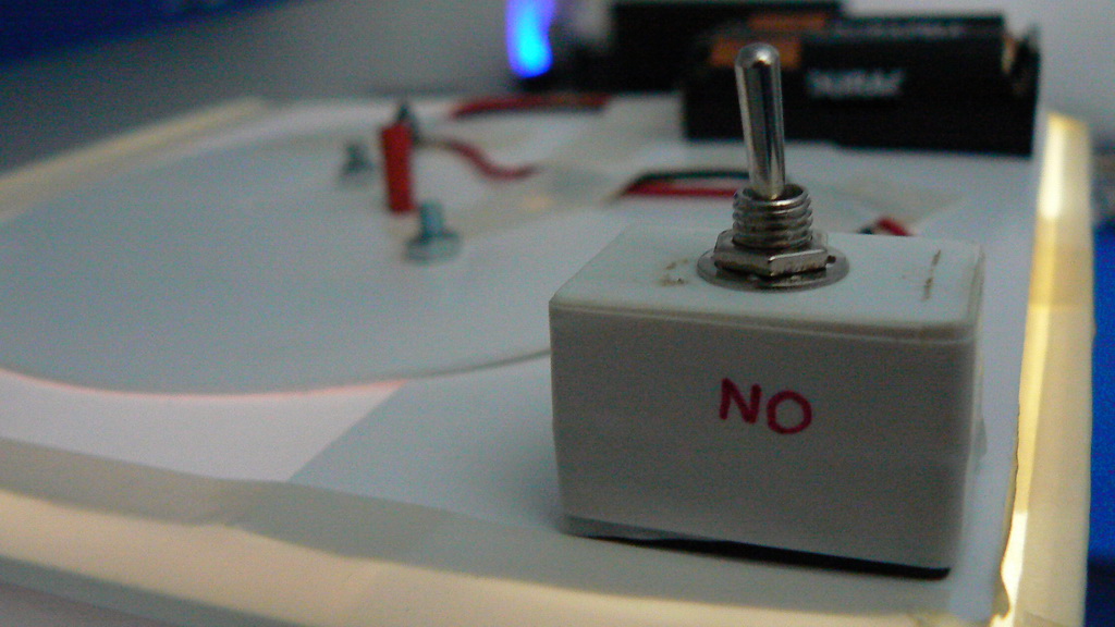

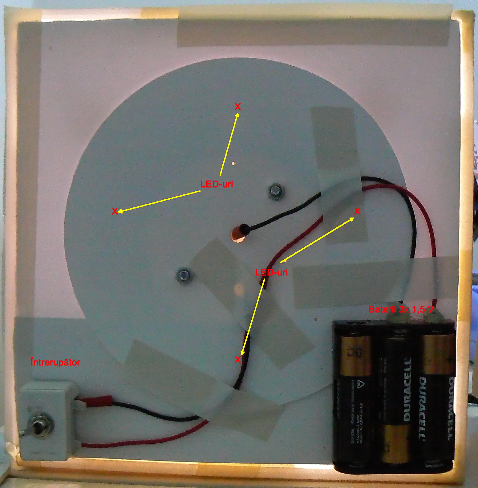

Sursa de lumină este o lampă rotundă cu 3 leduri care se aprinde prin apăsare. Aici mai am de lucru pentru că vreau să o modific pentru a-i atașa un întrerupător extern, sau să fac o sursă separată cu leduri, revin aici cu precizări ......

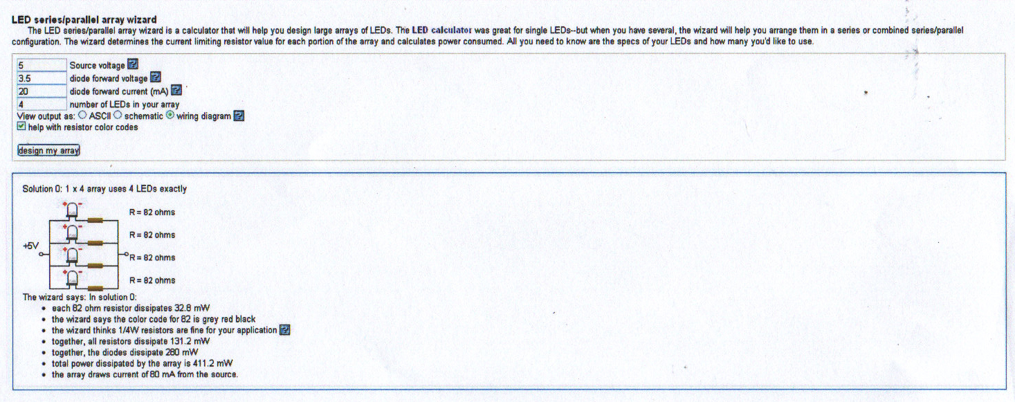

UPDATE: după cum spuneam am renunțat la prima sursă de lumină deoarece avea ledurile prea centrale si nu eram prea mulțumit de cum era dispersată lumina pe câmp; așa că mi-am construit propria sursă din 4 LED-uri albe hiperluminoase de 44000 mcd, 20 mA și 3,5 mV pe care le protejez cu rezistențe de 100 Ohm pentru că de 82 nu am găsit - aveți aici și o schemă a circuitului.
schema proiectului

schema circuitului cu leduri
 Marime fisier:  741.42 kb
 Vizualizat:  de 2815 ori
intrerupatorul
 Marime fisier:  180.41 kb
dispunerea ledurilor
 Marime fisier:  846.52 kb

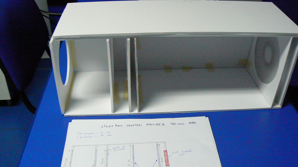

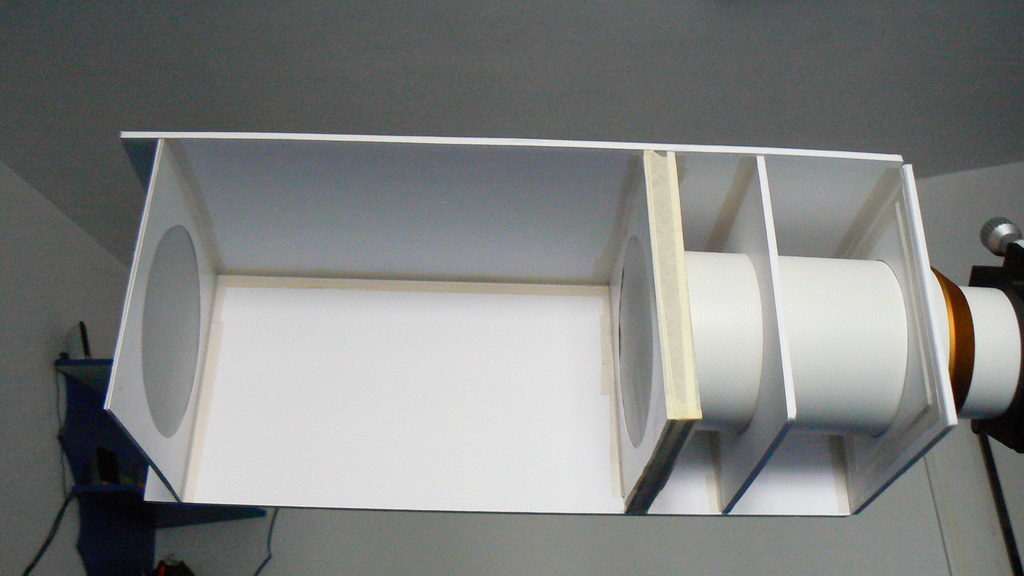

Cam așa arată cutia pe secțiune, aici paravanele fiind asamblate provizoriu pentru ca să îmi fac o idee despre ce o să iasă la final.
 Marime fisier:  208.47 kb
Cutia așezată pe parasolarul refractorului.
 Marime fisier:  172.56 kb

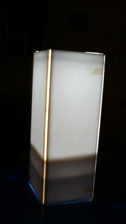

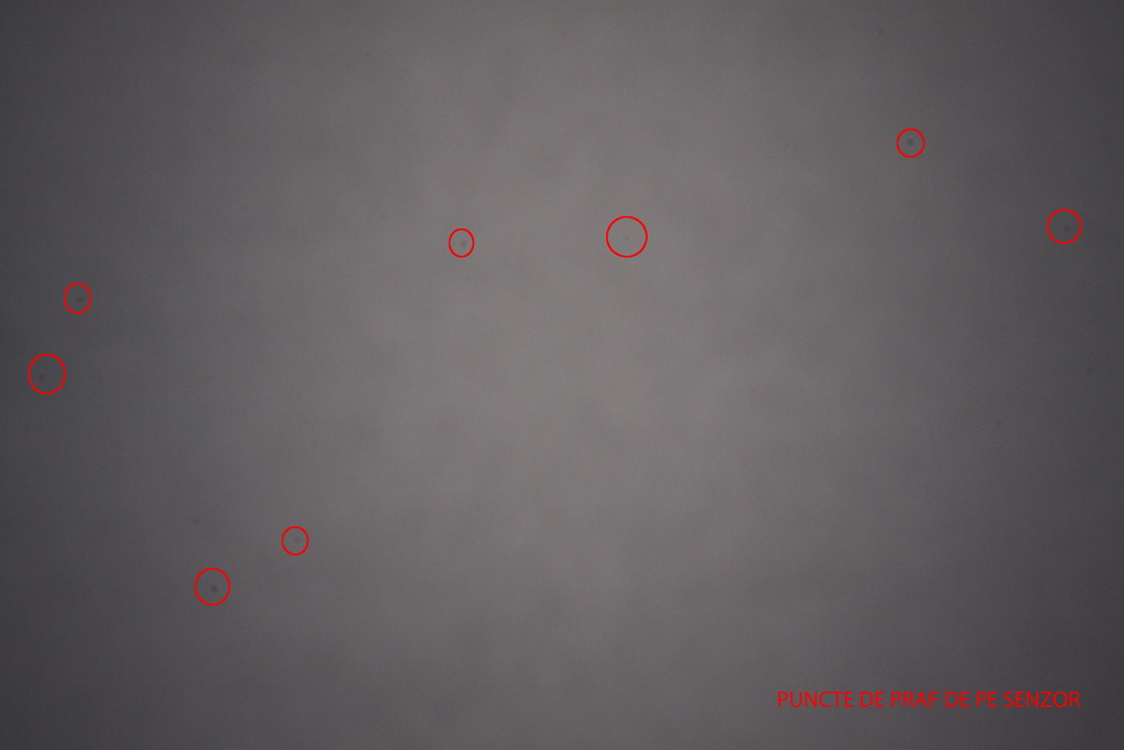

Testele efectuate cu sursa de lumină.
 Marime fisier:  50.87 kb
Acesta este un test de flat.
Canon 50D, ISO 800, f/29, 70mm, 0,3s
Se observă calitatea flatului, care ocupă o suprafață aproape uniformă a câmpului, bine poza este făcută din mână, deci rezultatul este mai mult decât mulțumitor.

Daca te uiti la o histograma pe un RAW, sunt toate canalele relativ aliniate ? Ar fi bine sa fie apropiate, pentru camere DSLR sau OSC in general. Tot cu led-uri albe, eu aveam o problema la flat-uri pentru ca aveam mult mai putin semnal in rosu decat in celelalte doua culori. Daca sunt, precizeaza sursa pentru doritori, nu orice led alb e ok...

nu am verificat histograma, mi-ai dat tema de casa Smile
led-urile sunt LED Nichia 5mm Hiperluminos Alb 44000mcd 15° 20mA si le-am luat de aici http://www.zexstar.com/
materialul pe care l-am primit este exact ca in descriere, foarte usor si cu o hartie mata alba si foarte plana, se lucreaza excelent cu el
aici: http://led.linear1.org/led.wiz aveti un wizard care va deseneaza schema circuitului in functie de diferiti parametri: voltaj, amperaj, nr. de leduri etc.
