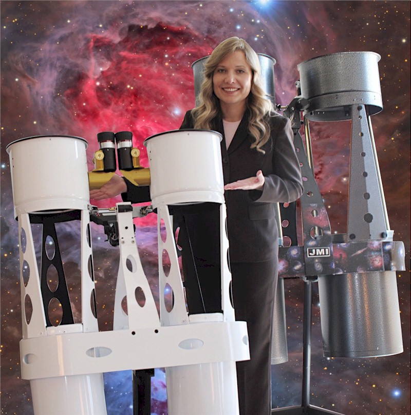

Si ca o completare. Ce mi-as dori eu ar fi asa ceva. Cu sau fara...
 Marime fisier:  160.07 kb
 Vizualizat:  de 10347 ori
Cu sau fara oculare, nu? Ca mai aveti dumneavoastra unele mai bune! Smile
Se pare ca plaja de solutii e foarte limitata. Iar unele nu-mi plac deloc. Sa pun un binoviewer pe luneta e ca si cum as spune ca am masina 4x4 cu tractiune pe fata.
