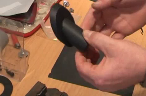

Ce parere aveti despre vopsirea marginilor oglinzii secundare in negru? A incercat cineva acest lucru? Vreo inbunatatire vizibila?
Mai jos un videoclip cu doua moduri care se pot atribuii oglinzii secundare: vopsirea marginilor in negru si tunarea suportului oglinzii in vederea unei colimari mai precise si mai usoare.

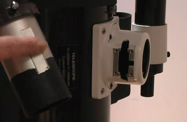

Tocmai ce am inspectat putin tubul si oglinda secundara, pare o operatie usor de realizat. Ce mi-a sarit in ochi mai tare decat oglinda secundara a fost tubul focuserului care nu este vopsit deloc la exterior avand o culoare argintie. Este singura piesa din tub care nu se potriveste cu restul peisajului.
Mai jos un videoclip cu inbunatatirea focuserelor Cryford.
http://www.youtube.com/watch?v=ofOSAMlqZWw...SnrEvydgG_

Eu la newton nu am avut o celula a secundarei ca cea din filmul de mai sus. Mai exact am facut eu tot telescopul. Asa ca, pentru a nu avea reflexii din peretele lateral al secundarei, am infasurat in jurul ei un carton negru, ajungand la un aspect similar cu cel din video.

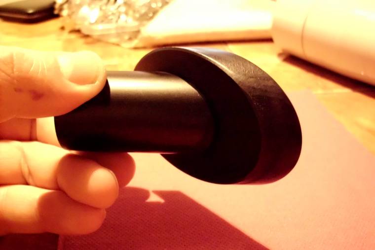

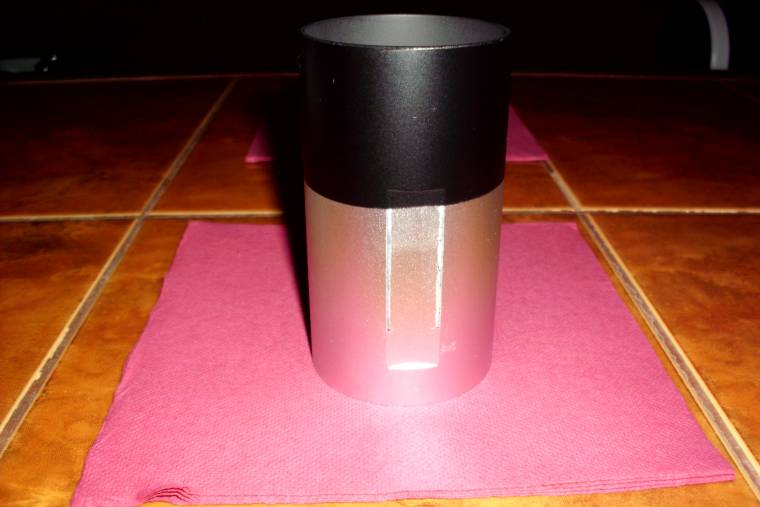

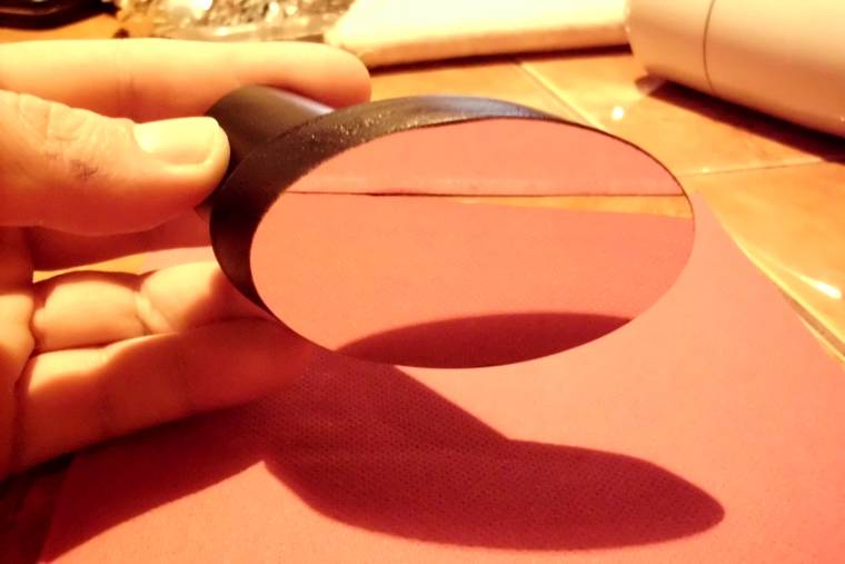

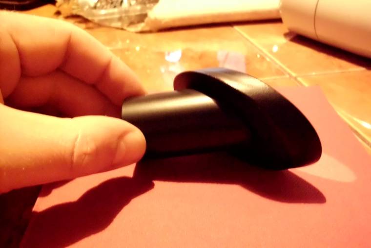

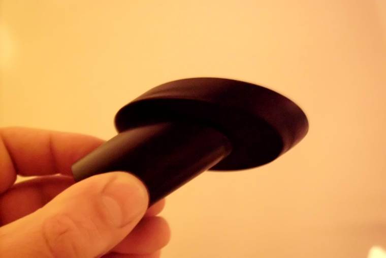

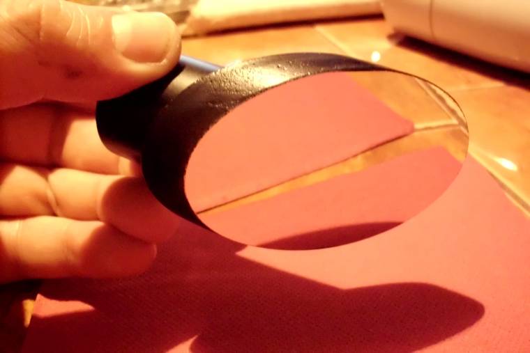

Le-am vopsit: atat oglinda secundara cat si tubul focalizatorului. Astept sa se usuce si revin cu poze. Totul a decurs normal.
Tweak-ul cu saiba intermediara nu mi se pare prea bun din cauza ca exista posibilitatea ca oglinda sa se roteasca in suport daca nu este foarte tare stransa. Dupa modul din fabrica acest lucru nu se poate intampla datorita micilor gaurele pe care si le fac surubelele in suportul oglinzii.

Perfect de acord in ce priveste saiba de teflon. Si cu vopsirea tubului focuserului, desi aici pot aparea ceva probleme la contactul intre stratul de vopsea, si rulmenti.

Corect. Chiar daca se va duce vopseaua de pe tubul focuserului in acele doua puncte critice tot este mai bine decat fara vopsea deloc.
Mai jos pozele:
PS: Vopseaua este mult mai mata decat se vede in poze, cine stie se vede asa probabil din cauza sursei de lumina care se afla chiar deasupra masei.
PS2: Ultima poza este facuta in alta parte a camerei unde lumina nu bate asa tare.
