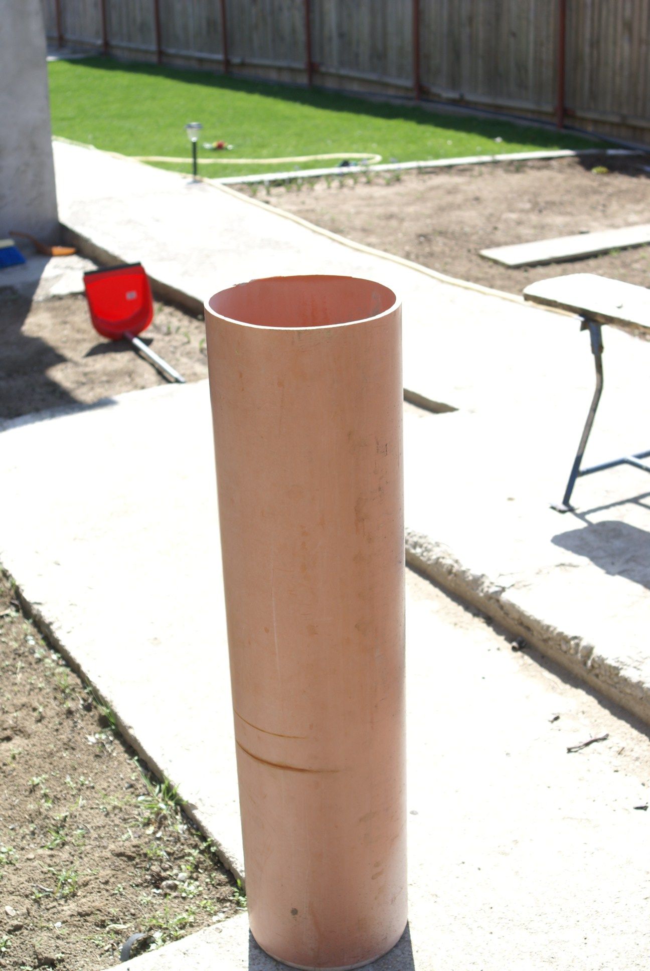

Buna ziua!
De curând am intrat in posesia tubului optic de aici:http://www.astronomy.ro/forum/viewtopic.php?p=84063#84063 ,dar fara barele de aluminiu de care nu aveam nevoie pentru că vreau să fac un tub inchis
Am mai cumpărat lucruri care le-am primit prin POSTA ROMĂNA, dar de data asta au comis-o, au reușit sa aducă pachetul făcut praf( deși pe el scria mare FRAGIL) în așa hal încăt oglinda secundară a ajuns spartă Crying or Very sad ,dar pănă la finalizare sper sa fac rost de alta.
Prima întrebare :
Am un tub de pvc de aprox. 230mm la interior și 1m lungime, oare e bun ? am citit pe un topic ca se recomanda o distanță de 25mm in jurul oglinzii
 Marime fisier:  238.01 kb
 Vizualizat:  de 9446 ori
Mesaje: 3015
MesajTrimis: 07 Apr 2012 13:13 Download mesaj
230-180=50 ; 50:2 =25 Very Happy

MesajTrimis: 07 Apr 2012 13:20 Download mesaj
stiu catalin , dar mi se pare mare spațiul care ramâne de asta întrebam
Mesaje: 3015
MesajTrimis: 07 Apr 2012 13:26 Download mesaj
Din cate stiu eu , unii vor ca spatiul sa fie atat de mare incat renunta complet la tub .
Daca folosesti scula si pe timp de zi , sigur ai nevoie de tub Laughing
catalin.
MesajTrimis: 07 Apr 2012 23:27 Download mesaj
Spatiu mic implica un tub mic si usor. DAR curentii care se preling pe peretii tubului intra in spatiul optic si depreciaza imaginea. Spatiu (mai) mare rezolva partial problema dar dai peste tub mai mare, greutate sporita. Insa daca faci un dobson greutatea n-ar fi o problema pentru montura dobson. Daca il pui pe o montura EQ insa se schimba putin problema.
Mesaje: 10265
MesajTrimis: 08 Apr 2012 00:20 Download mesaj
Diametrul tubului influenteaza diametrul oglinzii secundare.
Daca poti alege,un tub de diametru mai mare va pretinde o secundara mai mare in diametru.
Daca secundara este data,un tub de diametru mai mare iti va micsora diametrul campului de plina lumina.
Un tub de diametru mic iti va crea ,asa cum s-a spus deja,probleme termice.
Insa un diametru de 230mm cred ca este un diametru bun pentru o oglinda de 180mm.
Mai ales ca este un tub PVC ,prost conducator de caldura.
Daca era tub din tabla subtire,era acceptabil un diametru de 220mm.
Daca planul focal va fi la 50mm inafara tubului,vei avea nevoie de o secundara de 45mm diametru pentru un camp de plina lumina de 12mm.Aceasta reprezinta o obstructionare centrala de 25%,valoare acceptata ca normala in zilele noastre.
Succes,Mircea

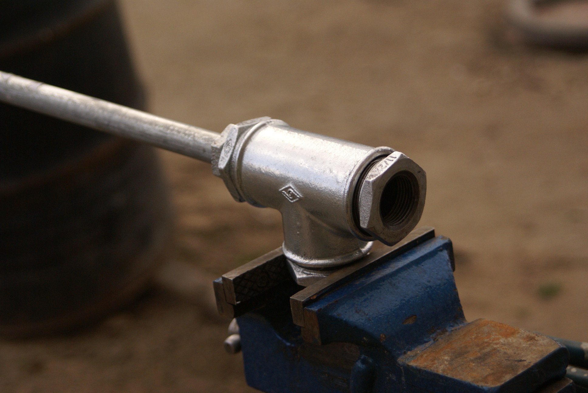

Montura va fi una din fitinguri de 1,5 țoli , tubul are cam 4,5 kg dar mai trebuie tăiat din el, va rămâne sub 4 kg

Si eu lucrez la o montura ''pipe'' de 1.5 toli.
Ai slefuit filetele cu pasta abraziva?
Spor la ATM.
tudorandu
Data inscrierii: 08 Ian 2012
Mesaje: 234
Localitate: CRAIOVA
MesajTrimis: 08 Apr 2012 15:24 Download mesaj
Mulțumesc domnule Mircea!
Mai am de șlefuit la filete , nu am folosit pasta abraziva( de unde pot cumpara?) am frecat cu șmirghel ,iar la filetele interioare am ars 2 foi de șmirghel am pus abrazivul pe filete si am rotit piesele una în alta. Bănuiesc că cu pasta abraziva se procedează la fel.
Mesaje: 10265
MesajTrimis: 09 Apr 2012 19:57 Download mesaj
Slefuirea separata cu hartie abraziva nu este corecta deoarece scopul procesului este acela de ajustare reciproca a filetelor.
Pasta abraziva :arzi foi de hartie abraziva iar cenusa abraziva rezultata o torni intr-o cantitate mica (sa fie mica cu adevarat) de ulei,sau untura sau crema grasa sau margarina topita etc.Amesteci cu un betisor pana la omogenizare=culoare uniforma a intregii mase de pasta.
Nu uita:amesteci/uniformizezi pasta inainte de fiecare aplicare,componentele au tendinta de separare in timp.
Aplici pasta atat pe filetul exterior cat si pe cel interior cu o (fosta) periuta de dinti.Filetele vor avea un aspect ca si vopsit.
Asamblezi piesele filetate si faci ore in sir insurubarea si desurubarea lor.La capatul de cursa,cand incepe sa stranga filetul exterior conic in cel interior cilindric,fortezi doar un pic.Progresul se obtine datorita slefuirii spirelor filetului , nu datorita fortei brute aplicate la capat de cursa.
Eu am obtinut pasta abraziva din praf abraziv #600 si ulei ''obosit'' si am pana acum 3-4 ore de slefuit.
La axul vertical mai persista un joc mic dar axul orizontal este gata,nu mai are joc detectabil.
Succes,Mircea

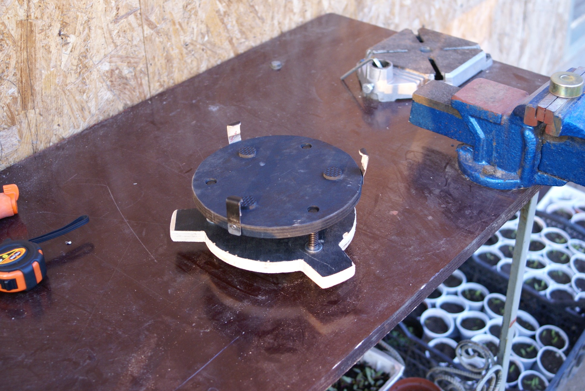

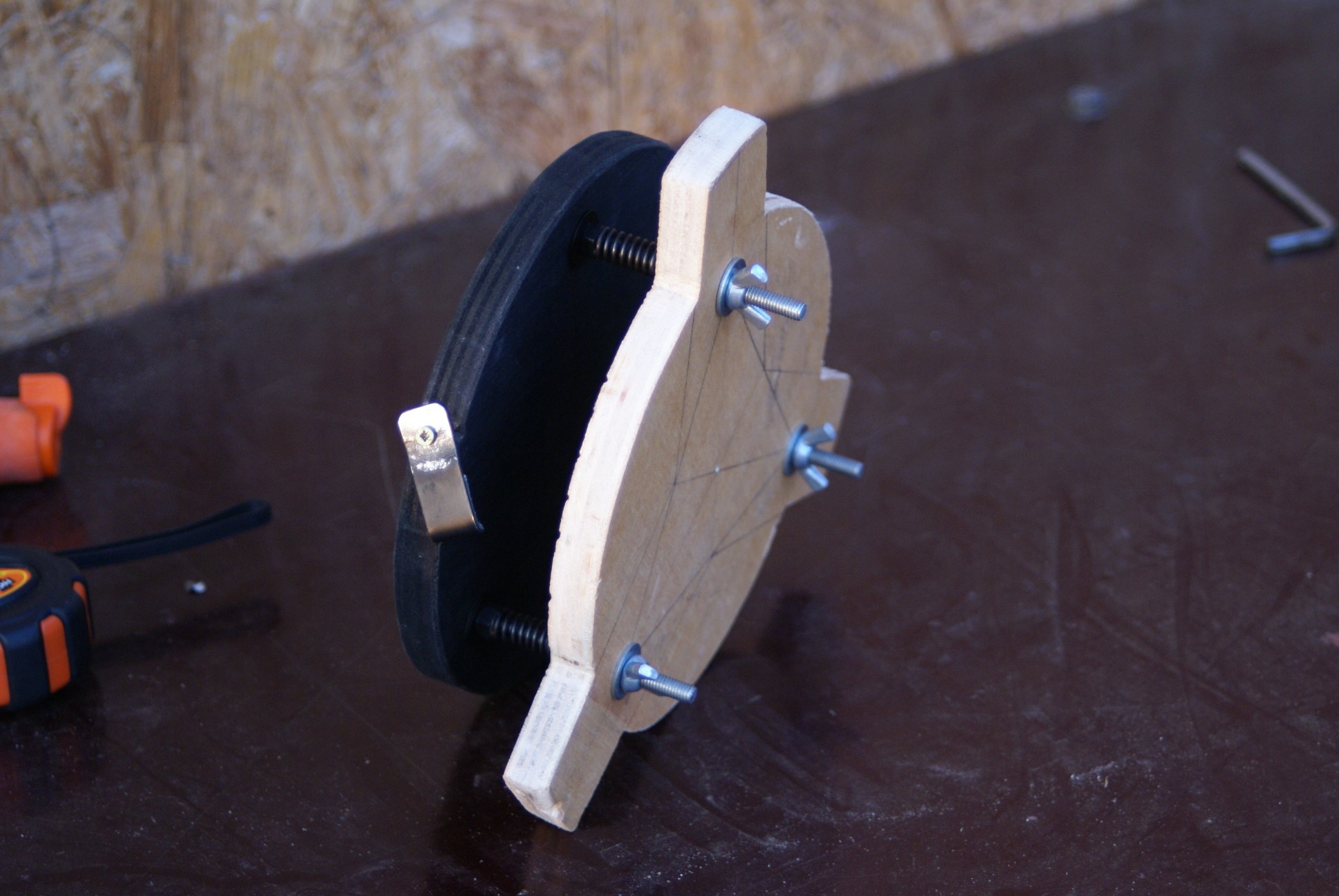

Azi am lucrat putin la spider. Am facut 3 brate pt ca piesa deja avea gaurile date si filetate
 Marime fisier:  240.3 kb
 Vizualizat:  de 9206 ori
Mesaje: 10265
MesajTrimis: 09 Apr 2012 20:54 Download mesaj
Ar fi mai bune piulite fluture-nu ai nevoie de cheie.
Succes,Mircea
tudorandu
Mesaje: 234
Localitate: CRAIOVA
MesajTrimis: 09 Apr 2012 21:05 Download mesaj
Asa e . Aveam si piulite "fluture" dar am zis sa sie mai estetic , mai ales ca dupa o centrare a piesei (inca ma mai gandesc cum sa fac sa fie mai exacta) nu cred ca voi mai umbla prea des la acele piulite

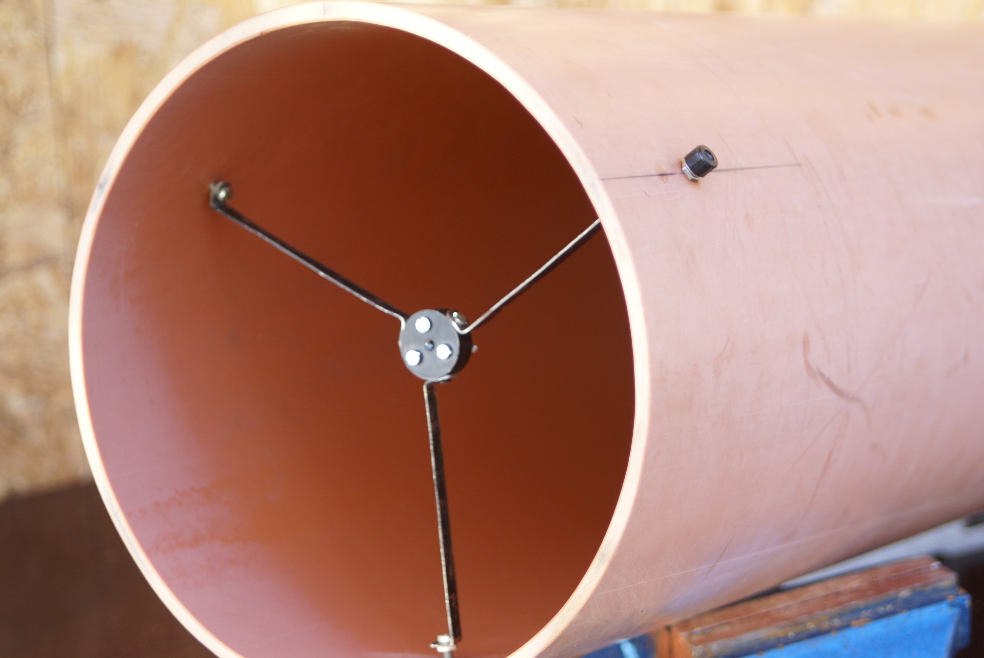

Azi am adaptat bariletul cu care a venit principala, la tub, bine mai am de finisat si de vopsit, dar asta la final
Dupa ce l-am bagat in tub ,am observat ca ceva nu e bine, la unul dintre cele trei picioare de prindere pe tub e o diferenta de aprox. 1mm ,deci bariletul nu e perfect centrat ,oare e vreo problema?
Si alta chestie ,clemele care tin principala sant foarte slabe ,nu ar trebui sa fie mai fixe? (se vede si in poza )
