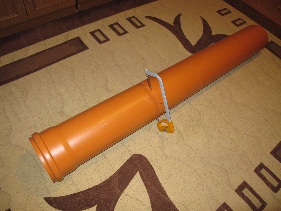

Am inceput de la o teava de PVC 250mm.

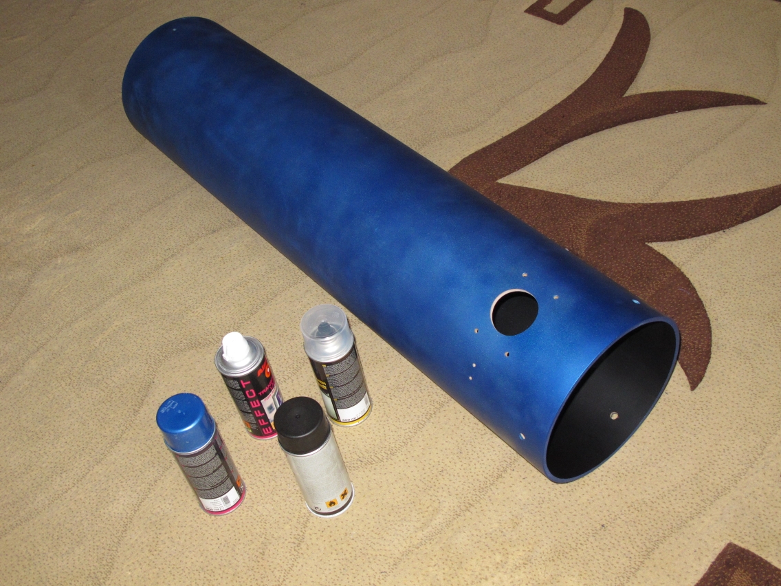

Am folosit pentru vopsire grund/spray/lac la tub din comert.

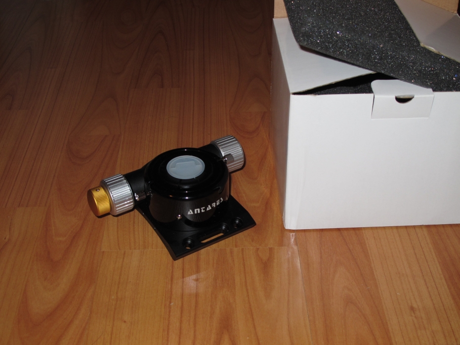

Dupa ce initial cumparasem un focuser Crayford simplu, mi-am dat seama ca voi avea nevoie de o secundara prea mare asa ca l-am vandut si am cumparat unul low profile. Este lucrat frumos, dar are o usoara deviere cand este coborat sau ridicat catre capatul inferior si superior al cursei. In zona mediana unde il folosesc mai mult se misca fara abateri.

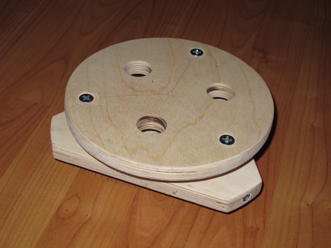

Bariletul primarei l-am facut din placaj multistratificat. L-am procurat destul de greu recuperandu-l de la niste "sisteme de transport" care se gasesc prin magazinele de bricolaj.

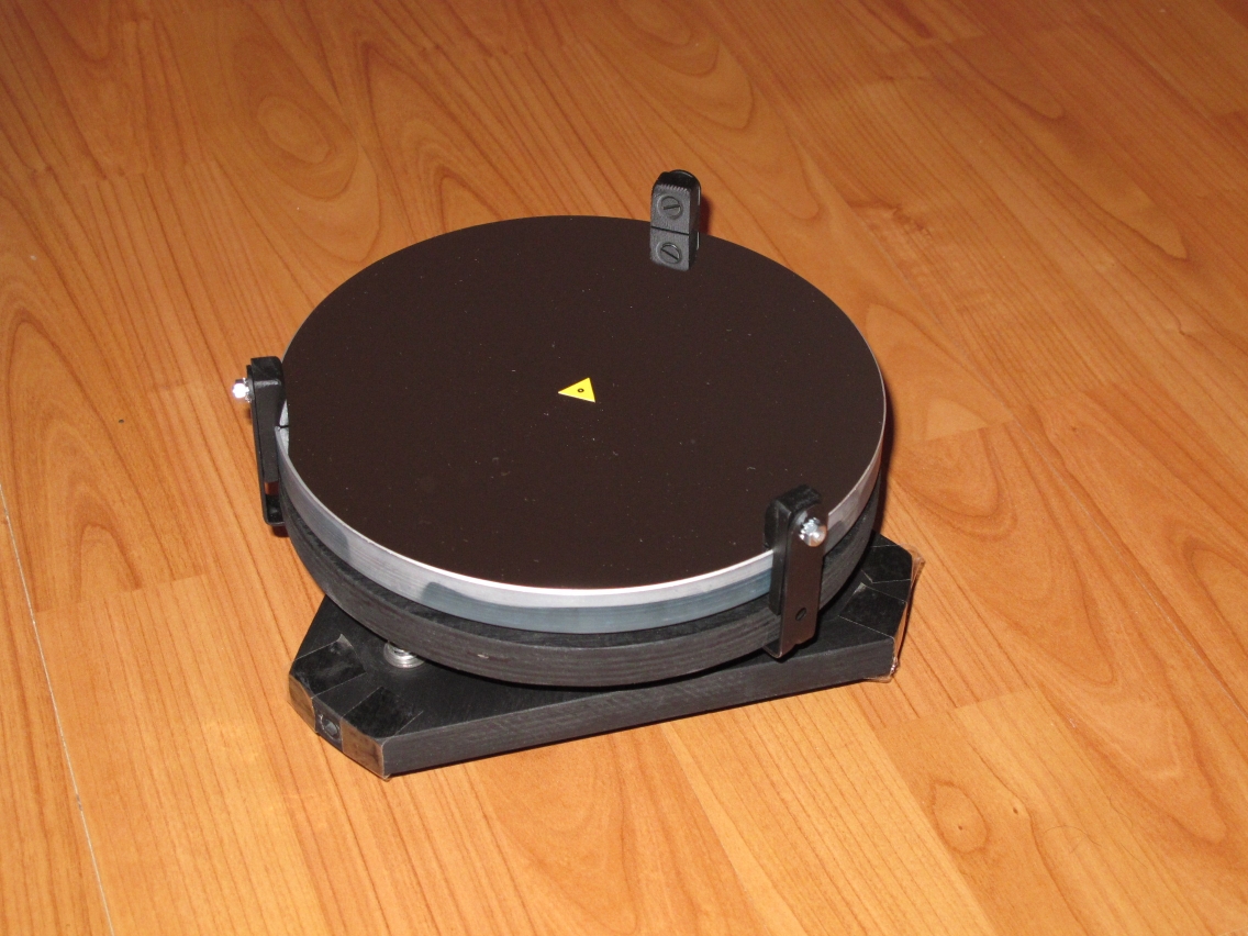

Am optat pentru un sistem de prindere cu cleme al primarei.

Oglinda facuta de domnul Stanescu montata in barilet. Ulterior pe deasupra clemelor si tangential la oglinda am infasurat doua straturi de banda adeziva de hartie cerata pentu a evita un joc foarte mic care afecta colimarea. Banda nu preseaza clemele pe oglinda, actioneaza ca o "prastie" folosita la dobsonurile mari astfel ca oglinda nu se misca atunci cand tubul optic se inclina.

Foarte frumos ai realizat, trebuie lasat obligatoriu un spatiu liber intre oglinda si barilet de 0,1mm chiar daca acest design va duce la colimari dese dar ramine stabila (nedeformata) suprafata optica, oricum frumos, felicitari !

parerea mea - sustinerea prin metoda 'slingshot' de la dobsonurile mari cred ca e putin diferita, toata presiunea exercitata de greutatea oglinzii se distribuie pe o suprafata mare, nu doar intre maxim doua puncte.

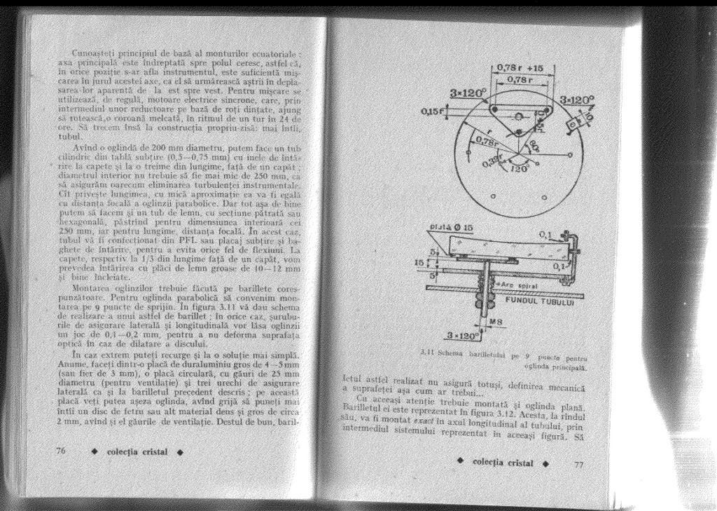

@emilf din ce carte ai dat 'citatul' - colectia cristal?

Am ales raportul focal F/5 penru ca e convenabil pentru transport. Jocul cred ca era cam de 0.5 mm. Puteam sa il reduc si altfel, dar nu stiam daca va ramane constant in timp. Oricum, inca invat ce poate telescopul si poate fi imbunatatit pe viitor, este avantajul si placerea de a avea un telescop facut acasa.

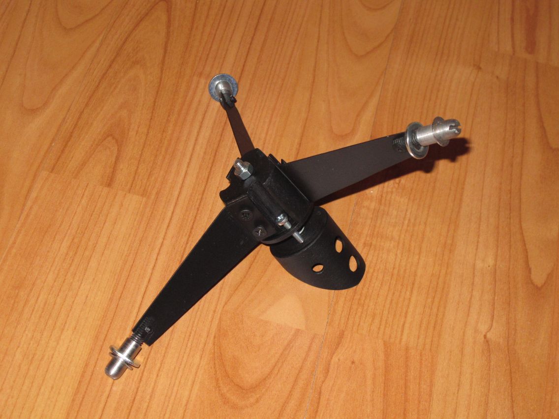

Spiderul are bratele din tabla de otel, 0.75mm. Rigiditatea e data atat de material, care nu se indoaie vizibil cand il apuc de un singur brat cat si de tensiune. As zice ca obstructia e de aproximativ 1mm pentru ca bratele nu sunt aliniate perfect. Bariletul secundarei este din otel, 3mm. L-am mai gaurit ca sa ii mai scad din greutate.

Salut, cartea este Laboratorul Astrofizicianului Amator de Matei Alexescu.

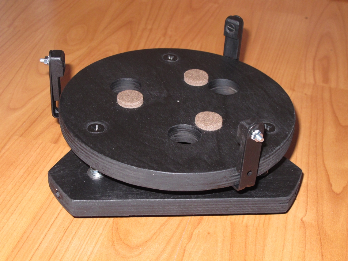

Semiinelele sunt din acelasi placaj multistratificat. Restul e stejar pe care l-am prefabricat la un abric la tara si finisat la bomfaier si smilgher in bucatarie Geek

"Cascavalurile" folosite la "rulmenti" sunt lemn de fag incleiat, se gasec polite, dar nu il recomand. Este deformabil in timp si nu stiu cat e de rezistent la elemente mai pretentioase cum ar fi inelele acelea cu octogonale.
