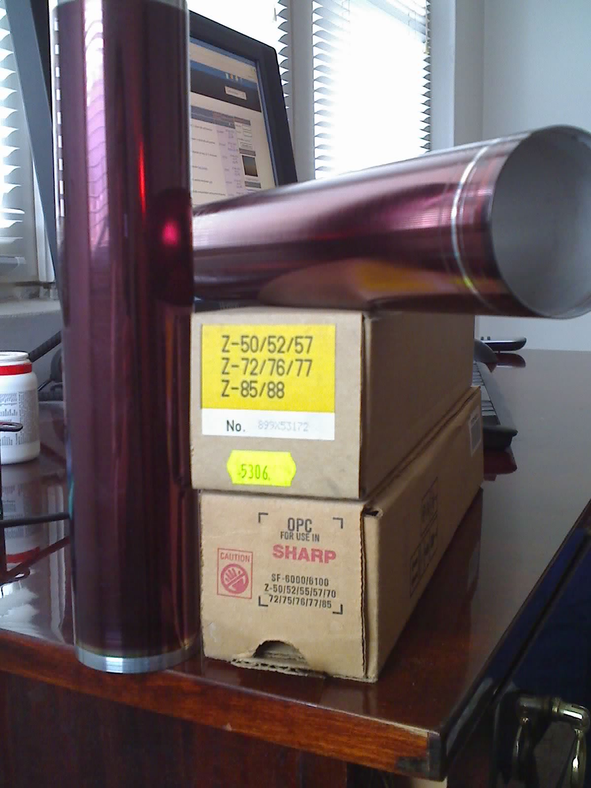

Salut .
Nu irosi banii pe o teava asa de lunga. Cauta un cilindru uzat de copiator, pe la firmele care fac service la copiatoare si imprimante.
Nu se poate sa nu aiba ceva pe masura pentru ca exista zeci de modele de asemenea cilindri fotosensibili din aluminiu.
Se gasesc si cilindri de cuptor uzati , dar sunt cam grosi .
catalin.

Uite cam ce trebuie sa cauti.
Diametru exterior 50mm si lungime 246mm.
Interiorul are vreo 48mm cu o usoara strunjire de 0,5 mm la capete , pe o lungime de 5 mm.
catalin.

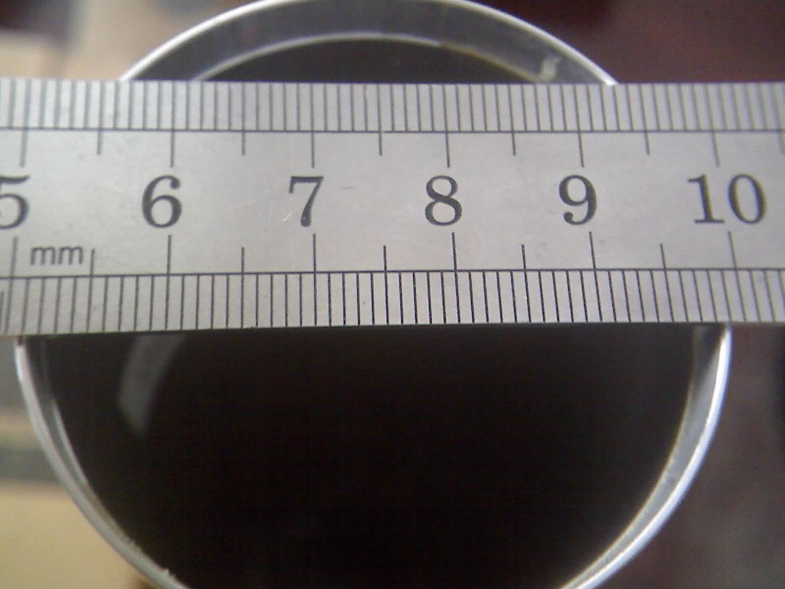

Din pacate lentila cu cusca sa are mai mult de 50 mm (are ceva gen 52-53 mm) si pentru asta m-am gandit la teava de 60mm.
Maine voi posta o poza cu lentila pentru ca sa va dati seamna.
Mersi oricum pentru idee: poate ca la toner voi gasi ceva care se protriveste!
