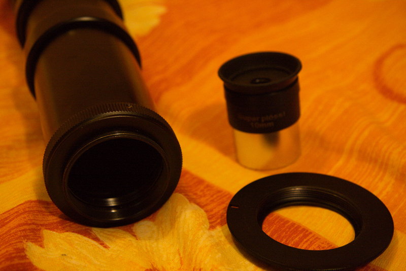

Salut colegi, si pasionati de astro.
Poate ca numele subiectului nu este 100% corect... nu poti numi ceea ce vreau eu sa fac... un refractor veritabil... dar totusi mi-am propus sa finalizez acest mic proiect.

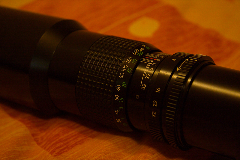

Voi incepe prin a va oferi o idee in ceea ce vreau sa fac, si de ce dispun: un refractor cu un factor de marire 50x, prin folosirea unui obiectiv foto 500m si a unui ocular 10mm Super Plossl.
Obiectivul este un Maginon 500m f8. Este intr-o stare excelenta.
Ocularul un Super Plossl 10mm (ceva ieftin, dar deocamdata suficient pentru pretentiile mele).
Deocamdata obiectivul are atasat si un adaptor M42, pentru aparate foto Canon EOS. (l-am testat pe aparatul meu, si se comporta bine).
As dori sa impreunez acest obiectiv foto, cu ocularul de care dispun.
Acum apare si problema, motiv pentru care va rog pe voi, cei mult mai experimentati ca mine in acest domeniu, sa imi oferiti cateva idei:

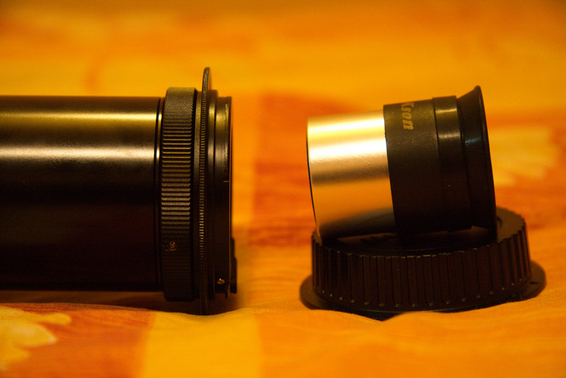

In ultima poza se vede ca distanta dintre capatul tubului obiectivului, si a ocularului, este destul de mica... plus ca nu stiu cum as putea atasa un ocular pe 1.25" la acel adaptor M42...
- Se poate demonta acel inel adaptor M42... dar atunci... cum pot face adaptarea ??
- Se poate demonta si tubul "final", dupa cum se vede in poza... in acest caz castig vreo 8-10 cm, spatiu in care ma pot incadra cu un focuser/prisma...sau alte obiecte "intermediare"... acesta varianta mi-ar conveni mai mult, dar din nou vine intrebarea, cum pot adapta/prinde acel ocular pe 1.25" la filet ?? (am impresia ca filetul e pe 46 mm...). As dori ca fixrea sa fie solida, de aceea evit banda izolatoare, sau alte invetii de genul Smile

Treaba ar putea fi destul de simpla. Tubul din spate il tai, la dimensiunea potrivita ca sa atasezi la el o diagonala prin intermediul unui inel cu interior de 1,25'' si exterior cat e interiorul tubului. Cauti un strungar care sa faca piesa, si il fixezi cu suruburi sau il lipesti.

Ceea ce vrei sa faci este perfect valabil si fezabil, se poate incadra, bineinteles, in categoria refractoarelor convertite. Singura rugaminte este sa nu te complici cu improvizatii. Nu de alta, dar vei fi dezamagit de rezultat. Cel mai "sfant" este un adaptor M42-1.25" facut pe strung, care sa-ti tina ocularul, iar cand vrei foto sa-l poti indeparta cu usurinta.
Lentila Barlow normal ca introduce modificarea focalei rezultante. Daca acum ai f/8 (deci vreo 60 si ceva mm de sticla la obiectiv), Barlow-ul ti-l poate duce lejer cel putin la 750mm (daca atasezi direct celula lentilei la piciorul ocularului), sau 1000mm (daca montezi ocularul in tubul Barlow-ului), sau chiar 1500mm (daca folosesti un Barlow mai puternic sau o oglinda diagonala ca extensie a unuia nomal). Poti folosi orice ocular doresti, nu numai pe cel de 10mm, dar cu respectarea criteriului de putere maxima (2x apertura). Daca vrei mai multa putere s-ar putea sa nu-ti mai placa ce vezi.

Cred ca cea mai buna idee ar fi sa renunt la adaptorul M42 + "teava" de care este prins, pentru ca, capatul acestei tevi, pe care este prins adaptorul M42, se afla aproape de punctul focal al obiectivului foto.. asta insemnand ca trebuie sa ma apropii cu ocularul foarte mult de acest adaptor....iar in 1-2 cm nu pre cred ca am loc de un alt adaptoar de la M42 la 1/25"... plus ca se mai pune si problema unui focuser, in ideea in care inelul de focalizare al obiectivului "nu face fata"... si toate acestea ar adauga o distanta suplimentara, de care nu dispun Sad
Mergand pe aceasta idee, ma gandeam sa renunt la teava, cu tot cu adaptorul M42 (pe care le pot tine doar pentru foto, ca si solutie separata), si sa incerc o adaptare de la acel filet de 36mm diametru (cred eu) la un 1.25"... apoi dupa ce am aceasta adaptare (preferabil cat mai scurta, ca sa nu iau prea mult din focala obiectivului), sa ma gandesc la o prisma sau la un focuser...
Ce ziceti ? S-ar putea face o adaptare de la acel filet (poza 4) la 1/25" ? Sau, s-ar gasi ceva pe piata, standard ?

Acel filet M42 de pe obiectiv este M42x1 sau M42x0,75?

buna intrebare... nu dispun de nici un fel de intrument de masura, din pacate... am vazut ca pe teava unde se infileteaza, in capat, scrie "T-PS"... atat... Sad

T-PS ar putea fi un adaptor de la filet T la filet M42x1. Dacă este așa, atunci lucrurile ar putea fi foarte simple. Un adaptor Baader îți rezolvă problema.

Obiectivele foto au focuser din construcție. De asemenea, obiectivele foto au backfocus (foarte) scurt și nu prea ai unde să mai intercalezi și un focuser.
