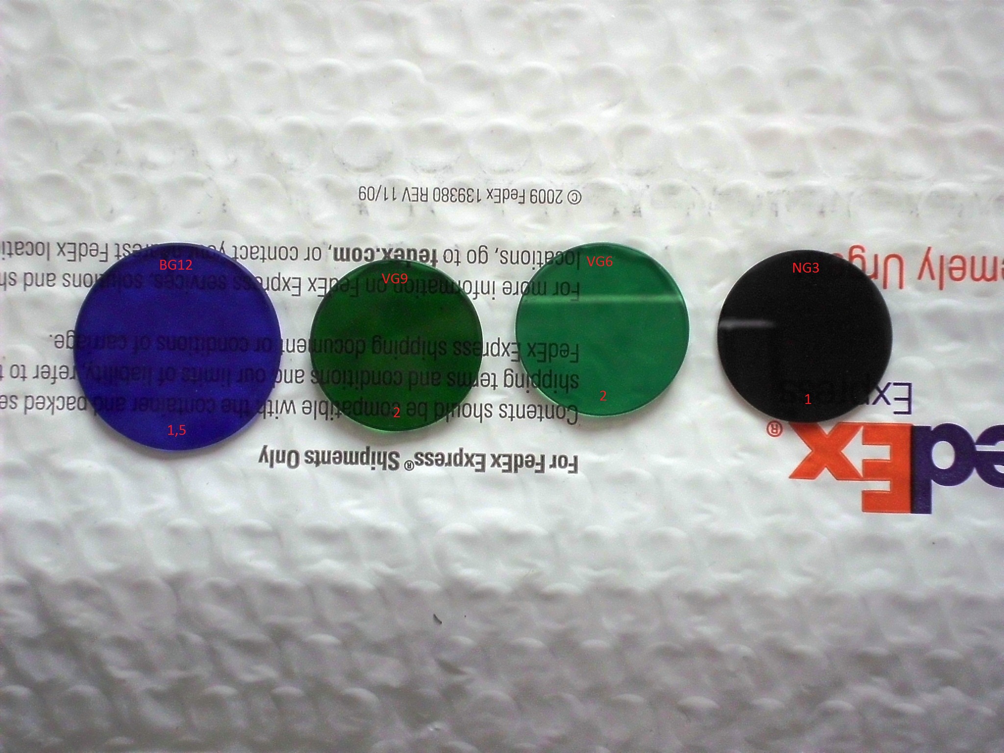

In legatura cu filtrele, astazi am procurat 4 filtre, unul albastru, doua verzi si unul negru, dar nu stiu pentru ce este fiecare.Pe ele este scris ceva(in poza am scris eu cu rosu peste, ca scrisul original nu se vede in foto), dar nu stiu ce reprezinta acele cifre/litere, poate ma poti ajuta tu, sau altcineva care stie.
Miercuri am vrut sa ma uit la luna(nu aveam filtrele), insa ma orbea, era mult mai luminoasa decat puteau ochii mei sa suporte.As vrea sa stiu daca printre cele 4 este si unul pentru luna, as vrea sa o studiez putin.

Aceste filtre sunt tot pentru microscop și nu poți să le fixezi prea bine la ocularele normale de telescop, care din construcție au în interiorul barel-ului un filet special pentru filtre, care au o ramă metalică corespunzătoare.
Poți încerca să folosești filtrul gri pentru atenuarea luminii, dar nu vei vedea acum prea multe detalii pentru că la faza plină craterele nu prezintă umbre prea întinse, lumina solară căzând chiar deasupra lor. Cel mai bine se observă în faze intermediare, în apropiere de terminator (locul unde pe Lună este răsărit/apus de Soare).

Ti-ar trebui niste filtre de genul asta:
http://www.cloudynights.com/classifieds/sh...amp;page=1
- filtre de ocular, in montura filetata, pe standard de 1.25"
Filtrele pe care le-ai luat sunt bunicele, am avut si eu la un moment dat ceva asemanator si le puneam intre oculare si prisma zenitala (home-made... la vremea aia (5-6 ani in urma) asa erau cam toate instrumentele/accesoriile pe care le foloseam) - numai ca e cam dificil sa le faci sa stea in ocular, cumva.
Deci, calibreaza-ti toate alegerile pe diametrul 1.25" (in timp vei ajunge sa identifici foarte usor in jur toate obiectele care au diametrul apropiat Very Happy )
http://www.scsastro.co.uk/catalogue/orion-...ilters.htm
Ca idee, sunt mai multe tipuri de filtre ce permit observarea obiectelor in culori:
- filtre usor colorate (light)
- filtre colorate mai zdravan (deep)
- filtre de banda larga (bandpass)
- filtre de banda ingusta (narrow band, sau dichroice - mai mult pt foto)
Preturile pentru ele cresc cam in progresie geometrica Smile
Succes si cer senin!

N-as folosi filtre dar e prea puternica lumina, e ca si cum m-as uita la bec, nu pot vedea aproape nimic pentru ca straluceste prea tare(sa inteleg ca am eu o problema ?).Filtrele cele verzi si cel negru intra perfect in prisma(bag filtrul, apoi bag ocularul), dar sunt bune oare pentru luna ? ele fiind verzi, nu o sa vad verde ? sau care e treaba ?O sa incerc cu cel negru sa vad daca atenueaza ceva din lumina.

@saiph multumesc mult pentru linkuri. Daca vrei sa-mi spui, pentru luna, ce filtru imi trebuie? ce culoare? si ce stil, deep, light, sau nu conteaza, conteaza cum vad eu? daca mi-e bine la ochi? sau cum e cu filtrele astea? de unde sa stiu ce sa achizitionez ?

Luminozitatea este un factor fix al obiectivului și este dat de relația F/D unde F=focala și D=diametrul obiectivului. Când folosești un ocular cu focală lungă factorul de mărire (grosisment) este mic și atunci lumina care vine de la obiect este mai grupată, dacă mărirea este mai mare atunci și lumina se disipă mai mult și imaginea apare mai întunecată. Obiectele foarte luminoase cum este Luna sau Soarele (cu filtru tip folie Baader Astrosolar pusă în fața obiectivului) suportă măriri mari.

virusrusesc a scris:
Pai Luna arata cel mai bine prin filtre: gri (neutru, cum mai e cunoscut, desi in optica si culoarea verde tot neutra este considerata), verde, galben, portocaliu si cateodata si deep-red, dar filtrele astea au si o doza de subiectivism - nu toti avem aceeasi sensibilitate/afinitate pt o anumita nuanta.
Pentru vizual eu merg pe filtrele deep pentru ca izoleaza destul de bine nuanta si permit acromatelor rapide sa redea imagini bune - fara "curcubeu" la margine. Desi preferatul ramane polarizorul (are si functie de filtru colorat variabil - daca inversezi componentele).
Luna e bine sa o privesti prin luneta la puteri mici prin filtrul neutru, intrucat, mai ales in fazele ei mari (aproape de "plina", sau <= 100%) tinde sa te cam orbeasca, iar noaptea nu prea e o incantare sa vezi un disc mare negru peste tot, se presupune ca te adaptezi la conditiile de semi-intuneric (bine, cu Luna atat de mare e cam exagerat sa-i mai zicem intuneric).
Incearca sa o observi la puteri mai mari, pentru ca odata cu cresterea puterii, scade pupila de iesire (apertura impartita la putere) si odata cu ea si cantitatea de lumina ce iese (aproape direct proportional - e o lege mai mult logaritmica) si vei putea sa te bucuri de cratere si fara filtre, eventual cu un light green, daca tii neaparat, sau galben, sau orange, cat sa iti creeze o impresie mai calma lumina reflectata de suprafata ei.
