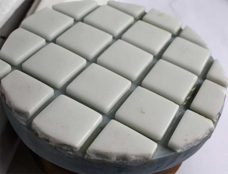

si nu inteleg, pentru ce se lipesc patratelele pe spatele oglinzii? am auzit ca se foloseste smoala sau altceva cum e in poza de mai jos

Acele patratele nu sunt lipite pe spatele oglinzii, ci pe fata matritei. Deci pe fata celui de al doilea disc din sticla, devenit convex in urma operatiunilor de degrosare si slefuire, care foloseste drept matrita. Cu ajutorul acelor patratele din smoala imbibate cu solutie de oxid de ceriu sau de fier se da " luciul " final al oglinzii, adica se " poliseaza ".
Citeste cu atentie topicurlie dedicate si vei gasi raspunsurile.
Eventual descarca de pe net cartea lui Victor Nadoschi " Construiti un telescop " ori "Laboratorul astrofizicianului amator " a lui Matei Alexescu si vei gasi raspunsurile.
Ti-am mai indicat acest link mai demult, dar se pare ca nu l-ai citit.
Il mai postez odata :
http://mures.astroclubul.org/Articole/oglinda.html
E bine sa incepi cu o oglinda de diametru mai mic ( 120-150 mm ).
Va fi mai usor de prelucrat mai ales pentru "prima data".
