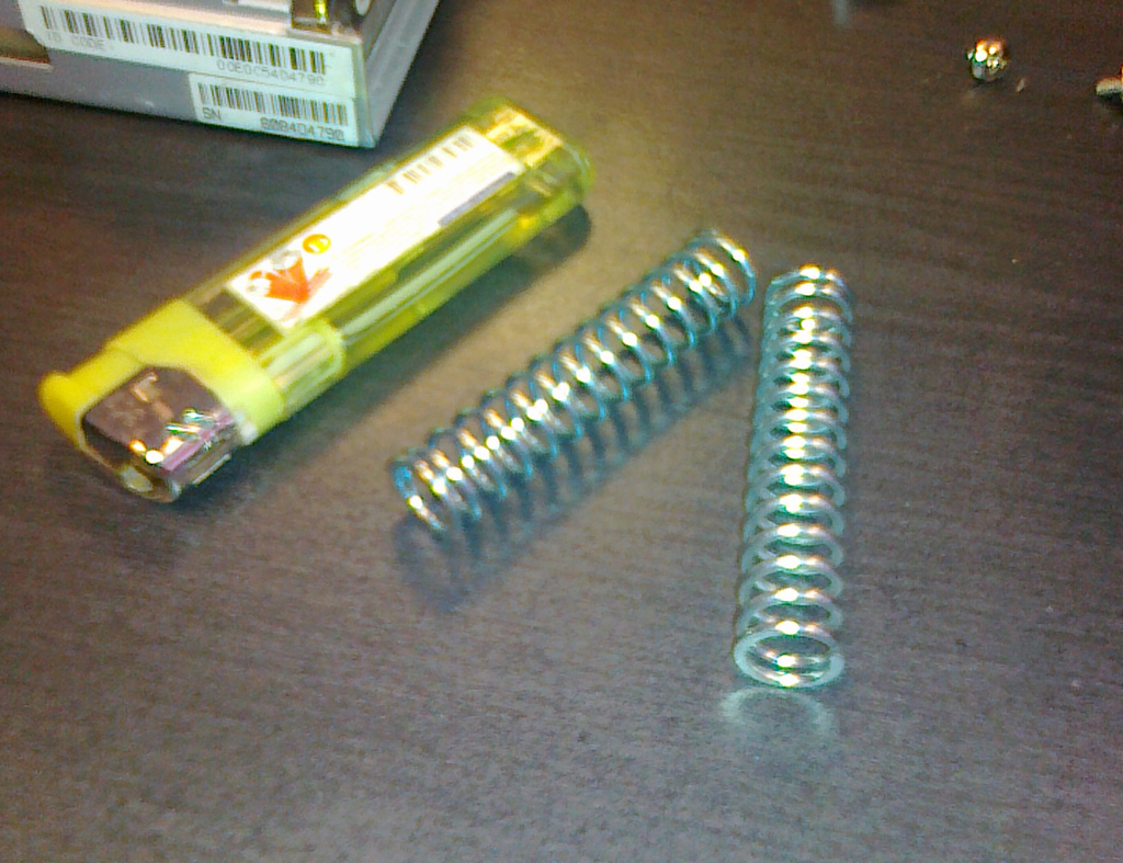

Pot eu sa fac rost de arcuri.Destul de multe. Am la servici niste fusere de imprimanta Lexmark care asteapta sa ajunga la gunoi, dar vreau intai sa scot arcurile din ele. Cred ca sunt cateva zeci. Da-mi un PM

cam asa arata arcurile. Pentru ca am fotografiat dintr-un unghi imposibil par inegale, dar sunt absolut identice.
Erwin, din pacate nu avem echipamente vechi( ma refer la copiatoare). Cred ca ar fi un photoconductor de HP care sa aiba diametrul de 2". Insa doar de lungime egala cu latimea unui A4. Smile O sa ma mai uit prin zecile de paleti plini cu echipamente dezafectate din depozit. Dar asta poate dura ceva.

Arcurile acelea din poza par foarte ok.
