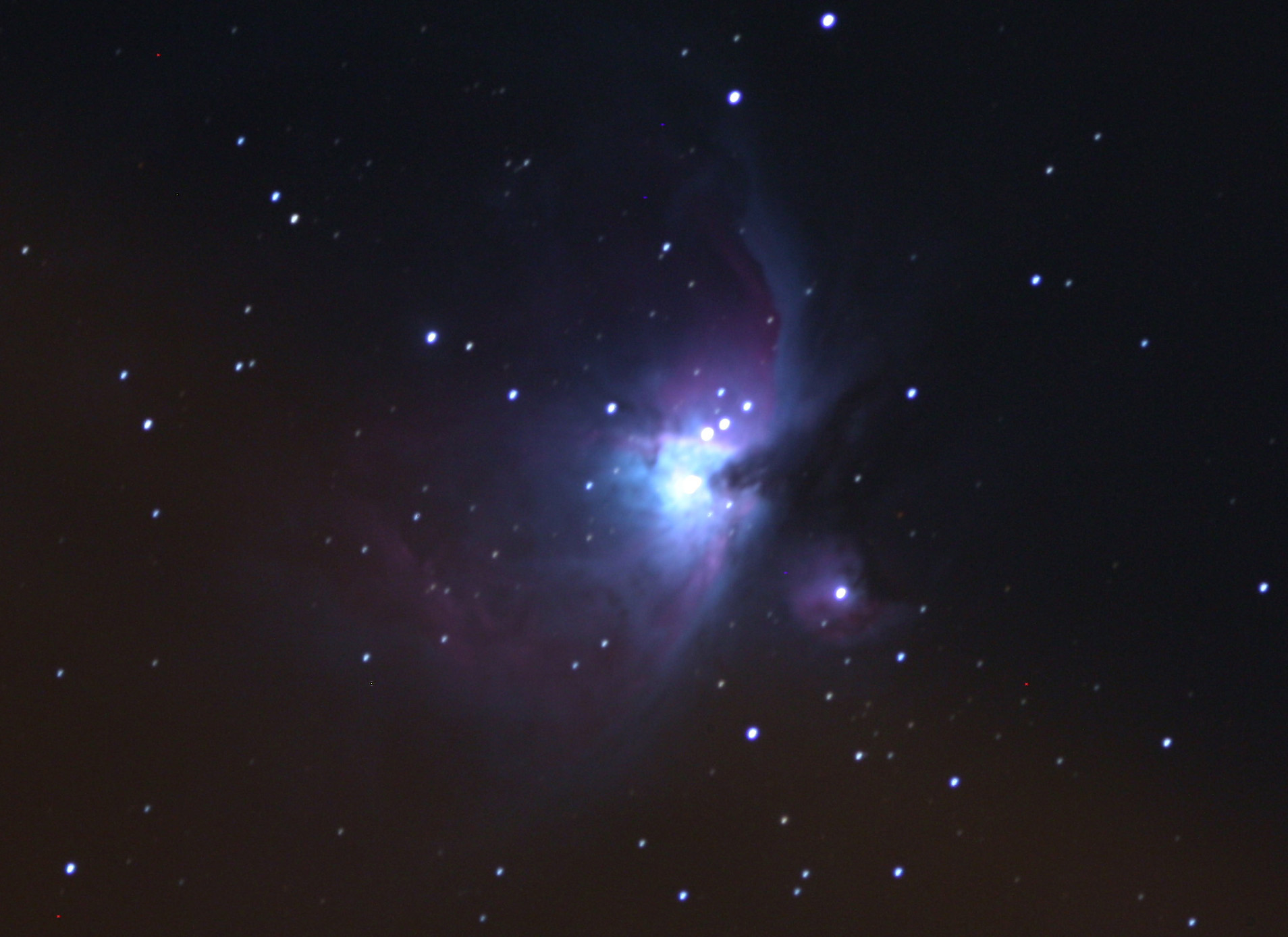

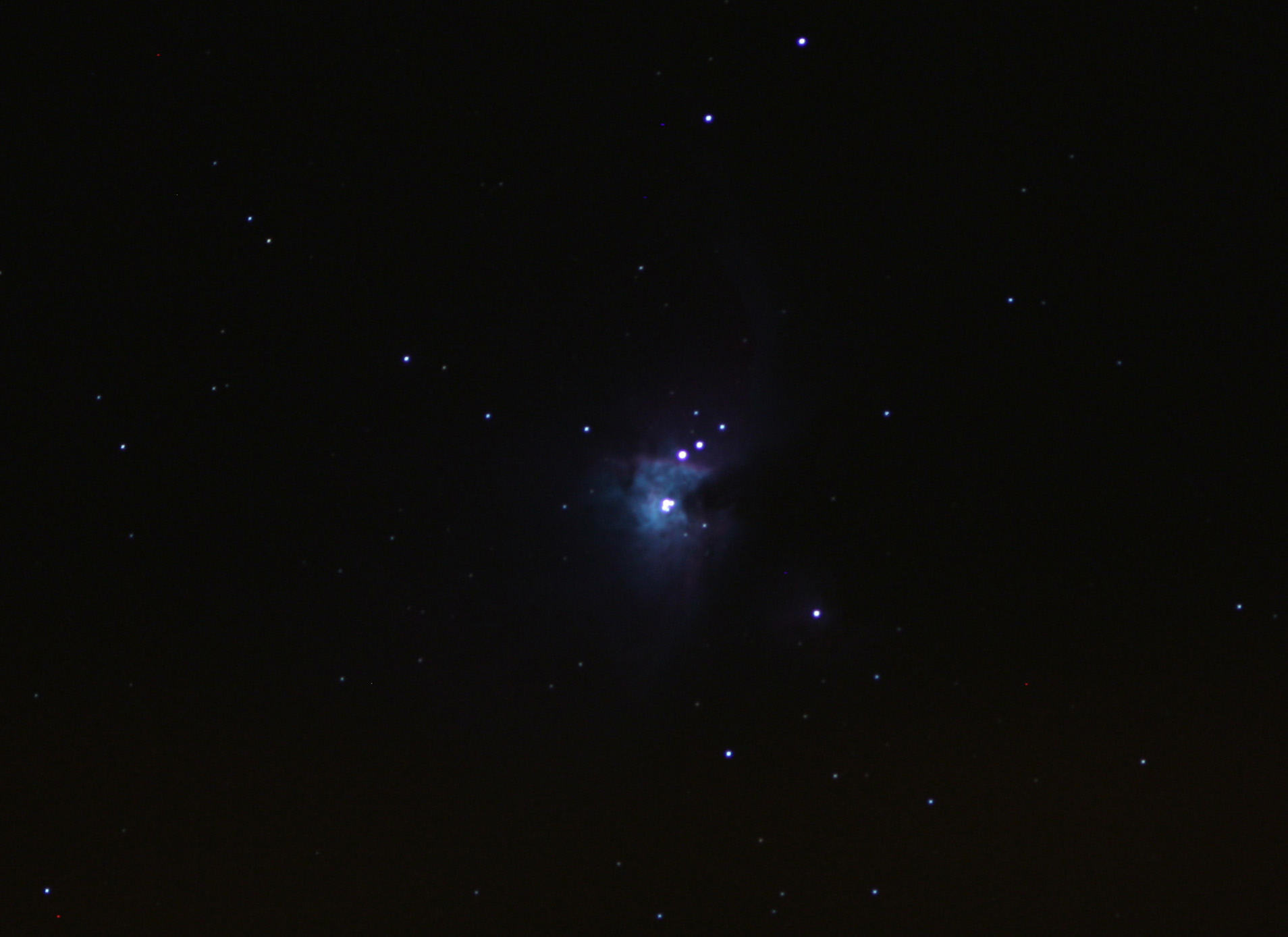

Ma straduiesc de ceva vreme sa incropesc un "setup" pentru fotografie astronomica.
Am reusit pana la urma sa pun impreuna pe o montura CGEM, o luneta Skywatcher ED80 x 600 cu o camera Canon 450D montata afocal si o alta luneta chinezeasca ieftina 80x400 - folosita pentru ghidaj. La aceasta din urma, e montat afocal un webcam SPC900NC, pe care l-am modificat pentru expuneri lungi.
Anterior mai facusem cateva teste - fara ghidaj si fara o aliniere polara buna si evident nu obtinusem nimic, in special din cauza alinierii polare. Toate testele le-am facut din balcon, din care se vede doar orizontul E-S. Astfel ca e foarte foarte ... imposibil sa faci o aliniere polara decenta acolo.
In fine, pana la urma dupa multe incercari am reusit sa aliniez cat de cat montura, iar in final am folosit PHD guiding si am reglat latitudinea monturii pana ce driftul unei stele estice era minim.
Acum cateva zile cerul a fost cat de cat acceptabil, asa ca iata si primul test.
Scopul principal al testului a fost verificarea ghidajului prin PHD si a echipamentelor mentionate. Am lasat PHD sa ghideze si dupa declinatie.
Atasez aici o poza cu expunere 1 min si o alta cu expunere 9 min. Sunt niste "crop-uri".
Am umblat doar putin la "levels" pentru a face cerul ceva mai negru. Nu am facut calibrari etc. Zona aceea rosie din partea de jos a pozei expusa 9 minute, este de fapt lumina parazita de la becurile de iluminat stradal.
In poza de 9 min se vede clar ca stelele sunt ovale si chiar si in cea de 1 min parca se vede ceva similar.
Problema este ca ovalitatea pare sa fie pe o directie oblica, iar eu imi amintesc ca am rotit camera pana ce declinatia si ascensia dreapta erau aliniate rectangular cu cadrul. Asta inseamna ca sunt probleme cu ghidajul pe ambele directii?
Apreciez orice sfat privitor la ghidaj, dar si la pozele in sine.

Daca faci din oras e nevoie de un filtru Deep Sky . dar trebuie sa faci poze fara oculare sau obiectiv senzorul apartului Canon sa fie in focarul lunetei.
la M42 nu e necesara expunere asa lunga 2-3min ISO 600-800 e suficient mai ales din oras . faci 20 cadre pe M42 apoi 10-15 dark la aceleasi setari si temperatura si in final bagate in registax la prelucrare . apoi mai vorbim de alte prelucrari.
MesajTrimis: 11 Ian 2012 19:59 Download mesaj
Cred ca nu e focusat bine, sau ma insel?

so999 a scris:
Banuiesc c-ai montat camerele prime focus, nu afocal (cu obiectivul camerei prin ocular) ?
Toate testele le-am facut din balcon, din care se vede doar orizontul E-S. Astfel ca e foarte foarte ... imposibil sa faci o aliniere polara decenta acolo. In fine, pana la urma dupa multe incercari am reusit sa aliniez cat de cat montura, iar in final am folosit PHD guiding si am reglat latitudinea monturii pana ce driftul unei stele estice era minim.
E foarte bine cum ai facut, eventual marcheaza-ti cumva pozitia ca sa fii macar pe-aproape data viitoare. http://stargazerslounge.com/imaging-discus...nment.html
Ce timp de expunere ai folosit la guider ? Iti pot practic garanta ca nu vei putea sa ghidezi din balcon, mai ales iarna, din cauza curentilor termici, tradusi in turbulente pe care guider-ul va incerca sa-l compenseze... "chasing the seeing".
Nu ai aliniat camera cum crezi, poza de 9 minute e la (centru) RA 05:35:10.12, DEC -05:24:51.4, scala 1.79"/pixel, rotatie 26.77 grade. Predominant este E-W coada stelelor, deci RA cum era de asteptat. Pe declinatie nu prea arata asa, decat la erori grosolane.
Mergi afara, nu te mai chinui din balcon, nu cred c-o sa-ti iasa ghidajul bine nici cu titlul de test.
Setup-ul in sine e fain si probabil o sa-ti aduca multe satisfactii, succes!

Multumesc tuturor.
Octavian: Am facut testele fara oculare si fara obiectiv. Am scris gresit. Camerele au fost montate prime focus (cum bine zicea cmatei). Nu stiu de ce am scris afocal. Cred ca graba...
O sa pun si filtrul acela pe lista Smile
Valy: E posibil sa nu fie foarte bun focusul. Am facut focalizarea destul de repejor in fereastra aceea remote live view, produsa de utilitarul "eos utility". Am incercat sa fac o stea cat mai mica posibil.
cmatei:
-aparatele erau montate intr-adevar "prime focus"
-am marcat pozitia monturii; dar daca nu o sa pot face nici macar teste pe balcon...
-in PHD am incercat mai multe variante. Din pacate nu mi-am notat tot ce am setat pe acolo, dar tin minte ca la 1,5s-2s timp de expunere, programul incepea sa faca bip-uri. Cred ca am mers cu 3 secunde sau 3,5s. In mod cert nu era 4s sau mai mult.
-cu ce ai masurat unghiul acela de rotatie? dupa ce am citit ce ai scris, am gasit un program - unimap - si intr-devar, gridul acela AS/DEC pe care il afiseaza, e rotit fata axele cadrului. Eu imi aduc aminte ca am rasucit camera pana cand miscarile pe declinatie si ascensie erau paralele cu axele cadrului. Poate am atins apoi camera din greseala.
Pai astept un pic de cer senin ca sa scot echipamentul de pe balcon.

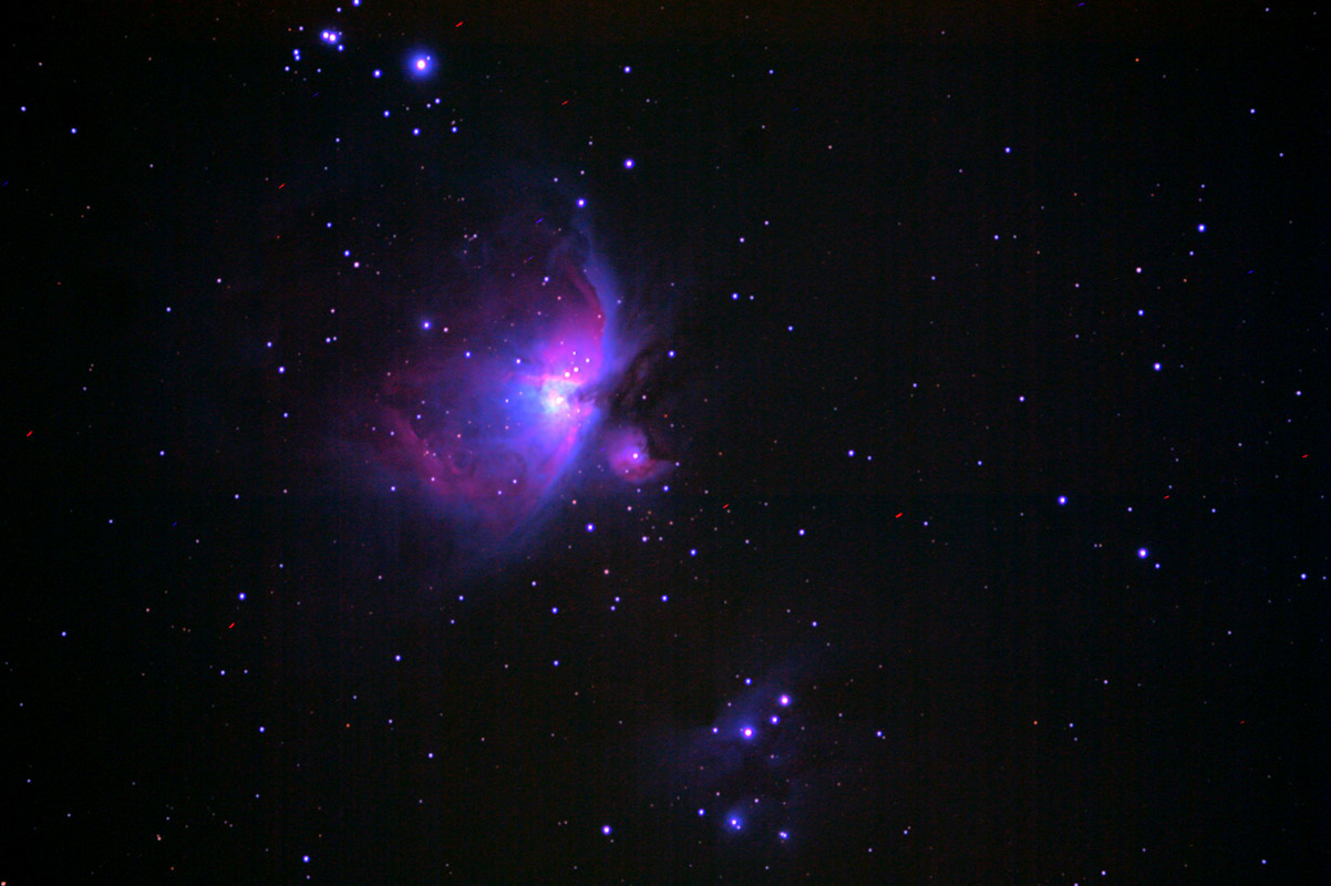

Am reusit sa suprapun cateva imagini luate tot in sesiunea aceea din 4 ianuarie. Erau vreo 30 de subexpuneri de 1 minut facute la ISO 100.
Rezultatul pare sa aiba ceva mai multe detalii, insa contine mult zgomot si multi pixeli fierbinti.
Nu am facut calibrari, pt. ca uitasem aparatul in mod JPG si oricum in momentul acela nu am fost preocupat de cadre dark, flat etc.
