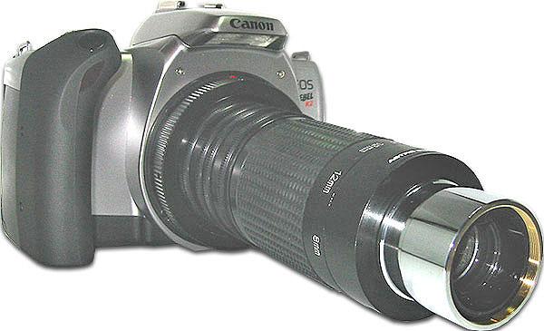

Am un DSLR Olympus E-500 si o luneta de 70 mm cu focala de 400 mm, F5. Link-uri:
http://www.olympus-esystem.com/dea/products/e500/index.html
http://www.instrumenteoptice.ro/produs_i.php?cod=LA70_400M-2PL
M-ar interesa sa-mi spuneti ce trebuie sa-mi mai procur pentru a face poze prin luneta. Am inteles ca exista niste adaptoare pentru asta dar nu ma pricep de loc. Nu stiu nici care e diferenta dintre fotografie focala si afocala. La fel, habar n-am de unde as putea cumpara adaptoarele asta din Romania.
Multumesc.
P.S.
Am vazut undeva pe forum o poza (e drept e un Canon, nu un Olympus) cu un astfel de adaptor. Poate cineva sa-mi explice cum aleg un astfel de adaptor? Poza de pe forum:

Fotografia afocala implica utilizarea aparatului foto cu obiectivul pus si a telescopului cu ocularul pus. Se apropie obiectivul (focusat pe infinit, diafragma deschisa la maxim) de ocular, se ajusteaza focusul din ocular de obicei si se fotografiaza.
Fotografia in focar inseamna atasarea aparatului foto fara obiectiv la focalizatorul telescopului. Practic, in cazul asta telescopul devine un teleobiectiv.
Cu aparatul tau e cam greu sa faci fotografie afocala. Poti incerca fotografie in focar. Ai nevoie de un adaptor de la baioneta Olympusului la montura T (aveau intr-o vreme la f64 - www.f64studio.ro) si un adaptor de la focalizatorul telescopului tau la montura T. De-asta ar trebui sa gasesti la cei ce importa scule astronomice la noi.

Stie cineva de unde as putea cumpara un adaptor ca acela din poza postata de mine? Din cate inteleg eu, are inclus si un soi de ocular (vad acolo diferite distante focale).
Ma gandesc ca ar fi buna achizitia.

un inel Adaptor pentru Camera ta, nu ar fii problema a cumpara, eu as putea trimite. Dar problema se pune in telescopul tau, care-l ai. Telescopul are un Focusser de 1,25" unde la sfarsitul focalizatorului ar trebuii sa fie un finet de T2. Daca ar fii asa un finet acolo, nu ar fii nici o problema a pune camera FOCAL direct la telescop.
Cu aceasta metoda, ai putea face cele mai bune rezultate.
Acest adaptor Olympus / T2 costa cam 35 Euro.
Ca sa stiu exact ce fel de adaptor iti trebue, ar trebuii sa situ ce fel de bajoneta este la aceasta camera, pentru ca am gasit asemenea adaptoare pentru Olympus OM cameras, dar inca nu pentru Olympus E500. Daca exista o diferenta intre aceste douo feluri de bajoneta, mai trebue sa caut adaptorul respectiv.
De altfel, daca doresti asa un adaptor pentru fotografia afocala, unde poti sa pui un ocular inauntru si sa obtii asa poze, tot nu este problema aface rost de el. Asa un adaptor pentru a folosi cu ocular se chiama "Variable adaptor for projections and focal photography", costa 59 Euro.
Variable projection adapter nu-i pentru afocal. E pentru fotografia prin proiectie prin ocular. La asta se foloseste telescopul cu ocular si aparatul foto fara obiectiv. Prin varierea distantei intre aparat si ocular (cu ajutorul tele-extenderului) se modifica puterea de marire.

Da, ai dreptate Alex, se foloseste impreuna cu un ocular, aparatul de fotografiat, dar FARA obiectiv. Bogdan are o Olympus E500 DSRL unde se poate da jos obiectivul si se pune, insurubat la adaptorul Olympus/T2 plus acest adaptor pentru fotografia proiectata, si gata.

Oricum ar fi, tot va trebui sa-mi iau acest adaptor:
http://www.digital-camera.ro//show.php?cod=olympus_MF_1
pentru ca asta imi da posibilitatea sa folosesc si obiective nespecifice pentru Olympus-ul meu.
Bun, bun, focala sau afocala, voi spre ce ma sfatuiti sa ma indrept? Ma gandesc ca daca pot folosi si ocularul (cu acel "variable projection adapter") as avea mai multa libertate in fotografie, la diverse puteri de marire.
- Exista dezavantaje(timp de expunere mai lung)?
- Puteti pune o poza cu un astfel de adaptor sau un link?
- Adaptorul asta merge cu orice fel de ocular (eu am doua Plossl)?
- Ce este tele-exdenderul asta si cum arata?
Multumesc.

aecrimla mi-a sugerat sa te intreb daca ai tu adaptorul ala din poza cu Canon-ul. ( http://www.astronomy.ro/forum/viewtopic.php?t=728 ).
Poti trimite asa ceva (adica acela din poza)?

La fotografierea prin proiectie prin ocular exista dezavantajul raportului focal mare. De exemplu, daca folosesti un ocular de 10mm focala si vei avea filmul/cipul la 10cm de ocular vei avea un raport focal de 51.4 ceea ce inseamna timp de expunere mai lung. Chiar si pentru Luna Plina (desi nu prea are rost sa fotografiezi Luna Plina) vei avea nevoie de ceva in jur de 1/4 la ISO100. Ceea ce e mult, daca nu ai mecanism de urmarire.
Eu unul, nu m-as apuca sa fotografiez planete, Luna sau Soare cu instrumentul tau. Focala e cam prea scurta pentru asta. Ar fi mai indicat pentru fotografie deep-sky (dar banuiesc ca e acromat si atunci si optiunea asta cam pica).
Aici http://www.telescope.com/shopping/product/...oductID=73 o sa vezi imagini cu ceea ce cauti tu.
Poti utiliza orice ocular atata timp cat intra in tubul de proiectie. Plossl va intra cu siguranta. Probleme sunt cu unele oculare cu camp larg care sunt mai voluminoase.

Pentru Pleiade nu ai nevoie de proiectia prin ocular. Ai nevoie doar de punerea aparatului foto in focarul lunetei. Dar, ai nevoie de timpi de expunere lungi, adica de urmarire a cerului (montura ecuatoriala motorizata).
Treaba cu marirea e un pic ciudata. Se considera ca un obiectiv de 50mm da 1x pe film de 35mm, adica ofera perspectiva ochiului uman. Cum tu ai o focala de 400mm, ai avea 8x.
Si ca sa te obisnuiesti cu diversele metode fotografiere poti citi http://www.astropix.com/HTML/I_ASTROP/I08/I0802/I0802.HTM si te poti uita chiar pe tot situl lui Jerry. http://www.astropix.com/HTML/I_ASTROP/TOC_AP.HTM asta e cam biblia fotografului de stele.
In alta ordine de idei, adaptorul pe care l-ai gasit la digital-camera.ro este utilizat pentru a pune pe olympusul tau obiective olympus din seria OM (mai vechi, manual focus, dar foarte bune optic). Deci nu e un adaptor T. In concluzie nu iti e util in adaptarea aparatului la luneta.
