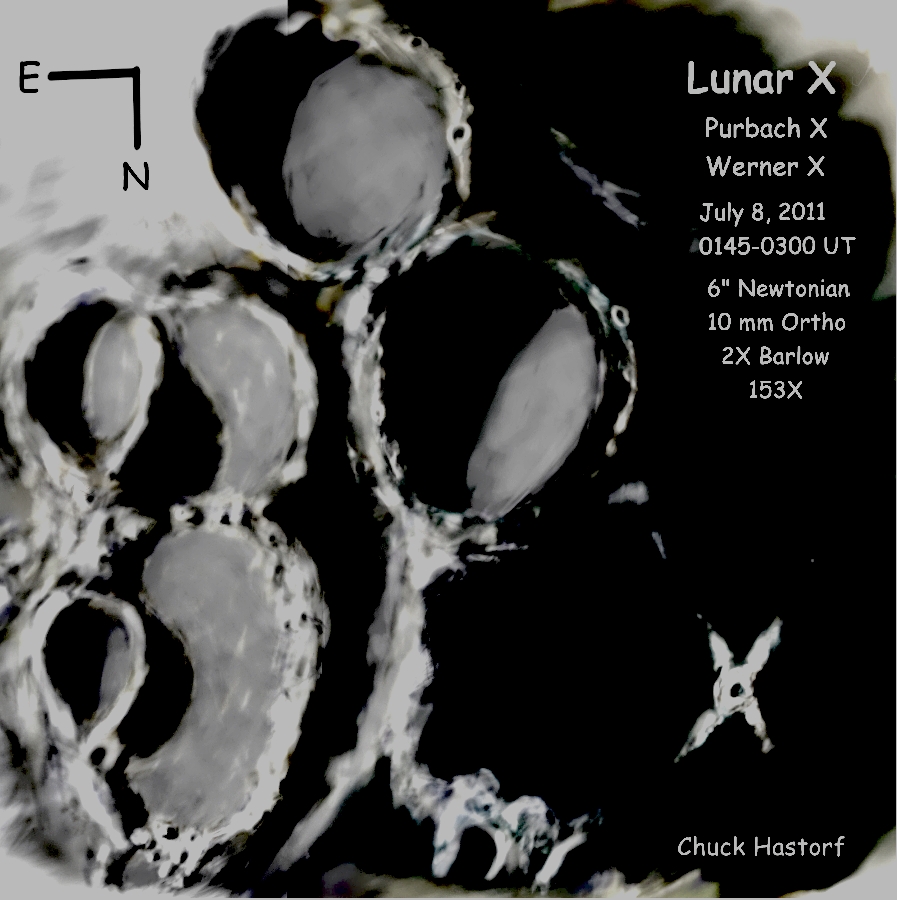

Atasez o schita a lui ''Lunar X'',realizata de Chuck Hastorf cu un telescop newtonian de 6 inch la 153x,ocular ortoscopic 10mm si Barlow 2x.
 Marime fisier:  332.05 kb
 Vizualizat:  de 12678 ori

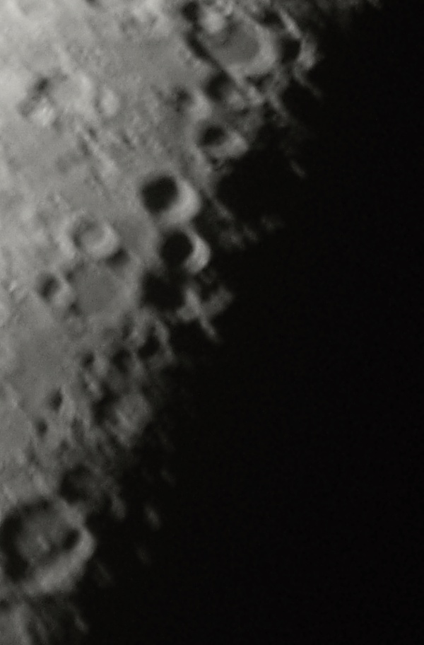

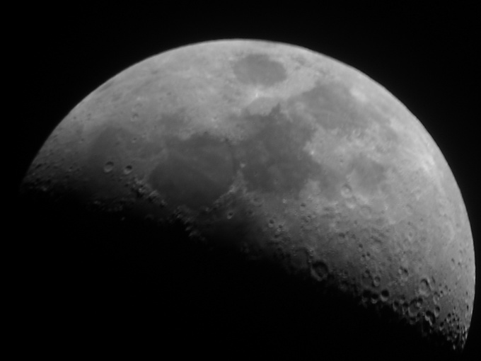

NU stiam de existenta acestui "X" lunar, foarte interesant. Nu am resusit sa-l observ (inca) dar involuntar l-am fotografiat Very Happy. O sa atasez doua fotografii realizate prin luna mai, calitatea lor este slaba dar suficient pentru a scoate in evidenta "x"-ul.
 Marime fisier:  102.56 kb
 Vizualizat:  de 11559 ori
 Marime fisier:  59.99 kb
Ziel orbiter 35,114/910, f/8 newton,oculare Ts WA 20mm,Geoptik Planetary HR 8mm,barlow 2x TS
