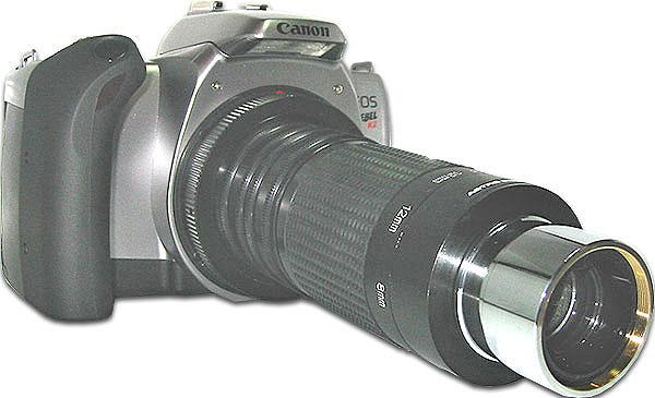

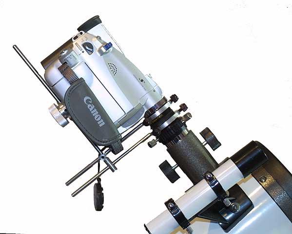

Aparatul foto l-am luat cu 2 ani inainte din America, pt cu totul altceva decat astro photo.
Telescopul ; m-am gandit eu ca se preteaza la astro photo, sau ma rog cat de cat , dar nu am luat si adaptoarele pt el.
Pentru observatii este Beton...l-am incercat in oras unde exista poluare luminoasa grupa mare si am fost oarecum multumit.
In plus are o serie de optiuni la cautarea astrilor pe cer ( automat ) care pe mine ma ajuta in observare fara a mai pierde timp cu cautarea lor, mai ales ca are o baza de date imensa pentru orientare pe cer.
Ideea cu web cam-ul mi se pare cel putin copilareasca tinand seama de,modificarile la care trebuie sa apelezi pentru a modifica camera web pentru a o monta pe telescop....in plus si calitatea imaginii este cu mult mai proasta.
In plus aici http://www.astrocom.de/hm/hm.htm am gasit adaptoare la camera photo + multe alte accesorii pt telescop.
Iar pentru filmare , cred eu ca o camera digitala Canon z70 este mai potrivita decat un webcam.vezi poza...
Oricum ..l-am luat si-l voi folosi de indata ce-mi vor sosi adaptoarele pt aparatul foto si camera video...

De acord ...sunt un incepator dar asta nu implica nimic , sunt un autodidact convins , invatz din gresheli shi din sfaturi.
Am luat respectivele echipamente separat :
aparatul foto din amerika in 94;
camera video in 92
telescopul anul acesta
In rest inelele adaptoare shi monturile pt aparat sunt la pretz de dumping ....sau ma rog pt mine.
Adaptorul ...optik din poza mi-l aduce cineva din State in 2 sapt .. cu 50 de Dolari. ...cel pt Canon EOS.
Cel pentru camera video tre' sa vina cat de curand.
Sunt curios shi eu daca se vor preta bine la Astro Photo, tzinand seama ca le-am luat separat shi pt cu totul altceva.

aecrimla,
de unde pot sa cumpar adaptorul din poza ta (AC561-3G.jpg). Ma refer aici la tot, in afara de aparatul Canon?
Multumesc.

BogdanMBM a scris:
aecrimla,
Multumesc.
pai nu prea potzi decat de la Budapesta .
Eu am fost akolo martzi, daca shtiam i-tzi luam shi tzie.
potzi incerca la Robert daca are i-tzi trimite...
ce aparat foto ai ?
CAVOK
BogdanMBM
Data inscrierii: 19 Oct 2006
Mesaje: 24
MesajTrimis: 20 Oct 2006 08:26 Download mesaj
"Bad timing", cum s-ar spune Smile Poate alta data.
Firul principal al discutiei este tot in forumul asta (de Accesorii), dar in firul "Adaptoare necesare pentru astrofotografie"( http://www.astronomy.ro/forum/viewtopic.php?t=862 ).
Poti sa-mi spui cat costa si cum functioneaza (are un ocular variabil inclus in el)?
Eu am un DSLR Olympus Evolt E-500. Vezi link-ul in firul de discutie de mai sus.
Multumesc.
Bogdan.
