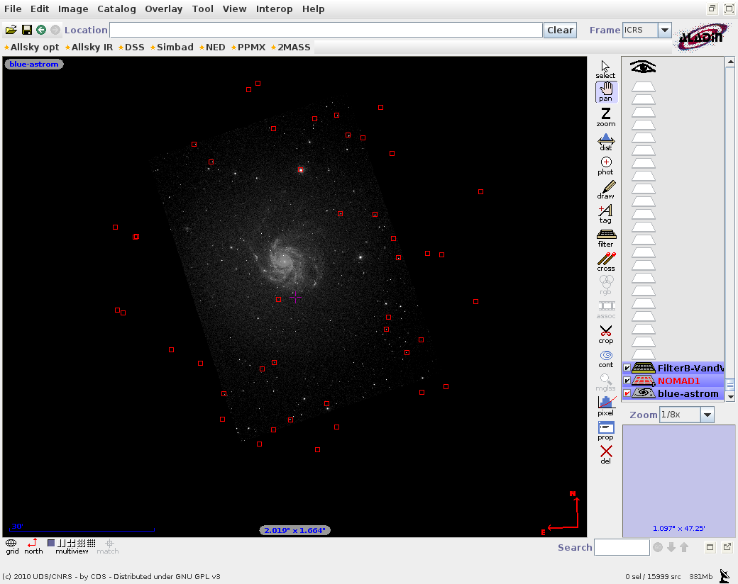

http://aladin.u-strasbg.fr/
Programul permite afisarea de imagini si cataloage, suprapuse pe layere. Imaginile pot fi downloadate de pe diverse servere (DSS, etc) sau locale, la fel si cataloagele.
L-am folosit pentru a gasi stele de calibrare in camp, de exemplu.

Eu il folosesc de ceva vreme in proiectele mele de masuratori la stele duble in special pentru identificarea si validarea obiectelor cu probleme (se poate chiar masura cu aproxiamatie separarea si unghiul de pozitie al dublelor). Intr-adevar e un tool f util in diverse contexte.
Exista si o versiune simplificata care poate fi integrata pe site-uri sau tooluri web. Eu am facut asta aici: http://brasov.astroclubul.org/wdsfilter/
