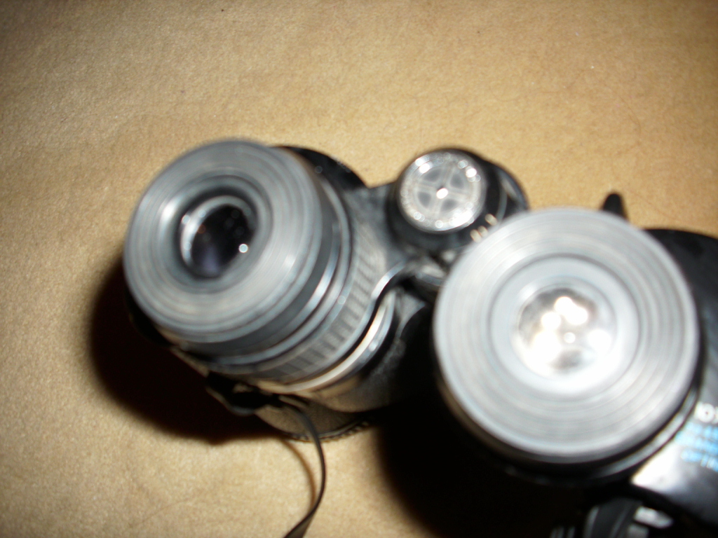

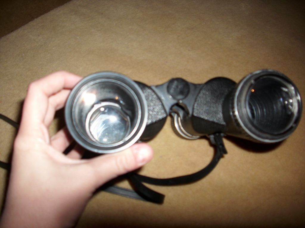

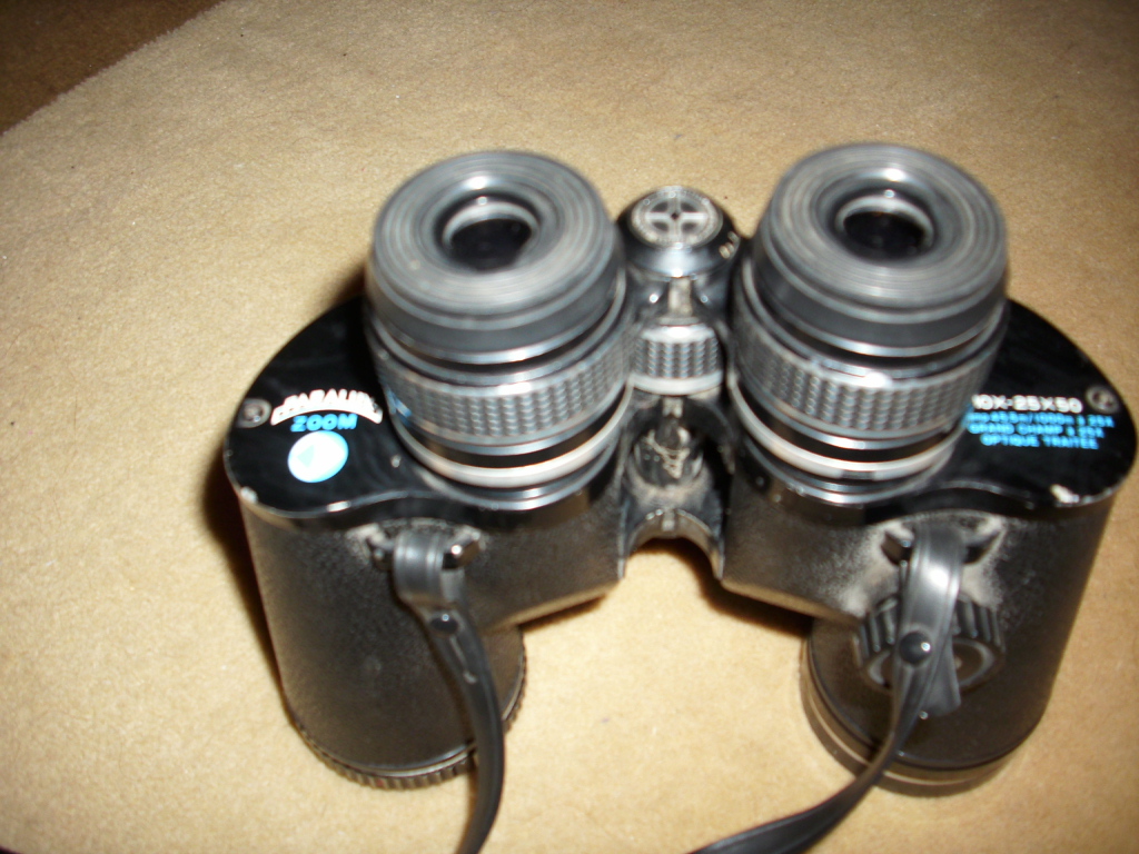

MariusP, multumesc de intampinare! Ti-am urmat sfatu` si i-am facut poze dansului, iacata-l! Chestia daca birui sa le si uploadez...
Nu stiu ce minune am facut... sper sa apara, daca nu, reiau.
 Marime fisier:  426.28 kb
 Vizualizat:  de 7517 ori
 Marime fisier:  428.41 kb
 Marime fisier:  443.46 kb
Mina
Mina Marcus
Data inscrierii: 27 Mar 2012
Mesaje: 17
Motto: 'Suntem cu totii in noroi, dar unii privesc la stele' (Oscar Wilde)
Localitate: Alba Iulia
MesajTrimis: 28 Mar 2012 18:30 Download mesaj
Titlul subiectului: URA!!!
Iaca aparu! Scuze de calitatea pozelor, e vina aparatului, ca doar n-oi da vina pe mine. Bietul binoclu, acu` ca ma uit la el, zici c-o facut razboiul. Sper sa fie de vreun folos pozele alea. Nu stiu cati ani are, dar multi. A fost adus acu` vre... cel putin 15 ani, si deja era veteran.
