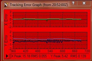

Serile trecute am inceput sa expun din configuratia de pilon fix, din observator, insa am vazut un comportament ciudat al graficului monturii, cum nu am mai vazut vreodata.
Ghidajul il fac cu MaximDL (rapiditate in calibrare, mai putine softuri implicate in sistemul automat). Graficul noptii trecute, unde am expus la Bubble Nebula ( http://www.astronomy.ro/forum/viewtopic.php?p=116977#116977 ) arata ca in poza de mai jos. Problema este ca acei dinti de fierastrau care sunt pe ASCENSIE (y la graficul meu) reveneau periodic. Ca sa le scad intensitatea, am micsorat agresivitatea, dar nu am rezolvat problema.
Am facut reglajul curelelor dintate acum o saptamana si ceva in urma, intinzand bine cureaua, chiar la motorul axei de ascensie.
Am trei teorii pentru asta:
1. undeva a aparut un PEC mare si montura incearca sa compenseze dar nu poate asa de repede precum se dezvolta eroarea. Rezulta dintii de fierastrau. Poate fi vorba de ceva mizerie intre melc si roata melcata
2. nu e corect reglajul presiunii intre roata si melc. Am sa incerc sa elimin aceasta ipoteza cat mai curand, fiind relativ simplu de facut
3. punerea in pol nu e chiar buna
Are cineva idee ce ar fi? Ati mai vazut asa ceva? RMS-ul este cel mai mic pe care l-am vazut vreodata, la DEC este undeva intre 0.03 so 0.07 pixeli, aproape plat.
Si la ascensie ar fi apropiat, ceea ce ar duce la un tracking de exceptie, daca nu ar fi prostia asta

MesajTrimis: 22 Iul 2013 21:43 Download mesaj
Rezonantza ?
Modifica putin masa in miscare si incearca iar.

MesajTrimis: 22 Iul 2013 23:30 Download mesaj
nebuloasa Bubble arata bine stelele nu par sa se lungeasca pe ascensie de la "vibratia" dintilor din grafic Smile
probabil esti sub scunda arc cu acele varfuri mai degraba seeing cel mai mult si ceva focalizare te trage in jos putin. poate e prea echilibrat sistemul si penduleaza in joc umbla la greutati .

MesajTrimis: 23 Iul 2013 03:01 Download mesaj
Varianta 1. Ceva mizerie.

MesajTrimis: 23 Iul 2013 03:37 Download mesaj
Stanescu Octavian a scris:
Tavi, te inseala prelucrarea facuta. Am folosit modulul Repair de la StarTools care face stelele rotunde daca au fost ovale inainte. Si au fost, chiar pe axa y. Nu mult, dar au fost... Sistemul este echilibrat in sensul in care zici tu, am reverificat.
