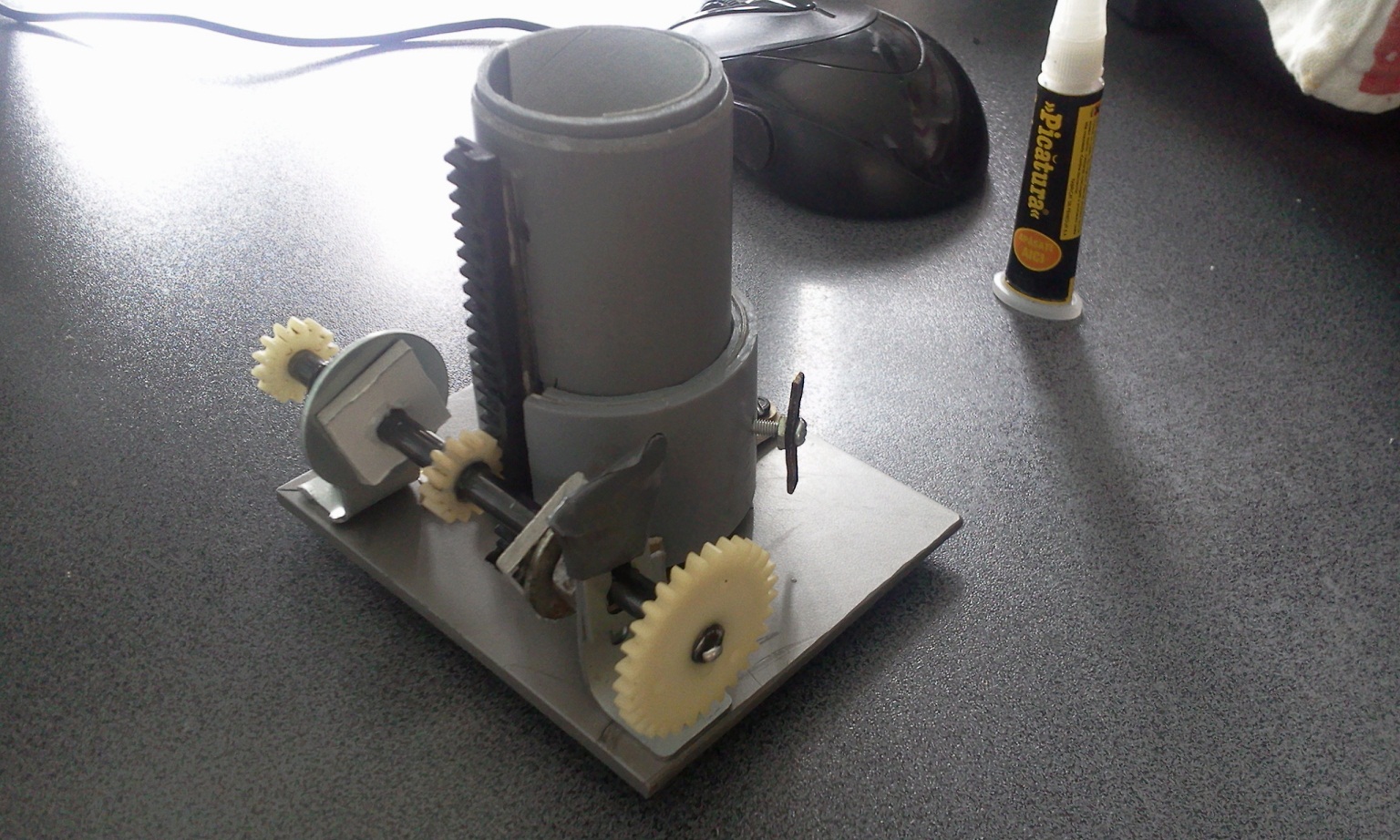

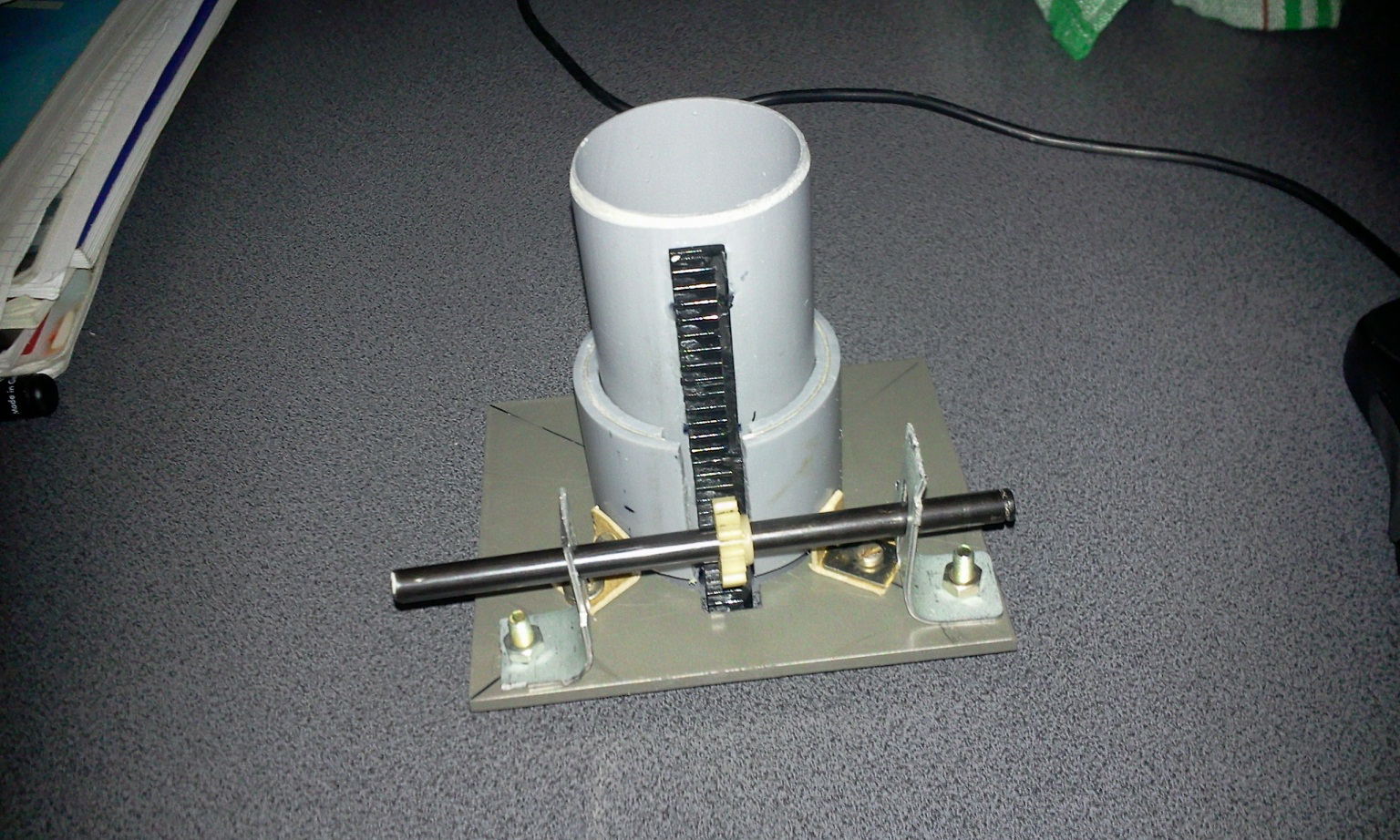

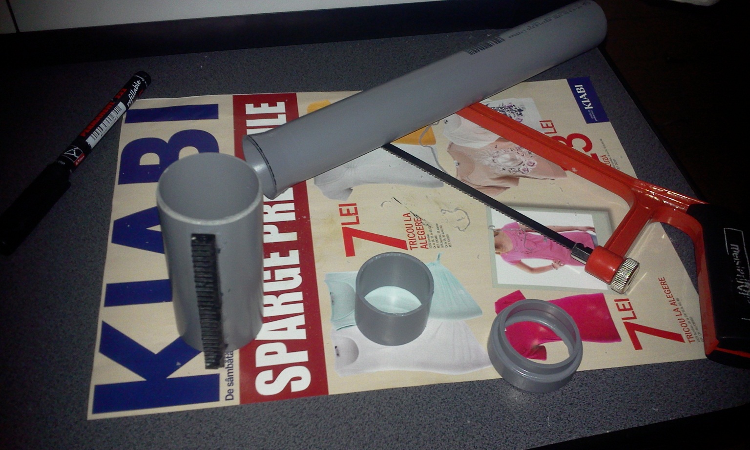

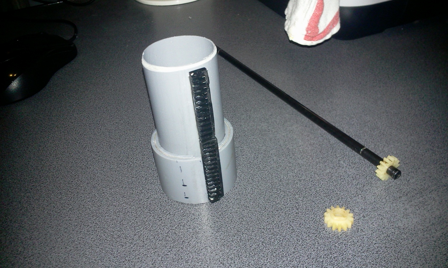

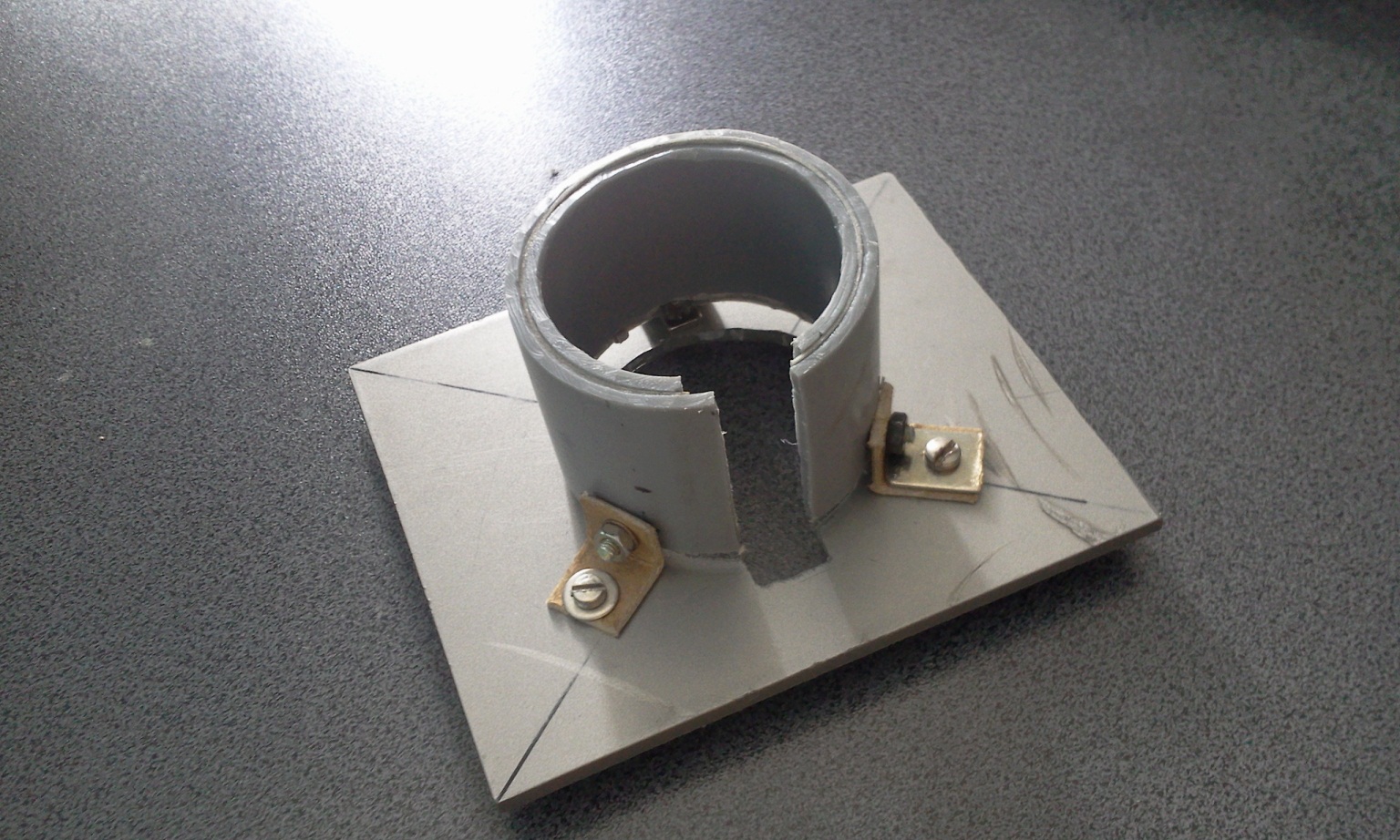

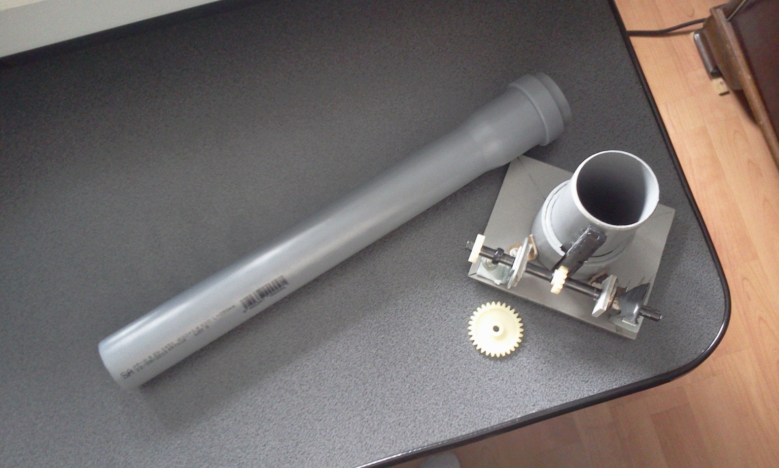

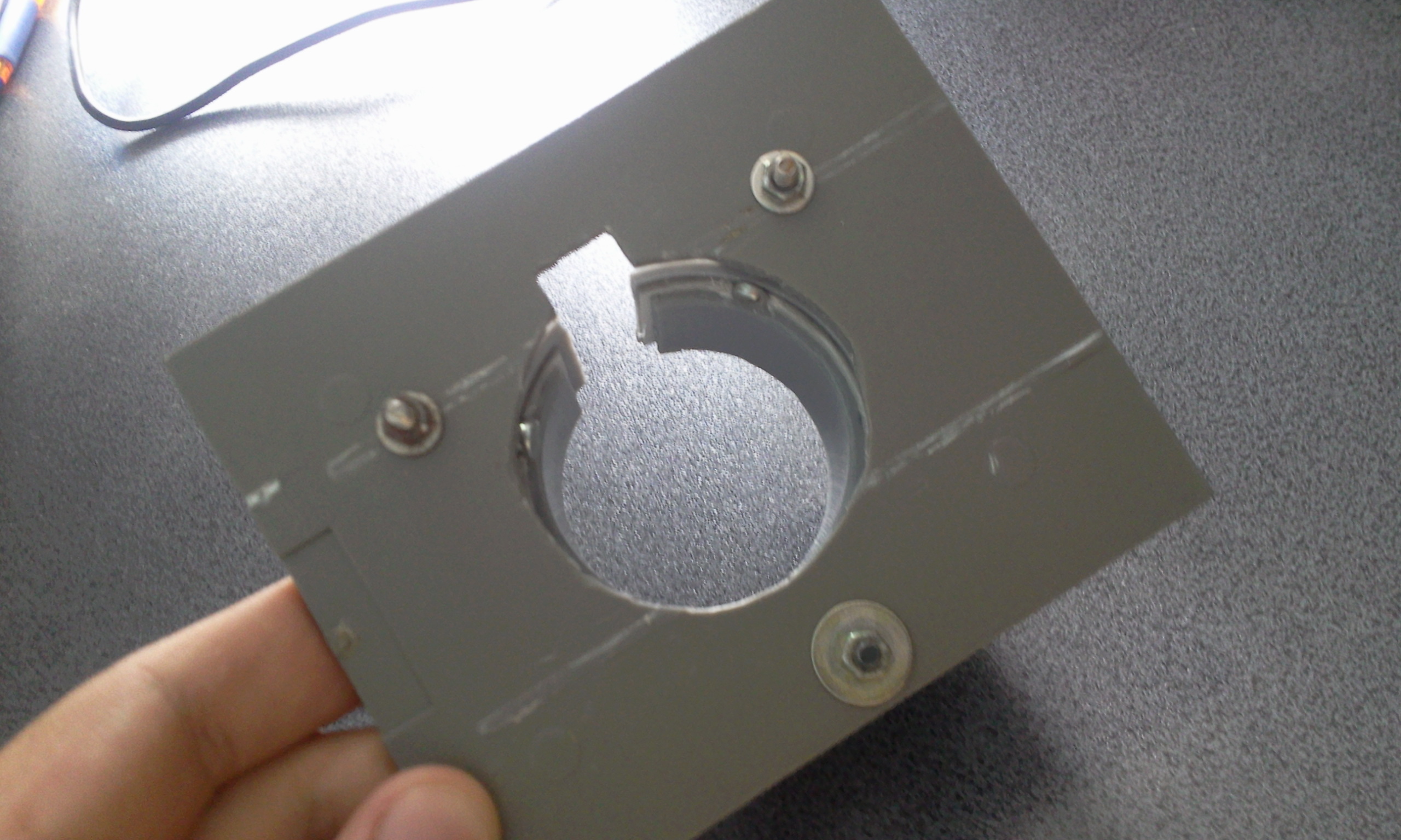

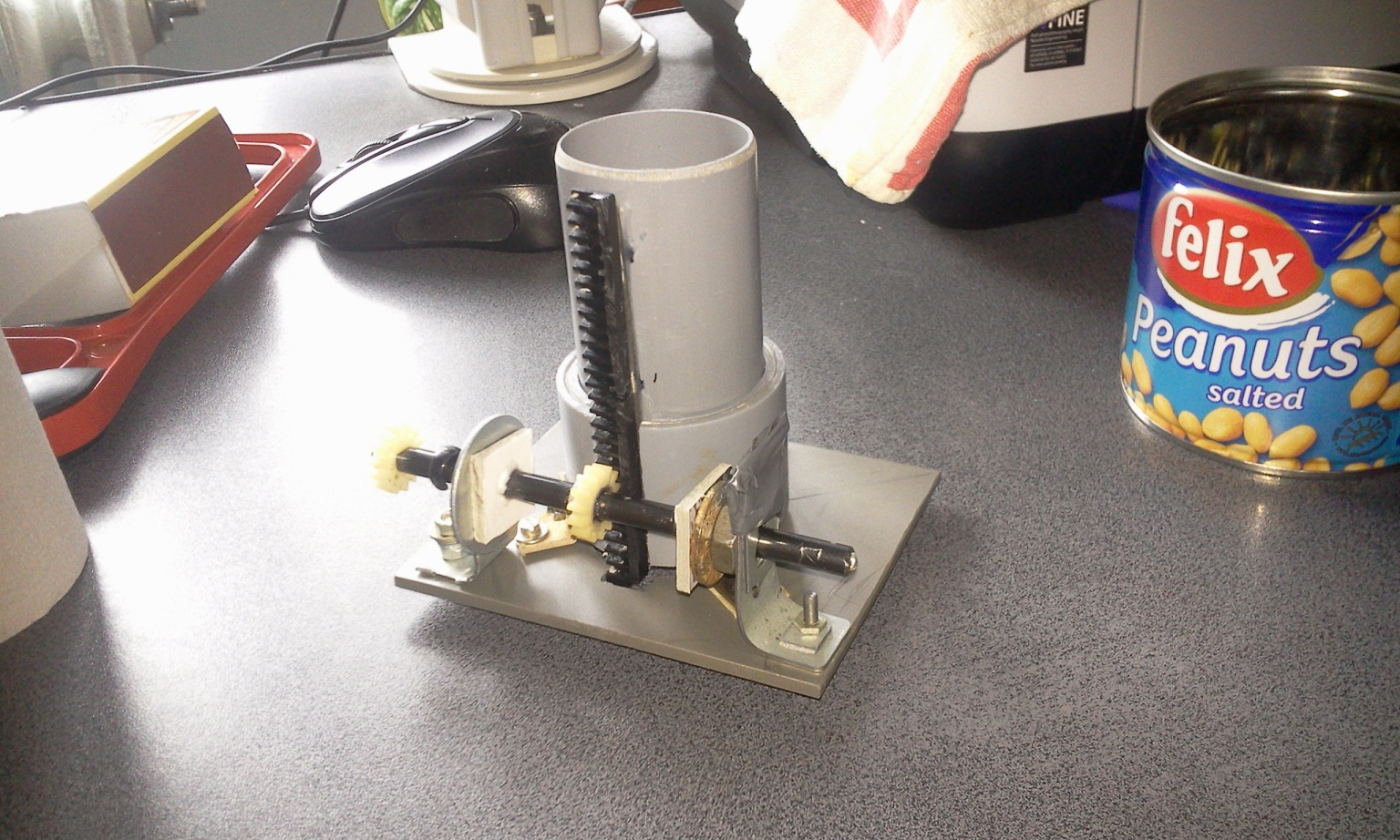

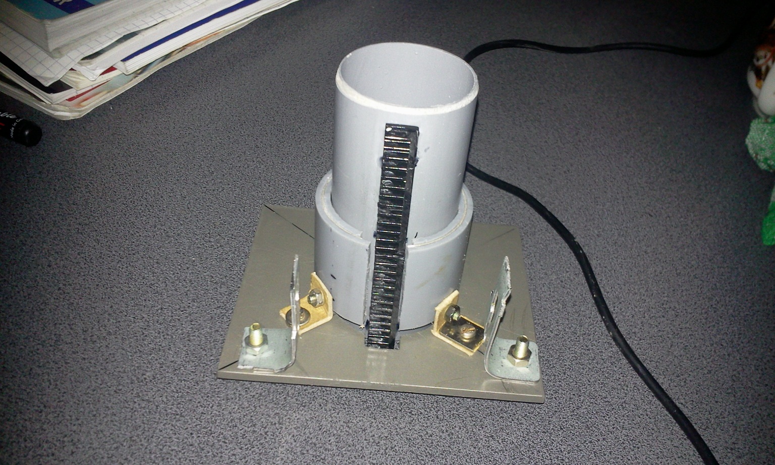

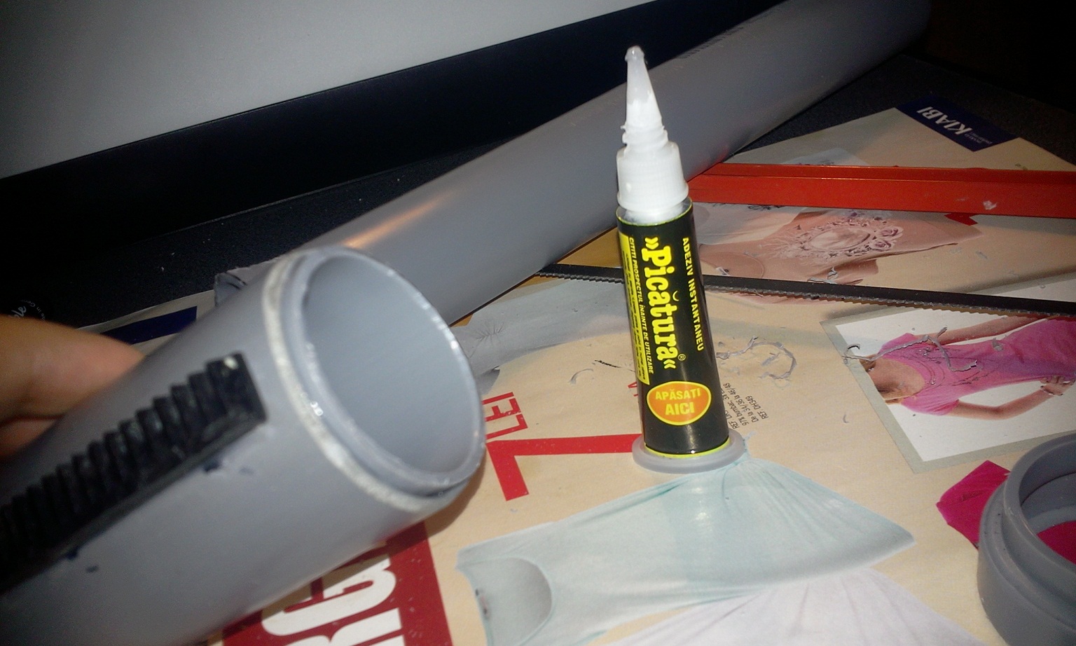

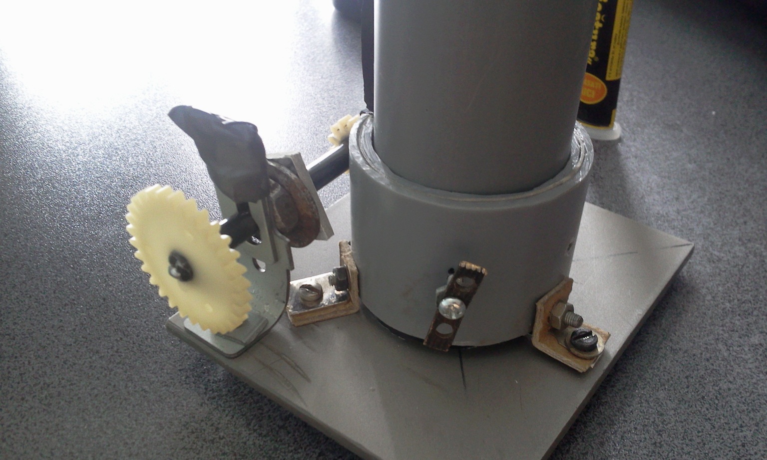

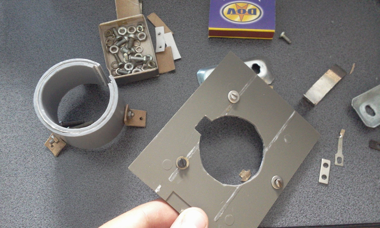

Astazi aproape ca am terminat focuserul pentru viitorul telescop. Am lucrat aproape 6 ore sa il termin dar nu am reusit, mai trebuie sa fixez bara cu rotita, bineinteles ca ii voi lipi ceva, gasesc eu ce, astfel incat sa nu se deplaseze stanga-dreapta si ceva in capete de care sa rotesc Smile .

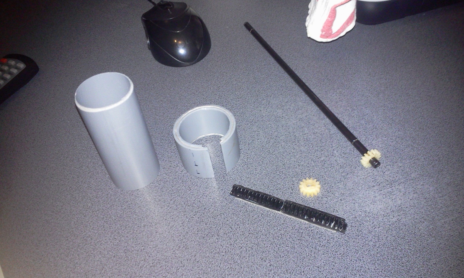

Acea cremaliera este din 2 bucati daca va dati seama. Cremalierele, rotitele, bara de fier pe care vine rotita, le am de la un video vechi, din acela care se facea acum 25 de ani, care are si o greutate destul de mare, aproape 20kg. Initial tata vroia sa merg cu el la dezmembrari sa luam o cutie de directie, deoarece are cremaliera, dar i-am zis ca nu are rost sa dau bani pe ea pentru o cremaliera, asa ca mi-a spus sa scot video-ul de sub pat ca si asa nu se mai folosesc casete din acelea mari si ca gasesc tot ce imi trebuie in el Laughing .
Asa ca ia frate si demonteaza, cred ca 50-100 suruburi am scos din el, 4 motorase cu angrenaje si curele, si alte maruntisuri printre care si cele folosite la focuser.
Pun poze cu etapele construirii acestuia. Sper sa va placa si apropo, pot sa spun ca focalizeaza mai bine decat luneta 40/400 Laughing

MesajTrimis: 15 Apr 2012 10:37 Download mesaj
Fain! De foarte multe ori , solutiile cele mai simple sunt cele mai bune.
Dar stai sa vezi cand or sa-ti creasca pretentiile. Eu personal nu prea agreez plasticul in constructiile optice dar uneori merge si asa.

L-AM TERMINAT
Sunt mandru de focuserul meu, de abia astept sa il vad pe telescop cand o sa fie gata.

Fain a iesit. Sa vedem la back focus maxim daca trece proba Hyperionului de aproape jumatate de kg fara sa se decolimeze, mai ales daca pui si o diagonala sau inca un Barlow. Iti tin pumnii in timp ce ma gandesc vag la teava de metal in loc de plastic Smile ... Scuze, nu am vrut sa fiu rautacios dar cum spunea si Catalin mai sus plasticul nu e tocmai potrivit la astfel de piese unde solicitarea mare poate afecta stabilitatea.

Pentru un prim focuser e OK, ai înțeles bine principiul de funcționare, te joci cu el și îi vezi hibele practic, apoi construiești nr.2 mai solid și cu mișcare mai fină. Propuneri de îmbunătățire:
- piesele care țin axul să le faci din bucăți mai groase, paralelipipedice din plastic sau metal sau mai bine dintr-o singură bucată mai mare;
- mai ai nevoie de un șurub perpendicular care să oprească tubul portocular în poziție când ai focalizat corect;
- rozeta cu care învârți axul să aibe minim 30mm diametru - poți lipi o roată dințată din plastic scoasă din video la care pilești un pic dinții să nu deranjeze la mână;
- tubul port-ocular să fie metalic cu un inel mai gros cu diametrul interior potrivit pentru oculare și grosimea astfel ca șurubelul de strângere să aibe destul material în care să se înfileteze (4-5mm minim).
Dacă vei folosi oculare de 1.25" similare cu cele Skywatcher n-o să ai probleme, sunt ușoare. Ești pe drumul cel bun, alții n-au făcut nici atât, așa că urmărim cu atenție progresele tale! Smile

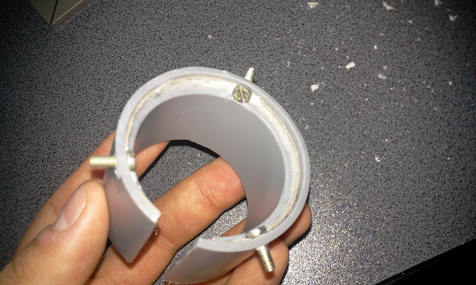

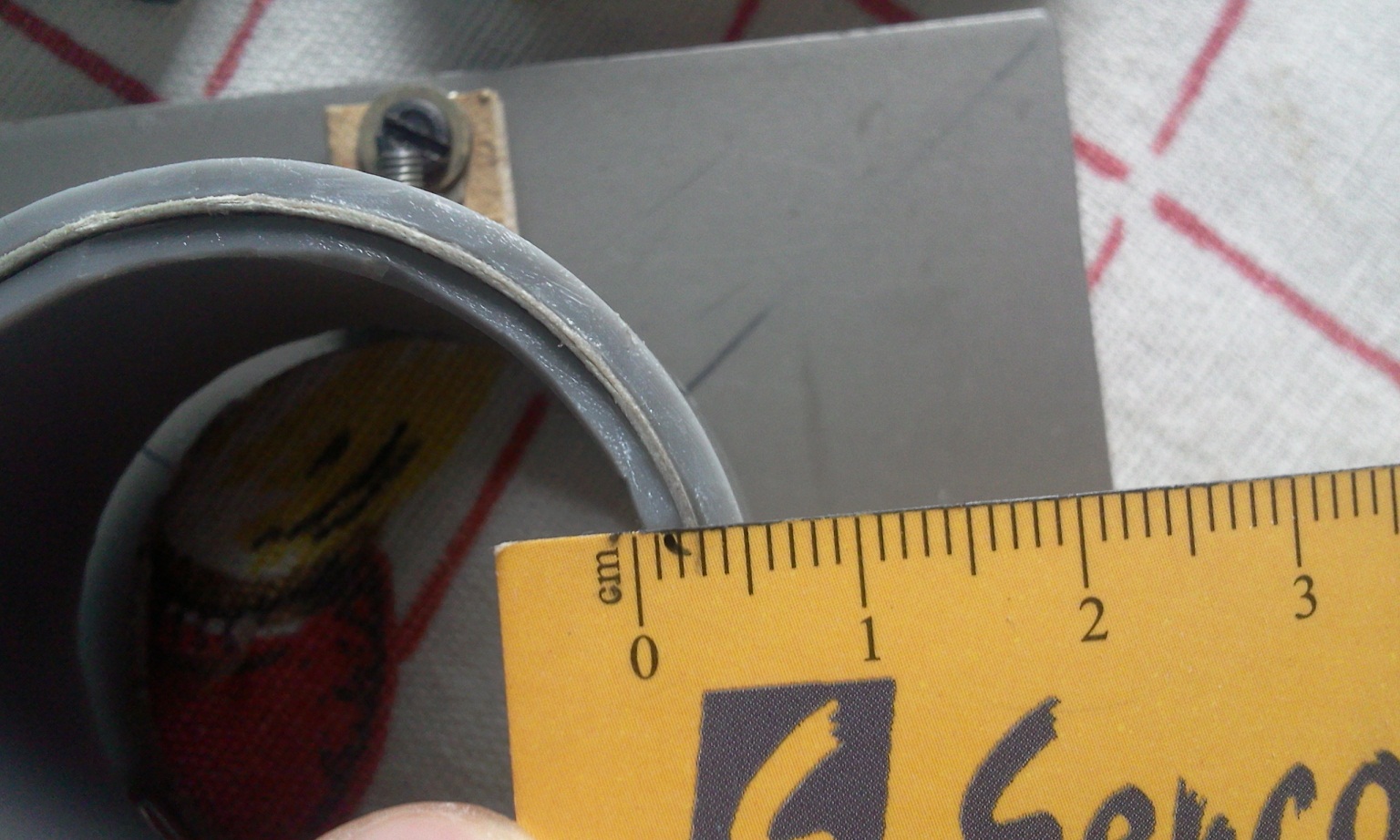

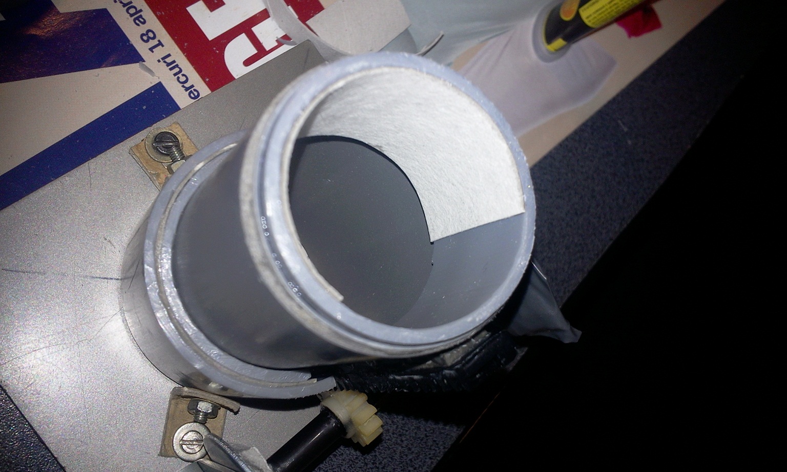

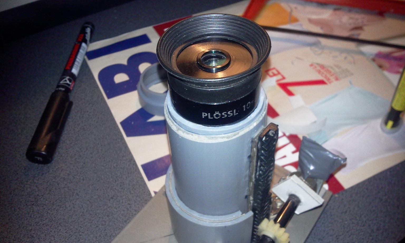

Dl Erwin am facut cateva imbunatatiri, asa cum mi-ati recomandat.
Ieri am fost la Baumax("Alege calea mesterului" Laughing ) si am cumparat o teava de pvc de 32mm si lungime de 250mm, in care ia ghiciti, capul acea mai mare care se leaga cu alte tevi, intra perfect un ocular de 1.25. Am uitat sa mentionez, am fost cu ocularul dupa mine ca sa fiu sigur Laughing .
Asa ca mi-am facut un adaptor la focuserul meu pentru oculare.
Partea a doua a fost cu rozeta, tot din video, am luat una de 32mm, asa cum mi-ati spus, i-am marit gaura astfel incat sa intre pe ax si pot sa spun ca este mult mai bine decat cu cea mica, practic ma chinuiam cu cea mica.
Iar partea a treia, surubul pentru franarea/blocarea focuserului.Am avut norocul ca peretele sa aiba minim 5mm si n-am avut probleme. Prin maruntisurile mele am gasit o bucatica de fier dreptunghiulara cu care am improvizat un surub cu fluture. Surubul si-a facut filet in peretele de pvc, asa ca totul merge ca uns Very Happy
Iata si pozele

acele placute de metal gros de 1,5-2mm care tin axul sunt destul de solide si il tin bine acolo unde trebuie, nue ste necesar sa fac dintr-o bucata suportul axului Smile
Acum pot spune ca este finalizat si are cerintele de rigoare
Multumesc foarte mult pentru sugestiile dvs dl Erwin.
