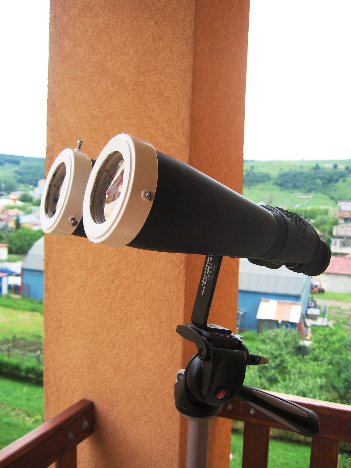

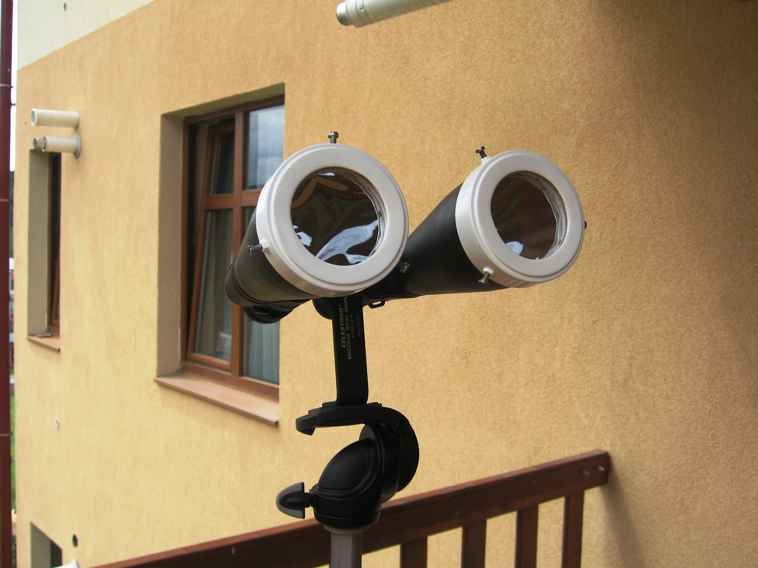

Dupa achizitionarea unui binoclu Celestron Skymaster 15x70 si explorarea cerului din jurul Clujului am auzit de tranzitul lui Venus de anul acesta si m-am hotarat sa "fabrichez" filtre solare special pentru eveniment.
Am avut noroc sa le termin la timp si chiar am vazut tranzitul, foarte comfortabil, de la geamul dormitorului. Soarele rasarise de pe la 05.30 dar norii grei l-au ascuns, din fericire, doar pana pe la 07.30 (al doilea noroc).
Pasul 1 - cautarea

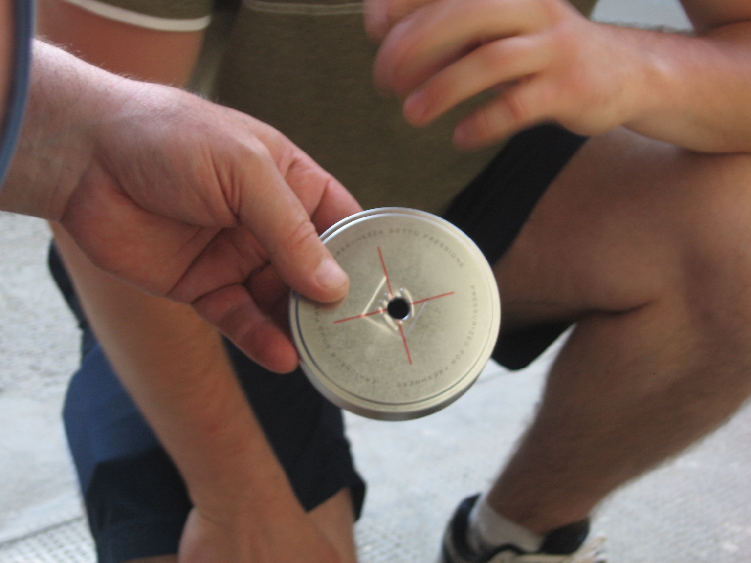

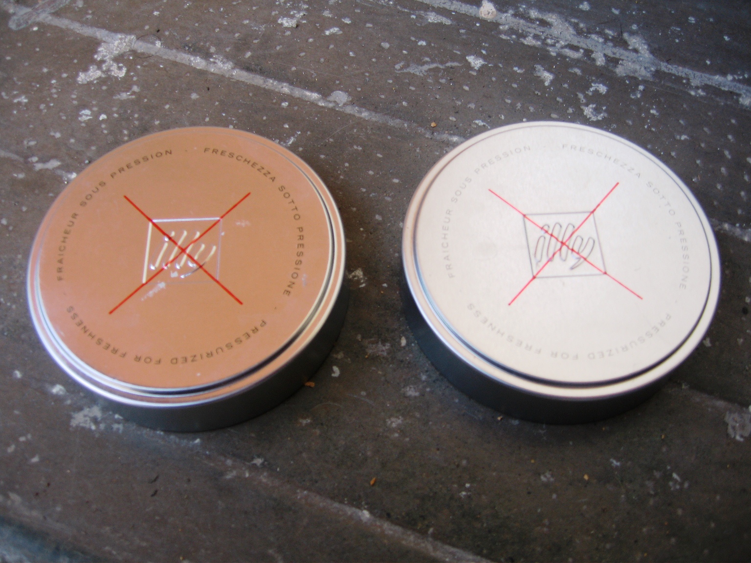

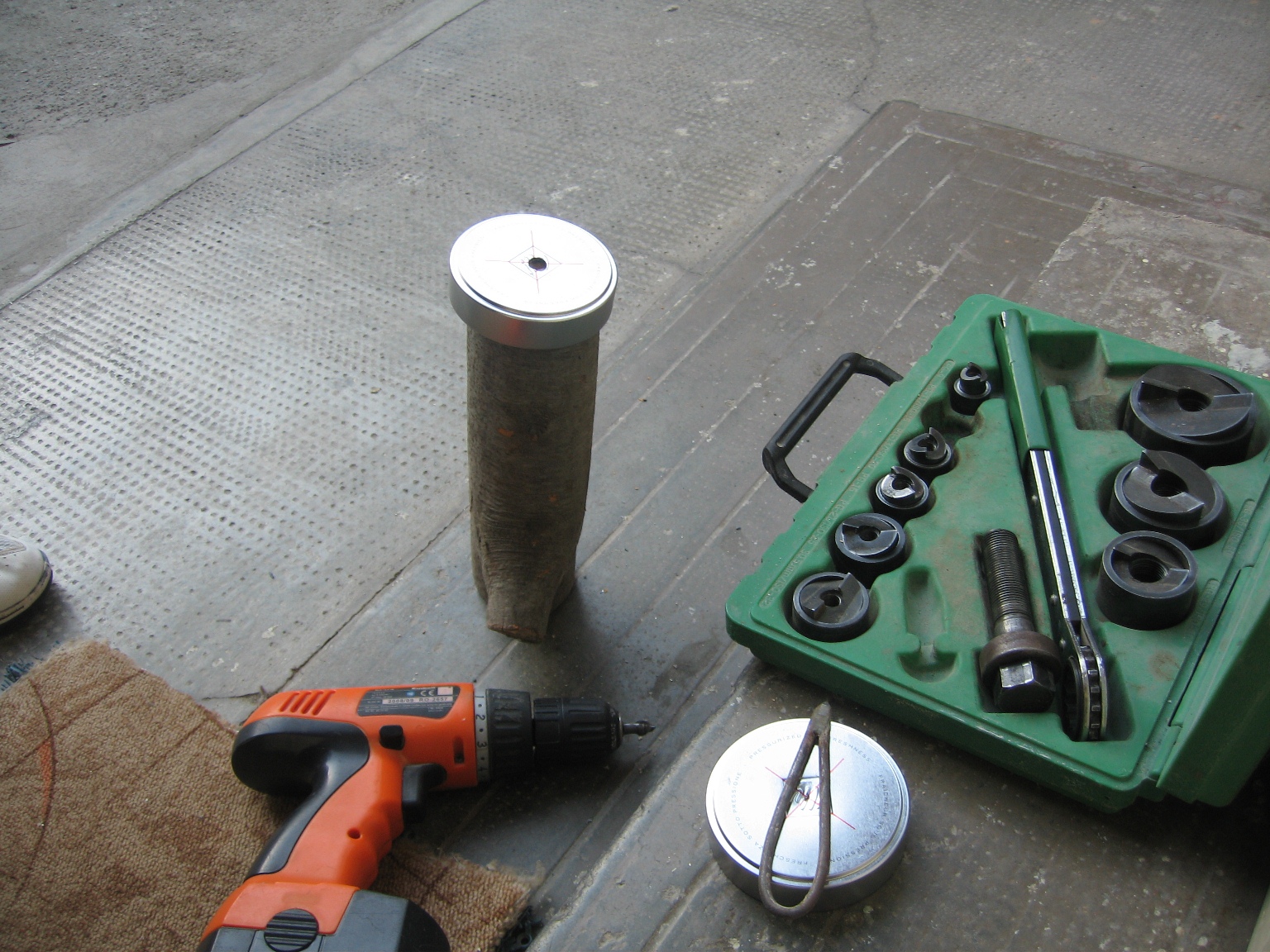

Filtrele puteam sa le confectionez si cu ajutorul cartonului, dar nu ar fi fost la fel de rezistente ca si cele din alte materiale, asa ca am incaput cautarile pentru un suport de filtru metalic. Dupa consultari cu alti mesteri, m-am trezit colindand supermarketurile pentru un capac de borcan potrivit pentru cei 83 cm diametru exterior al binoclului Celestron.
Peste tot doar plastice putin rezistente (in mintea mea) pentru a tine in siguranta delicatetea de filtru astrosolar. Dar, totusi am gasit ce-mi trebuia "pentru de dimineata": cafeaua Illy - fraicheur sous pression (pentru cei care nu beau cafea, puteti sa-mi faceti cadou continutul). Capacele au fost perfecte pentru treaba asta si, dupa cum am descoperit mai tarziu, chiar din metal, nu din aluminiu.
Pasul 2 - modelarea

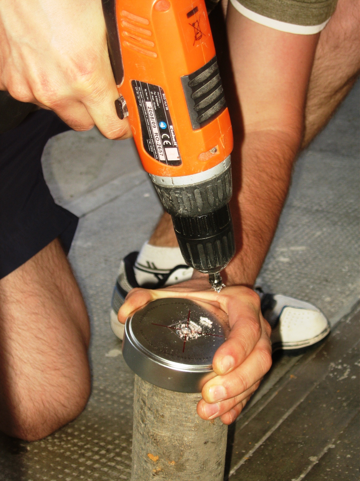

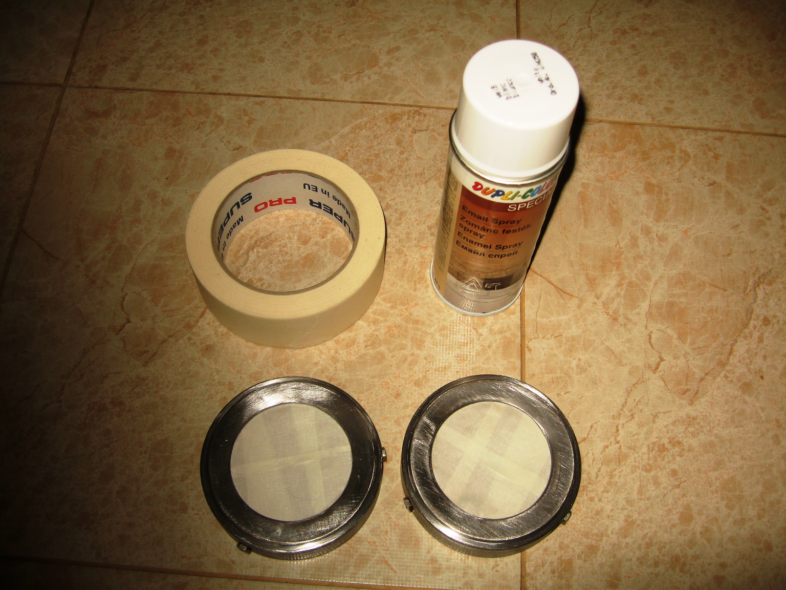

Capacele le-am perforat cu ajutorul unei prese manuale, apoi le-am pilit, slefuit si asa mai departe pentru ca sa existe ceva aderenta in lipirea mecanismului de prindere si a stratului de vopsea ulterior.

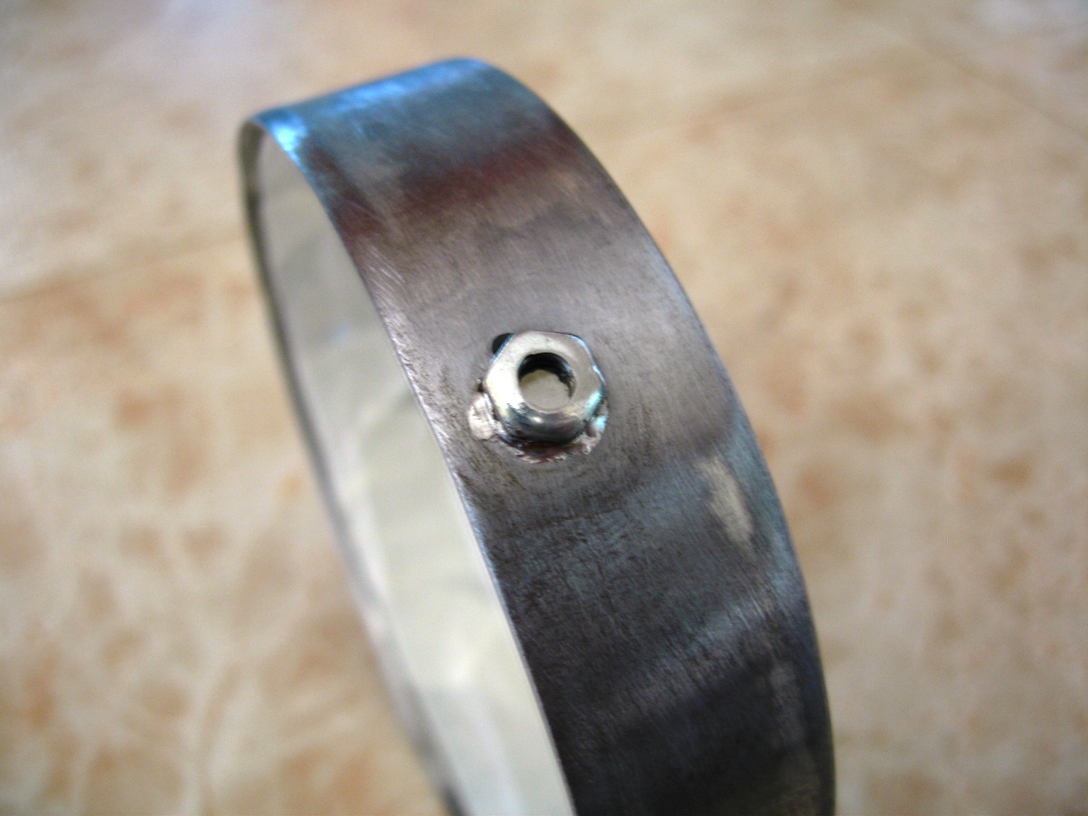

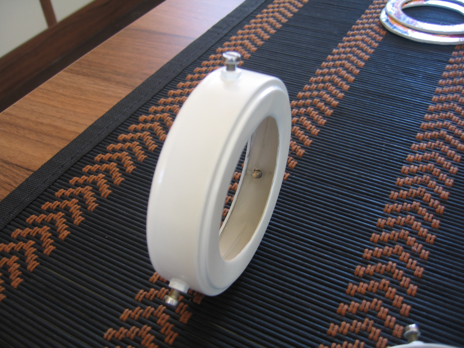

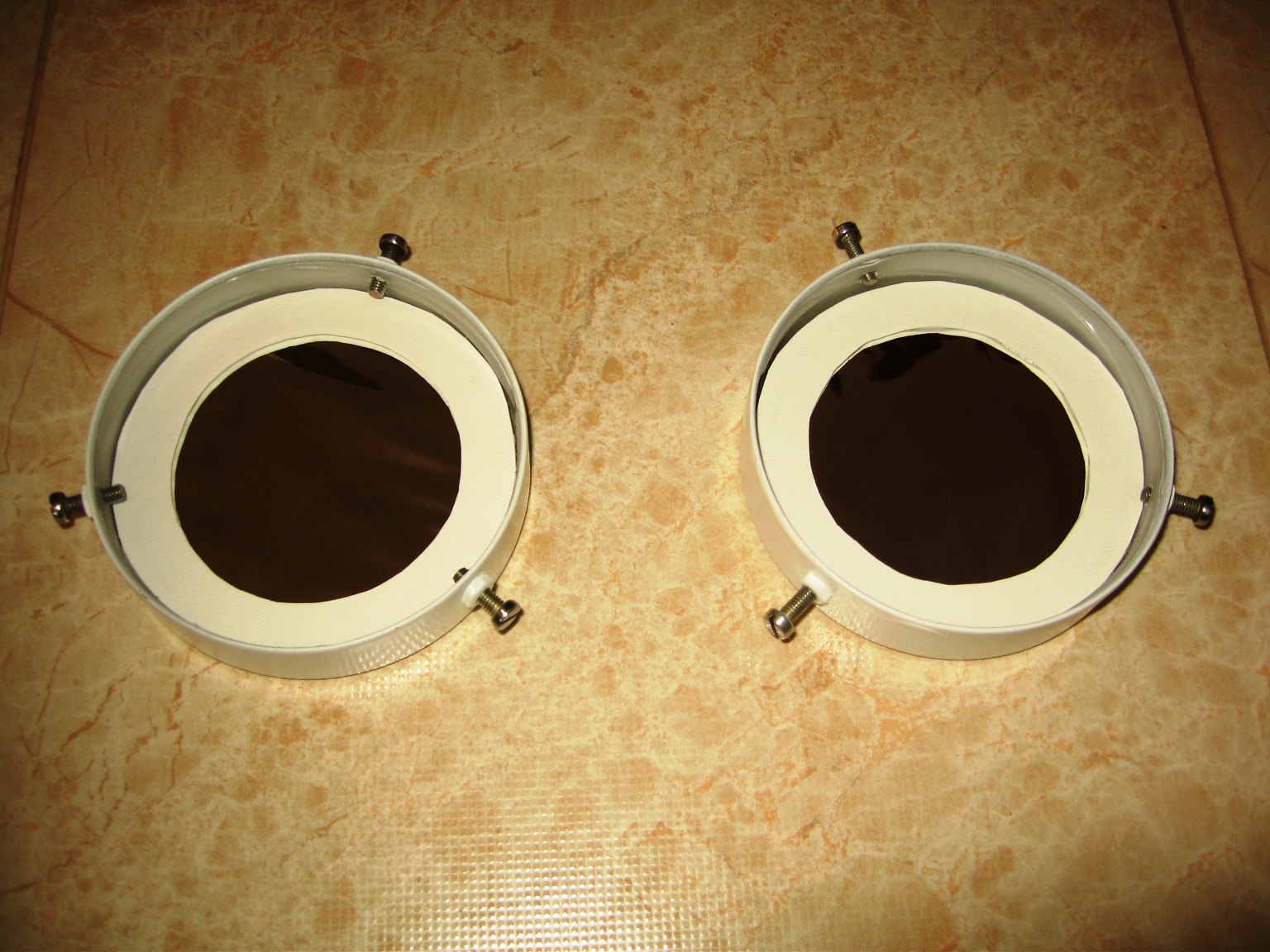

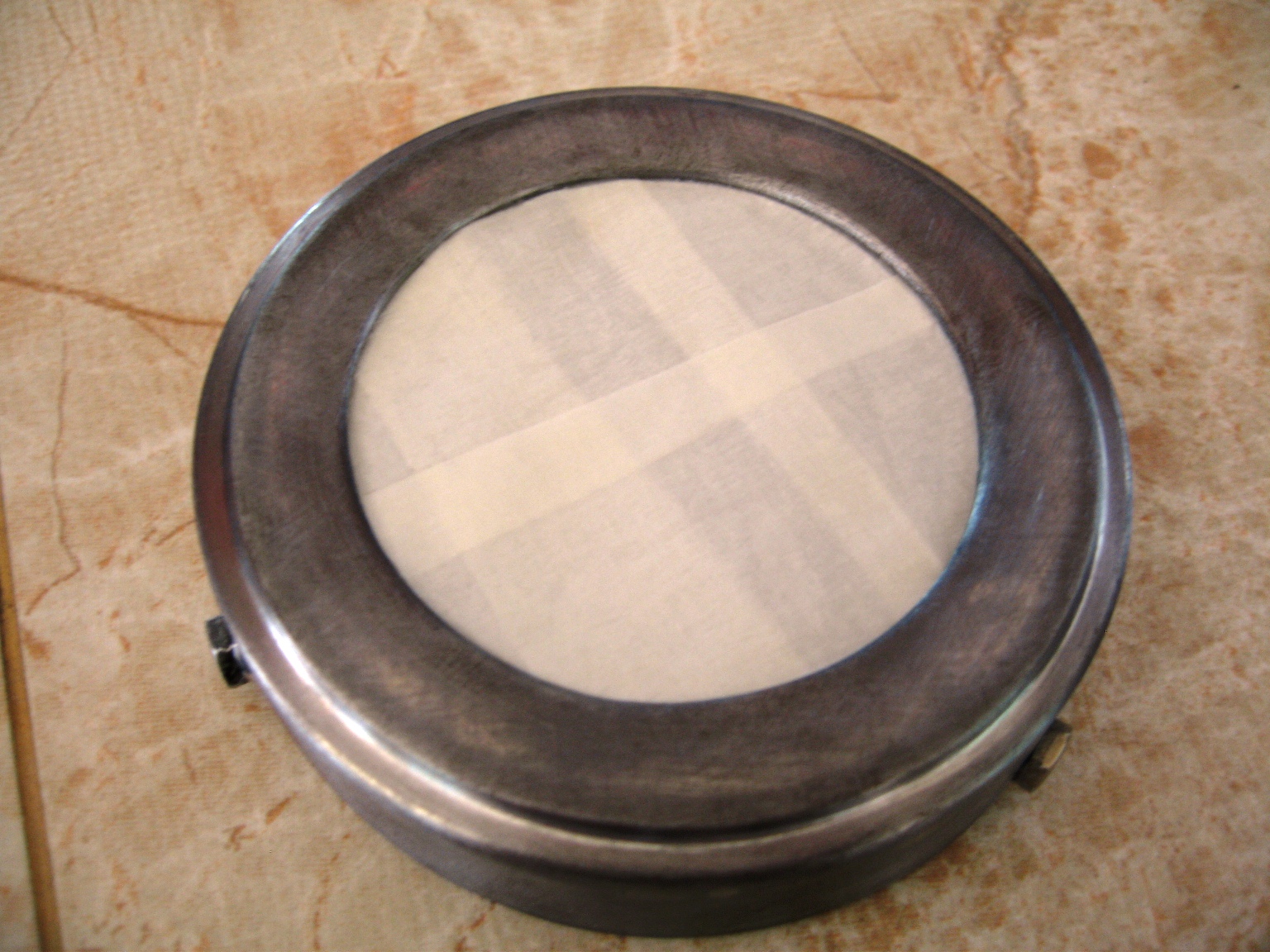

Mecanismul de prindere, ca tot veni vorba, reprezinta de fapt o serie de 3 piulite pe fiecare suport, in care suruburile prind filtrul de "butoiul" binoclului. Se vede destul de bine in poze. Dar prinderea piulitelor a fost un adevarat chin. Doua incercari de lipire cu adeziv special pentru metal (cu doua componente care se amesteca) au esuat, dar am gasit o alta solutie: cositorirea (aici a fost de ajutor faptul ca filtrul era din metal si nu din aluminiu).

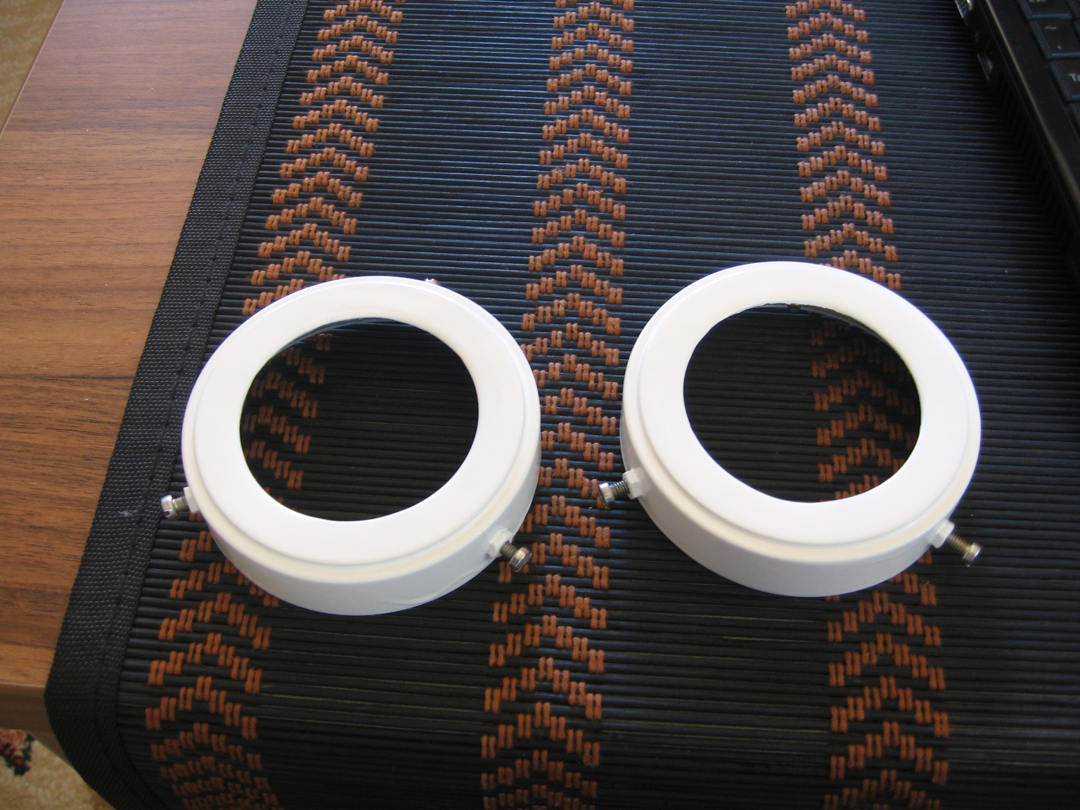

A urmat vopsirea cu mai multe straturi de spray email, nimic special, fara grunduire, fara lacuire si totusi mi se pare ca au iesit foarte bine dupa acest pas.
Pasul 3 - filtrul solar

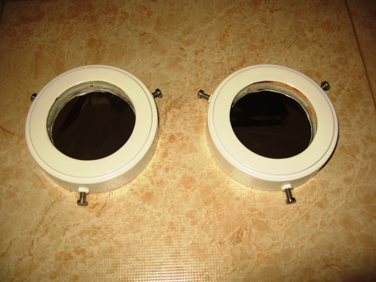

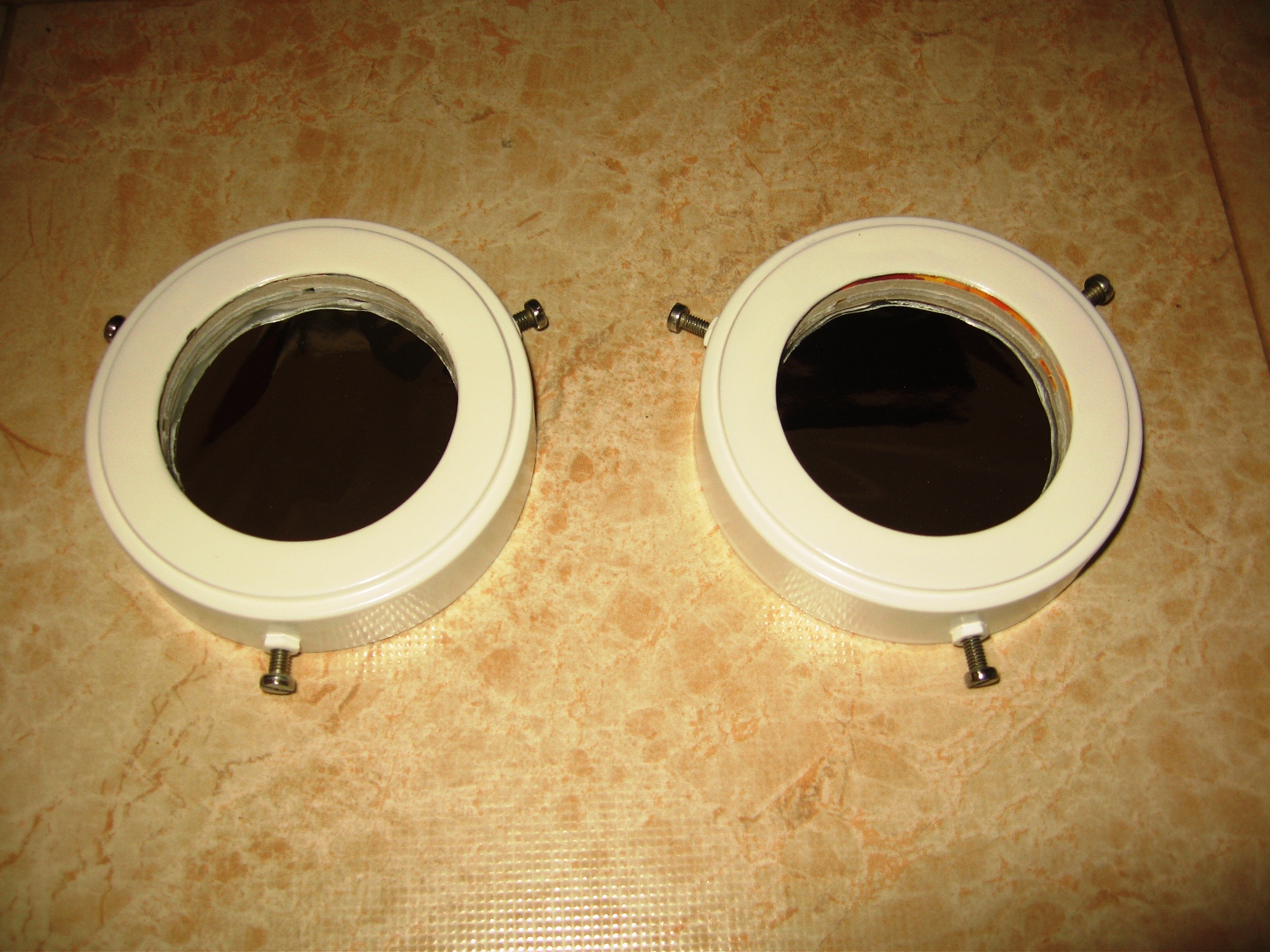

Dupa terminarea suporturilor a urmat achizitionarea efectiva a filtrului solar: Baader AstroSolar Safety Film cu ND5 pentru vizual; l-am achizitionat de la STARMAX din Cluj cu 110 RON.
Filtrul vine cu o serie de sfaturi pentru manuirea si instalarea acestuia dintre care mi-a ramas in minte ca nu e indicat sa-l atingi cu mainile goale sau sa-l "stresezi" prea tare.
Pentru instalarea filtrului in suport am folosit banda adeziva dubla, filtrul inserandu-l intr-un sandwich de doua cartoane circulare, dupa cum e indicat si de cei de la Baader.
Mai trebuie sa le gasesc un loc de pastrare si le pot folosi si la urmatorul tranzit a lui Venus (Highlander ma fac).

Felicitari pentru constructie. Frumos realizata. Si multumiri pentru pontul de materiale. Dar cafeaua e buna? De la ce magazin ai luat-o?

Felicitări și de la mine! Ești un ATM-ist serios! Smile
Am o mică observație, am mai auzit eroarea asta cum că aluminiul nu este "metal". Presupun că ai vrut să zici că este din oțel. Aluminiul este metal, dar neferos. În această categorie intră toate metalele cu excepția aliajelor care conțin în principal fier.
Spor la construit, așteptăm să vedem un instrument optic?

Excelenta treaba ! La cat sunt eu de pretentios , asta inseamna ceva... Smile

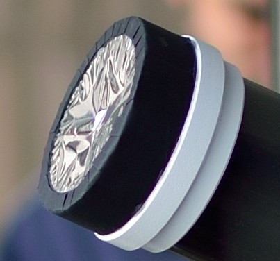

Arata profi produsul final, foarte tare. Totusi eu am mers pe usurinta in realizare: carton gros (coperti A4) lipit cu aracet, iar filtrul prins intre doua discuri de carton dar lipit cu silicon. Asta avand in vedere ca e zi, nu e umezeala si cartonul nu face probleme la astfel de situatii.
Spor.

Aceeasi replica si din partea mea!

Va multumesc pentru aprecieri. Mai urmeaza o caseta pentru pastrare si niste etichete de avertizare, eventual suruburi cu fluturas pentru o fixare mai usoara.
