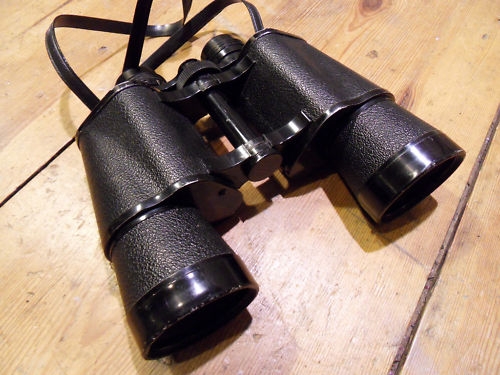

Am pus mana pe un binoclu marca Revue Vergutete Optik 10x50mm,made in Japan...pretul a fost foarte OK...are o mecanicã de exceptie...culmea e cã pe net n-am gãsit absolut nimic legat de acest model...e in stare relativ bunã,dar e decolimat rãu de tot...se meritã reconditionat sau mai bine sã-i folosesc componentele (aveam de gand sã-mi fac un spotting-scope) ?...se ocupã cineva cu reconditionarea binoclurilor,la un pret modic ?...multumesc anticipat pentru sugestii Cool

Binoclu este bunicel,dar exista un proverb care suna cam asa:"Tot ce-i ieftin e scump",cu alte cuvinte platesti de doua ori.Cel mai important lucru la un binoclu este colimarea.Ca sa nu fii prea dezamagit,poti incerca tu sa-l colimezi,dar niciodata nu o sa fie cum iese din fabrica.

Asta cam așa este, Dan!
Optica este bună, se merită recolimat, adresează-te lui Zoth, dar trebuie să ai răbdare... Smile Eu am prea multă uneori, așa că binoclul meu 7x50 (asemănător cu al tău) încă așteaptă...

raspunsul meu e cam intarziaat dar puteai sal colimezi si tu, are niste suruburi foarte mici de cam 1 mm alea trebuie gasite si invartite ba una ba alta pana o sa vezi clar

Nu toate binoclurile au șuruburi de colimare și nici nu au prismele fixate prea bine în locașuri, la un șoc mai mare sărind de la loc. Se pot foarte ușor recolima, regăsind poziția inițială. Colimarea obiectivelor este și ea relativ simplă, dacă sunt așezate pe inele excentrice. Doar alinierea tuburilor este puțin mai dificilă, defectele mecanice fiind mai greu de reparat.

@needweed: esti sigur? Wink
Edit: nu am vazut mesajul lui Erwin... Rolling Eyes

MesajTrimis: 27 Apr 2012 22:33 Download mesaj
trebuie desfacaut invelisul de pe binoclu, eu la toate am vazut chiar si la cele mai ieftine de jucarie

Ale mele nu au învelitoare din cauciuc ci un strat de plastic sau email gros care nu se poate lua jos. Însă sunt ceva mai vechi...

needweed a scris:
Da' din-alea metalice in intregime, fara invelisuri din cauciuc ai vazut? Evil or Very Mad
