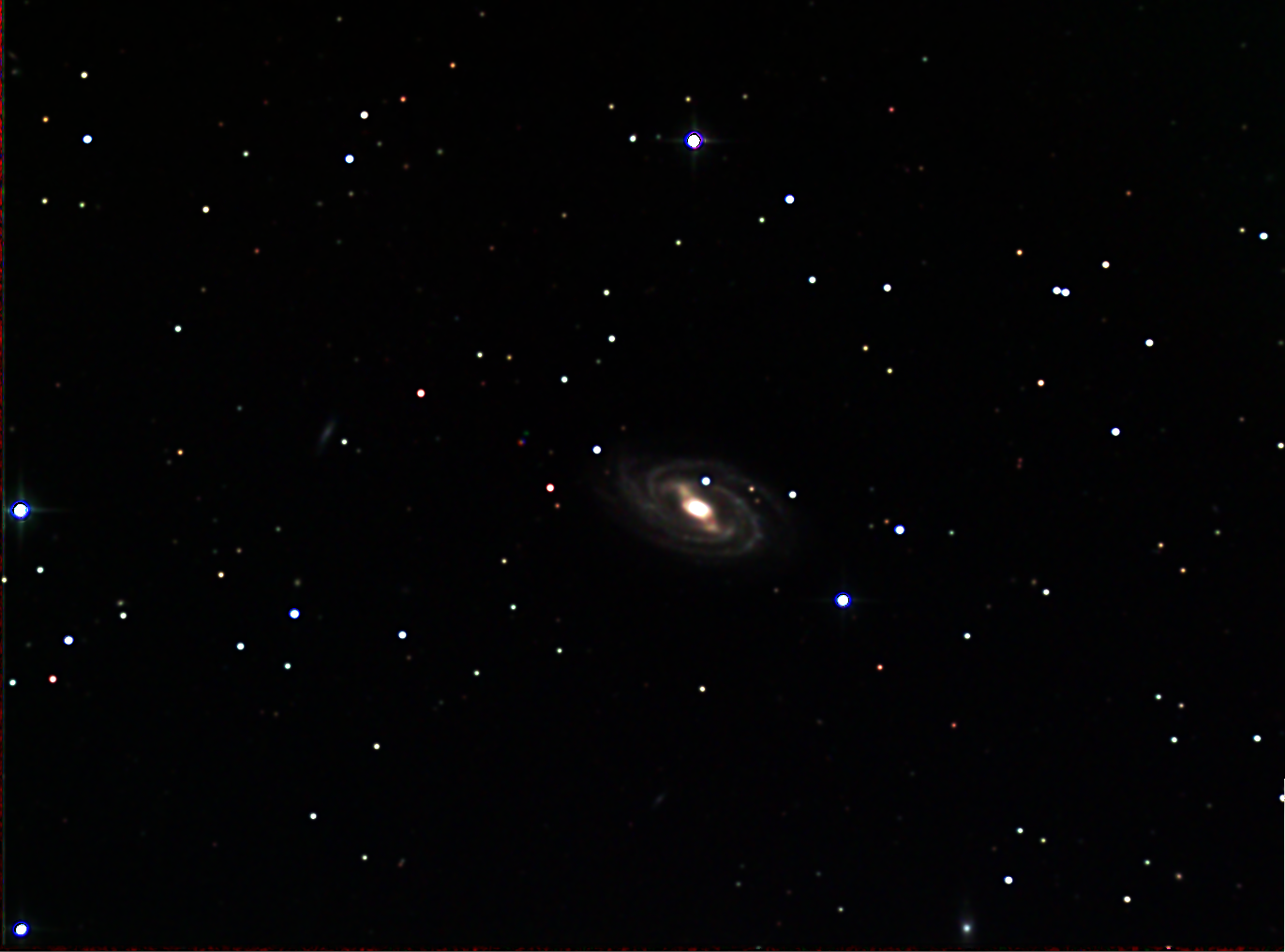

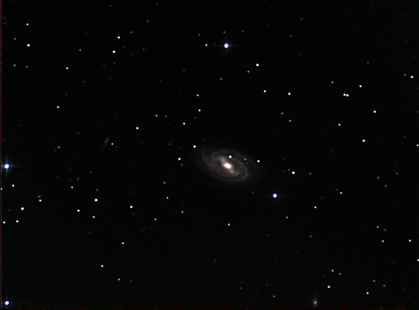

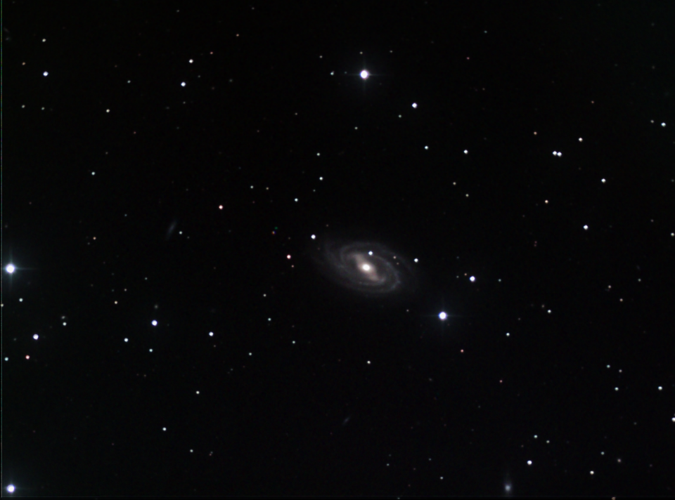

Dupa o saptamana grea, sfarsitul saptamanii trecute l-am petrecut sub stele. Vineri spre sambata m-am odihnit dar sambata si duminica pana dimineata si luni doar pana la 1:30 (1, 2 si 3 mai) nu am pus geana pe geana. A fost un regal astronomic.
Abia astazi am inceput sa prelucrez pozele (o parte) si mi-a luat toata ziua sa fac zeci de incercari ca sa scot astea de mai jos.
Deci:
Camera ATIK 314L+ mono cu filtre LRGB, astrograf AT8IN newtonian f/4, ghidaj prin finder-guider cu barlow 2x si PHD, achizitie MaximDL, EQ6 cu EQMOD
Luminanta - 9x60 sec + 36x120 sec + 9x300 sec
R,G,B -16x30 sec fiecare, bin2
Bias, flaturi la toate, dark-uri doar la luminanta (am uitat sa fac dark-uri la RGB bin2)
Prelucrare:
MaximDL - calibrare + stack + combine color
MaximDL - deconvolutie (primele 2 poze) si wavelet (Mexican Hat) ultima
Photoshop CS2 - levels, curves, contrast, color
Photomatix - HDR (primele 2) si Exposure Fusion (ultima)
Rezultatele sunt destul de diferite si sunt naucit de variantele posibile. Nu exista reteta standard si sunt convins ca se poate scoate mai mult din pozele brute. E chestie de experienta.
La primele doua poze, din cauza deconvolutiei, stelele au capatat un halou intunecat in jurul lor, care nu-mi place. Nu stiu daca e o optiune potrivita sau sunt niste parametrii care trebuie setati mai bine. In schimb detaliile din galaxie au iesit foarte bine in evidenta.
La ultima, cea cu wavelets, nu s-a mai intamplat asa ceva dar detaliile sunt mai estompate. Am observat ca dupa ce faci deconvolutie nu mai merge wavelets si invers. E ok asa sau sunt eu prea prost?

Ultima varianta este dupa parerea mea cea mai buna!
Ai pregatit cu migala clipa asta , dar ti-a iesit. Bravo Cristi ! Cred ca o sa mai vedem multe realizari astrofoto marca jimao22.
NDan
Mesaje: 2188
MesajTrimis: 06 Mai 2012 22:42 Download mesaj
Titlul subiectului: Re: M 109
M109 - un subiect dificil, ultima imagine a iesit cel mai bine - si pe forum nu cred ca exista pana acum una mai buna - felicitari! Nu cred ca era nevoie de HDR, ar fi iesit mai bine cu cat mai multe cadre de 5min. La deconvolutie trebuie sa protejezi stelele cu o masca (deringing).

Intr-adevar frumoasa poza. Cat despre reteta de prelucrare inclin spre a treia varrianta.

Ultima, arata foarte natural, felicitari. Vad ca te descurci foarte bine cu LRGB, eu mai am niste meciuri pana imi plac culorile.

Pune cadrele stack-uite pe un server public cum a facut Emil Kolbert.
Referitor la deconvolutie, nu cred ca ar trebui folosita fara un motiv serios cum ar fi imagine miscata sau imperfect focalizata.
Retete de-a gata exista dar rezultatele sunt cel mult "sub optimal".
Daca vrei mai mult, trebuie sa te concentrezi la ce doresti sa obtii din imagine.
Si sa cunosti ce se poate si ce nu, cu fiecare metoda care o folosesti.
De aici incepe arta (si stiinta).
Mesaje: 2188
MesajTrimis: 07 Mai 2012 17:04 Download mesaj
@nobody, prin deconvolutie in mod normal se incearca diminuarea efectului de blur al atmosferei ce nu are legatura cu focusul / trackingul, desi deconvolutia se poate folosi cum ai spus si in aceste cazuri pentru a mai repara ce se mai poate.
Mesaje: 5334
MesajTrimis: 07 Mai 2012 17:48 Download mesaj
Din pacate, nu functioneaza prea bine la obiecte nepunctiforme si cu zgomot.
Cred ca wavelets poate face treaba mai buna. Desigur, nu aplicat orbeste.
Deconvolutia in sine a fost gandita pentru a corecta distorsiunile optice si miscarile din timpul expunerii.

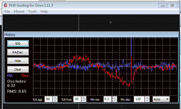

Si am si un raspuns pentru ce nu am incercat expuneri mai lungi (desi mi-as fi dorit). Am vazut odata pe graficul PHD chestia asta si mi-a fost teama sa nu ruinez toata seara incercand expuneri lungi si ratate.
Cred ca este de la vre-un cablu care s-a agatat cumva, desi sunt atent la chestiile astea. Desi este la declinatie... Nu stiu ce sa zic. Nu s-a mai repetat.

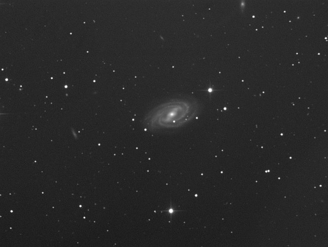

eu m-am rezumat la calibrarea/stackarea si apoi un simplu stretch pe cadrele de 5 min - fara altceva - arata deja ok. ma interesa flexura diferentiala si se pare ca exista aceasta problema, desi nu foarte grava, eu am evaluat-o undeva la 0.3" / minut.
9x5min calibrate cu dark, flat, bias

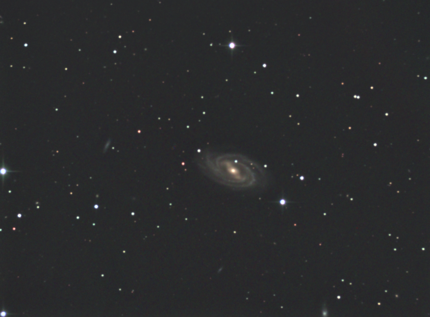

Iata si prelucrarea facuta de Marian Achim, pe baza imaginilor brute trimise prin link-ul de mai sus.
Verificarea FWHM in DSS a dat 5.31 si Marian a zis ca e un pic in afara focusului.
E posibil sa fie asa, eu nu am mai focalizat peste noapte (cum se face in mod normal cand temperatura scade), prea mergea bine totul si mi-a fost teama ca pierd ceva pe drum dupa o astfel de refocalizare.
