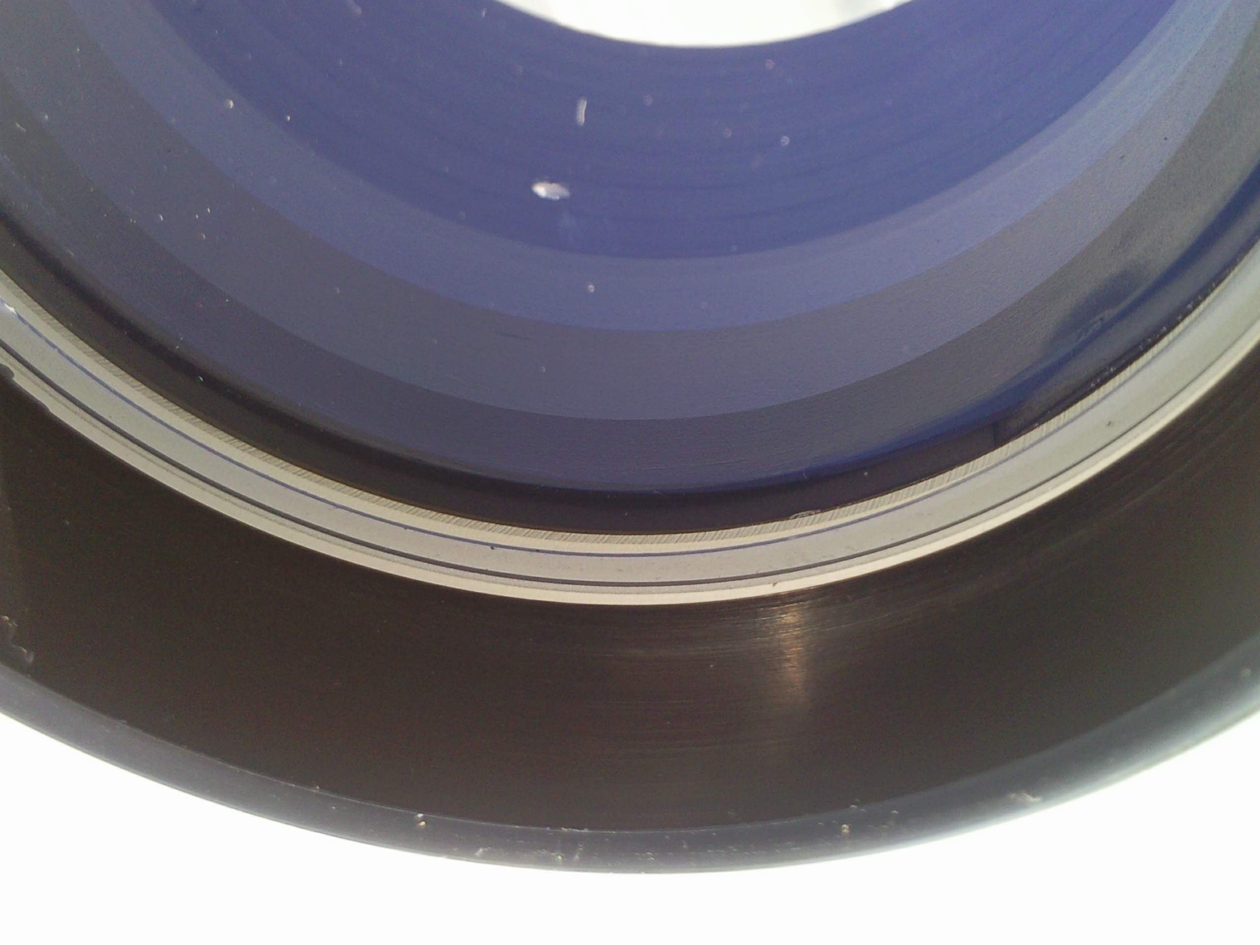

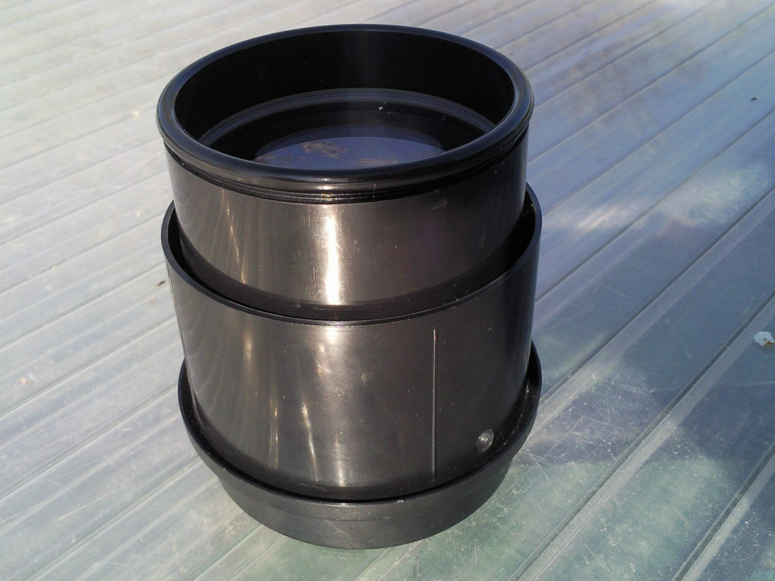

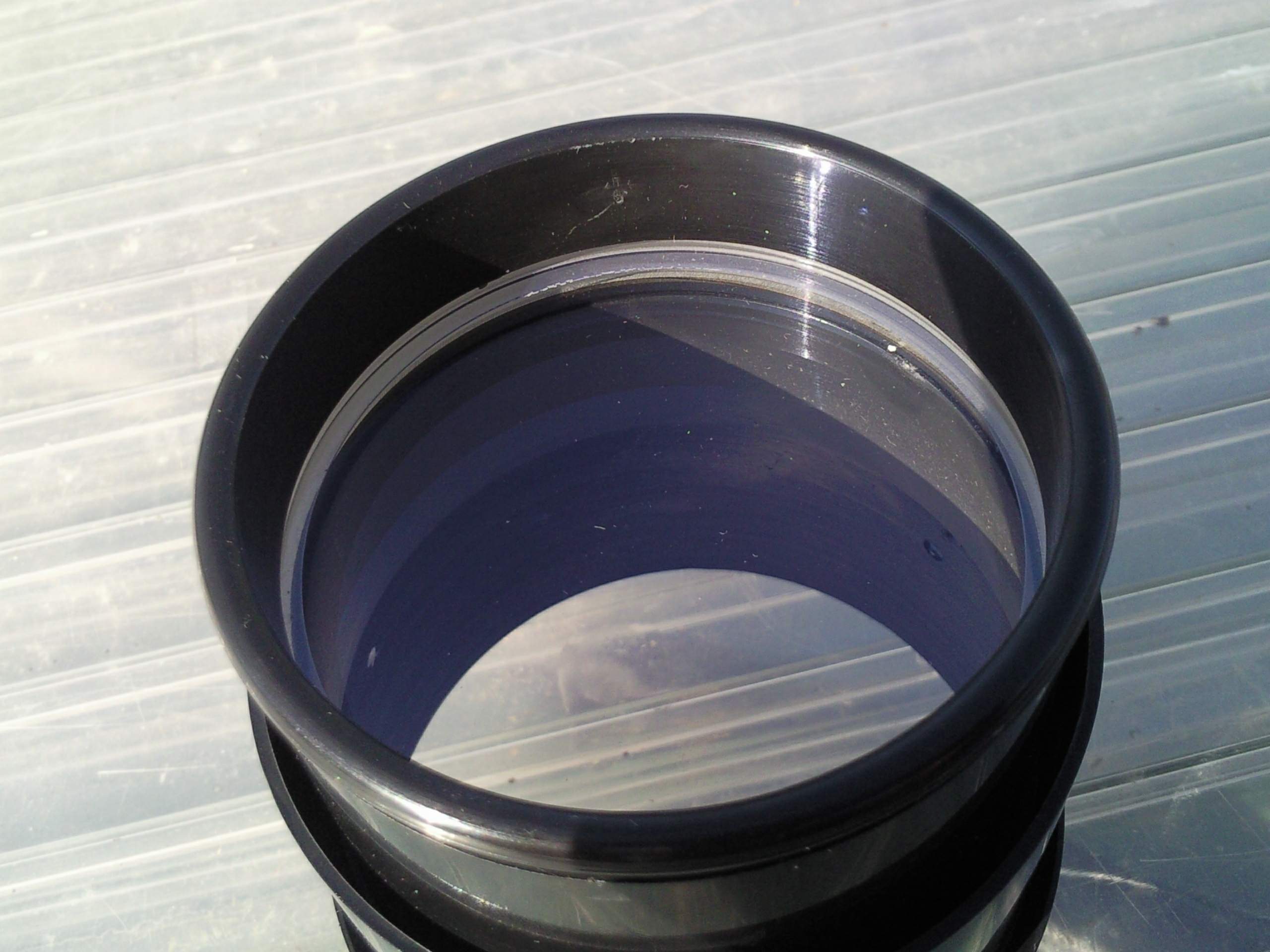

Cu ceva timp in urma mi-am achizitionat un obiectiv acromat 80/900 care,dupa parerea mea,este foarte bun. Planul meu e sa construiesc o luneta cu acel obiectiv. O parte din componente le voi prelua de la vechea luneta si le voi adapta la noua luneta.
Stiu ca pe forum sunt multi specialisti in ATM si,cu aceasta ocazie,ii rog sa ma ajute sa construiesc aceasta luneta. Orice sfat este binevenit.
Prima problema : Nu am gasit un tub pentru obiectiv. In general,sunt tuburi mai mari. Eu am nevoie de un tub cu diametrul de 85mm si lungimea de 900mm. Daca stie cineva unde pot gasi un tub cu aceste dimensiuni,il rog sa ma ajute.
