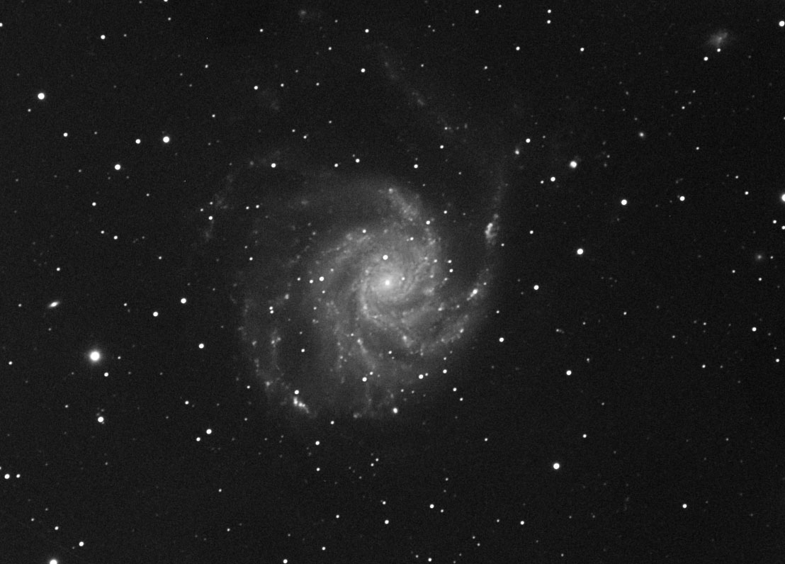

montura heq5, ed80 cu o camera atik 314L+ de imprumut si filtru IR-cut, ghidaj SW70/500mm, meade dsi, phd (rms ~ 0.22), fwhm ~3.7 (dupa dss).
locatie: acasa, pe platforma viitorului observator ce ia contur...
1x8min + 14x5min + 4 x 2 min la 0 grade, 9 dark-uri, 10 biasuri.
scuzati lipsa flaturilor. magnitudinea limita cu unimap > 16.5
primea mea prelucrare a unor cadre luate cu atik, mai trebuie sa lucrez aici:
m101, 1 ora si 16 minute
 Marime fisier:  158.98 kb

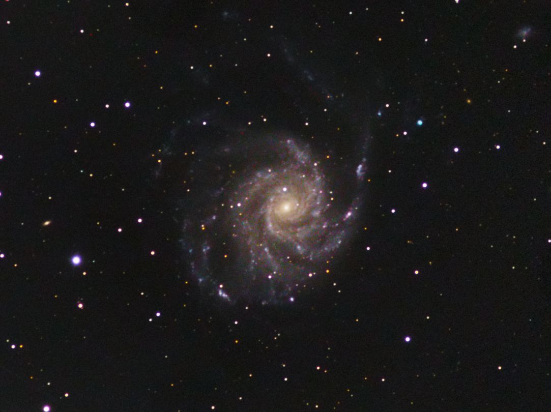

mai am de invatat pe prelucrare, dar totusi un prim rezultat combinat LRGB:
15 minute pentru fiecare canal R G B . Inca nu am folosit canalul H-alpha.
m101, aproximativ 2h

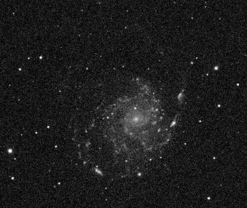

Asa arata M101 in 18 minute de H-alpha.
Si o imagine in care am bagat si canalul L:
h-alpha

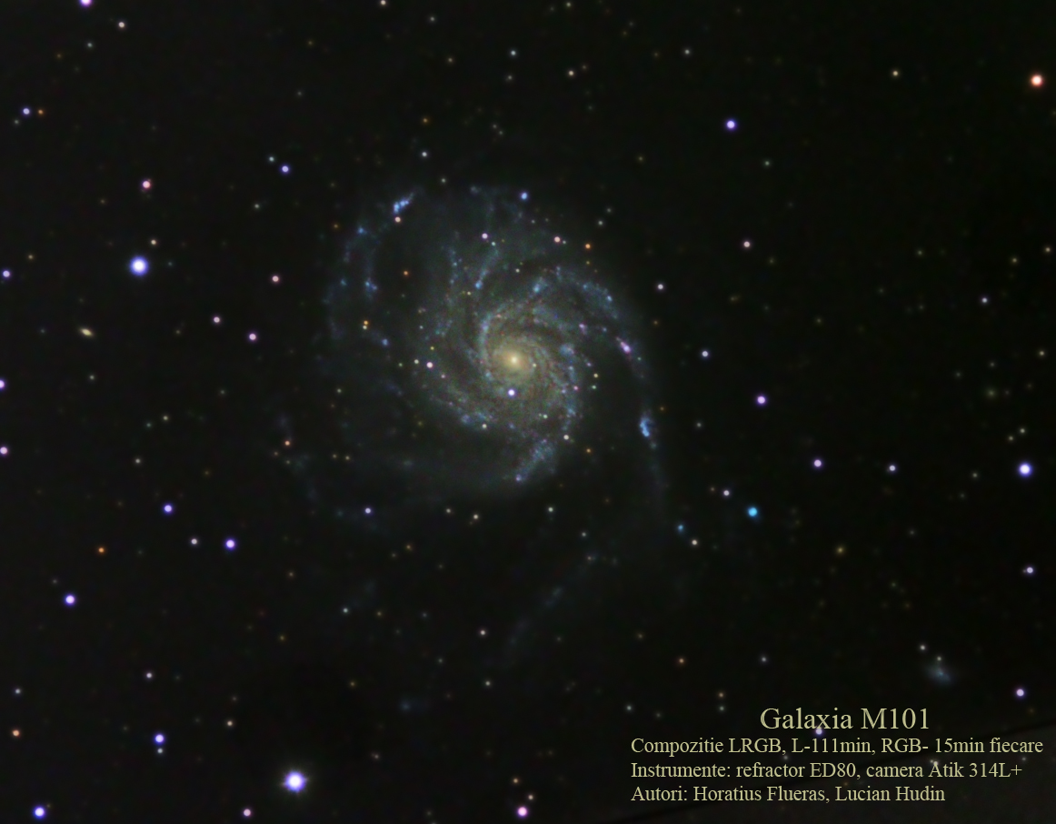

Am reprelucrat imaginea, in ceea ce eu consider a fi o forma semifinala in LRGB. Timp de expunere: 111 min luminanta, RGB- 15 minute fiecare, total 156 minute expunere. Prelucrat in CCDSoft, CCDstack, MaximDL, Photoshop, aprox. 5 ore de butonat calculatorul de la cadrele brute pana la imaginea de fata. Ar mai trebui adaugat canalul H-alfa la cel color intial, si reprelucrata imaginea. Ce nu am stiut, si poate e responsabil de nuanta albastra sunt ponderile filtrelor LRGB Baader. Am pus 1 -Rosu, 1,2 - Verde, 1,2-Albastru. Daca cineva si-a calibrat filtrele Baader pe stea, sa imi spuna si mie ce ponderi sunt corecte.

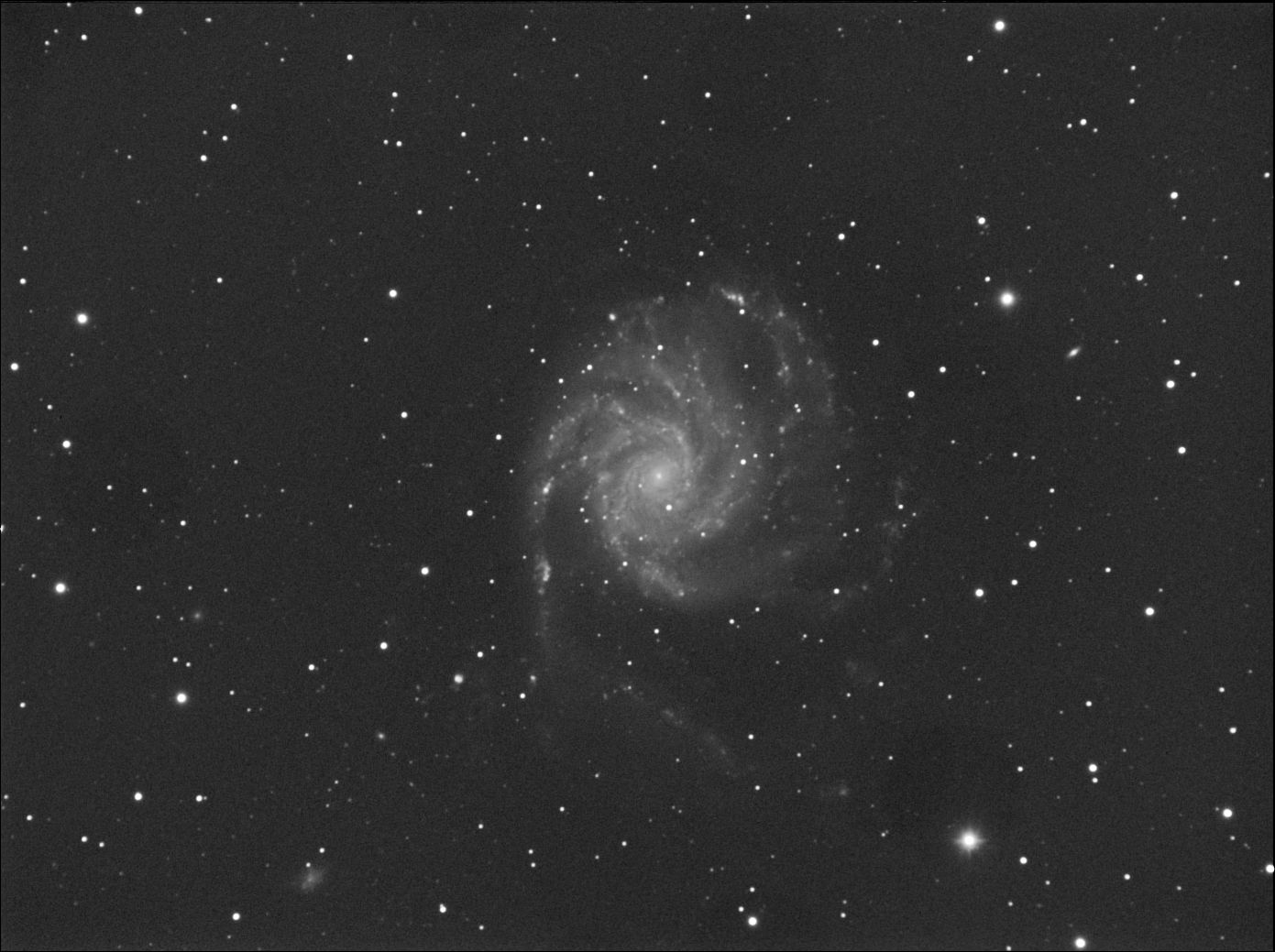

e un obiect greu, pentru detalii mai bune trebuie rezolutie mai mare.
cele mai bune detalii se vad tot in alb-negru, stack aditiv cu dss, aprox 2 ore de luminanta.
m101 2 ore
 Marime fisier:  131.12 kb
 Vizualizat:  de 6762 ori
