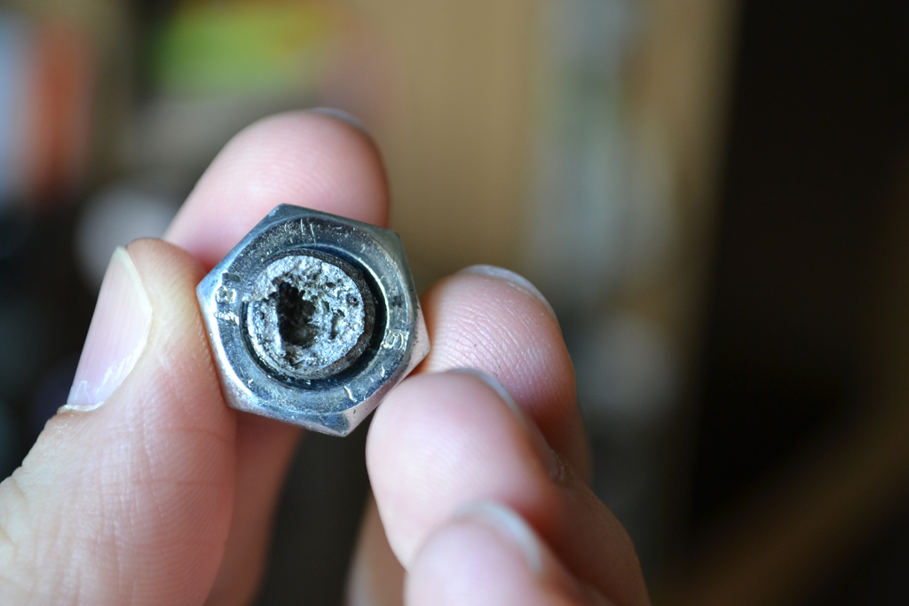

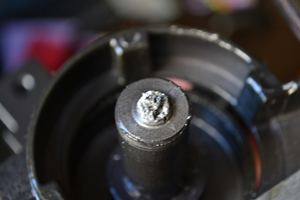

Ieri dimineata pt. ca avea sa merg la tara (in apropiere de Bucuresti, SLobozia Moara), am zis sa-mi reglez putin montura AZ3 din posesie ca avea un joc intre montura si trepied. Bun, am zis eu si am pus mana pe o cheie sa strang piulita ce le uneste ca ma gandeam ca s-a slabit si nu mai tine montura lipita de trepied. Fara sa depun un efort cat de mic, si fiica mea de 4 ani ar fi strans mai tare decat am facut-o eu, am strans piulita de doua ori, scurt. Nu am facut un tur de 360 cu cheia ci doar doua miscari de , sa zicem, 25-30 grade. Moment in care la a doua miscare s-a frant surubul, o parte ramanand in piulita.
Credeti-ma ca am crezut ca mi se face rau. Acum inainte de tranzitul lui Venus din 6 iunie Crying or Very sad .

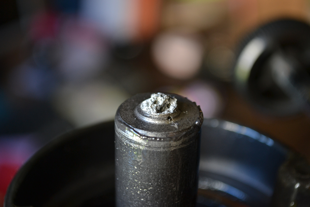

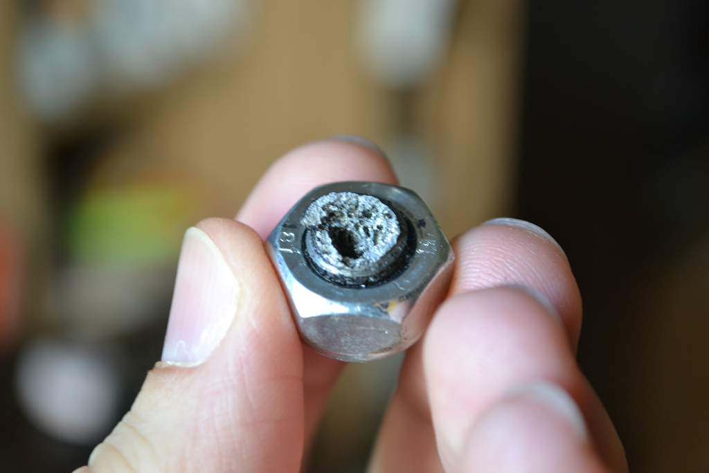

Piulita s-a miscat foarte usor, ca si cum era desfiletat. Ceea ce am constatat la bucata rupta de surub m-a lasat perplex. In primul rand nu era un surub individual ci e vorba de o piesa care se termina intr-o tija cu cap infiletat (o pesa turnata). Materialul folosit e ceva gen fonta, fara o densitate mare, dar nici aceasta nu ar fi problema, ci faptul ca piesa respectiva cand a fost turnata nu i-a fost scos tot aerul din materialul turnat in matrita. Drept pt. care acel cap filetat, si probabil intreaga iesa sau chiar intreaga montura, arata exact ca o bucata de BCA ca un burete plin de bule de aer. DAca este asa inseamna ca descrierea acestei monturi ca fiind una solida este departe de a fi adevarat. Din nefericire garantia este, cred de doar un an asa ca nu pot returna piesa Sad
Ma gandeam sa incerc sa dau o gaura in piesa respectiva si sa-i introduc un surub cu o saiba mai mare care sa uneasca cumva angrenajul monturii dar din cate am observat ar insemna blochez miscarea lina a monturii pe verticala cu capatul surubului(prea inalt).

Multumesc de idee valy. Am sunat la dl. Costescu si a zis ca se rezolva, dar dupa mijlocul lunii mai. A zis ca nu a mai auzit asa ceva, ca sunt primul care a patit-o Very Happy.
In alta ordine de idei ma intreb oare cati, de pe acest forum, s-au mai lovit de probleme similare.
Parerea mea esta ca ori am avut ghinion si doar montura mea a avut acest defect(nu s-a scos aerul din materialul turnat cat era in stare lichida), ori aceasta montura are intr-adevar motive sa fie ieftina desi nu e prea ieftina(~350 lei).

AZ3 este o montura ieftina. Monturile bune incep de la 500-1000 euro in sus.
O montura de 80 euro nu este scumpa si normal ca prezinta si multe defecte.
Cu toate astea nu ar fi trebuit sa se intample ce ai patit tu.

Asta am zis si eu ca totusi e vorba de piesa ce sustine intreg angrenajul. E ca si cum la o structura de beton a unei case nu este bine compactat betonul si produsul finit ajungand sa arate ca ciocolata aerata Very Happy. Si la primul cutremur mai mare de 5grade pe scara Richter sa se naruie.
Adica macar aici sa nu se faca rabat. Dar sa zicem ca e vorba de exemplarul meu doar Very Happy cu ghinion.

Ii tragi una bucata gaura in piesa, dupa care o filetezi, montezi un prezon acolo, si gata treaba!

M-am gandit si eu la solutia asta dar nu stiu daca ar merge.
La cum arata piesa turnata nu stiu daca ar tine.
Am inteles oricum ca o sa-mi schimbe montura acolo de unde am cumparat tot echipamentul din dotare.
Daca nu si nu a sa vad daca bugetul se poate extinde pentru o montura noua....de data aceasta ecuatoriala.

Mai poti adauga un caz la numaratoare. Am patit-o identic cu AZ3-ul de la refractorul 70/900. Garantia iasa din discutie asa ca mai ramane sa incerc si eu solutia lui Alexandru cu gaura filetata. Oricum la cat de casant e aliajul ala nenorocit m-as mira sa pot face si gaura, darmite sa mai si reziste la strangere.
Pana una alta am o baza de montura tocmai potrivita pentru o distractie personala de pipe-mount.
