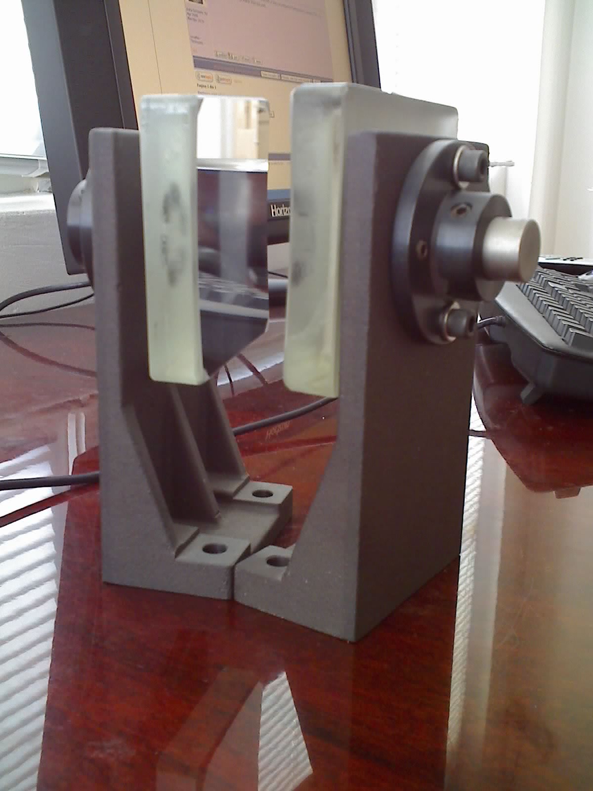

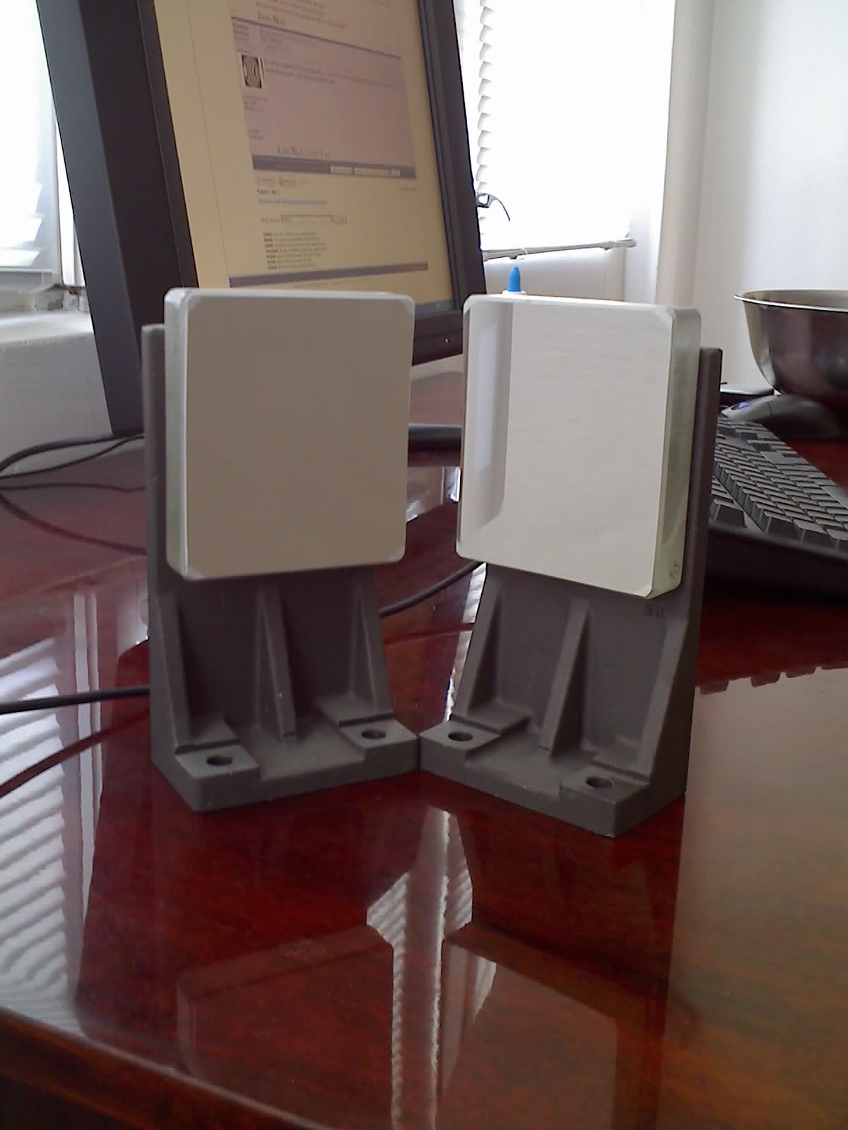

nobody a scris:
Cum, cu cine si cu ce ?
Am doua bucati concave dreptunghiulare de 80 pe 90 mm si cu focala de 400-410 mm. Ma gandesc ca daca sunt si parabolice (nu am verificat) , ar putea fi bune drept oglinzi centrale precum cea rotunda din filmul de mai sus.
catalin.
