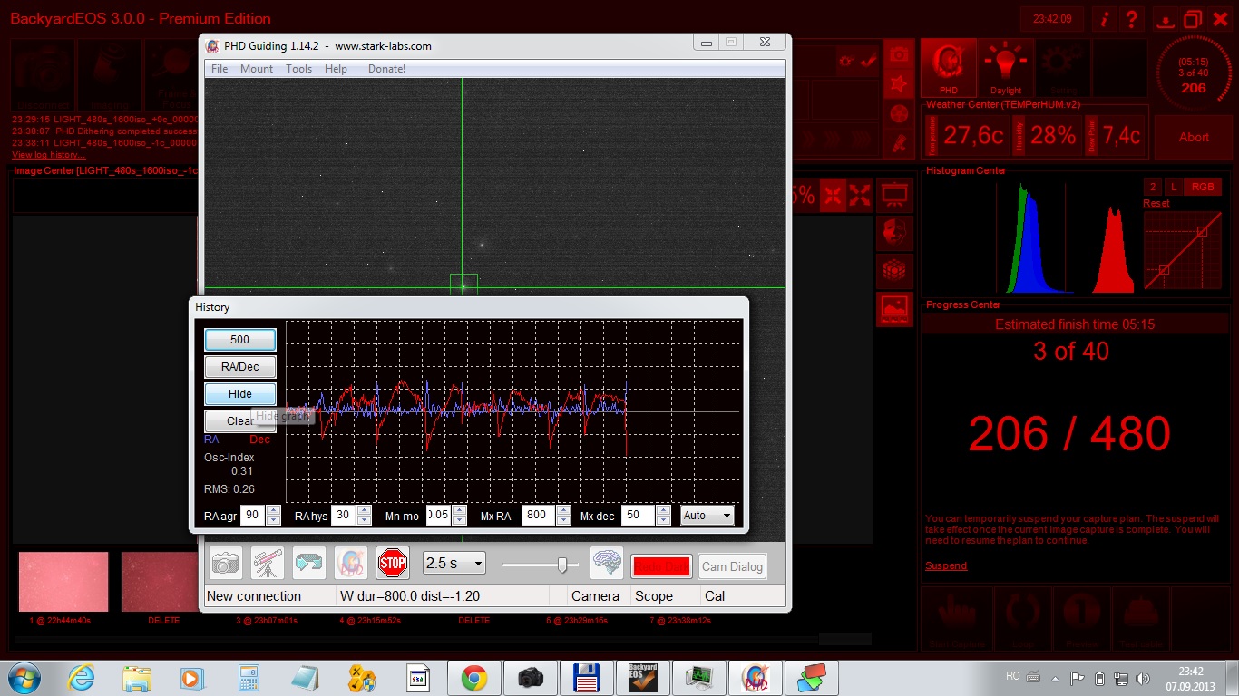

Aveti vreo idee de unde vin caderile astea ale DEC-ului?
Orice idee este binevenita Smile

daca centrezi o stea in ocular si montura raspunde instantaneu si precis la comenzi E-V N-S, nu prea are cum sa se intample asa ceva. O problema mecanica, trebuie investigat.

Asa i-am zis si eu.
E vreun corp strain in angrenaje sau backlash-ul (jocul) in roti s-a modificat. Trebuie desfacuta montura.

cred ca a fost ceva mecanic, am mai intalnit ceva de genu la Lisa iar atunci uitasem sa strang surubul care tine montura fixa pe trepied Embarassed
