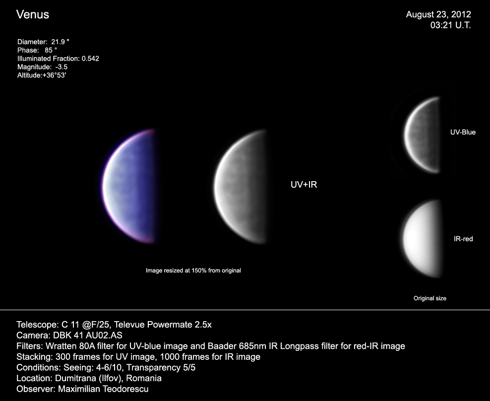

MesajTrimis: 23 Aug 2012 20:20 Download mesaj
Excelent Flavius !
Si eu tot in dimineata asta am reusit un Venus cu ceva nori, ce coincid cu ce ai si tu in imagine. La mine seeing-ul a fost de 4-6/10 variabil si am facut ceva mai devreme decat tine.
Am folosit un filtru Wratten 80A, albastru deschis.
Imagine e atasata.
Numai bine, si lasa ca deocamdata merge si fara scumpeturile de filtre UV Wink

Pentru a evidentia norii mai bine si ca sa nu imbatraniti jucandu-va cu levels-urile pe toate canalele (si contrastul derivat din ele) se poate folosi filtrul Tonal Contrast din plugin-ul de PS Nikon Color Efex Pro cu rezultate remarcabile. Nu e free plugin-ul dar cu trial-ul va puteti face o idee.
Aceasta procesare nu adauga elemente noi in imagine ci doar le imbunatateste pe cele existente. Si cu oarece exercitiu merge minunat la toate planetele Wink (de DSO nici nu mai vorbesc)...
