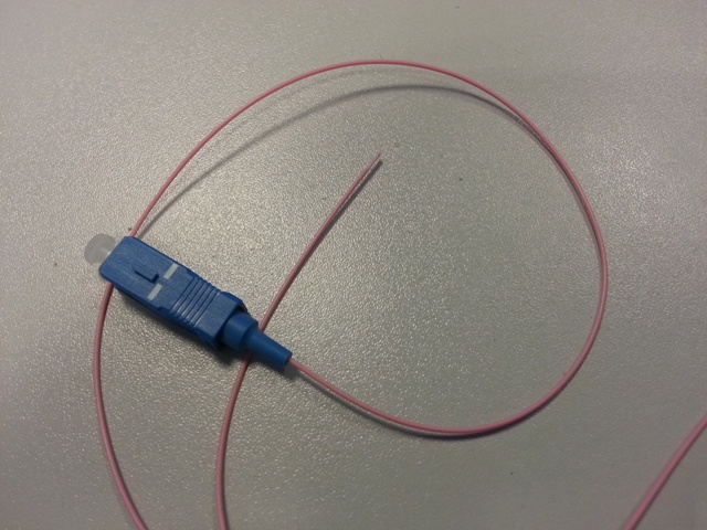

2) un patch cord de fibra optica - 'dez-izolarea' lui a fost un dezastru, fibra in sine este extrem de casanta, iar la un diametru de 0,1mm este dificil de manevrat fiind aproape invizibila din anumite unghiuri. Cred ca am spart in penseta cel putin 4-5 bucatele de fo, plus inca pe atatea 'pierdute' din aceeasti penseta.

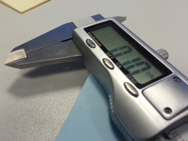

 Marime fisier:  64.09 kb
 Vizualizat:  de 2225 ori
fibra optica dezizolata

patch cord-ul de fibra optica.
 Marime fisier:  128.4 kb

Ei, n-as zice ca s-a chinuit chiar degeaba, pana la urma a obtinut un ocular cu reticul Smile Nu era mai simplu cu un fir de kevlar din acel patch-cord, sau sunt prea groase ? Alea sigur nu se rup.

Aveam ca alternativa si fir de cupru (de la bobine) cu diametru tot de 0.1mm sau chiar mai mic - un 0.08-0.07 poate. Patchcord-ul de FO nu are acel fir de kevlar
