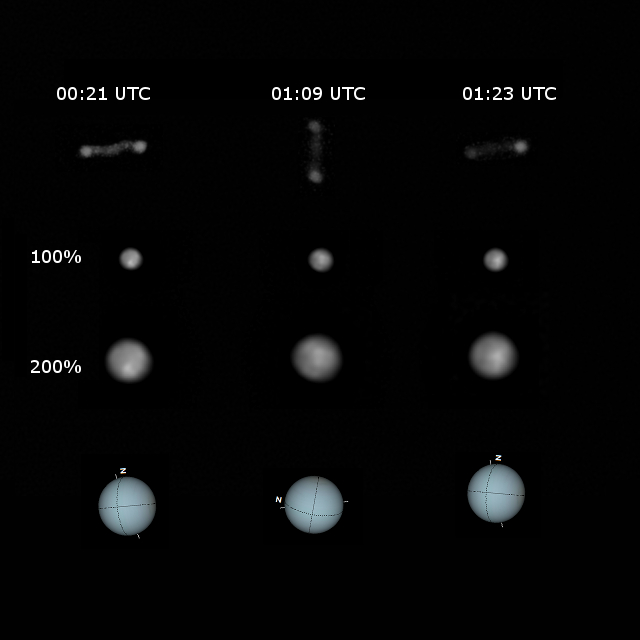

Noaptea trecuta am facut timp de 4 ore capturi ale lui Uranus cu filtru IR 685nm(Baader).
Cel mai bine au iesit capturile cu timp de expunere in jur de 200ms. Pe doua dintre ele cred ca am "detalii" adica diferente de luminozitate une sunt benzile si polii.
In imagine se vad : ora capturii, unde e situata orizontala (a doua captura e cu capera rotita la 90° pt confirmarea detaliilor) imaginile la 100% si 200%, si pozitia planetei cu winjupos in funtie de orizontala si ora.
Meade LX200 254mm, barlox 2x, filtru IR685 si camera IDS ruby.
Capturi de 10 minute, in jur de 2500 imagini retinute din 3000.

Hmm..M-ai facut curios Flavius. Eu tocmai ma pregatesc de iesire la o sesiune la Jupiter, si daca tot o sa fiu "pe acolo", poate incerc si eu un Uranus.
E destul de rar ca amatorii sa surprinda detalii pe aceasta mica planeta, chiar si in IR.
E foarte bine ca ai rotit si camera si ai lasat si driftul in ascensie pentru a o orienta N-S.
Daca intr-adevar alea sunt detalii adevarate Felicitari !!! Cu trei de "!".
Daca nu ai oricum un Felicitari ! (doar cu un "!").

Uite ce ar fi trebuit sa iasa daca ai fi avut conditii perfecte si un instrument mai mare:
-ultima imagine de pe pagina asta
http://alpo-j.asahikawa-med.ac.jp/kk12/u120808z.htm
E a celebrilor tai "co-nationali" ce se joaca cu refractorul de 1 metru de pe Pic du Midi.
Asta trebuie sa urmarim si noi in imaginile noastre :p

Stiu poza de pe Pic du Midi cu telescopul de 1 metru, e foarte reusita. Si in 2011 au facut una f. buna, se vad bensile si in bonus o furtuna.
Cu un 10" nu se poate obtine asa contrast, chiar si pe o imagine de 3 ori mai mica. Chiar de-ar avea optica perfecta, trebuie un diametru un pic mai mare.
Pozele mele au fost dezbatute in lung si lat pe un forum francez, inclusiv de unii din echipa ce a facut poza de la Pic du Midi.
Concluzie: sunt sceptici, punctele luminoase ar fi zgomot.
Ceea ce eu zic c-am reusit pe pozele 2 si 3 (prima nu are nimic) e sa am intr-o parte o emisfera mai luminoasa cu un pol intunecat (aia cu banda in IR pe poza de la Pic du Midi) si cealalta emisfera ceva mai intunecata cu polu un pic mai luminos.
Cred ca se poate un pic mai bine cu un 10" daca e seeing super, dar oricum nu ceva de genu pozei facute cu telecopul de 1 metru.
