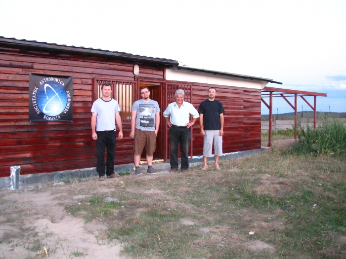

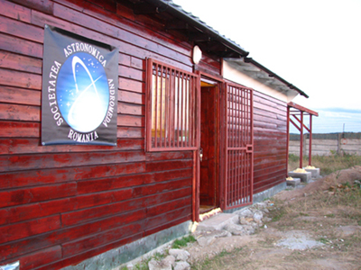

In 2010 am decis sa construim un observator astronomic. Dupa 2 ani cladirea observatorului astronomic Andromeda este gata. Din ce stim pana acum probabil ca este primul observator astronomic construit de o asociatie de astronomi amatori din Romania, doar pe baza resurselor proprii ale fondatorilor. Observatorul va gazdui telescoapele membrilor asociatiei. Si doua poze mai jos si la adresa http://www.astrocluj.ro/resurse.html

o alta poza cu cei patru membri fondatori ai astroclubului, membri si pe acest forum, de la stanga la dreapta horatius, tarfin, theogon, auriga.

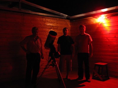

O poza din interiorul camerei de observatii. Mai sunt de instalat o bariera antipraf, niste chedere la inchidere, senzori de alarma si o actionare mecanica/electrica la acoperis, dupa care va putea adaposti permanent telescoape instalate pe 2 stalpi metalici. Pana se rezolva acestea ramanem la trepiede.
