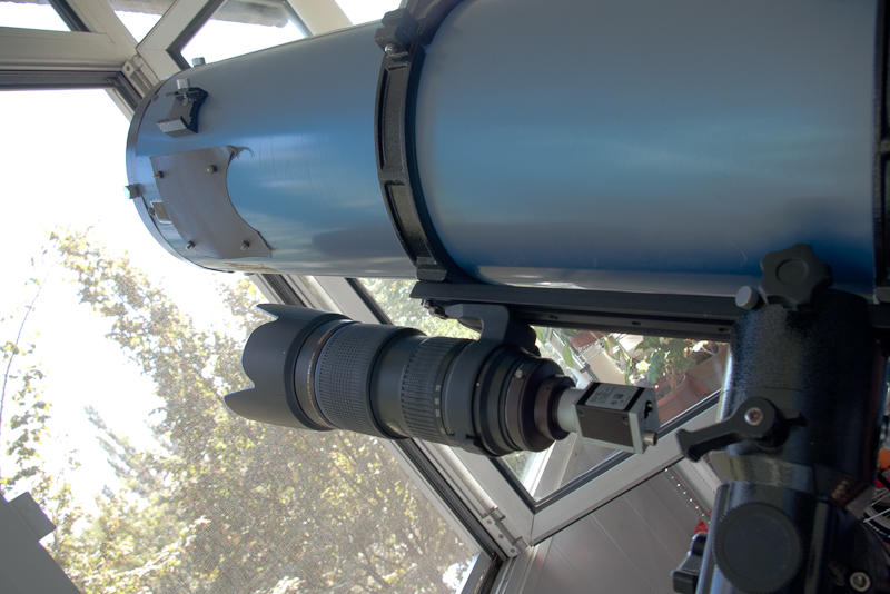

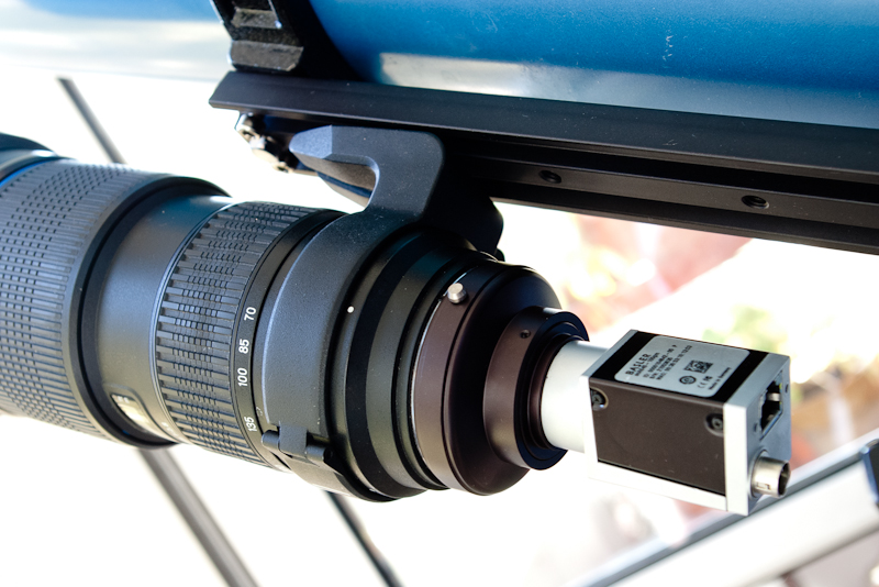

M-am pregatit sufleteste si nu numai, astept momentul sa testez Pleiadele ca sunt in pozitie favorabila: am gasit un adaptor interesant c-mount - pk, exista si pentru alte monturi, nu regleaza diafragma dar se rezolva cu o sarma.
Adaptor C-Mount - PK si fixare obiectiv pe sina
 Marime fisier:  348.9 kb
 Vizualizat:  de 3859 ori
 Marime fisier:  318.41 kb

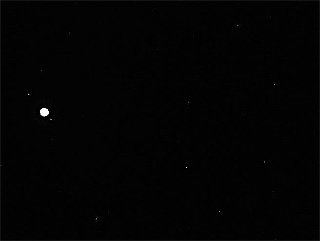

Expunere 44ms, stack 1000 cadre, o zona in jurul lui Jupiter, ~200mm f2.8
 Marime fisier:  20.3 kb
 Vizualizat:  de 3825 ori

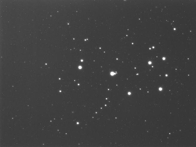

MesajTrimis: 15 Oct 2012 23:02 Download mesaj
Acum o saptamana am incercat Pleiadele, desi am inceput increzator m-am dezumflat rapid cand am vazut ce iese din DSS. De curiozitate, pun un cadru, 20sec, gain 200 din 1000, ~130mm f2.8 ghidat prin 600mm. Am facut doua secvente de 20 de cadre, una cu gain 0, alta cu gain 200 (nu stiu ce iso ii corespunde). Are un gradient destul de mare intr-un colt, probabil ii trebuie racire + dark. Dar prea mare lucru n-a iesit, era si luna aproape. Cred ca trebuie sa reiau cu expuneri mai mari si eventual f/4 ca asa ies stelele prea mari. Nici focusul nu e prea bun, inelul are cursa mica, trebuie sa-i fac un levier care sa permita o ajustare mai fina.
 Marime fisier:  157.52 kb
 Vizualizat:  de 3768 ori
