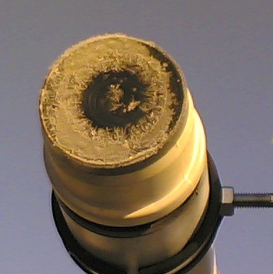

Eu am confectionat o carcasa din tevi de PVC. Partea din fata e din plexiglas de 4mm grosime, iar pe partea interioara in contact cu aceasta fereastra am pus un rezistor de 100ohm 10W conectat la 12V pentru a preveni obturarea datorita brumei, sau inghetului.
Desi camera mea e orientabila alt-az. de multe ori am uitat-o indreptata catre zenit in plina expunere la luminma solara. Deja am doi "hot pixels" la ea, nu stiu daca, cauza e soarele sau datorita provenientei din China a camerei (unul a aparut inaintea expunerilor la soare).
Eu folosesc un obiectiv de 1,2mm focala 171 grade camp.
Pun si o poza cu camera asa cum arata iarna inainte de a-i pune rezistor de incalzire la "geam", si se vede si cum am realizat carcasa.
P.S.
Carcasa am vopsit-o in alb pentru a evita supraincalzirea in timpul verii.
 Marime fisier:  41.43 kb
 Vizualizat:  de 7289 ori

@ Robert - chiar nu imi dau seama de nimic din poza aia ... lentila nu este un fisheye? ... eu am sa il pun intr-un dom acrilic.

RobertG
Data inscrierii: 25 Dec 2009
Mesaje: 769
Localitate: Cugir
MesajTrimis: 07 Ian 2013 00:43 Download mesaj
Da, lentila e "fisheye", dar nu am vrut sa folosesc dom pentru a elimina din reflexiile parazite ce ma gandeam eu ca pot aparea pe el. Asa ca, am plasat camera in spatele acelei sticle acrilice plane, transparente care e si partea superioara a camerei, se orienteaza exact spre zenit. Am pus poza ca sa vezi cam cum arata iarna, daca nu-i pui incalzire, si ca sa iti faci o idee despre cum arata carcasa facuta de mine. Am realizat-o din doua tevi de plastic imbinate cu garnitura originala, subtiata putin ca sa se poata desface mai usor, iar cutia e absolut etansa. Ca sa nu mai existe confuzii, partea acoperita cu chiciura e chiar fereastra transparenta in spatele careia e lentila de camp larg.
achy1978
Data inscrierii: 24 Dec 2007
Mesaje: 1544
Localitate: Targu Jiu
MesajTrimis: 07 Ian 2013 01:47 Download mesaj
OK, acum am inteles ... aceea era chiciura de pe geam.

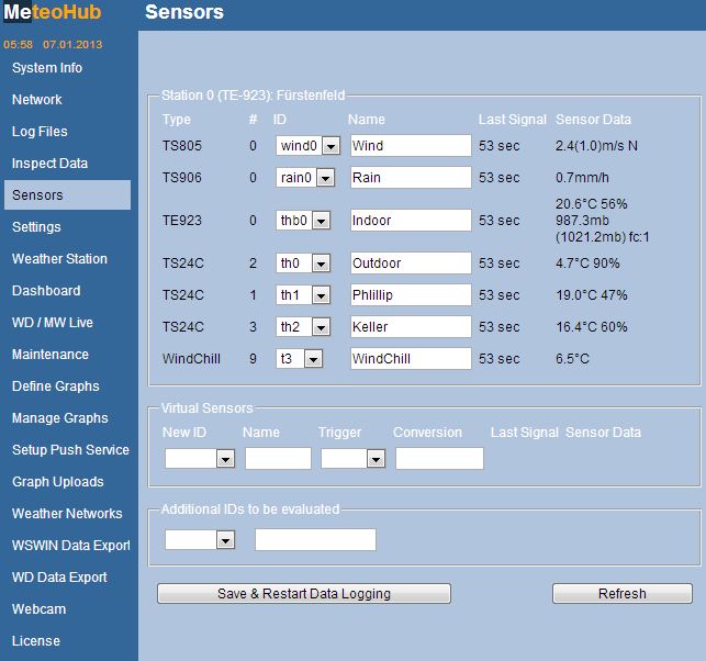

Hm, DBK-ul si pe timp de noapte si de zi? Din punctul meu de vedere este un pic overkill si nici nu vad avantajul.
Ca tot ziceai de statia meteo, eu personal as merge pe un webcam conectat la iconnect pentru timp de zi. Iti asigura accesul la statia meteo fara sa fie necesar un calculator pornit 24/24 (costuri de energie) si acest lucru poate fi facut atat wireless cat si wired.
 Marime fisier:  67.31 kb
 Vizualizat:  de 7161 ori

Ce e acest MeteoHub, Emil, ne povestesti si noua mai multe?
Observatorul meu va fi in curte si initial nu voi avea nevoie de statie meteo - asta pana la prima ploaie care sa-mi ude telescoapele. E o chestie pe care o am in vedere si eu pentru viitor, asa ca orice informatii sunt bune.
Emil
Data inscrierii: 30 Aug 2007
Mesaje: 1271
Localitate: Fuerstenfeld
MesajTrimis: 07 Ian 2013 14:33 Download mesaj
Despre Meteohub
http://wiki.meteohub.de/Introduction
Pe iconect am un consum de circa 5 W, nu am componente in miscare si nici probleme de temperatura, este de dimensiuni reduse, poate fi montat oriunde (in apropierea consolei statiei meteo) imi face inregistrarea datelor meteo de la toti sensorii (3 senzori externi: temp, umiditate relativa, ploaie, vant) si 3 interni (consola, camera copilului si pivnita). Poate fi conectate in mod direct pana la doua camere web care poate fi interogate extern prin interfata de gestionare. De aasemenea poate face upload la date pe pagina web sau retele de meteorologie de amatori
