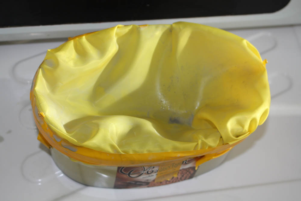

Am reusit sa procur o bucata de sita serigrafica cu ochiuri de 16 microni. Este din seria PE1000, are 190 fire/cm si este echivalenta cu seria PE1500. Mai exista niste site care in loc de PE (poliester) au indicativul PA(poliamida), care sunt si mai bune pentru filtrari, insa nu se gasesc pe stoc iar firmele de reclame nu aduc asa ceva. De comandat special, nici nu poate fi vorba.
Am facut un filtru dintr-o cutie de inghetata, careia i-am dat si o gaura in perete - in partea de sus - pentru a putea scurge apa dupa decantare, fara a scoate sita. Dupa mai multe teste am gasit ca o suspensie de cca 1 lingurita in 400-500ml apa, trece relativ usor, fiind nevoie doar de agitarea usoara a lichidului. Daca foloseam un vas mai mare, procesul era mai rapid; puteam sa filtrez cantitati mai mari, dar n-am avut nici unul de stricat la dispozitie, asa ca odata la 3-4 ore (cat las la decantat), golesc apa din filtru si mai trec 1-2 lingurite de abraziv prin el.

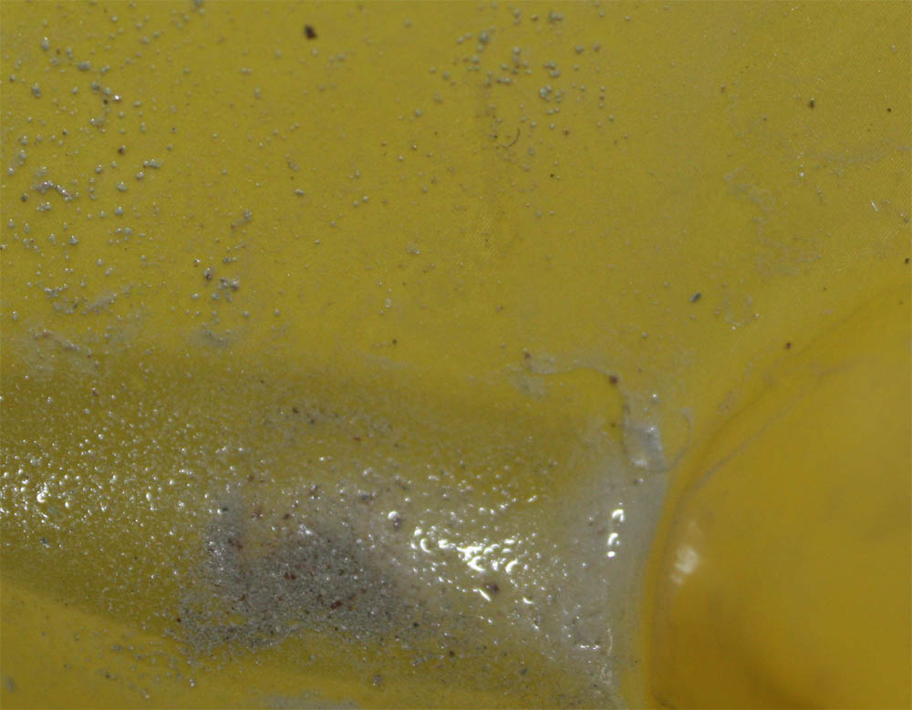

Dupa ce am trecut vreo 3 lingurite de abraziv 800 (carbura verde de siliciu) prin sita, am constatat ca abrazivul nu este prost - ci foarte prost. Am gasit chiar si granule de carbura de siliciu neagra cu marimi intre 50-100 microni (abrazivi 220, 150 si chiar 120).
Concluzia pe care doresc sa o impartasesc aici este ca abrazivii de la firma "Abrazivul" sunt inutili, in lipsa unei filtrari adecvate - cel putin aia fini.
Acum imi este limpede de ce m-am chinuit atat de mult la procesul de slefuire, fara sa obtin rezultate, ba chiar am si stricat oglinda.
Daca as fi stiut chestia asta de la inceput, in nici un caz nu as fi cumparat abrazivi de la "ABRAZIVUL". Prima oara au fost prost ambalati si mi s-au spart niste pungute (de hartie!) in pachet. Am crezut ca contaminarea s-a produs din cauza asta. La a doua comanda le-am cerut in clar sa-mi ambaleze in cate 2 pungi de plastic si sa aiba grija la manipulare, insa cand am primit pachetul, abrazivii erau in cate 2 pungi, dar tot din hartia aceea subtire. Macar nu s-au spart, dar oricum de data asta nu am comandat abrazivi grosieri.
Nici nu poti sa comanzi la "ABRAZIVUL" cantitati mici. A fost o provocare sa-i conving sa-mi trimita 500g...
Asa ca m-ar fi costat de 3 ori mai putin, daca as fi comandat de la bun inceput un set de abrazivi de calitate din strainatate, special facut pentru slefuitul unei oglinzi. Dar n-am gasit la vremea aia.
Singura "mangaiere" e ca acum cu filtrele potrivite o sa pot sa folosesc abrazivii pe care ii am si eventual o sa pot sa folosesc si restul la inca o oglinda (daca o fi). Dar tot e mai scump, chiar si daca ma voi apuca de inca o oglinda de 200mm si asta fara sa pun la socoteala munca suplimentara de filtrare, sau multele ore de slefuit inutil de pana acum.

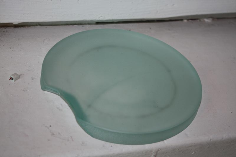

Am reusit dupa ceva peripetii sa finalizez slefuirea. Pe la "800" mi-a zburat din maini oglinda si desi am prins-o in cele din urma, inainte de a cadea pe podea, a apucat sa loveasca matrita si sa-i sparga o bucata din ea. Oglinda a scapat cu doar o infima ciobitura pe margine. Dupa ce am refacut un fel de cant la matrita, am continuat cu matrita in starea in care se afla. Datorita lipsei de timp am lucrat cu pauze mari si am terminat abia prin aprilie slefuitul.

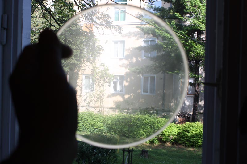

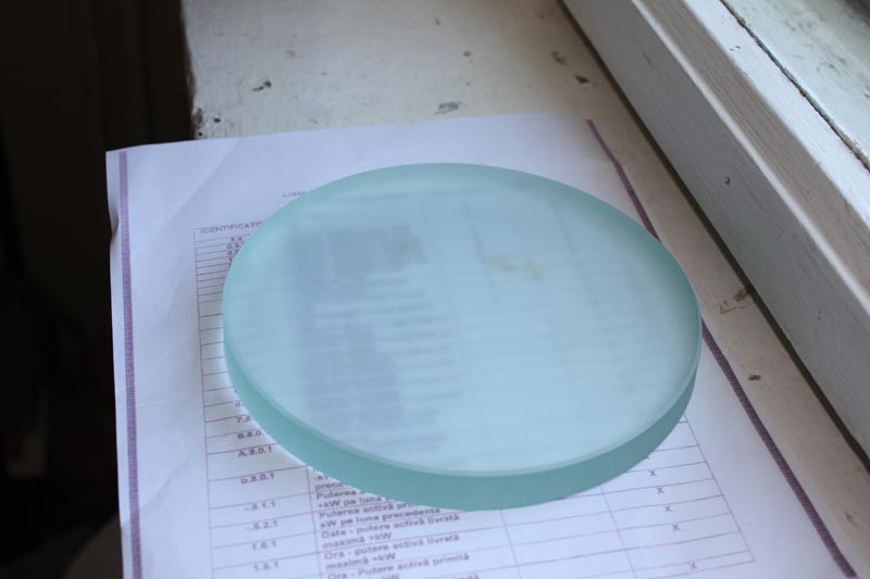

Dupa ce mi-am facut o matrita din gips m-am apucat de polisare cu oxid de ceriu. Dupa prima ora s-a limpezit suprafata oglinzii, in special pe margini. Eu citisem ca de obicei centrul se limpezeste primul. Am lucrat "TOT". Am atasat niste poze.
Dupa alte 2 ore "MOT", oglinda a devenit complet transparenta (n-am mai apucat sa fac poza cu ea in starea asta), cel putin pentru ochii mei. Am facut si testul cu laserul si am mai polisat apoi inca 2 ore ("TOT" si "MOT"), dar nu am mai sesizat nici o imbunatire la testul cu laserul - apare in continuare o prima reflexie destul de intensa, cam la fel de mare si intensa ca si la un geam obisnuit, uniforma pe toata suprafata oglinzii.
Intrebarea mea este: trebuie oare sa insist cu polisarea pana dispare complet acea prima reflexie a razei laser - asa cum am citit pe undeva?

Mesaje: 3760
MesajTrimis: 03 Iun 2010 17:25 Download mesaj
polisarea completa dureaza cel putin 20 ore . depinde foarte mult de cum a fost finisata cu abrazivii fini .
prima verificare se face privind reflexia unui bec cu filament , daca nu se vad granule fine pufoase e bine .
se poate trece la urmatorul test : din centru de curbura se emite cu o lanterna cu led puternic sau bec halogen . langa intoarcerea spotului se priveste cu ochiul evitand focalizarea directa in ochi . se vor vedea si cele mai fine granule ramase ca un cerc exterior sau pata centrala .
daca tot e curat doar urme de la apa stearsa si fire de praf se vad e perfect.
se mai poate privi cu o lupa 10 x cu iluminare din spate . suprafata sa fie "invizibila" doar ceva scame de praf sa se vada.

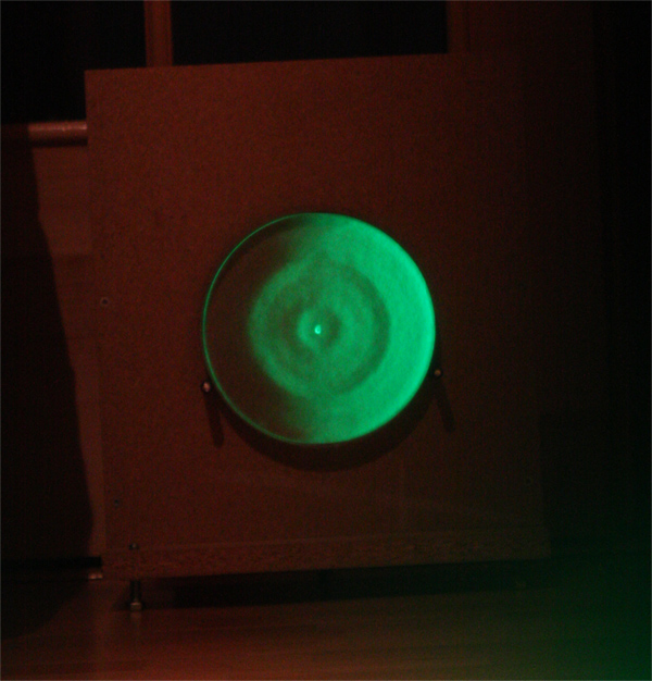

Am polisat oglinda cam 10 ore si am facut mai multe teste de verificare a suprafetei. La becul cu filament nu pot observa nici un fel de granule (dar poate ca nu stiu eu la ce sa privesc). Cu lupa inca sesizez niste puncte mici si chiar si cateva zgarieturi mici si f. fine. - dar per ansamblu suprafata e mult mai buna. O raza laser face o prima reflexie mult mai diminuata, aproape la fel de slaba ca pe suprafata unui ocular bunicel (pt comparatie). Am facut si verificarea cu iluminarea in centrul de curbura si am observat ca oglinda mea are 3 zone cu raze de curbura diferite!
Astfel ca am finalizat un aparat Foucault simplist si m-am aventurat sa fac ceva masuratori. Aparatul are pe masa mobila atat sursa cat si lama si e facut dupa niste planuri de la Stellafane. Daca ce am facut e corect, zona inelara exterioara a oglinzii are o raza de curbura de cca 2297 mm. Inelul intermediar pare sa faca un "null" la 1,59 mm mai departe de primul centru de curbura (si mai departe de oglinda). Pentru zona centrala nu pot zice sigur unde e centrul de curbura-parea ca e la inca 4,7 mm mai departe de al doilea centru de curbura (si fata de oglinda), dar nu sunt sigur pt ca zona e mica si aparatul nu permite o miscare fina a lamei ce taie fascicolul.
Diametrul zonei centrale este de 29 mm, diametrul exterior al zonei intermediare este de 98mm, iar oglinda are 160 mm (dar are si un sanfren de vreo 1,5 mm). Zona inelara exterioara are cel mai clar "null", iar zona intermediara pare sa aiba o "plaja" de cca 2 zecimi in care se petrec tot felul de lucruri Smile . Zona centrala ...
Cum nu pot aprecia situatia actuala a oglinzii as dori sa va intreb ce ar trebui facut pentru corectarea ei si cat de serioasa e problema.
Cu 2 ore de polisare inainte, am facut prima oara o verificare cu o lanterna cu led si atunci am observat prima oara cele 3 zone, dar nu sunt sigur daca diferentierea zonelor s-a accentuat intre timp. Oare cum am obtinut eu suprafata asta? M-am straduit sa fac miscari normale cat mai line si sa fac presari la rece inainte de fiecare sesiune de lucru. Am lucrat MOT si TOT in proportii egale.
Am incercat sa fac si niste poze , dar au iesit cam ciudate asa ca atasez doar una facuta in vecinatatea centrului de curbura al zonei intermediare, care e mai clara (decat restul pozelor).
 Marime fisier:  172.24 kb
 Vizualizat:  de 8477 ori
neox
Data inscrierii: 17 Iun 2008
Mesaje: 1553
MesajTrimis: 24 Iul 2010 23:53 Download mesaj
Incearca sa faci curse in "W" cum zicea si Mos Texereau Smile . Ar trebui sa ajute sa uniformizezi oglinda. Curse tot de 1/3 din diametru dar schitezi si un "W" pornind din lateral cu o amplitudine maxima de 1/4 din diametru (1/8 de fiecare parte).
Se poate sa fie si smoala un pic tare si sa nu se conformeze, cu tot cu presatul la rece Question
Oricum mai ai de polisat se pare pana la a ajunge sa corectezi efectiv evetuale zone. Nu termini pana nu vezi sticla clara ca lacrima fara nici un fel de urma lasata de abrazivi.
