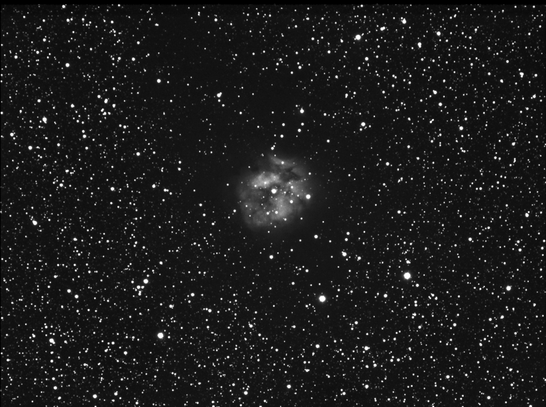

Ahoi,
spre sfarsitul toamnei am terminat achizitia de imagini insa am cam uitat de stackare, m-am luat cu una si cu alta.
Detalii:
Montura EQ-6 Pro, TS ED-APO 90/500 cu Nova la -20°C filtru H-alfa 35 nm de la Baader, ghidaj cu Celestron 102SLT 102/660 cu Atik 16IC cu filtru galben.
Corectie cu darks si flats.
Timp total de expunere 12.900 secunde (daca vreti mai exact atunci trebuie sa reiau stackarea de la inceput - DSS stocheaza informatia cu privire la expunerea totala si nu la numarul si durata cadrelor).
Procesare DeepSkyStacker apoi Photoshop.
Numai bine
Emil

Excelent! Cu cel de 35nm banuiesc, nu?
Ma bucur ca ai timp frumos, eu somez de peste o luna jumate din cauza norilor.
Am avut doar 4-5 zile fara nori - fara nici un nor de fapt , senin-slpendid- si evident a coincis cu luna plina - din cate am aflat, mai "plina" decat de obicei...

Aceea imagine reprezinta M 16 cumva ??
Dincolo de Pamant ne asteapta misteru...
Oliver Dragan
Data inscrierii: 04 Iul 2008
Mesaje: 1616
MesajTrimis: 10 Feb 2010 18:12 Download mesaj
M16 este Eagle Nebula (IC 2177). Aceasta este Cocoon Nebula.

Salut
da este vorba de Cocoon Nebula am uitat sa specific la inceput acest lucru.
De vreme buna nu am parte sta calare pe noi de pe la inceputul lui decembrie un front depresionar depresionant venit din adriatica (cred ca Vlad l-o trimis) dar nu e rau pentru ca asa imi iau pozele din nou la purecat si iata ca iasa cate ceva.
Vlad: daca folosesti un fitru ingust atunci poti fotografia fara probleme si cand Luna e plina principalul factor este ca ea sa nu
fie prea aproape de obiectul fotografiat ca atunci ai parte de reflexii produse intre suprafetele optice cat si de la tub.
Numai bine

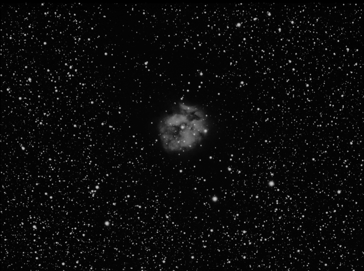

Am sa postez si eu aici ca sa nu mai deschid un topic nou.
Aceeasi Cocoon nebula, fotografiata aseara.
Set-up : EQ6 cu EQMOD, Equinox 80mm F/6.25 in tandem cu Orion 80mm F/5 si Orion SSAG pentru ghidaj, camera ATIK314L+, achizitie - MaximDL, stack si aliniere - MaximDL, levels, curves & contrast - PS2.
Sunt 24 cadre x 600 secunde in H-alpha (35nm), fara flaturi, fara dark-uri.
Diseara sper sa trag cateva cadre pentru culoare.

Ai prins-o bine, n-o lasa !

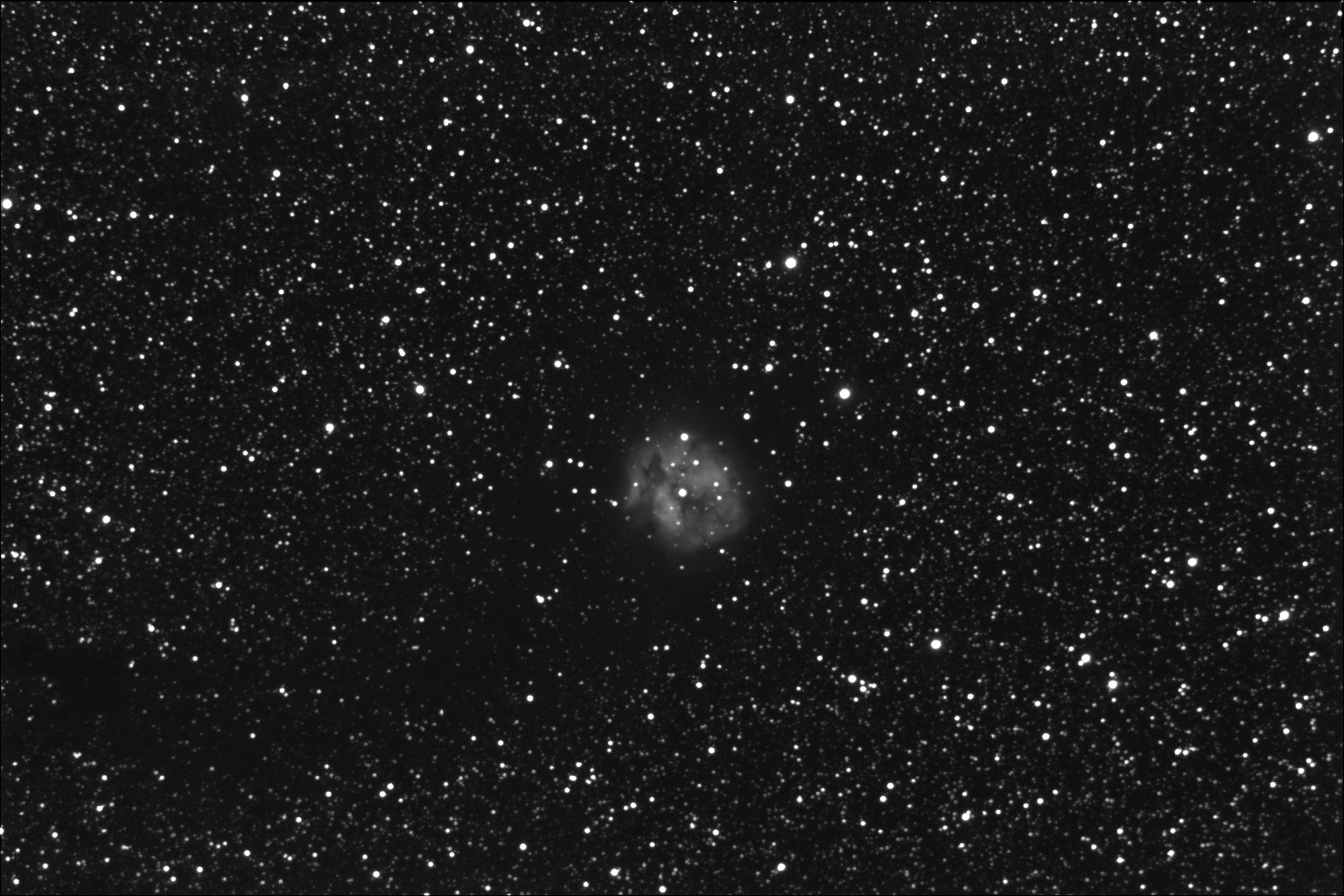

...si o alta prelucrare inainte de a lua cadrele RGB, folosind tehnica expusa in tutorialul asta - http://www.youtube.com/watch?v=hBMoR61LjIk...r_embedded - ce utilizeaza intens si cu mare folos functia CURVES din PHOTOSHOP.
Stelele nu mi-au mai iesit arse, cum faceam de obicei cand prelucram si faceam "stele prajite".

Mai buna prima prelucre, in ultima ai taiat lumina stelelor si sunt gri. Oricum esti pe un drum bun, bravo!

Multumesc, Marian, nobody.
Nu stiu ce sa zic, am obtinut mai multe detalii la norii de gaz in a doua. Oricum, ca sa dau lumina mai tare e treaba simpla. Am niste cadre de culoare dar nu mi-a placut ce a iesit, nu stiu ce am omis.
Am incercat HaRGB dar nu a iesit ce ma asteptam (d-aia nici nu am postat rezultatul).

Pai e cam greu sa iasa fara sa ai L. Baza oricarei prelucrari este L, peste care poti aduga ceva Ha (care va merge si in R)
