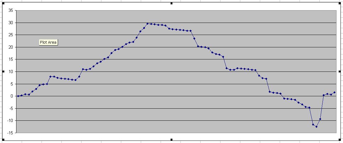

În weekend m-am jucat cu PECtool de la Celestron. Deși în mod oficial montura CG-5 nu are funcționalitatea necesară corecțiilor periodice, cei de la Celestron spun cu o jumătate de gură că "funcționalitatea este acolo". Cu alte cuvinte, asta înseamnă că funcționalitatea există, dar nu este expusă în meniu.
Am instalat PECtool, l-am conectat la montură și am descărcat din montură curba PE, care, așa cum mă așteptam, este o dreaptă, adică by default nu se face nici un fel de corecție.
Pentru a genera o curbă de corecție, montura trebuie ghidată. Am făcut o sesiune special pentru acest lucru. Am ales pentru ghidaj o stea cît mai luminoasă și cît mai apropiată de ecuatorul ceresc, respectiv Altair. După ce ghidajul a început să funcționeze, am apăsat butonul Seek Index. Pe diverse forumuri de pe net erau discuții aprinse despre faptul că CG-5 nu memorează indexul și că, din cauza aceasta, pentru fiecare sesiune trebuie refăcută curba PE de la zero. N-a fost așa, PECTool a găsit indexul din prima, semn că funcționalitatea PEC din CG-5 este completă. Apoi am început sesiunea de training. Pentru asta este nevoie de 8 minute de ghidaj continuu. La final am obținut curba de mai jos, pe care am încărcat-o în montură și asta a fost tot.
În noaptea următoare am încercat opțiunea Batch Training, care iterează ciclul de 5 ori și apoi mediază curbele obținute. Operațiunea durează 5x8 minute și bineînțeles că a trebuit să o reiau, deoarece exact în mijlocul sesiunii a apărut, de nicăieri, un nor minuscul care s-a pus exact peste Altair.
Pînă la urmă am finalizat operația și am început să fac teste de expunere neghidată.
Concluzia1:
Fără PEC, expunerea maximă cu montura neghidată era de 30sec, cu o rată de succes de aprox. 70%.
Cu PEC, am obținut un număr asemănător de cadre utilizabile la expunerea de 60sec.
Concluzia2: acea roată pătrată de care pomeneam, se pare că este în montura mea, deoarece văd un grafic tare zbuciumat. Sau, poate, are un început de Parkinson.

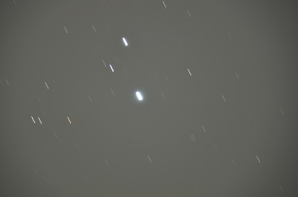

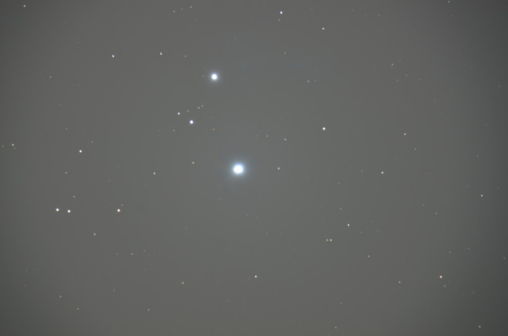

Am finalizat revizia monturii. Am schimbat rulmenții cu unii ceramici și am reglat cu mare atenție jocul melc-roată melcată, pe RA și DEC. Pînă la urmă am constatat că salturile din imaginea de la mesajul din 20 iulie se datorau angrenajului prea strîns. De data aceasta am aplicat principiul "cînd nu mai simt joc, este prea strîns". Pe RA am reglat angrenajul în așa fel încît jocul să existe dar să fie cel mai mic pe care îl pot obține înainte de a-l anula. Cu toate acestea, după ce am asamblat totul și am încărcat montura cu toate acareturile, am constatat că jocul a dispărut, probabil din cauza tensiunilor și presiunilor date de încărcare. Am obținut din nou acei dinți în imaginea neghidată, dar mult mai mici ca amplitudine. Va trebui să desfac din nou montura și să mai măresc puțin jocul în angrenaje. "Mai puțin" înseamnă extrem de puțin, reglajele făcîndu-se cu un imbus rotit mm cu mm.
Puse toate una peste alta, am reușit prima imagine ghidată de 30 de minute. Anterior, ghidajul era atît de bezmetic încît nu puteam ghida nici măcar 2-3 minute.
30 de minute, NEghidat. Se observă că driftul încă nu este perfect uniform.

30 de minute ghidat. Steaua cea mai luminoasă este Mizar, așa că este dublă din construcție, nu neapărat din erori de ghidaj.

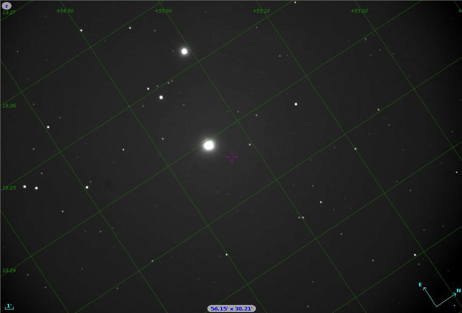

Frumos rezultat ai obtinut. Dar, nu mari nici un joc daca motoarele nu dau vreun semn ca ar fi supraincarcate. "Dintii" sunt pe DEC, deci ai putea tocmai sa incerci sa mai reduci din joc acolo - uite orientarea axelor.
EDIT: desi, daca ghidat ti-au iesit stele rotunde... if it aint' broke, don't fix it.
